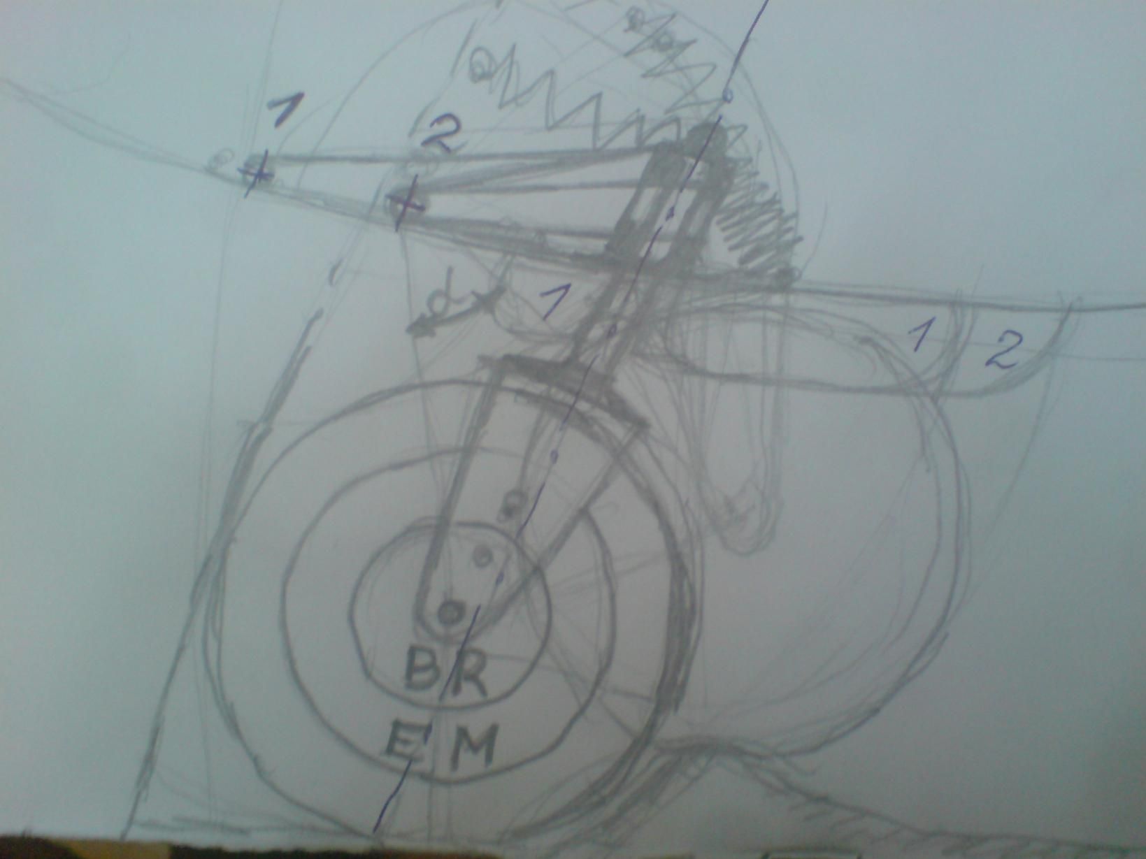

Передняя стойка
-намазал свой вариант\1,2=разные длины качалки\.
-вариант 2=более компактная при уборке...
=для сравнения=бразильская амфибия.

Почти тоже самое, только у меня еще компактней т. к.  ось находится прям на втулке (меньше деталей), а к качалкам можно крепить тросы поворота (при уборке шасси, тросы дают слабину и не мешают управлению) (меньше деталей).
Эскиз – пожалуйста.
