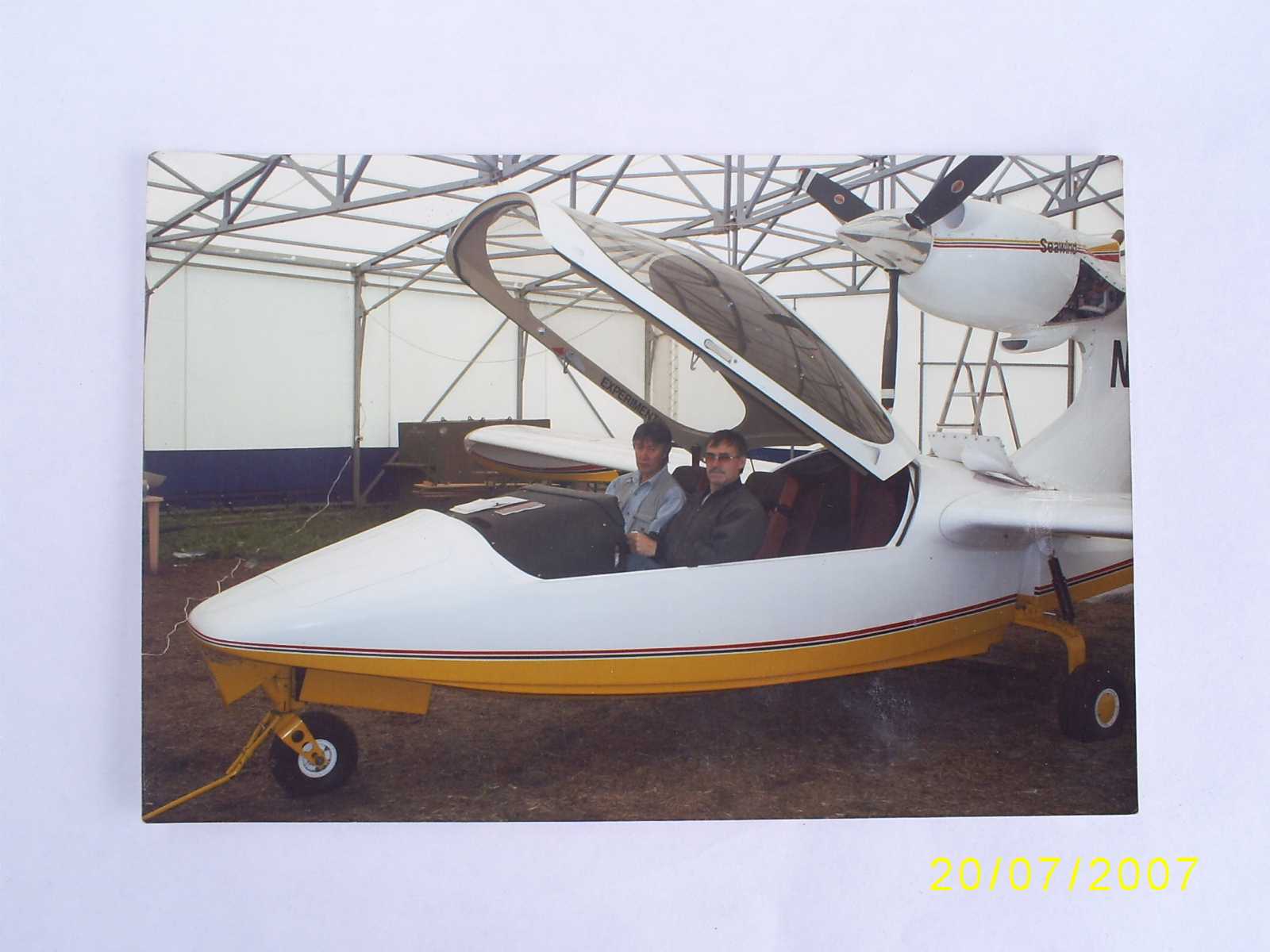

Сам эту схему не долюбливаю, хотя Чернов Борис задумывался применить её на своих самолетах амфибиях.
    91,8 КБ · Просмотры: 125
-если бы сделать привод гибридным=на оси винта лёгкий
электромотор,а ДВС напрямую на генератор и водомёт=быстрый выход на глиссирование и дальше уж на крыльях...?

Хенрик,что там сзади башки пилота обтекатель умышленно не поставили??   :-? Типа ,намёк на установку так двигателя от ,,газонокосилки,,  ??! ;D
что там
сзади башки пилота
обтекатель умышленно не поставили?? Huh Типа ,намёк на установку так двигателя от ,,газонокосилки,,??!
http://light-sport-hangar-flyin.blogspot.com/2011_04_01_archive.html
-skorieje vsievo kak na SWIFT ELECTRO \motor HPD10\...
ili=
"Goldschmied technology (see the CAFE Foundation technical library)"
iz=
http://blog.cafefoundation.org/?p=1364
\otsos pogranitshnogo sloja szadi fiuzieliazha\.
obratitie vnimanije na slabuju intierfierienciju miezhdu krylom i fiuzom!\namnogo mienshie tshiem u SWIFTa\

-кроме красоты\дело вкуса!\ ещё важнее вопрос сопротивления
корпуса с немалым миделем и короткого\нпр.СЫНЭГДЖИ=5-местная\...
способ,предложенный Гольдшмидом обещает радикально его уменьшить\даже 80%\!
поэтому мы и решили заменить плоский фюзеляж нашей паскуды на красивше и лучше=веретенообразный...
http://cafefoundation.org/v2/tech_enablingtech_dragreduction.php
=statji pro umienshenije soprotivlienija...

Я попробовал эту форму просчитать в программе JavaFoil, но у меня наоборот сопротивление повысилось примерно на 20% по сравнению с профилем без заднего "провала". :-/
-я точно не присматривался,
но там кажется самый важный приём=активная система понижения давления в задней части\щель\ нпр.с помощю выхлопа и продление
зоны ламинарного обтекания почти до хвоста...
-надо,чтобы высказались знающие аэродинамику.
