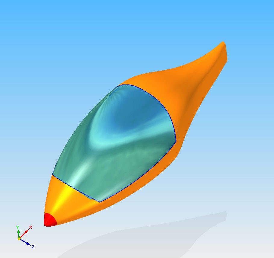

Да Нам до них далеко.
Генрих Петрович, круглый не получается, и так ногами вверх, и обзор плохой.
Вот самый лучший вариант Высота 1050мм. Ширина 1200мм. Трехместный.
Если надо, я могу файлы переслать в графичечком формате.

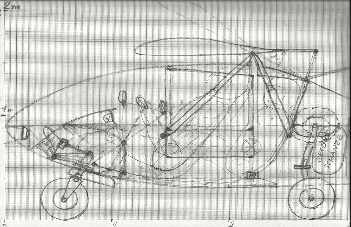

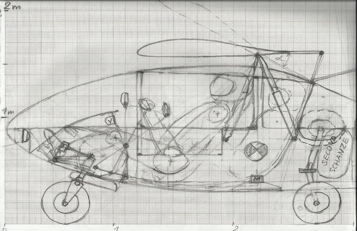

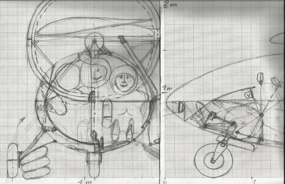

=я намазюкал слишком длинного пилота,больше 2м!
поэтому и ноги выше попы,но можно их почти уравнять.
=под сидением пилота и пассажра\ов\ нужно оставить ок.10см
места на откачанные баллонеты.
=к сожалению,корма вынуждена иметь радиус 50 см\сзади мотор\.

-для пушистых пассажиров пришлось расширить входную дверь-окно!
=носовая часть стала только 120см длиной.

Я тогда себе в арсенал помещу, созданую кабину, а Вам другую нарисую.
-Ваша красивее и лучше в отношении сопротивления,но не хотим
добавлять на выход мотора вал,поэтому корма широкая на 1м.
кроме этого нужна база для "крыльев" раскладной подушки или
катамарана,тоже раскладного.
+задние плоское стекло сразу за спиной пассажиров=чтобы смотреть при заднем ходу...и место для сложенных задних колёс а также проход для спассистемы.

-есть проблема с открыванием двери-бокового стекла=
в "дорожном варианте"=они частично прислоняются подкосом крыла!
прийдётся их продвигать назад в рельсах\не очень практично\...
или передний подкос сдвинуть назад,к центру тяжести фюзеляжа=освободится место для подьёма стекла вокруг оси верхнего крепления.\на двух петлях\?

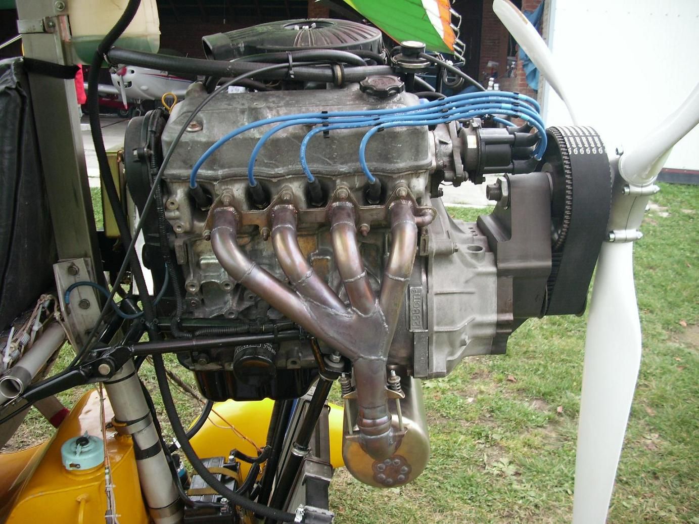

всем нравится, кроме G16... Тяжелый, капризный и бестолковый
-Вы так считаете по опыту или наслышке?
хотя и опыт зависит от "опытщика"=мы пока не нашли ничего лучше,а 912-й Богдана конвекрсии в подмётки не годится
\прожёрливее,шумнее,кропотливее\.веса оч.близки.
-стоимости обоих трудносравнимы\несколько раз!\
-есть также\кроме МДП и автожиров\ оч.положительный опыт по эксплуатации "лежачего" ЖЭ13 в самолёте.
было пару отказов
-статистикой не занимаюсь,но на проблемы с 912\14\ жалуются чаще,чем "автоконверты".
конечно,при должной культуре работы.
-автопромышленность вкладывает в разработку в тч.моторов
намного больше усилий чем малая авиация\несравнимы средства\.
примеры=
-с ременным редуктором=Лешка
-с зубчатыми\2 МДП,автожир и самолёт\=Богдана
По опыту. Я его на лодку ставил, после долгих мучений заменил на тойотовский 5A-FE. Но дело не в этом... Эти двигатели не авиационные, я уверен, что о различии авиационных и "земных" двигателях Вы знаете больше меня.
Не стоит понапрасну дергать Судьбу за яйца. Летайте безопасно! :~)
Не смотря на это, я не могу припомнить ни один серийный самолет с автоконверсией... Вам не кажется это странным?
И почему в Red Bull Air Race летают на Lycoming O-540, а не на конверсии тойотовского 1UZ-FE?  :-? Хотя тойотовский V8 может больше чем лайк в стандартной комплектации и легче он на 30%, но ставить его на гоночный самолет никто не спешит, интересно почему? Потому что американцы тупые? Или все-таки есть более разумные аргументы? 😉
ЗЫ На все эти вопросы я для себя ответил.
Желаю и Вам отбросить на время эйфорию и взвесить все объективно...

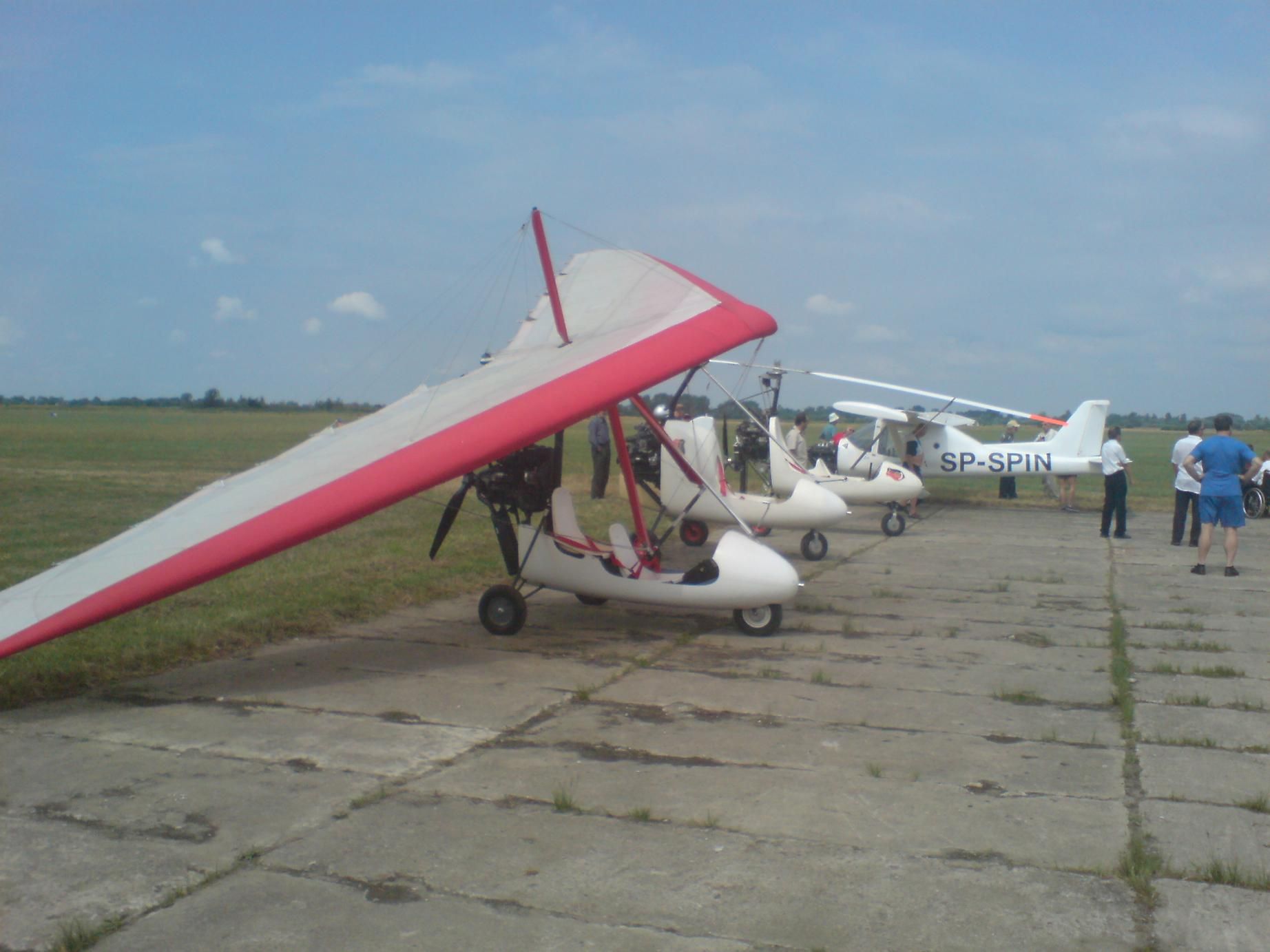

-моя концепция летающего\мотопланер\ трицикла\ближе к мотоциклу\
стоит на трёх китах=
1=крыло \пока лучше Каспэра не встречал\
2=фюзеляж с максимально безопасным кузовом\пассивная и активная-динамическая защита\
3=мотор=эффективный\цена,эксплуатация\ +электромоторы
для привода колеса и вентилятора,питаются в основном от генератора заменившего маховик.
аккумуляторы только для городской езды\сильно подешевели,
с 80 до 20 долл.за 20 Ач!\.
если даже принять,что мотор заглох на взлёте=крыло спасёт
а рама фюзеляжа и активное шасси защитят!
на всякий пожарный=за кабиной парашют с ракетой на сжатый азот...\СЭКОНД ШАНЦ\.

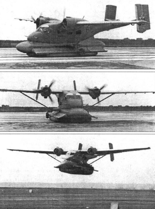

А вот если ее (подушку) сделать как-бы из двух раскрывающихся половинок нижней части фюзеляжа...
Получается в раскрытом виде "утюг" не хуже "Стрижа"
Аэродинамика, пардон, если угодно, получше будет... конечно, подлежит доработке, но я здесь об принципе.
Новое - хорошо забытое старое(?):
http://aviationz.narod.ru/tech/pl/an-14sh.html
http://karopka.ru/community/user/9176/?MODEL=225741
"Утюг" получился ещё тот...
