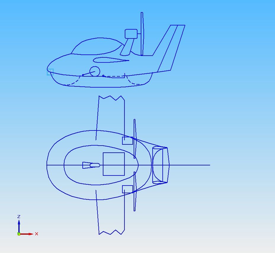

Практически, жизнеспособность всех составляющих проекта уже доказана разными способами.
Осталось деньги потратить и присовокупить одно к другому. Опять-же с использованием современных материалов и... если хотите, инновационных технологий. Конечно, все эти довольно объёмные движущиеся части немало геморроя создадут в полете. Но тут как раз и есть над чем задуматься... особенно тем кому это  🙂 интересно.
Кстати, надувать гибкий баллон, пусть и усиленный полосками композита, гораздо быстрее и проще из баллона.
Вот кто видел как спасательный плот надувается? За секунды...  :🙂
А вот спустить и сложить все эти тряпки в фюзеляж... конечно не просто. На взлете, при разгоне... Может проще тогда из нескольких частей сделать расклодушку...?
Не так давно такой принцип был реализован
Нижегородским умельцем - Сергеем Смирновым
в надувном сверх-быстроразборном СВП:
Это и я так магу.
Мы на "черке" использовали эластичную резину, которая плотно прилегала к днищу. От моторов шли привода на нагнетатели (улитки), те надували балон, а лишний воздух прорывался в щель между грунтом и аппаратом. Зазор получался пару см, этого было достаточно, чтобы проходить мелкие препятствия.
возле цеха катали макет полноразмерный, на подушке, с движками.
Вполне работаспособный агрегат, на воду на песок, мог бы садится. У него еще колесо как у Бланика, т.е и без подушки мог бы сесть.
Проект встал из-за трагических событий.
Но вроде бы какието намерения начались по этому поводу.
Очень много внедрено в схему, много разработак, исследований, эксперементов.
Ну, дык в таком случае еще и бак добавляется... и возд.помпы помощнее, т.к. придется еще большее давление зачалить в баллоны...
Принципиально моя идея от рисунка тезки отличалась только тем, что я рассматривал этот ЛА просто как гидро, и на моем рисуночке боковины фюзеляжа раскрывались вниз, т.е. образовывая эдакие композитные кильсоны катамарана... в надежде, что на больших скоростях, т.е. на глиссировании, основная нагрузка будет именно на композит... а сами ПВХ баллоны раздуваются между "кокпитом" и этими кильсонами, формируя корпус необходимого водоизмещения... ну и для амортизации...
Но все же... остался у меня один т.н. "гондон" из ПВХ... лодочка длиной 3,6 м... грузоподъемностью кил на 400-500, не помню... только ПВХ (без пайолов, стрингеров и весел) весит ок. 35 кг...
Так ведь для самоля баллонов понадобится скорее 4, а не два, и побольше они нести должны... т.е. по моим прикидкам только ПВХ баллоны с парой помпочек потянут кил на 80... А еще механика раскладушки какая-никакая... При этом неоправданно считаем, что веса композитных боковинок-кильсонов не добавляется, а это как-будто обычный фюзеляж...
А шасси на воздушной подушке... по моему это для ЛА какой-то запредел...
Как всегда главный вопрос - моторы большой мощности, малым весом и очень хорошими надежностью и ресурсом, да желательно и с малым потреблением горючки-электричества, т.е. с большим КПД... да еще недорогие, как впрочем и "вентилятор"... ИМХО
Но на то и кулибины, чтобы изобретать... 🙂 И тема хорошая... А то все чаще про "жисть - говно"...
-ПВХ-тяжёлый,сейчас есть и получше.
А из чего сейчас делают?
-про всех не знаю,но сам хочу применить тонкие,но многослойные ткани\для надёжности=одна прослабится=две остальных донесут!\
-для начала и опыта=плетёная полиэтиленовая плёнка\днища палаток,мешки и строительные дела...\
Да. И я в этом убедился, когда у Сабодаша работал. Но надуваемая мембрана в виде балона, это вариант, американы такие строили.
"надуваемая мембрана в виде балона,"-как это понять?

Эластичная пленка прилегает к днищу не в ущерб миделю, потом надувается, получается балон, из под которого вырывается воздух, создавая подушку.
    46,7 КБ · Просмотры: 123
-спасибо,сейчас понял...
=она должна быть настолько упруга,чтобы пониженное давление
в полёте не "подсасывало" её?
-наш вариант=откачиваемые баллонеты сжимаются сильно\вакуумная упаковка\ и для посадки/взлёта надуваются
в три этапа.
их также можно сделать из армированного растяжимого материала,чтобы ибежать флаттера на промежуточных стадиях...
=хорошая идея с такими баллонетами!=они были испытаны на
ЧИРКЕ?
