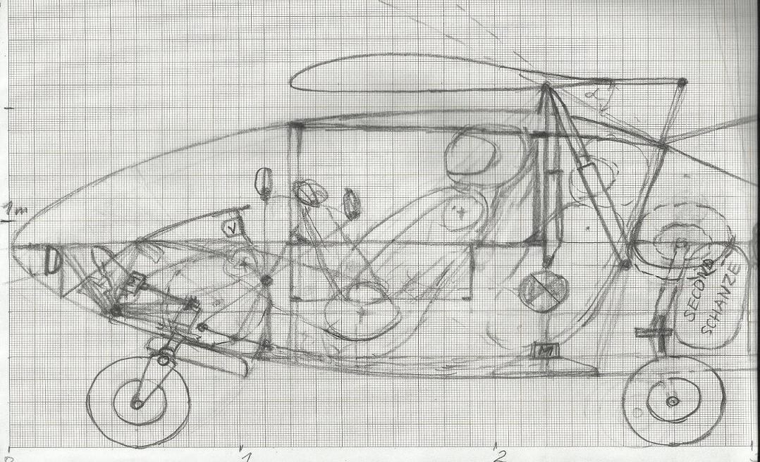

Ещё бы! Ведь чтобы не сидеть в водяной яме,давление в подушке должно быть около 50 кг/м[sup]2[/sup].Следовательно,при взлётной массе 500 кг, потребная площадь подушки = 10 м[sup]2[/sup],т.е. 5х2 м например!
"Утюг" получился ещё тот...
=50 кг/м2=5г/см2 т.е. 0,005 атм.?\ 5 мБар\=   50 мм столба воды...
=50 кг/м2=5г/см2 т.е. 0,005 атм.? 5 мБар=   50 мм столба воды...
ТОчно! на Чирке центробежные нагнетатели создавали 0,007атм. при мощности 50лс, разход не помню.
-у почти тонного 023 мотор вентилятора кажется только 24 лс!?
=это говорит об эффективности данной конструкции?
-изменил место крепления переднего подкоса...
\внизу фюзеляжа вентилятор,пока на моторе 10 кВт\.

=0,3 kWh/kg  =30 kg =60*20$ =1200$
etot motor pri tom ze vese dast dalnost namnogo bolshe

Вообще-то дальность 50 км будет достаточна чтобы доехать
от дома до ВПП. И с батареями будет намного легче получить
допуск на дороги, да и сделать проще. Можно использовать
готовые колеса от скутера.
Но трудно поверить что вес будет в пределах 30 кг.
У Вас есть ссылка на такую батарею?

http://www.alibaba.com/product-gs/554196010/lifepo4_A123_20AH_system_AMP20.html
-мотор-колесо=элегантное решение,но тяжёлые и нельзя погружать в воду...
-лучше высокооборотный мотор и редуктор.
Одна такая дает 70 ВЧас, вес 480 г
На 10 000 В Час нужно примерно 150 штук, весом 75кг
30 КГ только для 5 квт Час - не уверен что потянет на 50 км.
да= 20 Ач * 3,3 В=66 Втч...
-для езды по городу\средняя скорость ок.30 км/ч\ 5 кВт должно
быть достаточно\вес автолёта ниже 500 кг\

Дело в том что при коротком полете не хватит времени
подзарядить батарею. После приземления батарея может
быть слишком разряжена чтобы доехать до назначения.
При этом врядли генератор можно сделать больше 2 квт тк будет забирать слишком много мощности у мотора. Те нужно
долго лететь ( 3 часа) что бы олностью зарядить батарею.
Может маленький мотор все же лучше?
