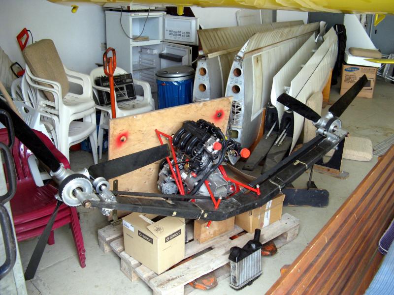

Хенрик Петрович. А вот такая ВМУ нашла применение? Что коллеги говорят?
    88,3 КБ · Просмотры: 125
-ona i jest ot F-11!\motor ot SMARTa\
\poka nie imiel kontakta s konstruktorom=Otto Funk\.
-jesli nie najdu v Polshe,poproshu podmotsh Viktora v Giermanii...
PS=sudia po pustomu holodilniku=u Niemciev krizis bolshe tshiem u nas?
И если можно: мощность, обороты, тягу.
=v FK-9=takoj zhe motor v FK-11...

=FK11 \prototip\ Otto Funk na niom lietajet v Giermanii!=nalazhyvajem kontakt.
http://www.fk-lightplanes.com/allegati/pressrelease/11/Aeorkurier9_04_clever_smart.pdf
=bolshe pro M160/1 v sravnienii s R912...
-niet horoshevo bienzina?=zaliom soliarkoj!
\motoustanovka 85 kg\
