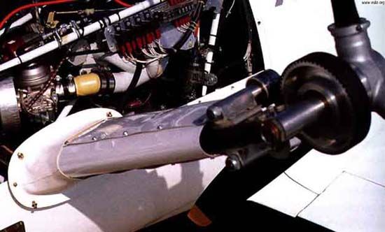

Хенрик Петрович, а видео, на эту мотоустановку не найдется?
Может Вам тоже так сделать, на своем аппарате?

-думаю,что выйдем на конструктора\говорят,что отзывчивый чел.\
=аналогично с видео испытаний...

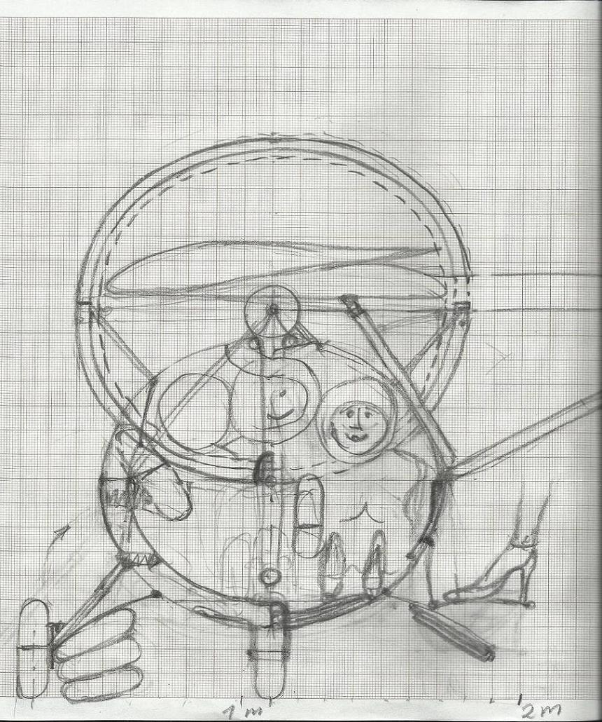

-не исключено,что сделаем несимметричный демпфер,хотя
симметричный как у ФК11=эстетичнее!
=два винта=почти два раза дороже,чем один,болше потери...
к тому-же площадь двух метровых равна одному диаметром 1,4м

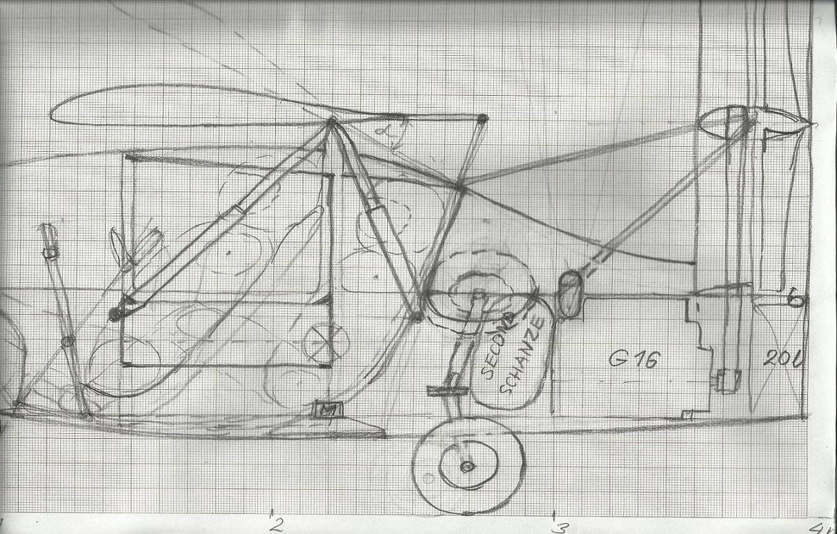

Два винта меньше затенены. Но вообщето нада отзывы послушать.
=у нас один,не сильно затенён.\от заднего стекла кабины до винта ок.1 м.\
=суммарный обвод кольца намного меньше чем двух колец\сопротивление\,
КПД большого винта выше чем двух поменьше,той же самой площади!
=после складывания наполовину его высота для транспорта ниже чем двух колец\0,7 м против 1 м\.
