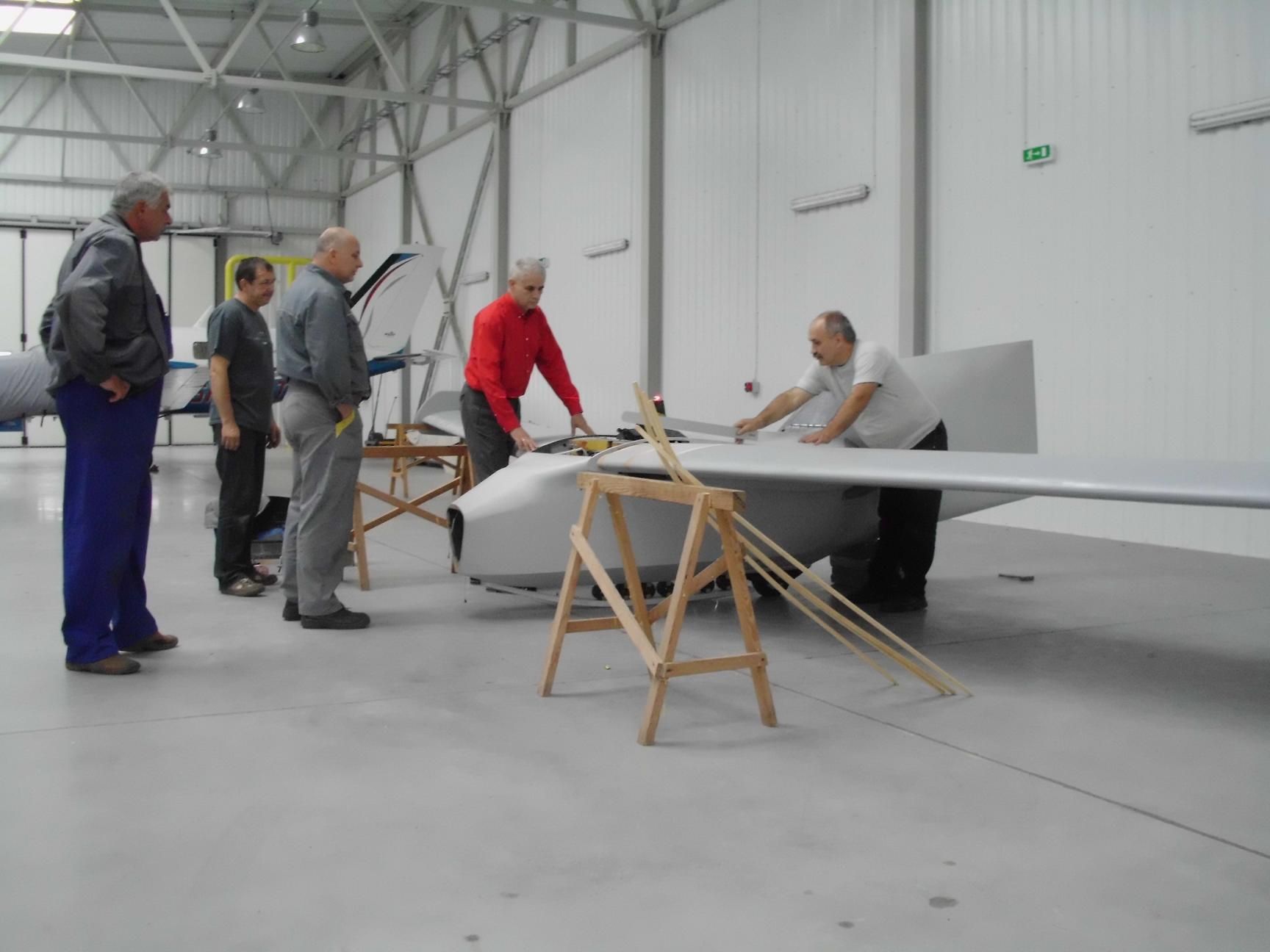

Наверняка имеются варианты. Но с моей точки зрения, нужно довести его до эксплуатационного состояния, и пустить по назначению, под которое он проектировался. И если появятся дивиденды или инвестиции, то проектировать безхвостку под автолет, на основании практических результатов.
-это у меня=шутки старика!
-БЭКАС будет профессионально испытываться,
а мы с Богданом паралельно тянем лямку безхвостки над корпусом
АЭРОТРАЙКА \кажется СТРИЖ так ео окрестил?/...
На начальном этапе, автолеты нужно строить, применяя классическую схему, так будет проще и надежней и дешевле.  И после опытной эксплуатации, найдутся и на экзотику (изменяимая геометрия, безхвостки, срывная аэродинамика) желающие.
-мне кажется,что классическая схема сложнее,чем безхвостое крыло,под которым подвешиваем шарнирно тележку...
\самый яркий пример=МДП=несёт на себе сколько и сам весит,
крыло может делать один мастер,а тележку=подмастырье\...

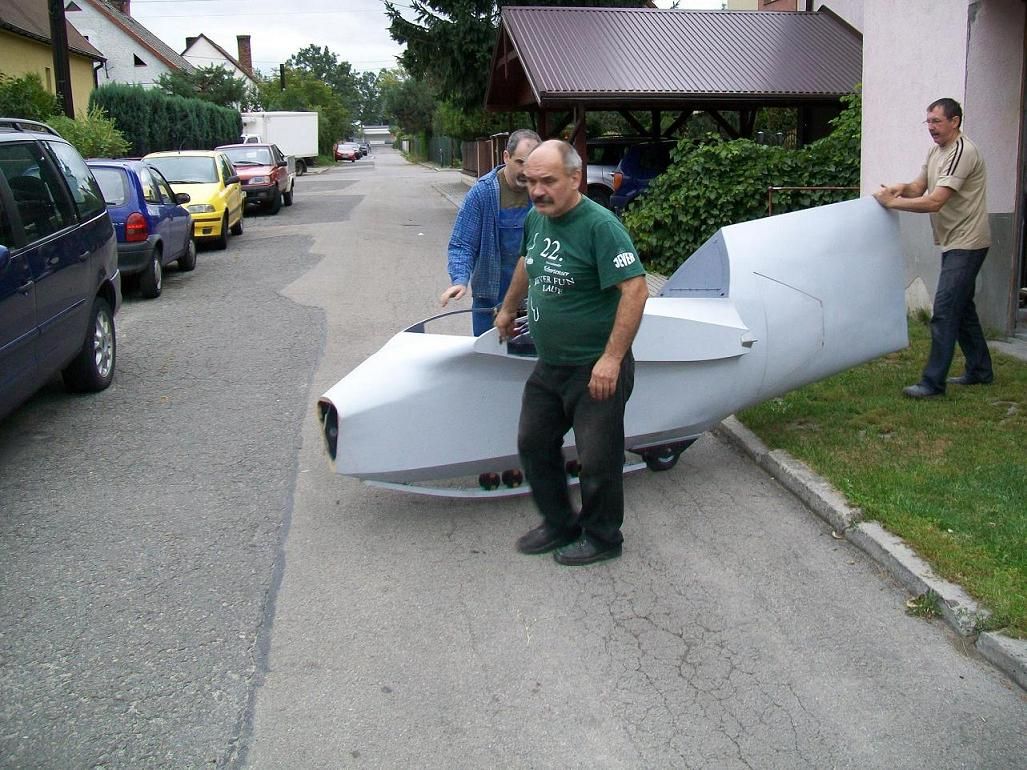

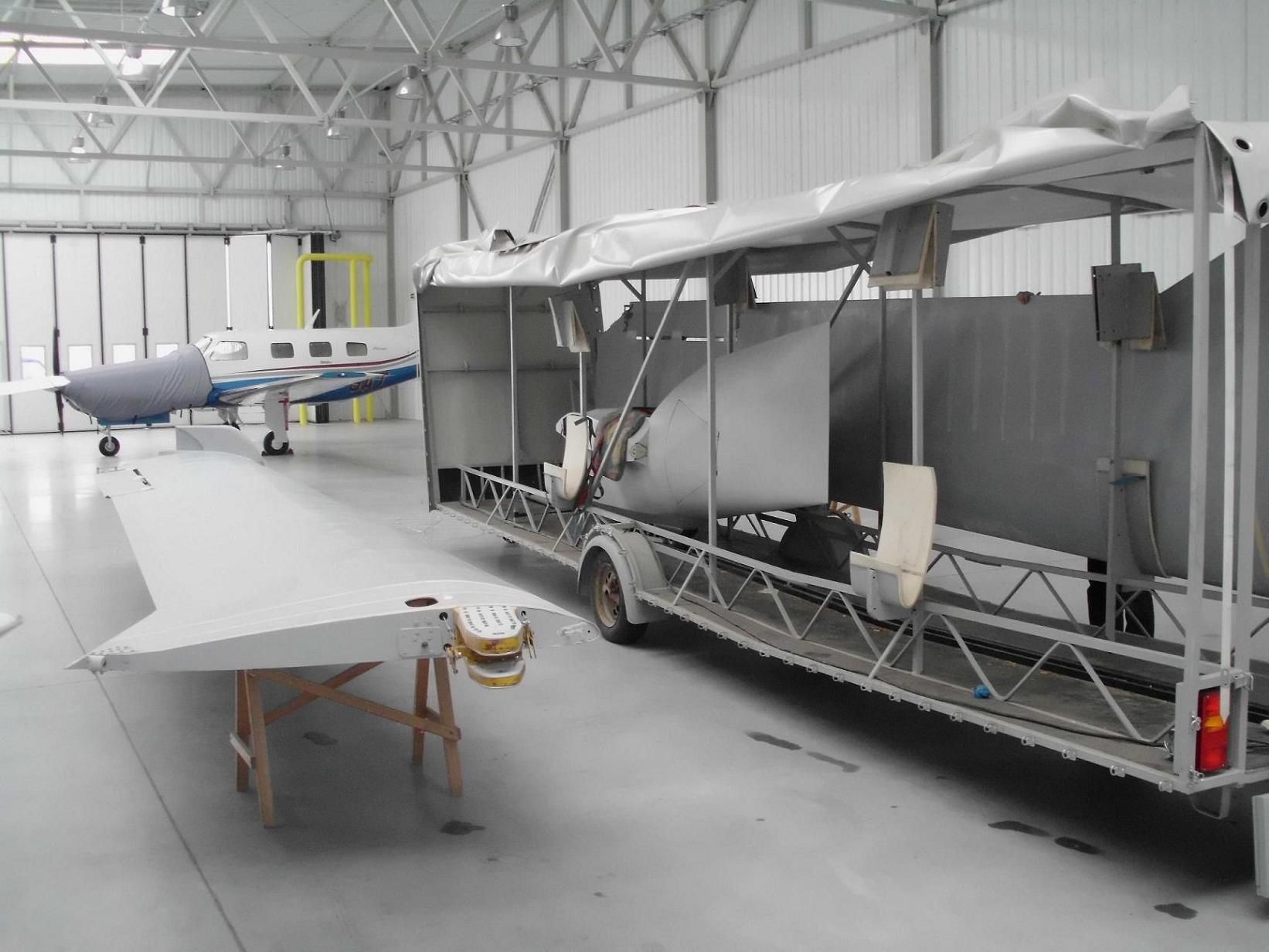

-кстати,
у БЭКАСа лонжерон крепится к фюзеляжу не напрямую а через
корневые неврюры\два болта и гнёзда разных сечений\.
между собой лонжероны крепятся одним  фигурным болтом...
