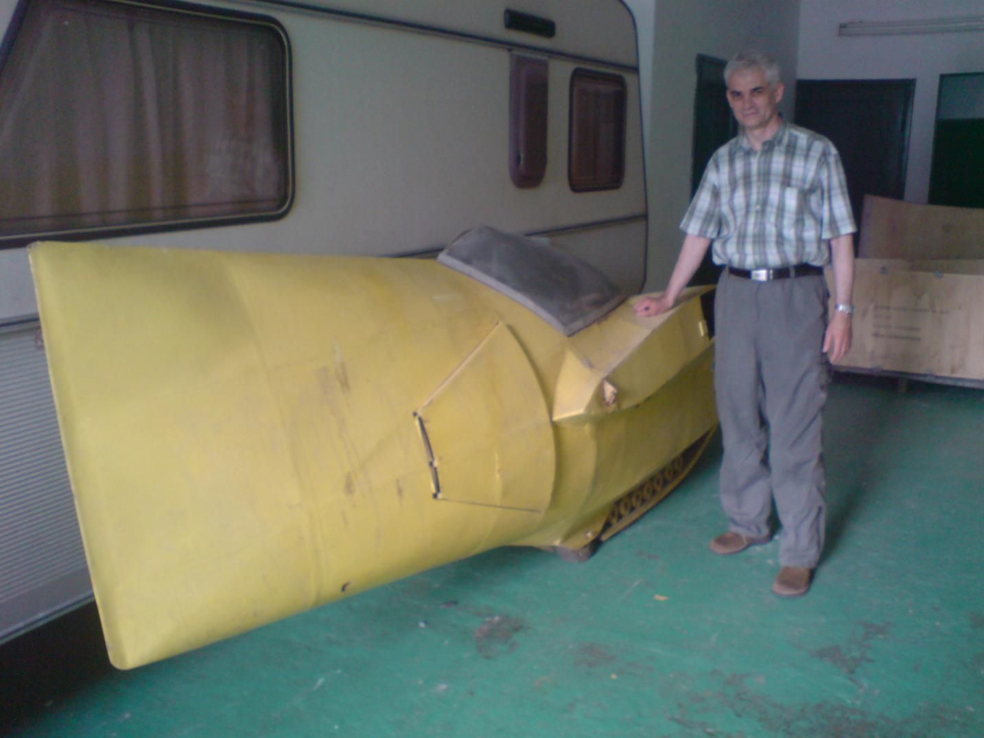

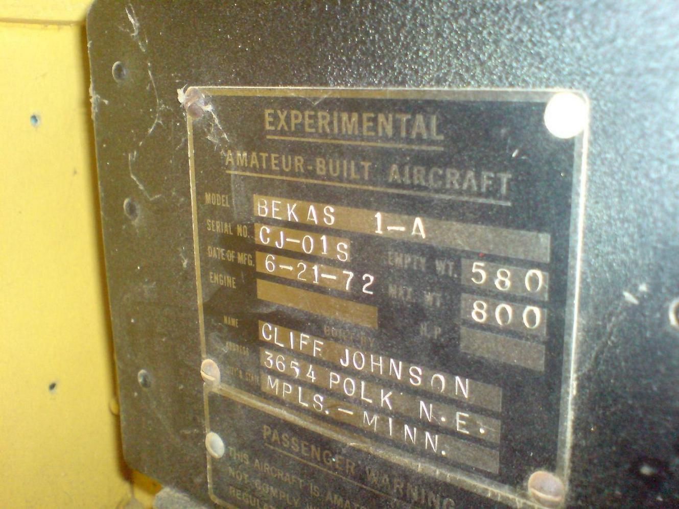

ЗЫ=могу похвалить др Гжибовского=закончился ремонт безхвостого планера Каспэра \БЭКАС 1-А\.
его привезли на мелецкий аэродром
http://vimeo.com/5718372
и там будут проводится испытания в полёте=оссобенно интересен вихревой режим
и динамическое парение без восходящих потоков !!!
