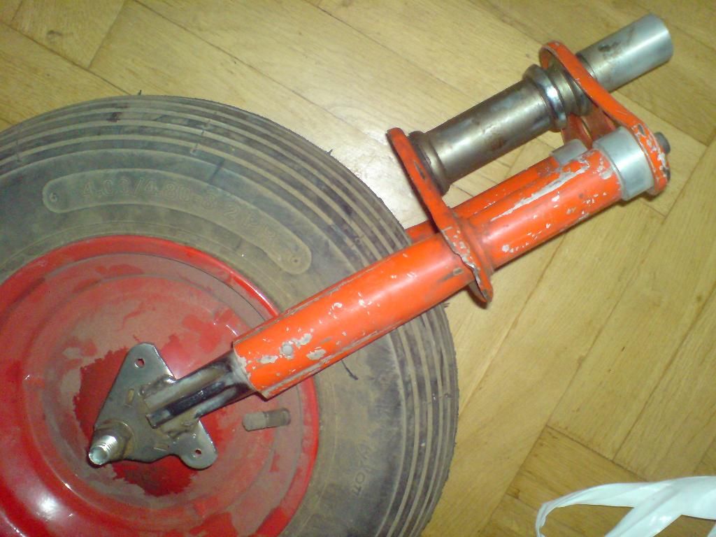

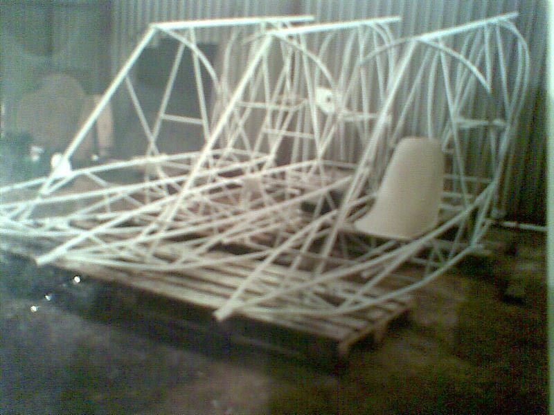

Re: Вот! Начал строить аэромобиль.
=+mielkije korriekcii...
\privod pieriednievo koliesa,nosovyje fary,
bampier=zona szhatija,poshyrie dvierca\.
+otodvigajemoje nazad vierhnije okno=dlia udobstva posadki.
lietom jevo mozhno sniat=kabriolet!
http://www.xplorair.com/concept_xplorair.html
=zavtra,posliezavtra...
    180,3 КБ · Просмотры: 143
    169,8 КБ · Просмотры: 143

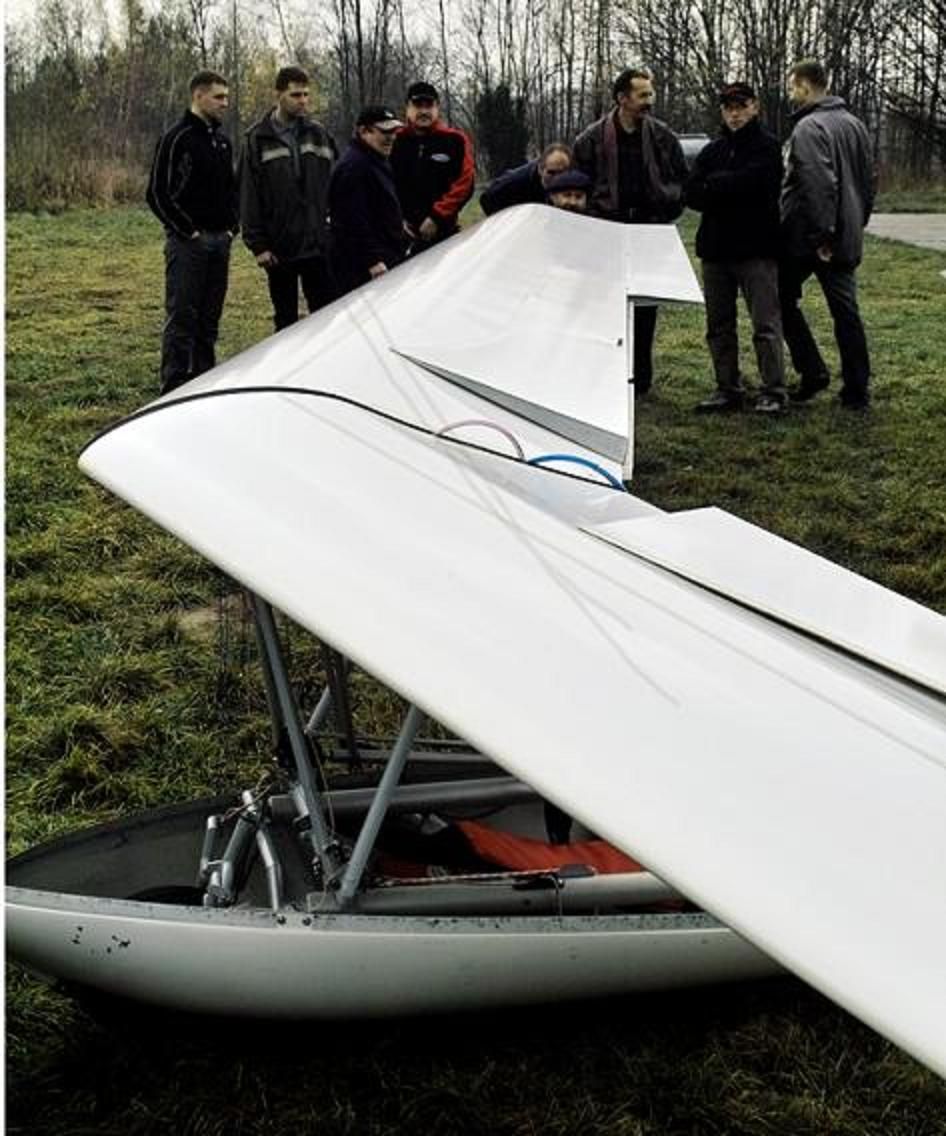

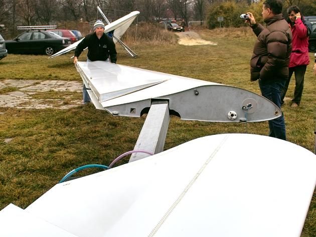

-когда-то Павел пригласил своего бывшего курсанта Манфрэда
показать нам безхвостку СВИФТ.
-тот его собрал в одиночку за полчаса,полетал в моторном варианте а после снятия мотоустановки=на буксире за МДП.
набрав высоту около соседней горки прилетел к нам и выкрутил три полных петли подряд!
когда приземился,я заметил волнообразную деформацию верхней обшивки на правом крылье.
=Манфрэд не удивился\налетал сотни часов,в том числе и перелёт свыше 700км!\.
    54 КБ · Просмотры: 109
    128,2 КБ · Просмотры: 122
стреловидное крыло нужно делать из пластика, несущий монокок
-в этом Вы правы,Геннадий Михайлович!
но первый экземпляр К-крыльев Богдана получился перетяжелённым\свыше 70кг\,
поэтому присматриваюсь к сделанным раньше деревянным
крыльям типа БКБ Каспэра.
http://www.reaa.ru/yabbfiles/Attachments/Bekas-1a.JPG
можно бы на них и замкнутой тележке от Вольфа отработать
в приемлемое время  кинематику управления амфибии\двухместной\.
    78,7 КБ · Просмотры: 107

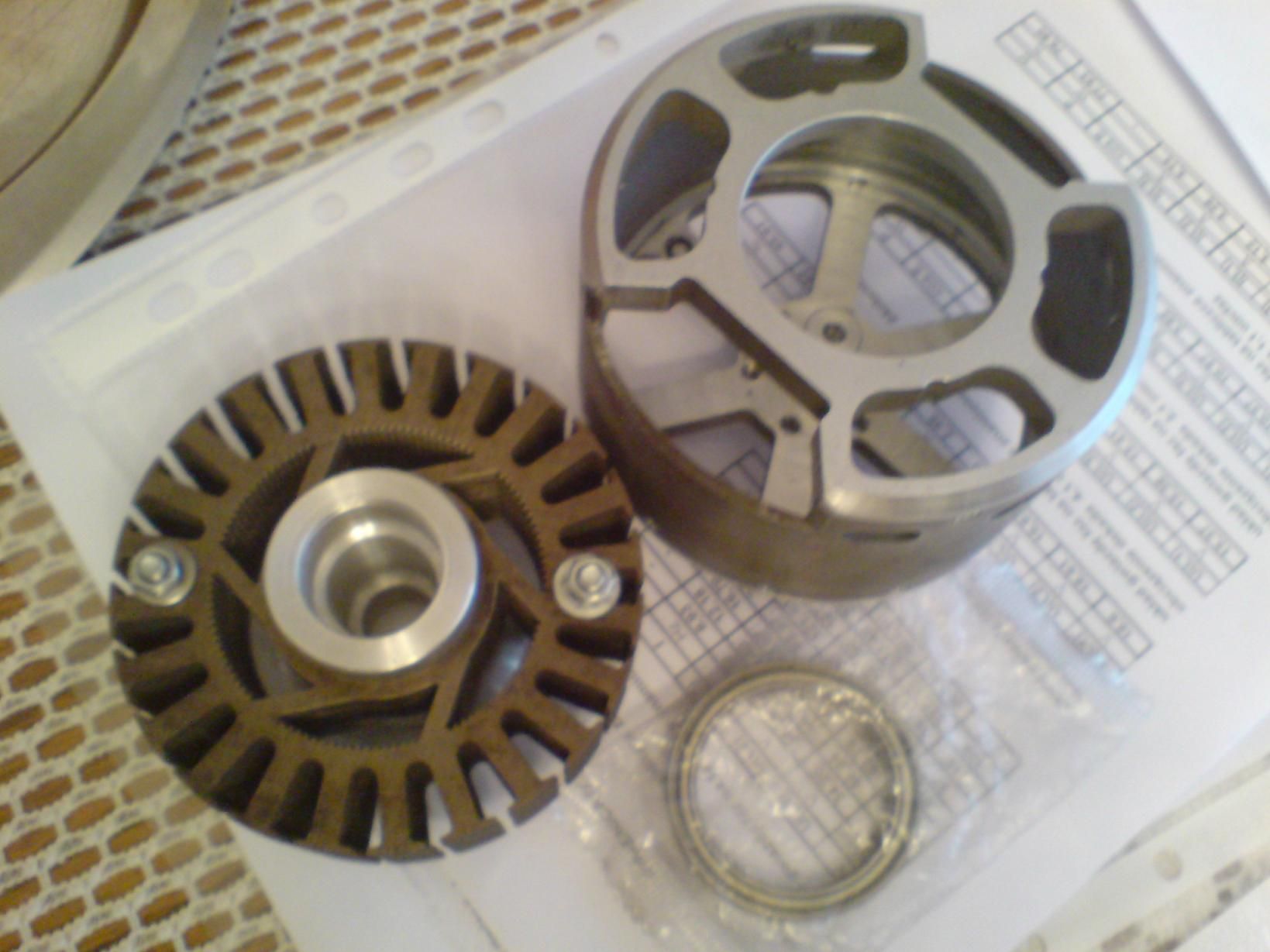

-пока для макетирования и отработки привода и уборки колеса
применяем стааренькие детали...\vilka+kolieso=5kg,motor+ciepnaja pieriedatsha=ok.3kg\
    96,8 КБ · Просмотры: 124
    148,5 КБ · Просмотры: 117

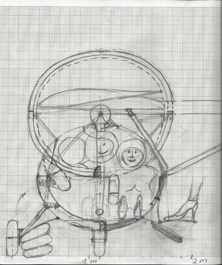

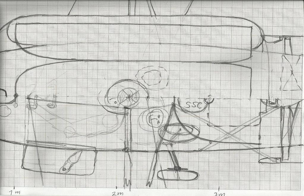

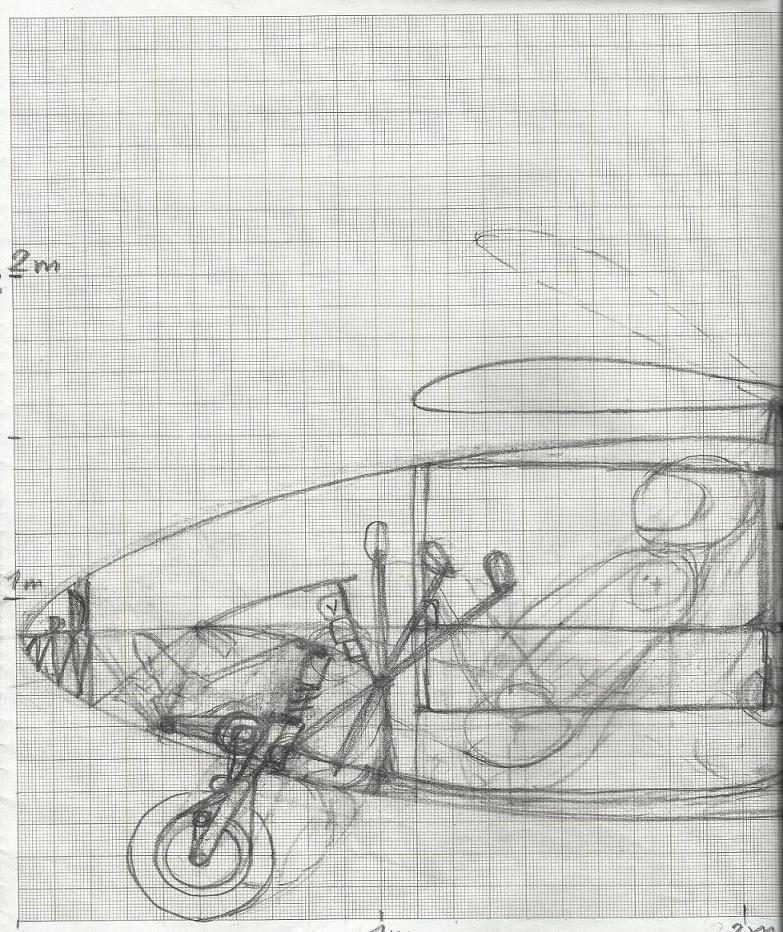

-не могли бы начертить Ваш оранжевый фюзеляж,
но с кормой как у моторки=полукруглой?
-на конце кормы=кольцо с пропеллером...
http://www.criticalpast.com/video/65675038371_Arrowbile-plane_attaching-wings_tailless-machine_taking-off
=как вспомню,так вздрогну!
    175 КБ · Просмотры: 108
    168,1 КБ · Просмотры: 107
http://www.criticalpast.com/video/65675038371_Arrowbile-plane_attaching-wings_ta...
Что то ролик не запускается.

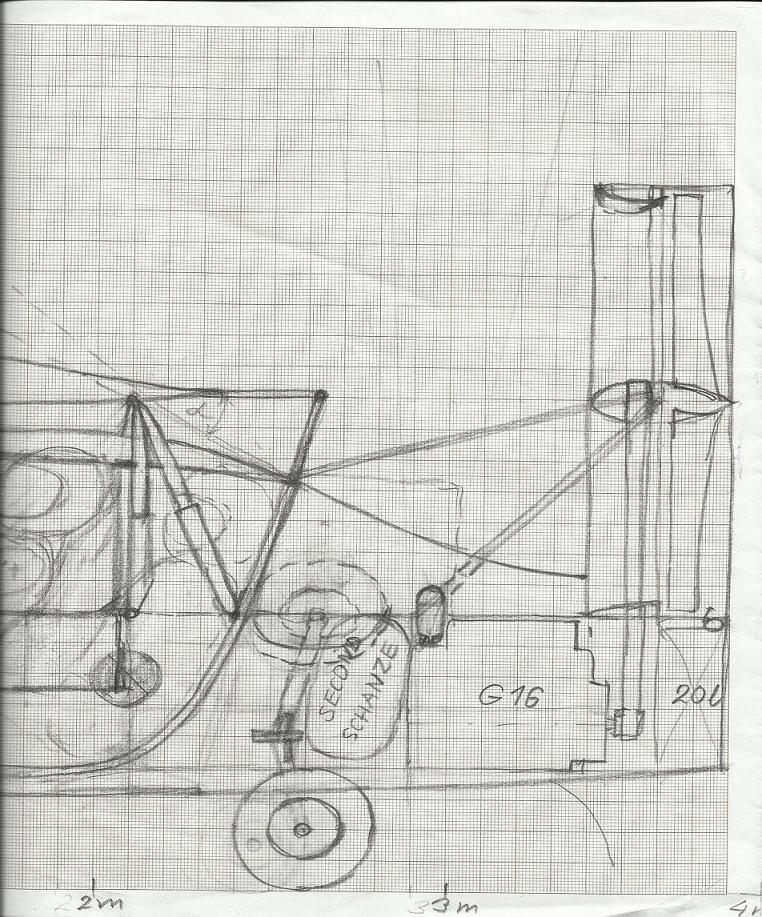

Нарисуйте конечное сечение и предпоследнее, я уж давно Вам это сказал.
Я потом разобью на чертежи и Вам вышлю.
Нос сделаю не круглый, но если настаиваете, то сделаю круглый.

=nosovaja tshast=kak na risunkie ...\ili novozielandskij SYNERGY\=
http://www.homebuiltairplanes.com/forums/aircraft-design-aerodynamics-new-technology/10117-synergy-aircraft.html
    117,5 КБ · Просмотры: 109
