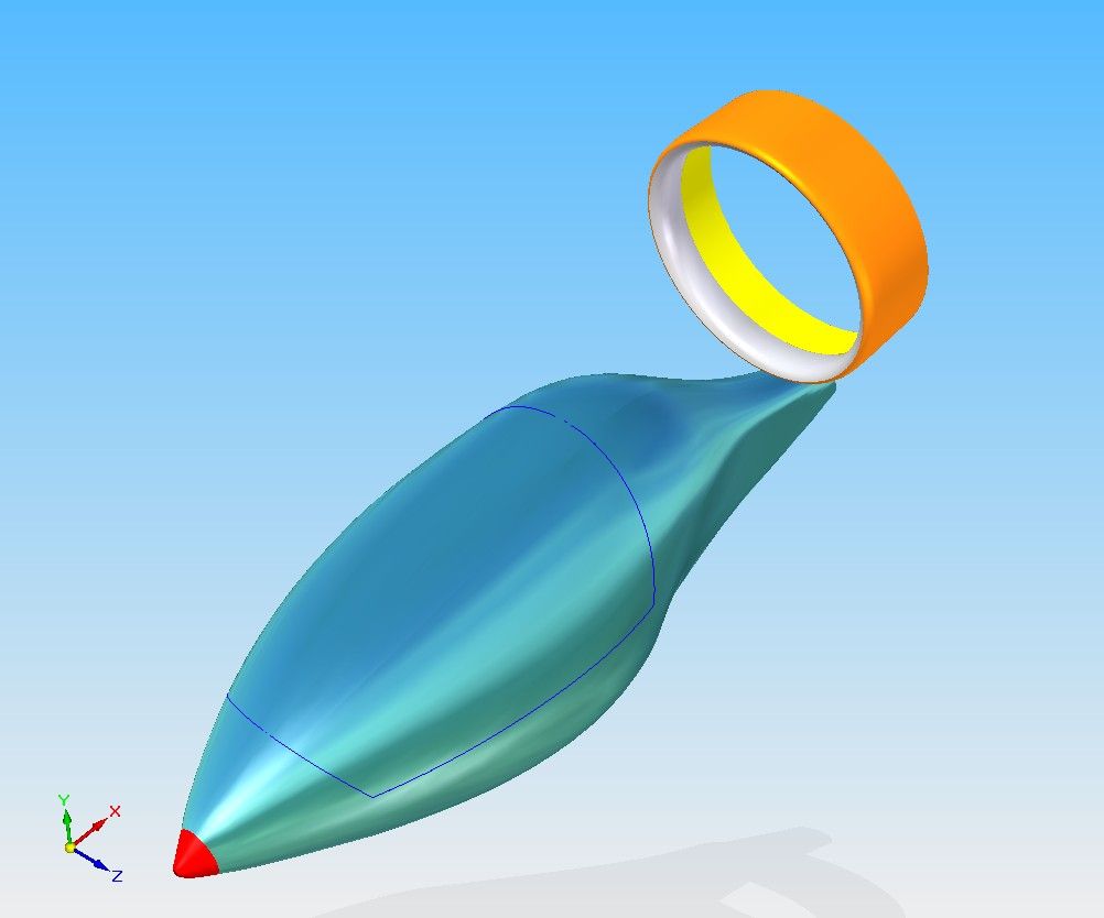

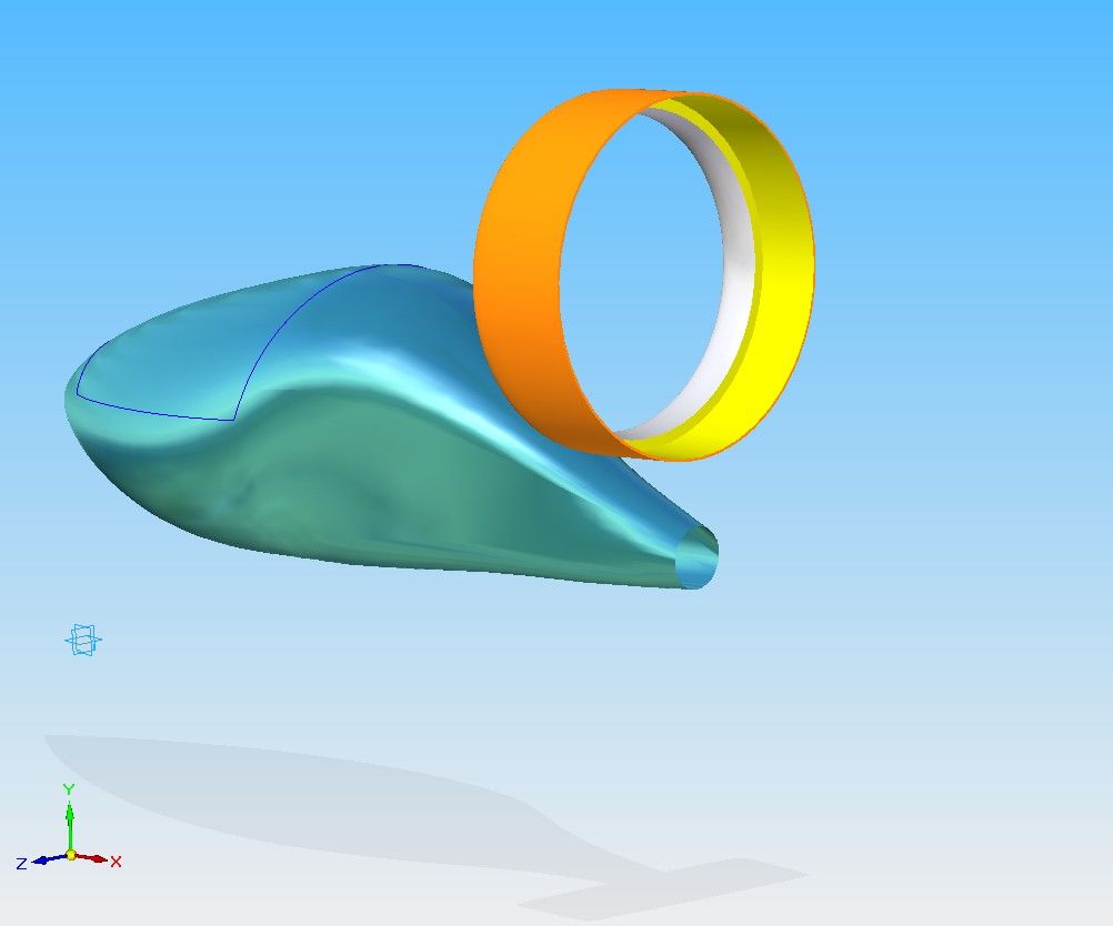

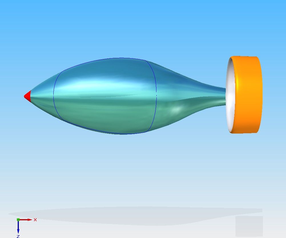

Re: Вот! Начал строить аэромобиль.
Так, Хенрик Петрович?
Или хвост в центр кольца вывести?

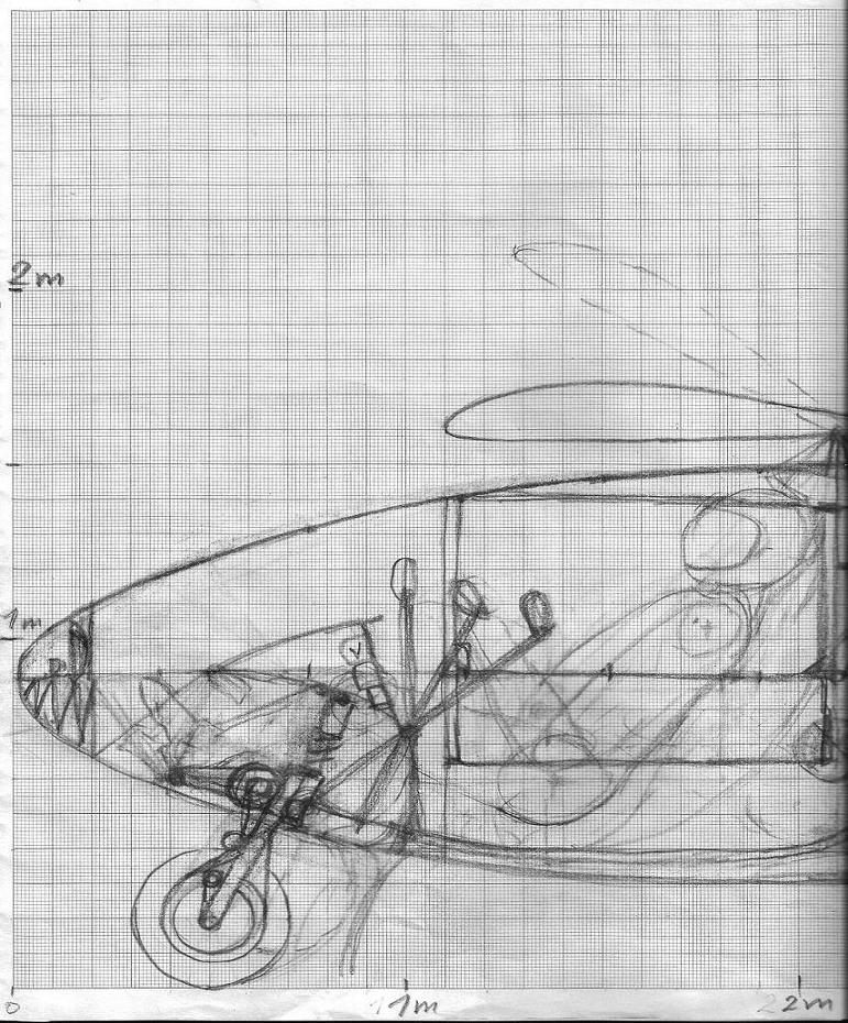

-прошу прощения,что зазевался!=не думал,что так молненосно
сделаете проект !!!
-сейчас буду рисовать сечения=корма у меня сужается,но немного
=там надо разместить мотор
\хотя,если поставить длинный вал к шкиву ременного редуктора,то мотор можно поставить сразу за спиной пассажиров!\
,спассистему и баки...
=красиво у Вас получается,Геннадий Михайлович!
-опять забыл
=кормовая часть не может быть слишком узкой=
в её брюхе нужно поместить разкладную воздушную подушку=
может не сегодня,но послезавтра!

Потом можно приладить накладные були. не все же время на воде эксплуатировать, зачастую они мешать будут. Лучше горючки взять, или еще чего-нибудь.
-я всё ещё надеюсь,что удастся сделать фартук и поплавки для
подушки убираемые в днище фюзеляжа=не будет создавать лишнего сопротивления и занимать места=поплавки ведь откачиваемые!

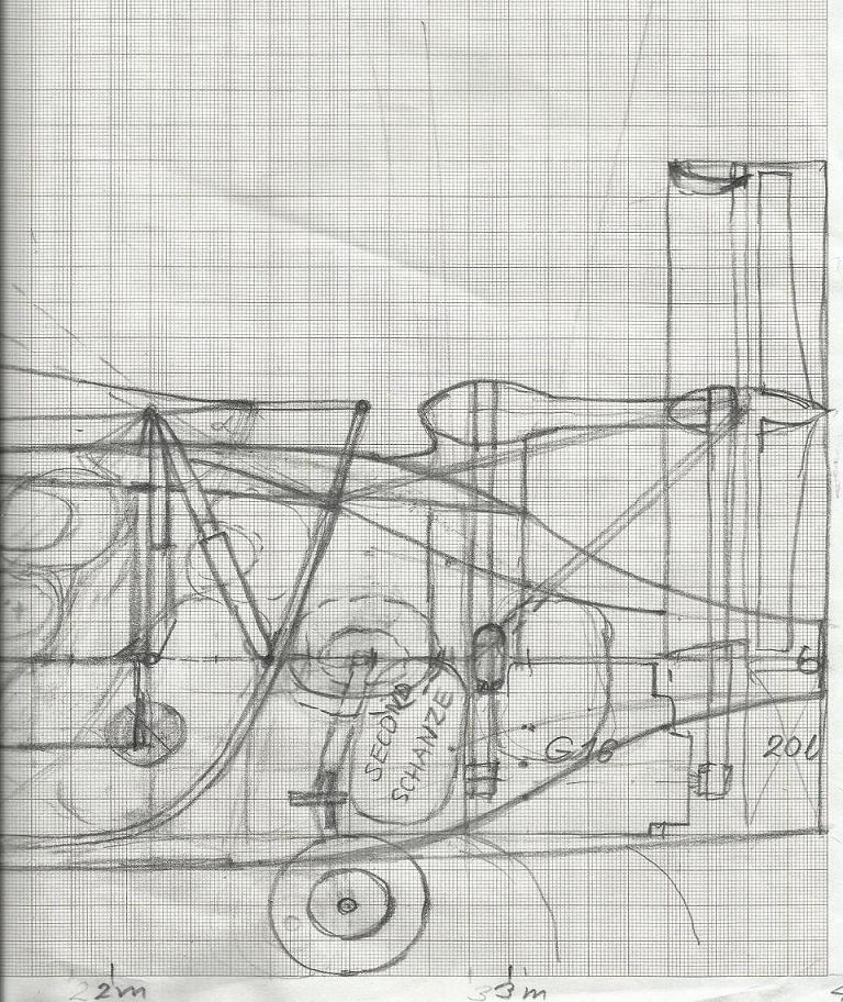

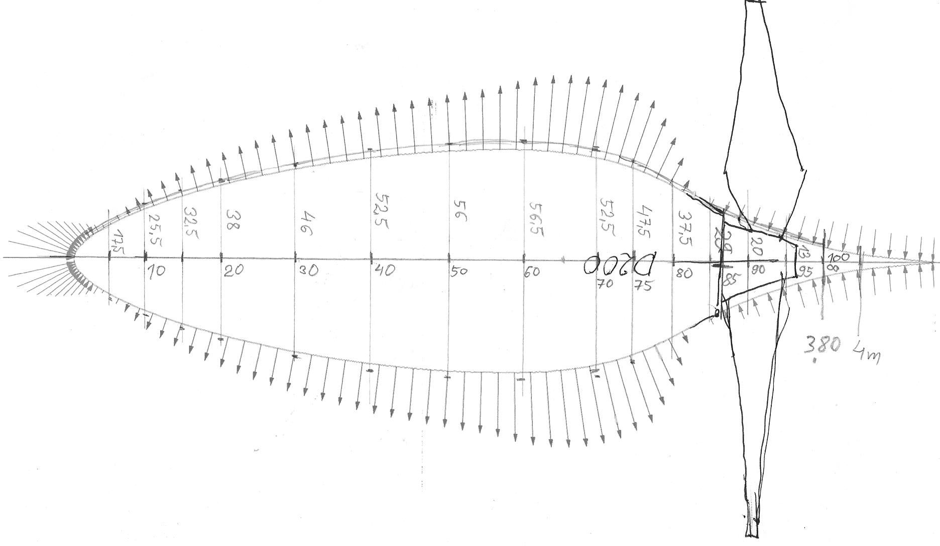

Тогда еще пару сечений, пожалуйста прорисуйте.
Хсм=0 19 38 57  76  114  152 190 228 266 285 304 323 342 361
%= 0   5   10   15   20   30   40   50   60  70  75  80  85  90  95
                                                                                  __380 см
                                                                                  __100  %
R= 0 186 270 345 404 489 851 595 600 558 504 398 308 212 138
                                                                                     __85 мм
100%=3800 мм \polnaja dlina\.
-idiealnaja\zhelajemaja\ forma fuzeliazha...

Типа веретена, что ли получается?
-да,полностью симметричная фигура,только крылья и кольцо
с винтом ассиметричны и не должны сильно влиять на обтекание фюзеляжа!\в полёте\.

Хенрик Петрович. А почему разные цифры в таблице и на эскизе?
%= 0 5 10 15 20 30 40 50 60707580859095100
85
100%=3800 mm polnaja dlina.
-idiealnajazhelajemaja forma fuzeliazha...
Drag Reduction
идёт разговор про 80% снижение сопротивления!!!\r
=умножил координаты на 1,062 чтобы получить макс.ширину 1200мм. длина=3800 мм

Раз такое дело, тогда переделайте таблицу. Переведите проценты в миллиметры, чтобы ошибки избежать.
Я если честно устал на калькуляторе тыкать, боюсь извилины повредить.
    36,2 КБ · Просмотры: 111

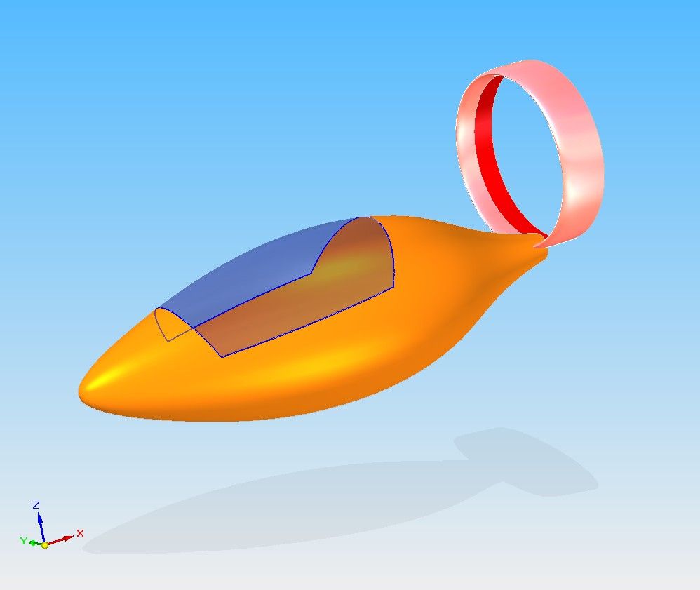

-спасибо большое,Геннадий Михайлович!
=форма та что надо!!!
если найдёте время и желание,хотелось бы поднять кольцо
по касательной к корме\чтобы завихрения передщ винтом были минимальны\
и остекление до самого носа\там двойные фары как в мотоциклах\
и до половины борта=на оси фюзеляжа
и наверху по центру треугольная крышка=верхняя направляющая для раздвижного стекла-верхней части двери...
нижняя часть двери будет откидываться вниз а там открывается
ступенька-подножек для удобства посадки.
но это всё мелочи,наверно жалко на это Вашего времени!
ещё раз спасибушки!=буду богатым,не забуду...
Сделаю, какой разговор.
Мне таблицу в миллиметрах. и дальше пойдем. дело стоящее.
=tablicu popolnil...\координаты вдоль фюз. в см,радиусы=в мм\.

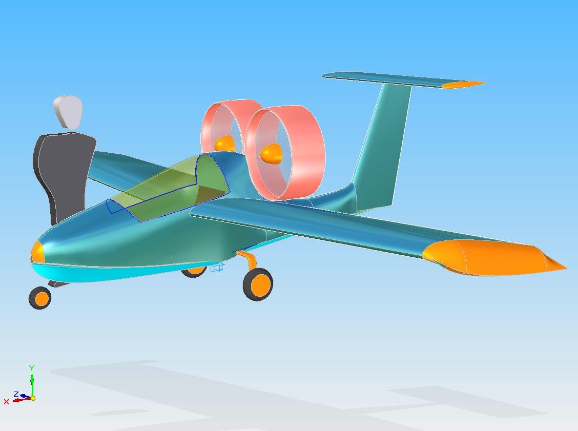

ЗЫ=
наверно соглашусь с Вами,Геннадий Михайлович=для веретенообразного фюзеляжа очень подойдёт вариант с двумья винтами\у меня в кольцах диаметром 1м\...
-ось винтов выше оси фюза на ок.20см.,
-кольца смыкаются внутренними боками.
оптически такая штука смотрится лучше=нет торчащего кольца!
-суммарная ширина в 2м=сойдёт,для транспорта крыльев не надо снимать верхней части кольца.
как Вам такой вариант?

ЗЫ=
Поздравляю! Вы проявили характер, так и закаляйте дальше.
Сила не в том, что бы отстоять свою позицию, а в том, чтобы выявить лучшее решение, независимо от авторства.
Много самолетов, от таких амбиций пострадали, много проектов запороли.
