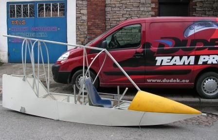

Немного они промахнулись надо было движки на пилоны ставить, ближе к центру и над крылом.
Сильно движки назад ушли, отсюда и контр вес  на носу пришлось развивать. и шасси назад двигать
На Якубовича Л. похож, усы только короткие.

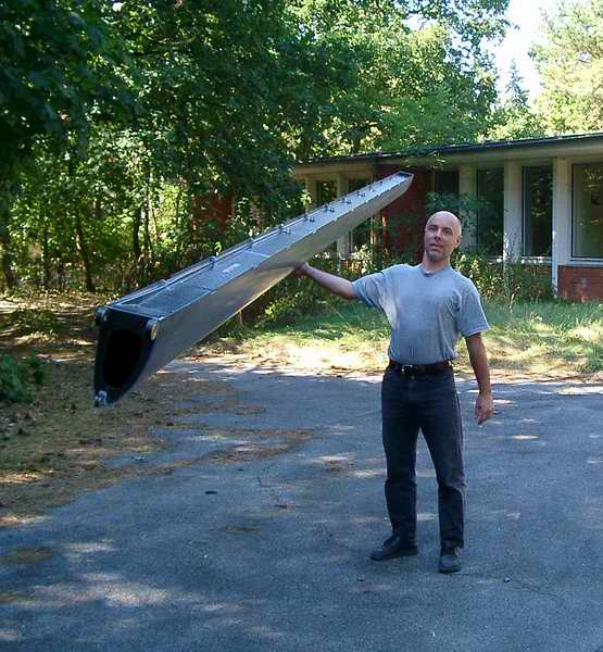

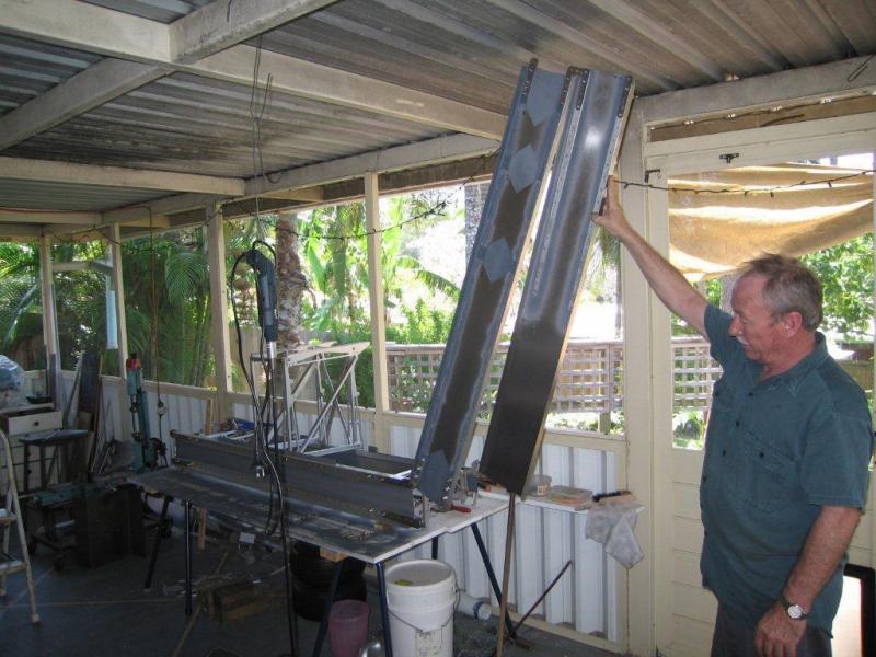

Мне кажется, стреловидное крыло нужно делать из пластика, несущий монокок, так оно будет лучше воспринимать нагрузки. Легче добиться равнопрочности.
=tak obytshno i dielajut!

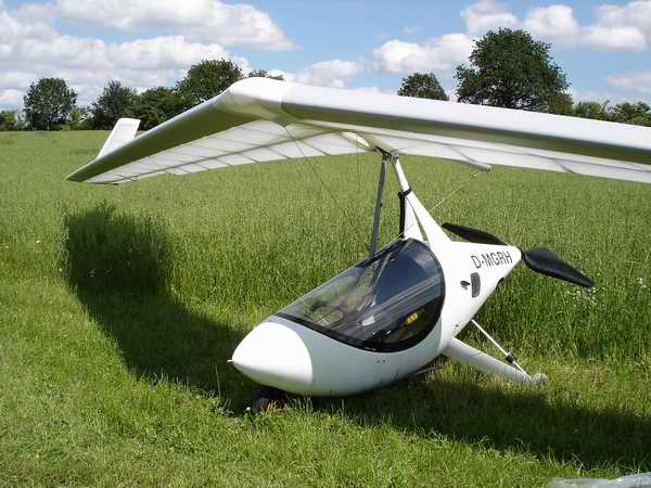

http://www.youtube.com/watch?v=Xf61Ln7_WSI
=biez motora...
=lonzheron=10kg, pieriegruzki +6, -4 g...
=MDP=izmieriennoje katshestvo potshti 24 !\slozhennyj vint
i ubrannyje koliosa\.
