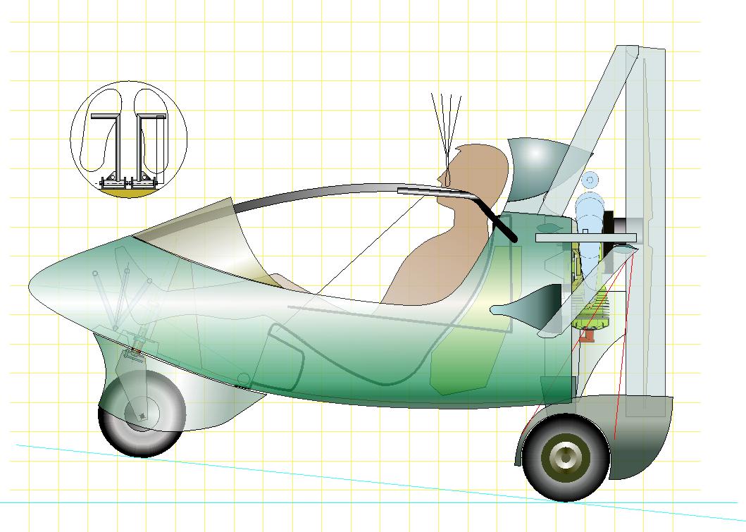

\задние колёса убираются в крыло?
-кажется,придумал более компактную систему уборки задних колёс
=с ломанной консолью+пружинный амортизатор.
умещаются в нижней боковой четверти фюзеляжа,механизм с ручным \ножным\ приводом.
люк плотно прикрывается круглой крышкой.

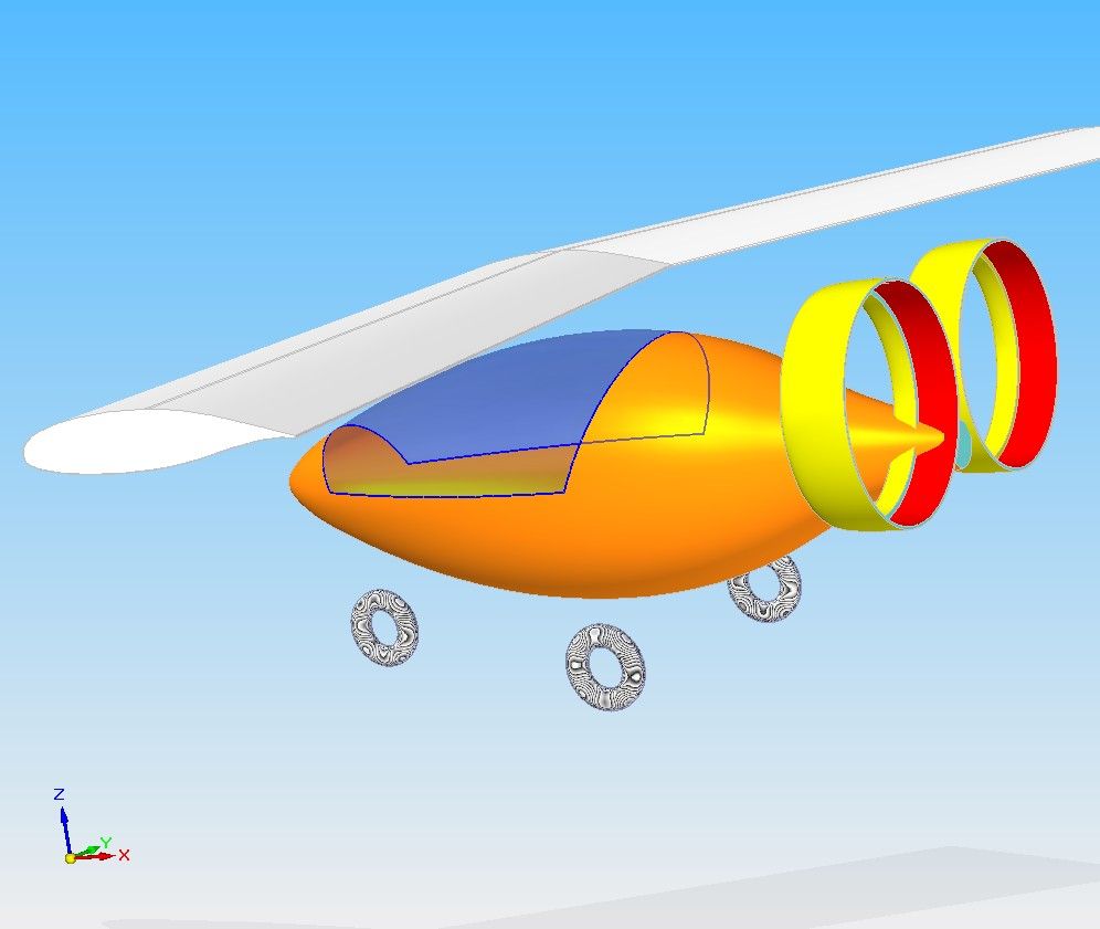

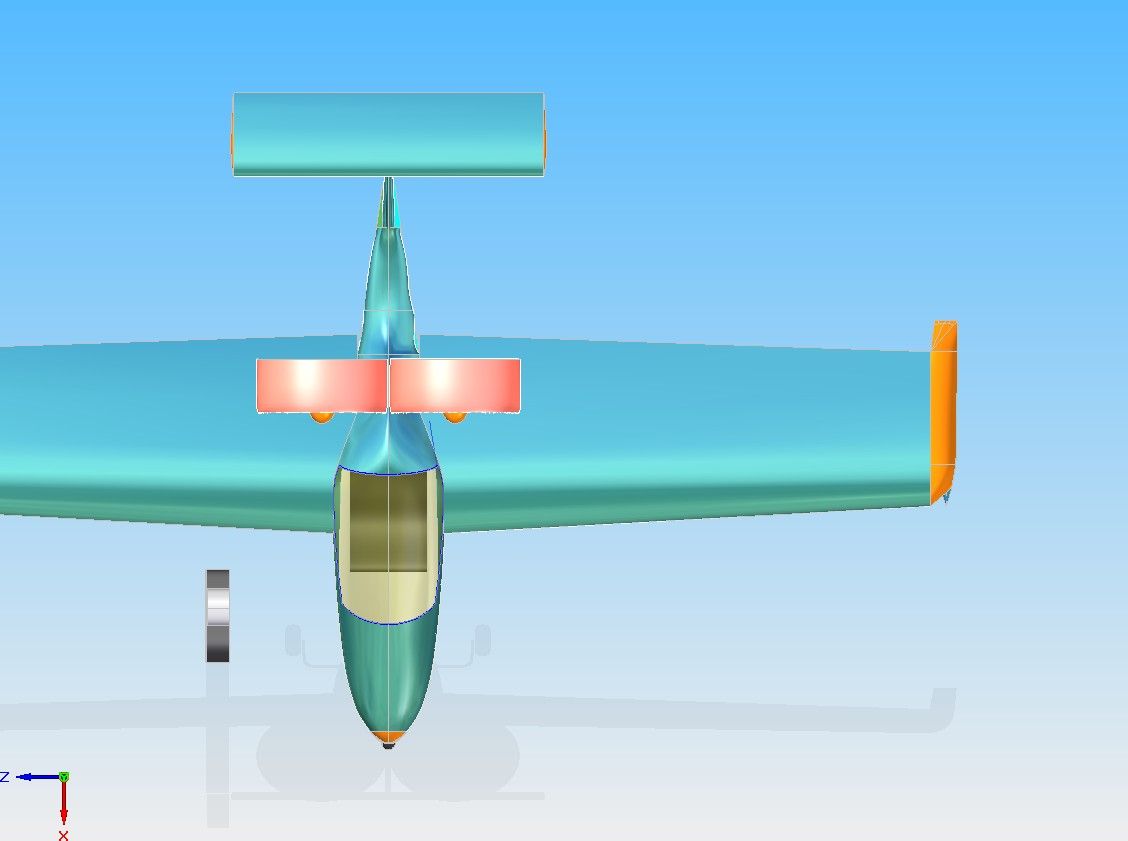

ЗЫ=не будет проблемы с креплением лонжерона?\проходит через грудь пилота..
Нет. Все в программе построено, ошибка исключена.
Вот и вам, все построю в твердотельном моделировании, чтобы получить точные чертежи, и смело строить, зная конечный результат.
    39,3 КБ · Просмотры: 85
-в этом ракурсе уже видно,что лонжерон проходит за спиной пилота!
-учитываете стабилизирующую роль колец?=плечо нелюбимого мной хвоста кажется небольшим?!

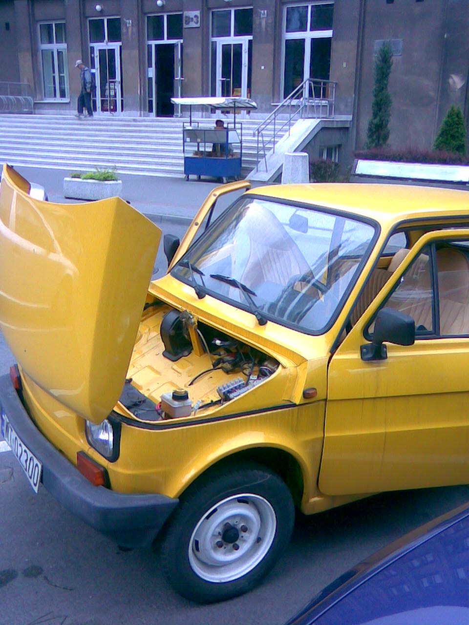

http://polskie-auta.pl/stara/oberek.htm
-sejtshas Bogdan Wozowicz budiet zaniat vosstanovlienijem svojej
konstrukcii OBEREK\polskij narodnyj taniec\=po zakazu Muzieja...
-ja jezdil Jevo kabrio=SAMBA \taniec\
http://www.samochodymadeinpoland.fora.pl/fiat-126p,15/colo-czyli-kabriolet-na-bazie-malucha,3430.html
=mielkosierijnaja viersija.
-если краковский Товарищ вернётся к жизни\после инфаркта\,
будем иметь доступ в хорошую мастерскую\композиты и металлообработка\...
http://www.samochodymadeinpoland.fora.pl/fiat-126p,15/colo-czyli-kabriolet-na-ba...

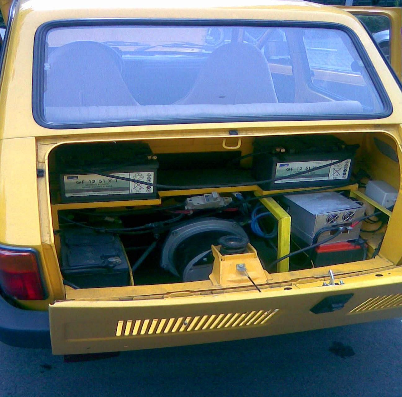

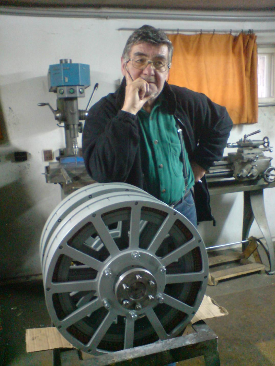

Польский Феат, классная вещь, все поляки через него прошли.
-конструкция очень лёгкая,даже думали перевести на электричество,подобно конструкции Рышарда=я на нём трогался с 4-й скорости!

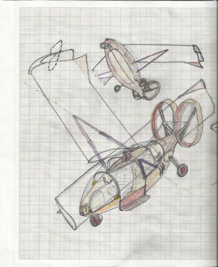

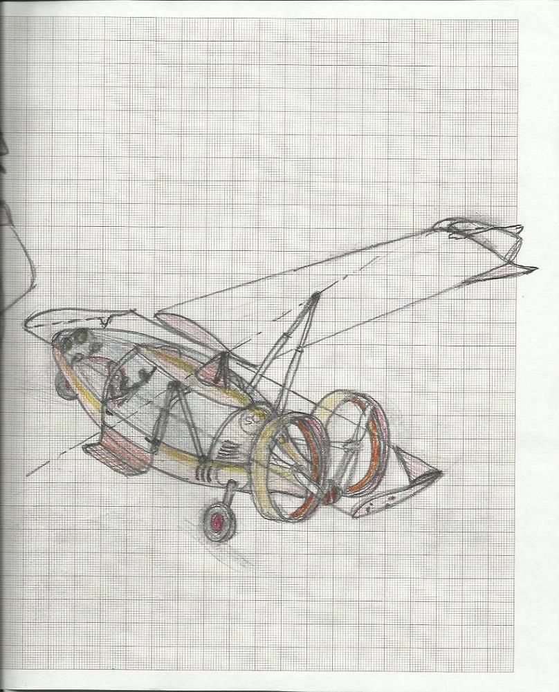

Много время трачу на расшифровку Ваших ребусов.
Нарисуйте на миллиметровке синей ручкой.
    51,9 КБ · Просмотры: 79
-это детальки=жалко Вашего времени!
\мазюки поправлю,предпоследний вариант=
http://www.reaa.ru/yabbfiles/Attachments/bowden_011.jpg
http://www.reaa.ru/yabbfiles/Attachments/bowden_010.jpg
=без ПАНЦЕРФАУСТа на оси винта
=ставим длинный вал от редуктора мотора до шестернчатого привода винтов через зубчатые ремни\противофазное вращение\.
=только профиль нужно перевернуть=вогнутостью к верху...
=и крыло поставить на минибашню высотой ок.10см+два "А"-подкоса в оси оборота крыла\ок.100см от носа центрального профиля\
хорда=123см.
носовой угол=154 град.
СПАСИБО!!!
ЗЫ=крассота получается!=боюсь,что если будет ещё лучше=злыдни отнимут...\прийдётся прицепить метлу,как у Бабы-Яги\.

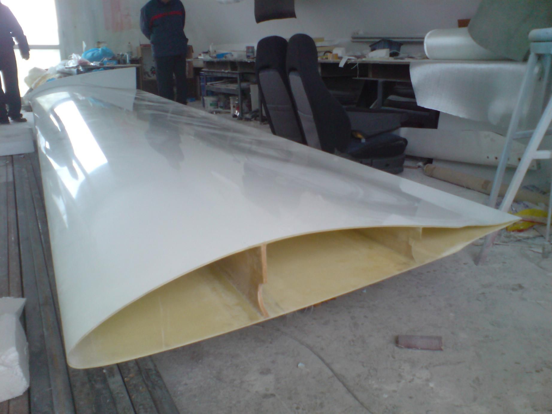

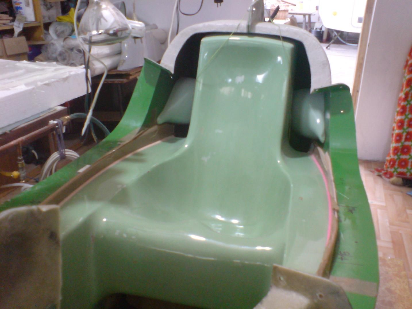

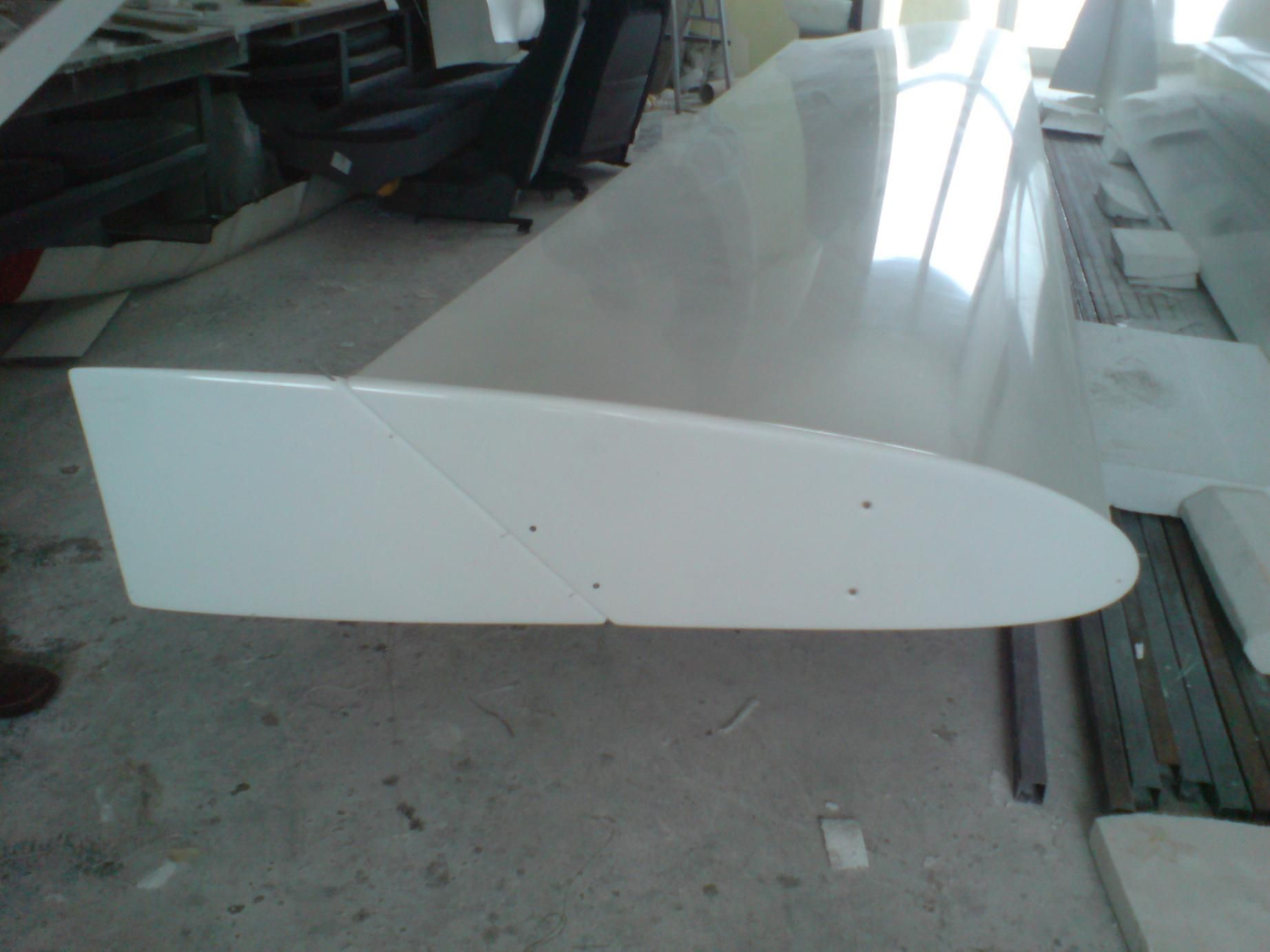

    145,9 КБ · Просмотры: 84
    128,6 КБ · Просмотры: 86
=tovaristsh Andrzej sshil dvie polovinki,
a ranshie sliepil iz PARABEAMa liogkuju tieliezhku dla paraplana ili liogkogo MDP...

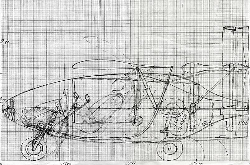

    150,4 КБ · Просмотры: 98
    145,9 КБ · Просмотры: 74
чтобы выявить лучшее решение
http://www.planemakers.com/n514kt/n514kt003.jpg
http://www.planemakers.com/n514kt.html
=zadnije koliesa intieriesny a pieriednije=kak u bronietransportiora!
https://www.youtube.com/watch?NR=1&v=tcqa_Syggc0&feature=endscreen
=kabina kak u BOINGa...
http://www.reaa.ru/yabbfiles/Attachments/a_Seawind_RF-01151_14.JPG
ЗЫ=
http://www.kasperwing.com/Henryk,Krakow%27s.htm
=на верхних снимках 2-местный КАСПЭРвинг,построенный
Павлом Вежбовским...
-рассматриваю такой вариант,чтобы на нём отработать основные
узлы нашей амфибии,пока без подушки,только на поплавках...?
\уборка колёс в воздухе,накачка/откачка поплавков,отуннелированный винт=будет сравнение с чистым винтом=мотор РОТАКС 377=35лс\.
