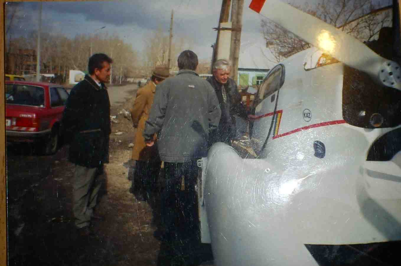

Да, здесь я и работал, в КБ. Спасибо за ролик, я не знал, что он есть.
Мембрана варилась из каучука с сеткой внутри.
\наверно сетка больше расстягивалась впоперёк чем вдоль?
когда спустили воздух=она не флаттерила?=не нужно было создавать пониженного давления?

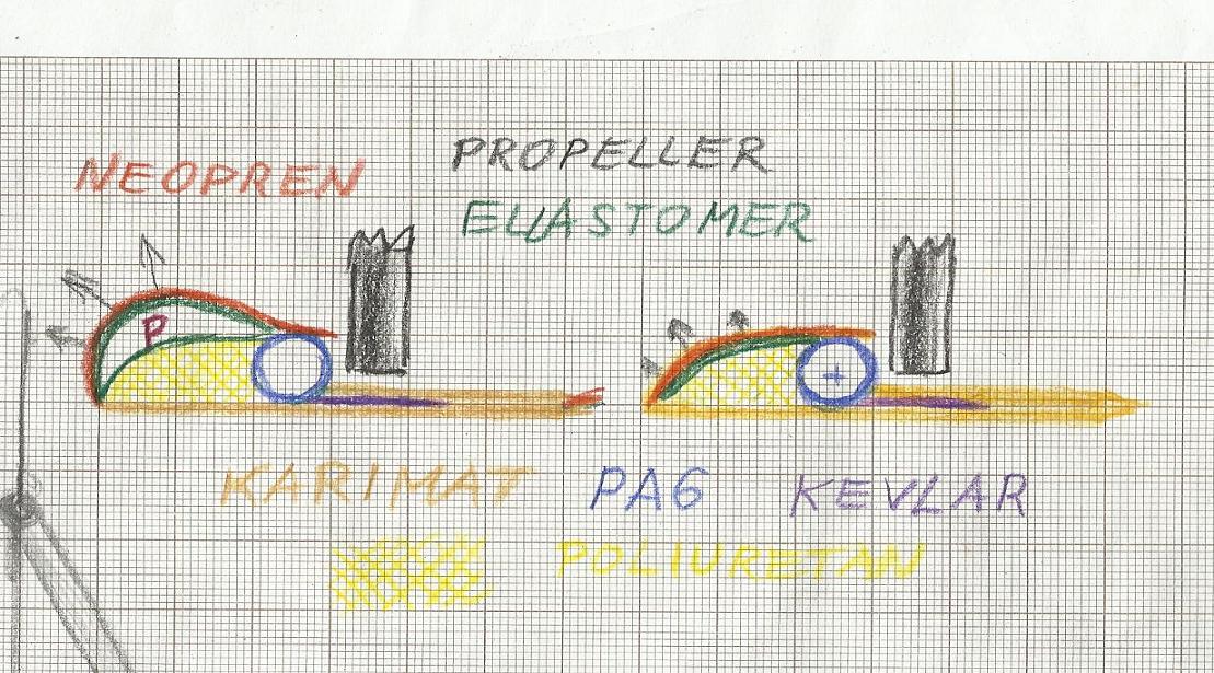

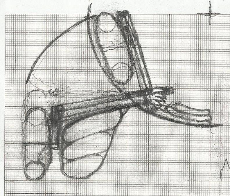

-я хочу сделать внетреннюю переднюю часть колец надувной\для малых скоростей\,а при крейсере они будут ужаты к минимальной толщине,равной сечению трубчатого кольца-лонжерона и по форме носика из пеноматериала.
внешняя часть кольца из пеноматериала\КАРИМАТ\.
ЗЫ=судя по видео испытаний подушки на ЧИРОК она явно вибрировала при стоянке на месте=а как в полёте?
    190,8 КБ · Просмотры: 92
Это видео снимали в самый не подходящий момент. Сделали антирекламу.
На самом деле с этим эффектом справлялись и до и после съемок. Конечно Евгений Григорьевич Сабодаж все это учел и ни кому не говорит, наверное потому, что ни кто не спрашивал.
Мое убеждение, нужно ставить ограничивающий корд эластичной мембране.
-и я так думаю!
-хочу ещё для безопасности ввести трёхслойную структуру,из тонких слоёв \вес!\

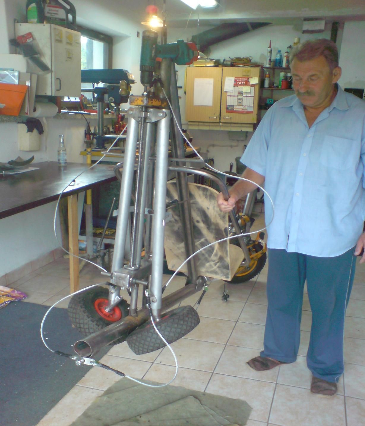

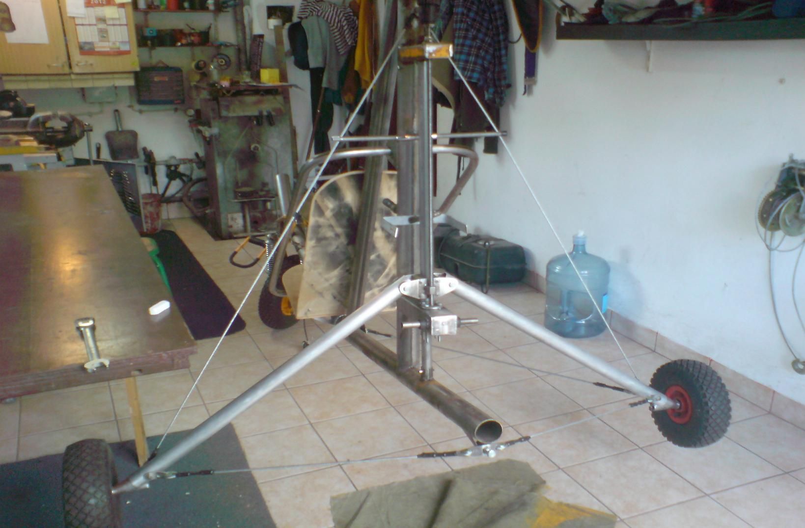

sharg сказал(а):
Да. На него можно ремень клиновидный поставить, и роликом натяжным включать.
Вот такая схема мне нравится. Себе на ШарГ-Мини, так же буду делать, только рессоры пластиковые без растяжек.
такая схема мне травится.
-придумали Литовцы,
они поднимали и опускали центральный узел консолей на тросах,
а мой товарищ Веслав сделал на длинном винту+электромотор...
ЗЫ=у этой схемы есть два подводных камня=
1=скользящий по направляющих узел может заклинить\грязь,
прогиб\...
2=между крайними,фиксированными положениями есть зона без фиксации и колёса на консолях могут свободно болтаться...
нужно добавлять ограничители хожа.
поэтому я сторонник только вращательных узлов,
а в моём случае=паралелиграм,как в гоночных машинах.
\4 шарнира\.
http://www.thebutterflyllc.com/sscycle/images/010.jpg
и конечно=ручной привод механизма\вес и надёжность\.
правда,с убранными колёсами можно спокойно садиться на выпуклое брюхо...
