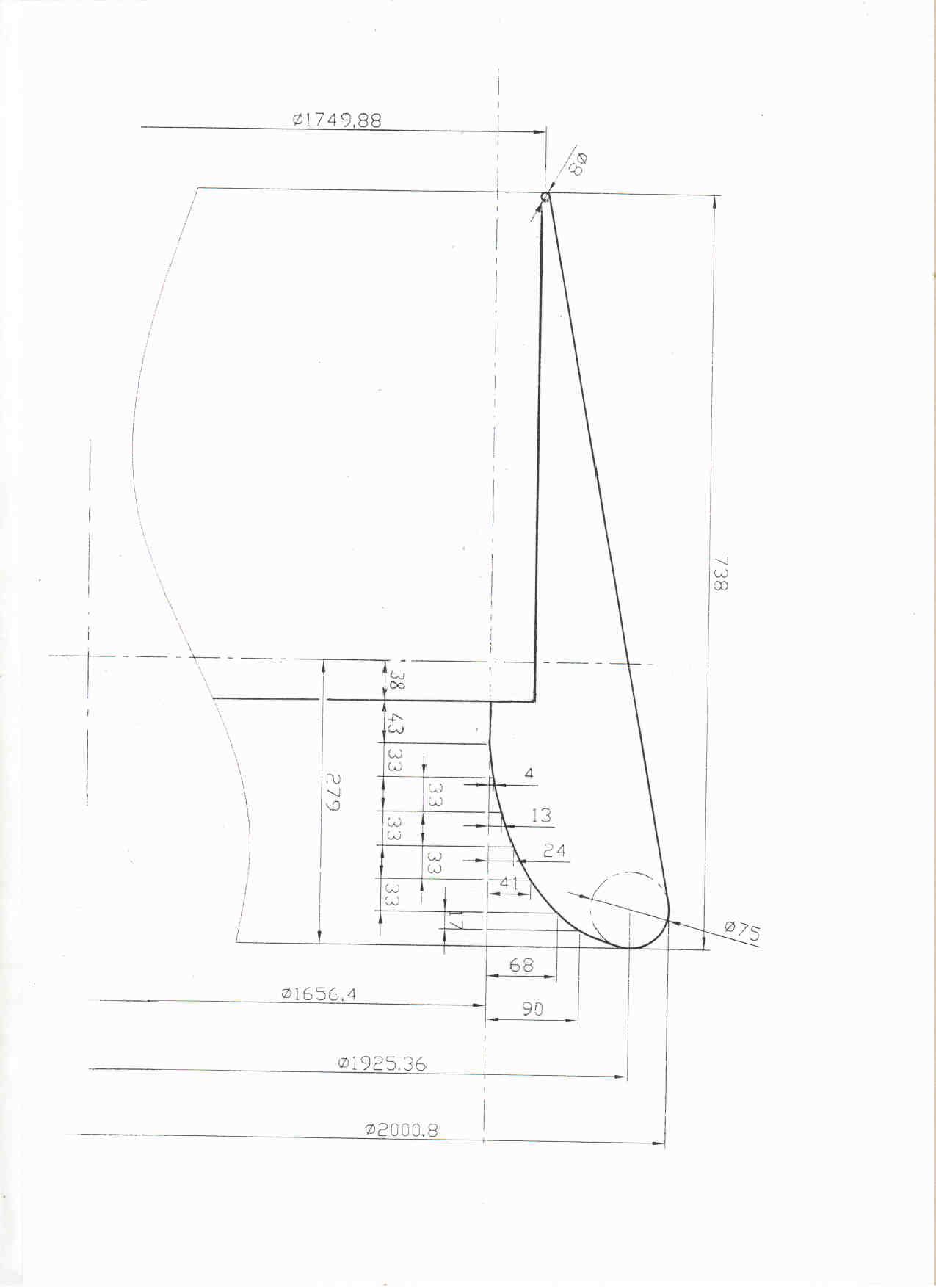

@ henryk писал (ответ 960):
-можете меня тёмного просветить?=не встречался с такой кривой!?-
Вот чертеж профиля сечения насадки для ВВ катера на воздушной подушке (диаметр ВВ 1720, мощность до 150лс).
    53,2 КБ · Просмотры: 91
-spasibo bolshoje!
=horda profilia potshti 74cm=37% diamietra=nuzhno li stolko mnogo?
PS=jesli "LIEMNISKATU" sdielat iz uprugovo matieriala,to mieniaja natjazhenije vnieshniej obolotshki\tietiva\ mozhno mieniat i tolstshinu profilia!=vygliadit intieriesno...

@ Геннадий2 писал:
-А можно масштабировать на диаметр ВВ 1,2 метра?-
Да, можно масштабировать на другие диаметры ВВ.
@ henryk
Насадка предназначена для получения большой статической тяги на СВП. На более скоростном аппарате, думаю, можно сдвинуть ступеньку профиля вперед на 50мм и срезать заднюю часть профиля до получения хорды в 350-400мм.
-Василий Андреевич=мы хотим летать медленно\взлёт  и посадка\
а также быстро=чтобы успеть на свои похороны!
поэтому помысливаю сделать насадку с изменяемым в полёте профилем\толстый,оптимальной формы для взлёта и тонкий,
с минимальным сопротивлением для крейсера\.
при посадке для торможения возможно применим обгонную муфту-демпфер\опробованная на ЖЭ13 в МДП\...

Геннадий2 писал:
henryk
Спасибо Василий Андреевич, буду применять на своем ШарГ Мини. И читать ни чего не надо :🙂
