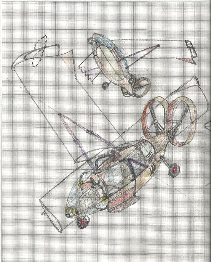

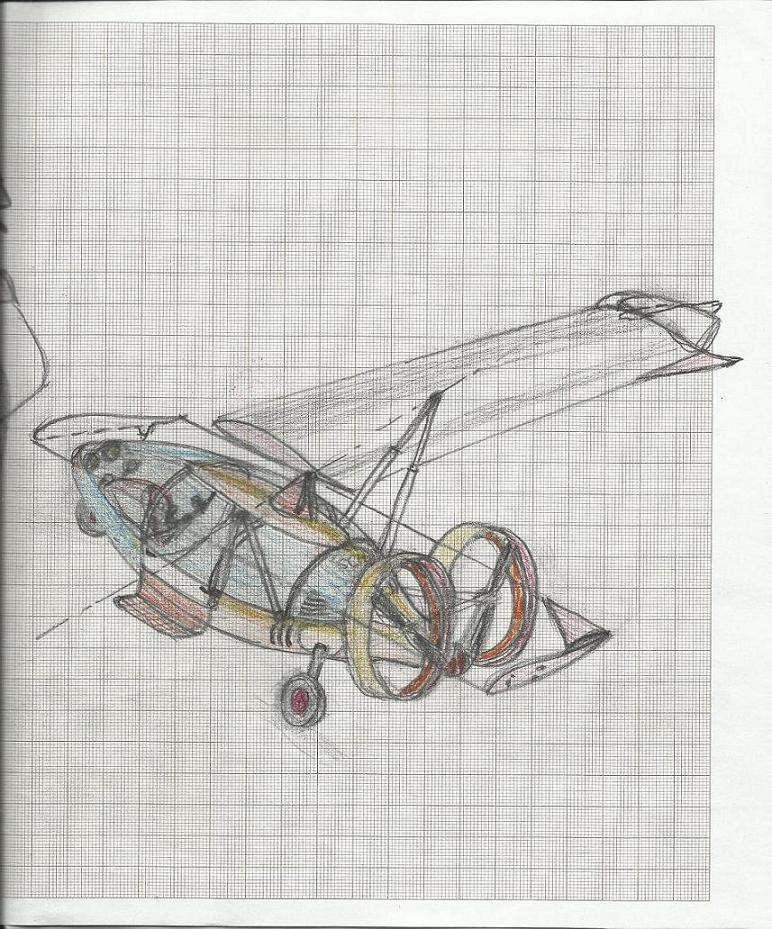

\решил всю носовую часть сделать прозрачной,но цветной=для крассоты...\

sharg сказал(а):
через пару недель, продолжу Ваш аппарат рисовать.
-спасибо,Геннадий Михайлович!
будем мужаться...

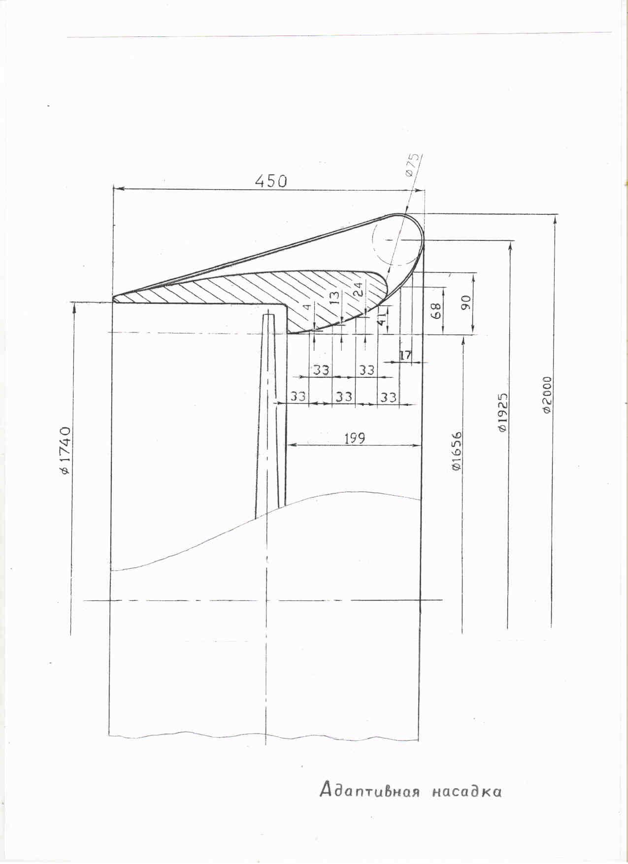

Адаптивная насадка в виде внутреннего жесткого кольца и наружной мембраны из двумернорастяжимого эластомерного композиционного материала. Надувная мембрана в сечении имеет форму профиля переменной высоты и длины (вытягивающегося в направлении полета). Внутренняя передняя часть профиля выполнена по лемнискате.
    69,4 КБ · Просмотры: 75
-не могу понять,как мембрана сохранит форму профиля=должна
выдуться в более-менее симметричный пузырь\давление всюду одинаковое\...
или она с неоднородной упругостью =вкладкой в плоской части?
Я так понял, просто резина натянута вокруг трубчатого кольца.
Но как им двигать? Секторами наверное.

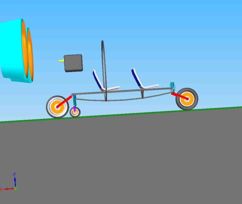

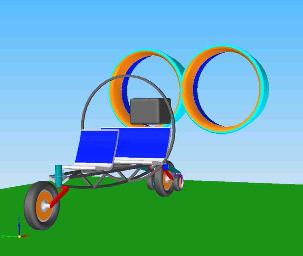

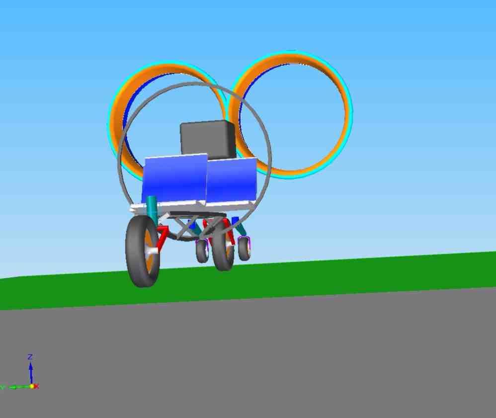

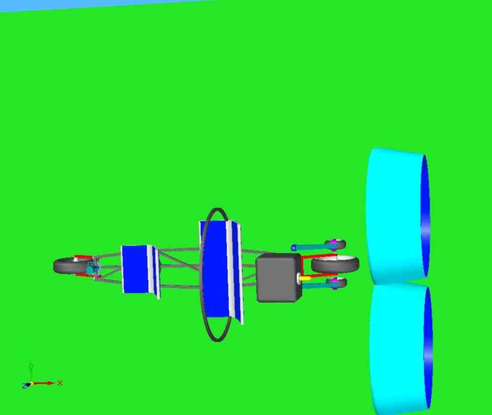

Хенрик Петрович, Вот разработал вариант, самый на мой взгляд рациональный для Вашего ЛА.
Принципиальная схема, размеры произвольные.
    20,1 КБ · Просмотры: 68
    18,1 КБ · Просмотры: 93
    23,4 КБ · Просмотры: 77

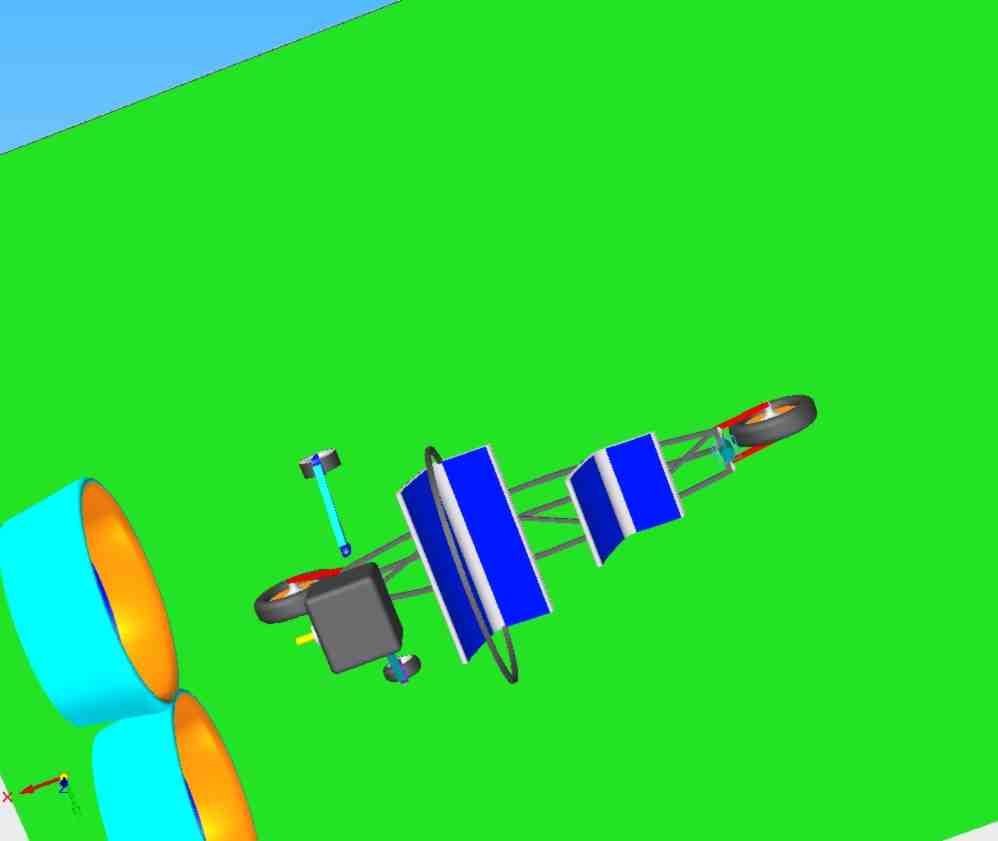

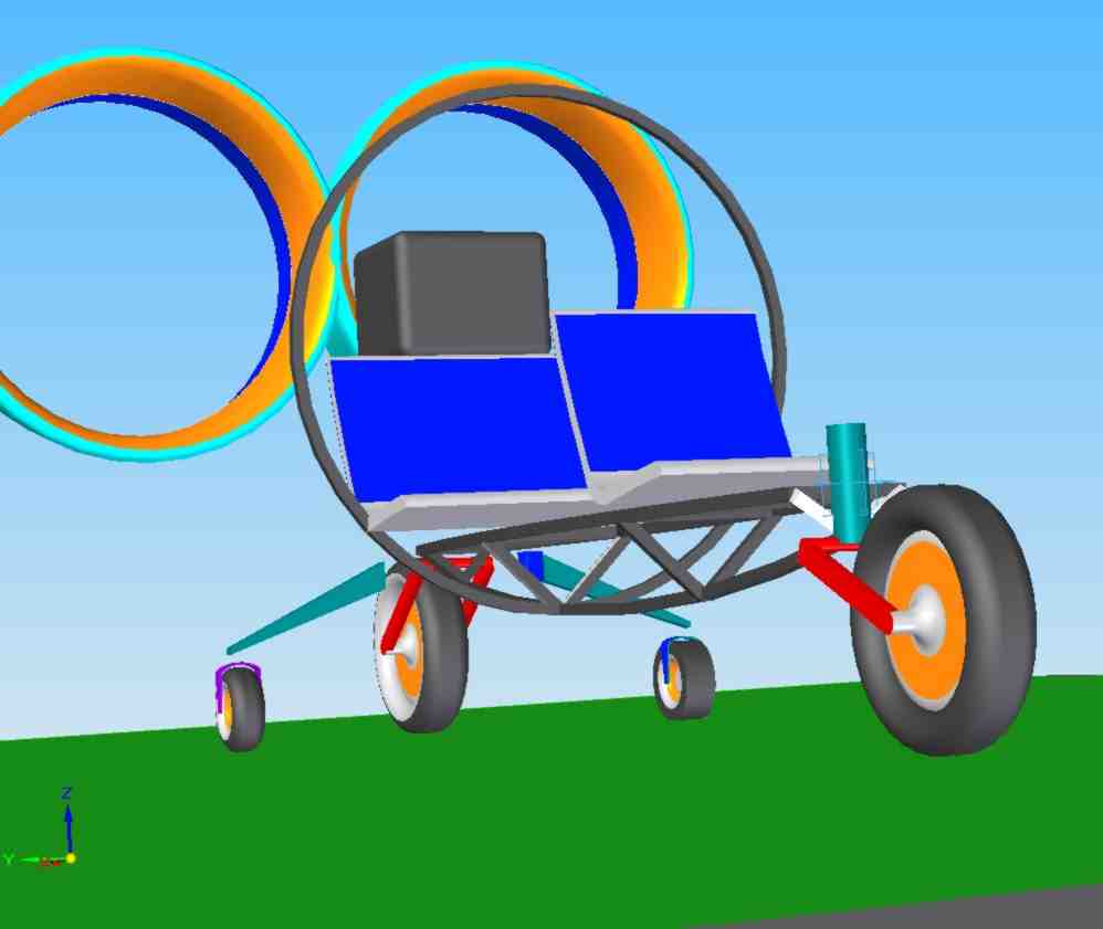

Стояночный и мало скоростной режим.
Попозже распишу, да и так все видно.
Потом буду все образмеривать под Ваш аппарат, а может себе такой сделаю, одноместный.

-Геннадий Михайлович! =не поспеваю за Вами...
-тк.вспомагательные колеса небольшие и не сильно широко расставленные=их желательно расставлять в центре тяжести,
чтобы прибор не опрокидавался\как трёхколка\.
-также хорошо снижать максимально ЦТ\мотор как можно ниже,
пилота тоже ниже,чтоб не мешал смотреть второму эшелону\.
ЗЫ=передние колесо не повернётся вспять?!
\мне бы мечталось убирать также главные колёса!\
-naviernoje prijdiotsia dlia stabilnosti primienit motociklietnuju tiehniku...\pieriedniuju i zadniju vilki\
спасибо!!!
