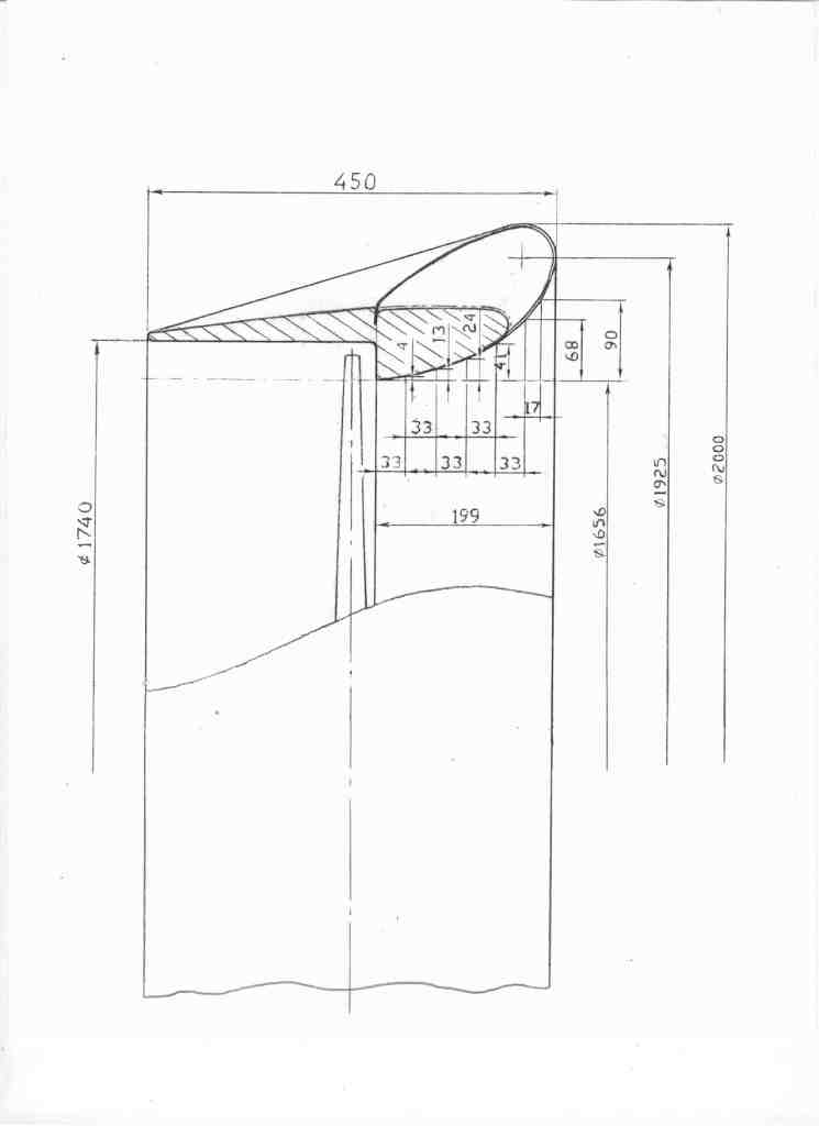

Адаптивная насадка состоит из внутреннего жесткого кольца из композиционного материала и наружной мембраны из двумернорастяжимого эластомерного материала. Внутри мембраны находится надувная камера из такого же эластичного материала. Надутая камера придает мембране в сечении форму профиля увеличенной высоты и длины (вытягивающегося в направлении полета). Внутренняя передняя часть профиля кольца и мембраны выполнена по лемнискате.
Форму надувной камере задает наружный корд («авоська») из тонких нерастяжимых нитей. Корд можно сделать, например, методом диагональной (под углом 45 град. к плоскости ВВ) намотки синтетической нити на специальную оправку. В местах пересечения нити должны быть соединены клеем или сваркой. Снаружи корд закрывается также эластичной (двумернорастяжимой) мембраной, которая служит обтекателем («футляром») корда при сдутой внутренней камере. Наружная мембрана воздухом не надувается, - она растягивается надувающейся внутренней камерой. Функции корда и надувной камеры могут быть совмещены в одной камере из не растяжимой (прорезиненной) ткани. Такая камера может иметь эллиптическое сечение и меньший объем, чем наружная мембрана (см. схему). Жесткое внутреннее кольцо насадки имеет выборку для укладки сдутой внутренней камеры и получения плавного наружного профиля мембраны.
Аналогично можно сделать адаптируемый профиль крыла (или оперения) с надувным лобиком. Данную систему одновременно можно использовать как противообледенительную.
Генрих Петрович!
Вот схема насадки (вариант 2)
    18,5 КБ · Просмотры: 99

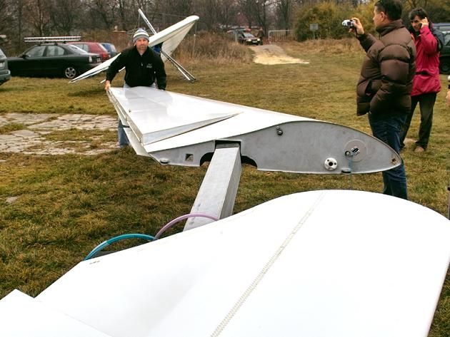

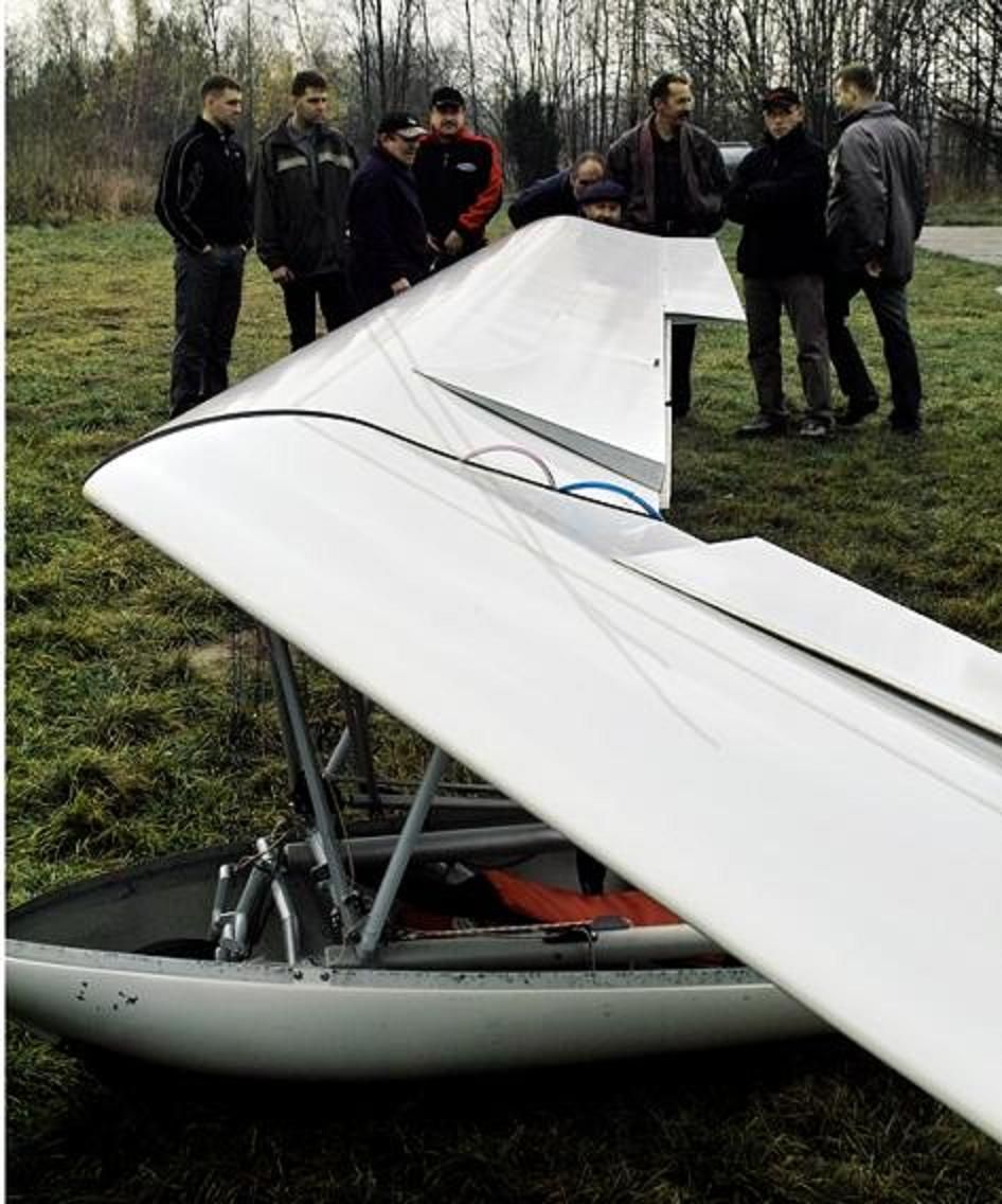

ЗЫ=заметил,что даже на безхвостке СВИФТ была наклеена
зигзагообразная лента\продаётся\ на горбу носовой части профиля...

   Видимо можно получить некоторую прибавку стат.тяги за счет отклонения вектора подъемной силы профиля насадки, - увеличения его составляющей в направлении тяги винта.
Вогнутую внешнюю часть профиля насадки (тоннеля) можно получить многими способами. Проще всего перенести заднюю точку крепления профиля мембраны вперед, - получится профиль с перегибом, который применяется на дельтопланах.
И турбулизаторы  при таком профиле не нужны.
