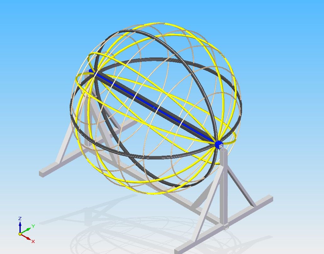

Сейчас буду мастерить токарное устройство для больших шаров, один мой малознакомый миллионер захотел.
Так что Ваше веретено в два счета, выточу.
    89,8 КБ · Просмотры: 123

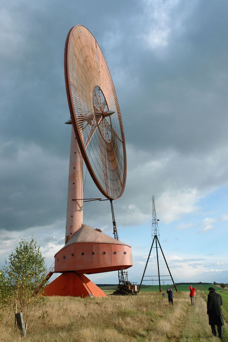

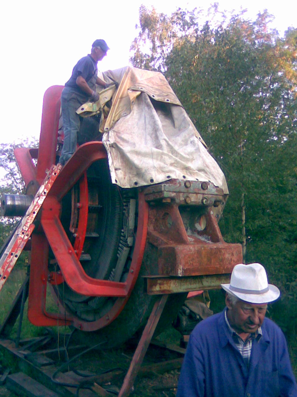

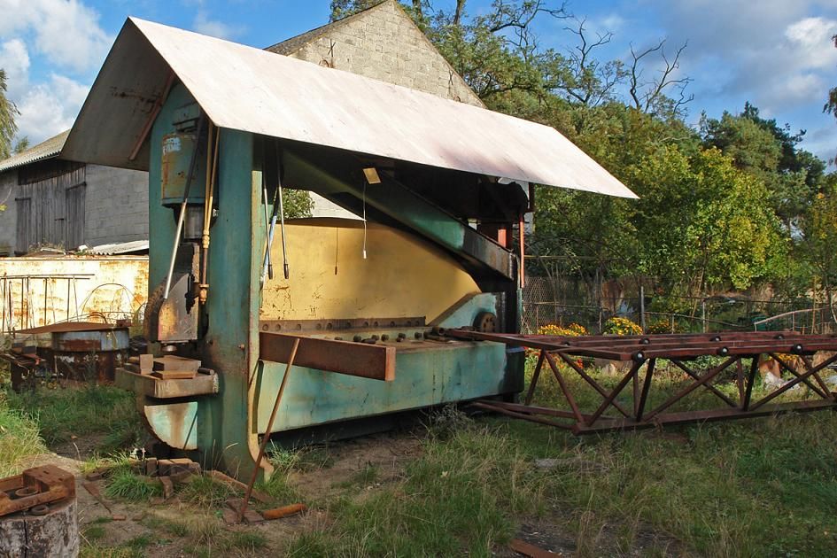

-кстати,покойный Юзеф Антос \стальной 300-тонный ветряк\=
построил во дворе карусельный станок для выточки 5-метровых
"щёчек" мегаваттного генератора,а раньше=гильётин для резки
40 мм стальных плит!

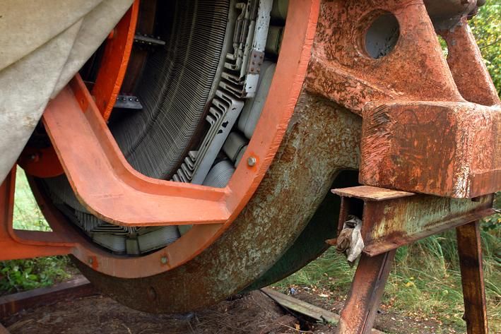

что, тоже миллионер?
-точно! отложил со своей работы миллион Злотых \300тыс.долл\
и купил 300 тонн стали,бетона и 64-тонный мотор постоянного тока...+двое помощников из села +16 тонн электрод...
=и поставили громадину высотой 54 м,ротор 32м!!!

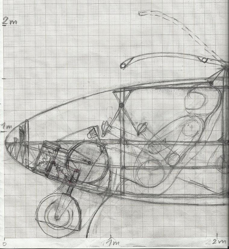

-подрисовал переднюю часть=
=подвеска переднего колеся на паралельеграме\сохраняет постоянство угла опережения\,
опускание/подьём колеса с помощю червячной пары...
=штурвал для управления крылом по тангажу и курсу
крепится через кольцевой двухсторонний рычаг,\внизу сплющенный,чтобы не мешал ногам пилота при посадке.\ко второму шпангоуту,а тяга проходит над головой пилота
к короткому рычагу торчащему вниз от киля.
таким образом я избавился от длинного бовдена,
но тогда нужна малая узкая крыша с двумя стрингерами для
удержания дистанции и реакции этого механизма.
поэтому,Геннадий,прийдётся мне пожертвовать Вашим красивым
большим обтекателем...такава селяви!

ЗЫ=крыло budiet однослойное,видна гнутая килевая труба и два лонжерона.

да мне не жалко, только я сразу сказал, нужна несущая крыша и двери сбоку. Вот и просится полумонокок.
Мне этот кран напоминает медное зубило, которым древние египтяне, обрабатывали блоки для строительства пирамид.
Как Вы думаете, возможно ли повторить процесс подъема башни, еще раз, подобным образом?
=кольцо,диаметром 32 м и весом в 34 тонны \280 лопаток\
должно генерить под мегаватт мощности.
на прямую померить её трудно,поэтому придумал метод "дистанционный"=подсчитав по геометрии колеса его момент
инерции и замерив угловое ускоренмие,помножив через обороты в данный момент=получаем на калькуляторе\или в уме\
мощность ветротурбины для данного ветра!
=есть у меня видео ок.полчаса,как поднимали башню с горизонтального положения,на подготовленные гнёзда=получилось с первого раза,только немного подшлифовали одну из 4-х ног!!!  незабываемое впечатление!
\без радиосвязи\.
Чтобы взяться за такую работу в одиночку и за свои деньги, нужно иметь огромный внутренний потенциал (миллионеры не в счет, они сами не чего не делают), я преклоняюсь перед таким человеком.
Если есть фото, хотелось бы полюбоваться.
=bolshoj krasoty byl Tshiloviek !!!
kstati,Jozef byl fanatom nierzhaviejki !
v 4-m klassie sobral samoliot iz razbitogo istriebitielia=daze zhiestianoj propiellier krutilsia s gulom,kogda riebiata jego tolkali
po dierievienskoj dorogie=ispugali loshad izvoztshika !!!
-ja tshieloviek otstalyj,spierva skliepaju ramu iz diurali,pokazu lietalku-jezdilku Inviestoru i poslie sliepim iz uglia i kevlara...

Придумал устройство, шары точить.
Можете себе такое из досок смастерить и из пенопласта выточить болван фюзеляжа.
