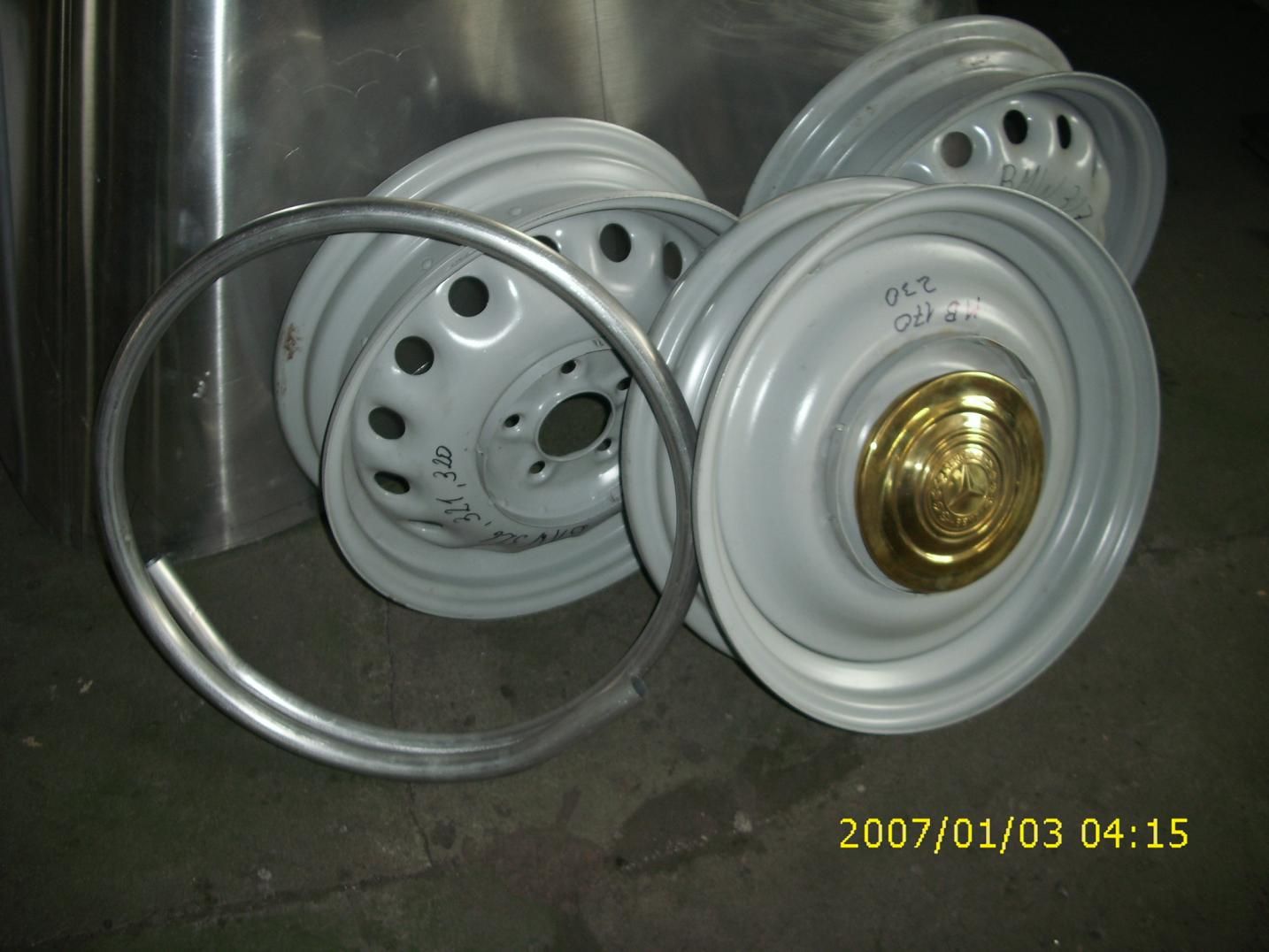

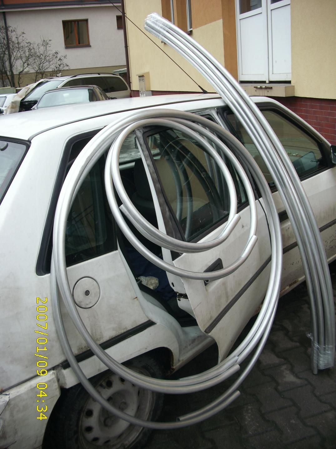

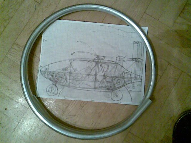

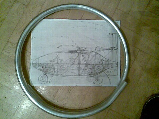

-начинаем потихоньку тренироваться=
за 10мин и 10 долл. склад-кантора по цветметаллам свила кружок
\шпангоут\ диаметром 50 см=передний.
=вес=0,45кг.
следующий шаг=контрольная сварка со стрингерами
\Ф25*1,5\...

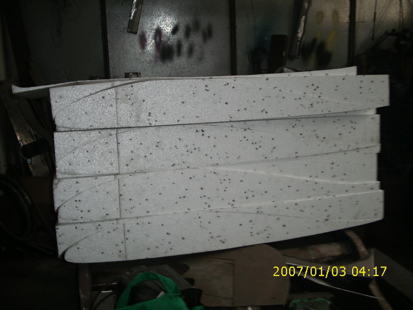

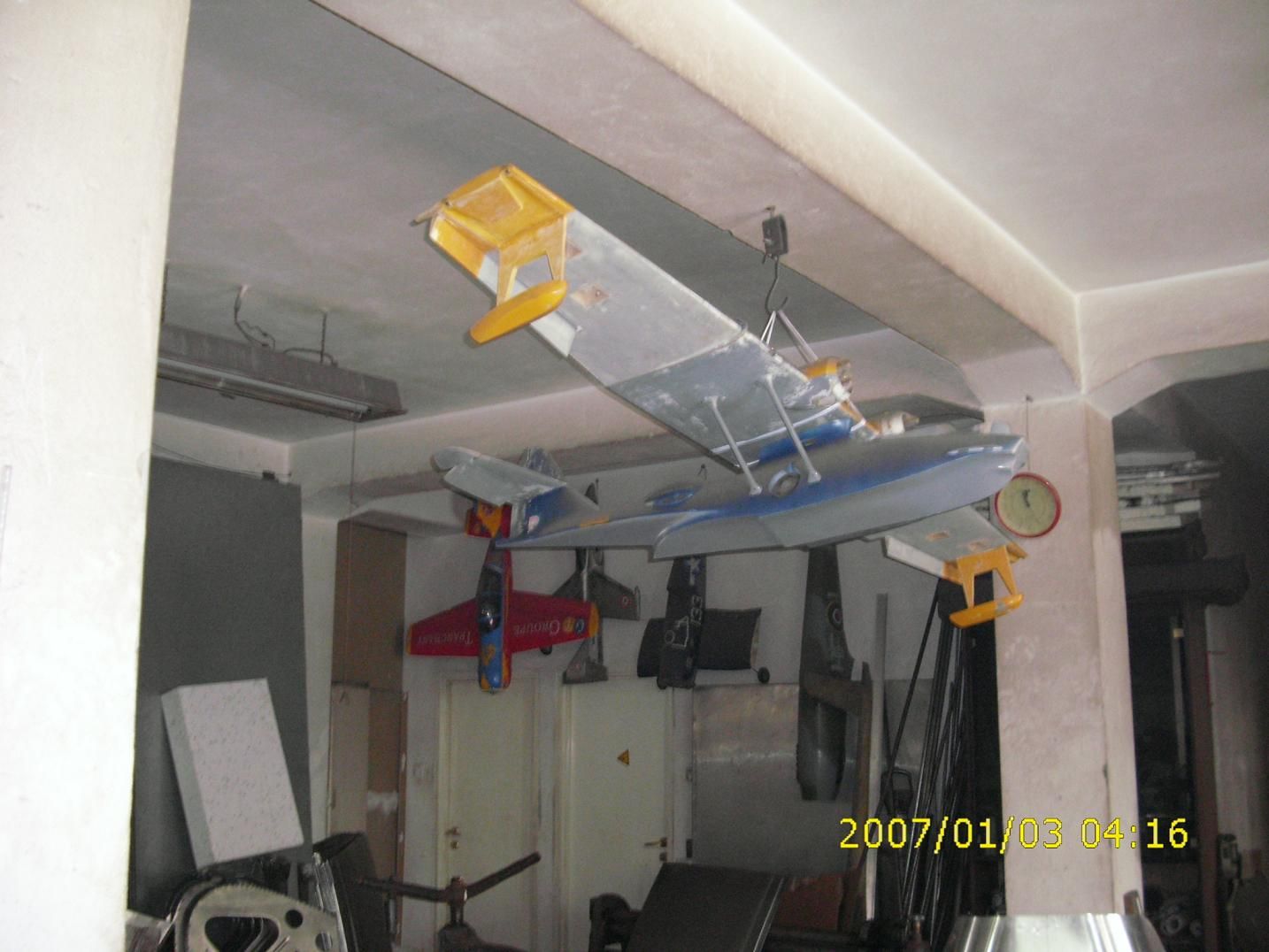

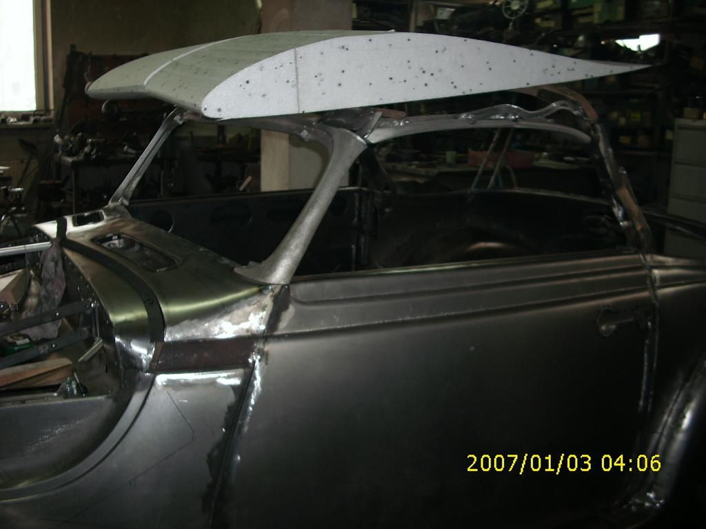

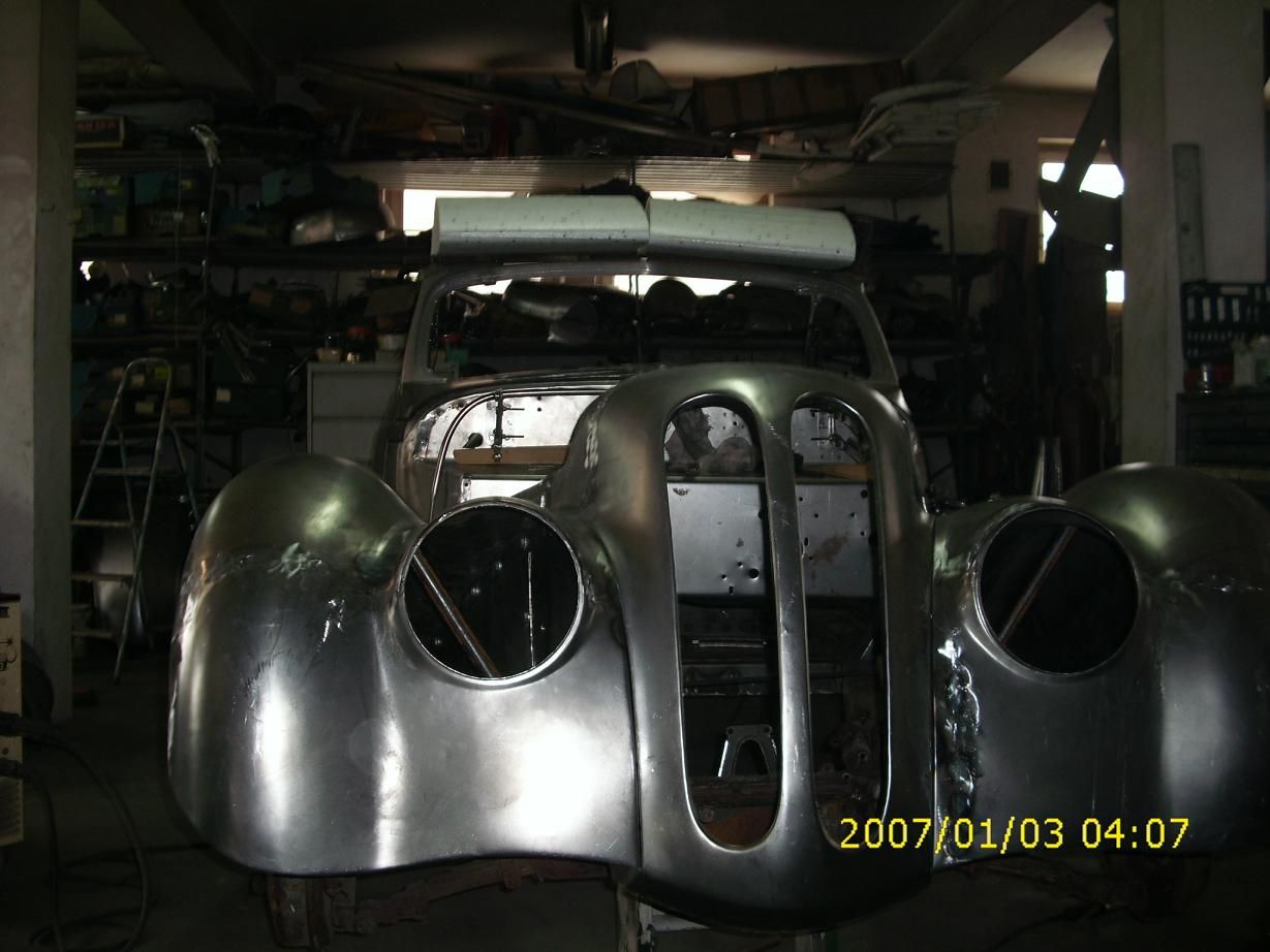

-сегодня сделал пару фоток из мастерской старых,
но в будущем летающих...
    68 КБ · Просмотры: 110
    129,6 КБ · Просмотры: 106
    122,8 КБ · Просмотры: 109
    182,1 КБ · Просмотры: 96
    102,5 КБ · Просмотры: 120
    140,9 КБ · Просмотры: 100
Это я Вам и пытался объяснить.
Толи дело пенопласт, немного смекалки и практики. технологий на любой вкус. Результат на лицо.

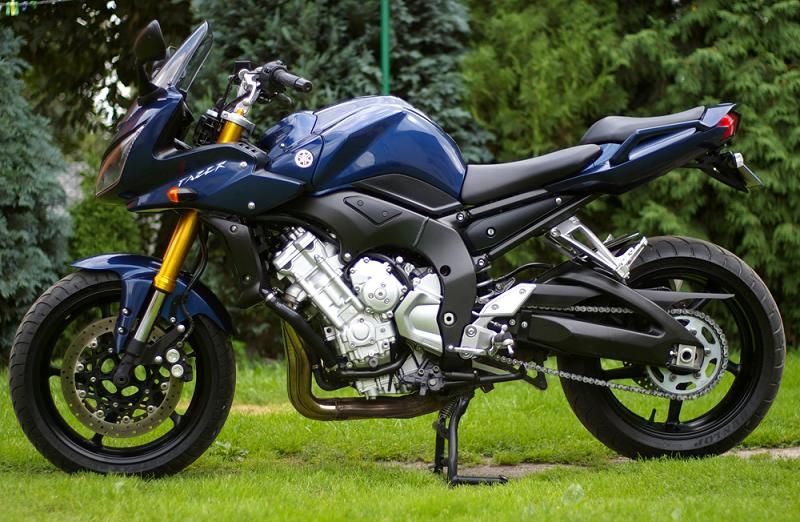

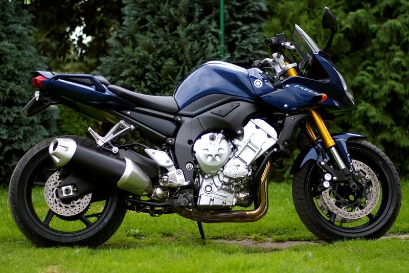

http://www.totalmotorcycle.com/photos/2005models/2005-Yamaha-FZ1a.jpg
-сегодня мне предложили мотор от ЯМАХИ ок.130лс,"на ощюп"
=весом ок.пол центнера .\как на снимке=карбюраторный\.
на первый взгляд=подходящий!

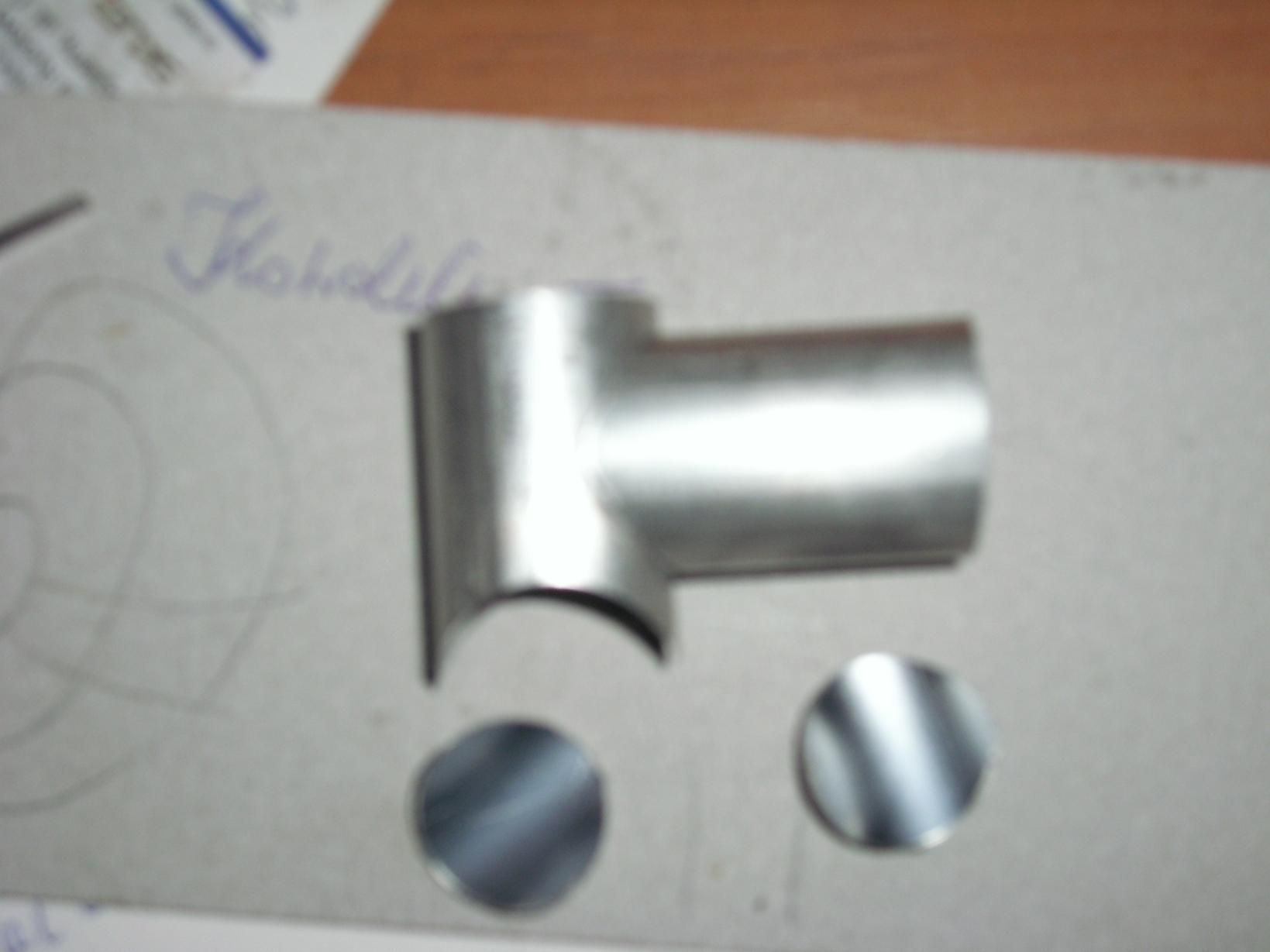

Приветствую Вас Хенрик Петрович. Немного поддержу Ваш разговор с самим собой. Кольца мне нравятся. пилить стыки для сварки, лучше под углом 45 градусов.
Мотор надо на стенде гонять, чтобы не перегретый был.
http://www.motocykl-online.pl/testy/yamaha-fz1-fazer-cz-3
=piszut,shto 150 HP, 1000cm3

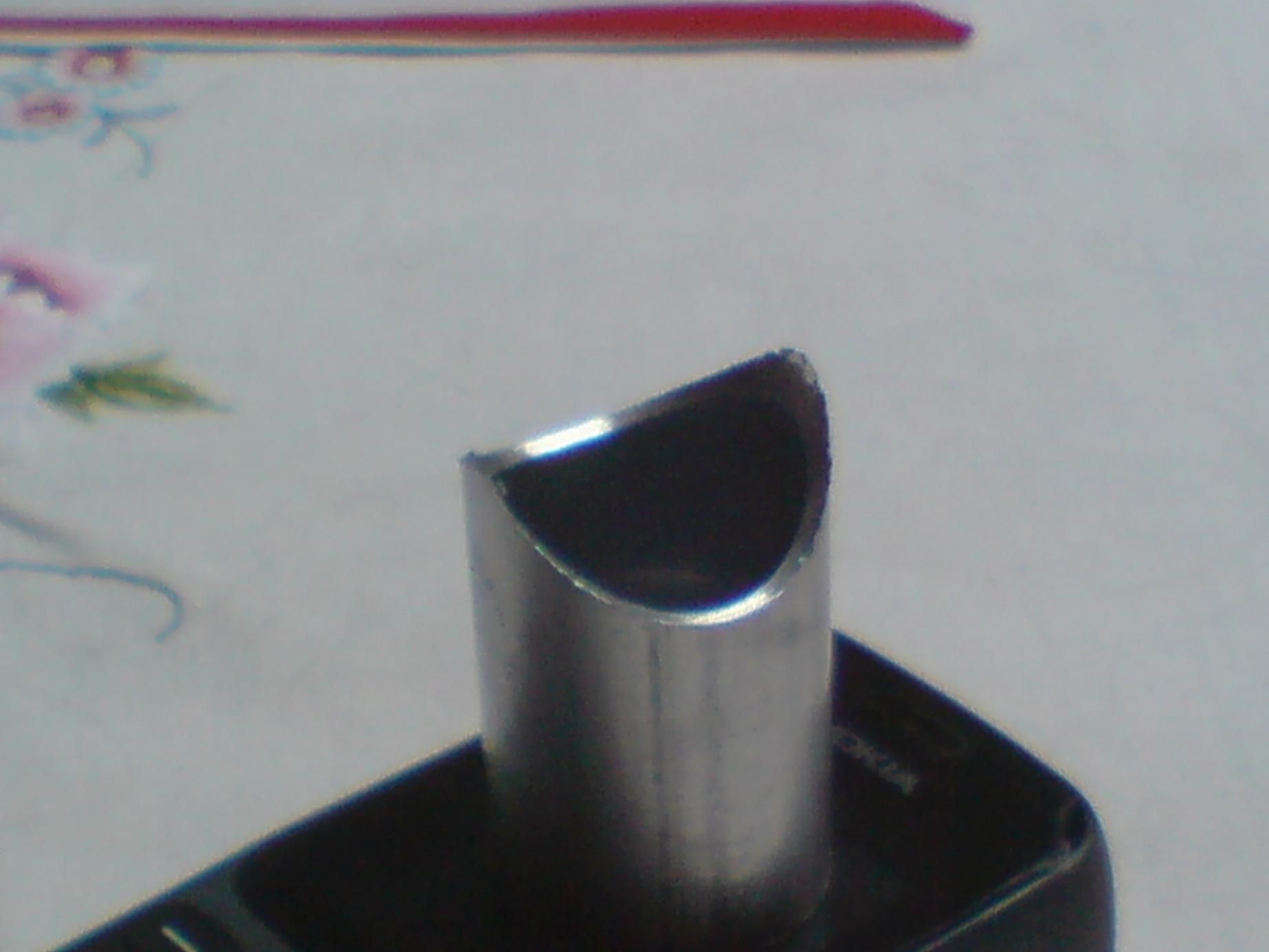

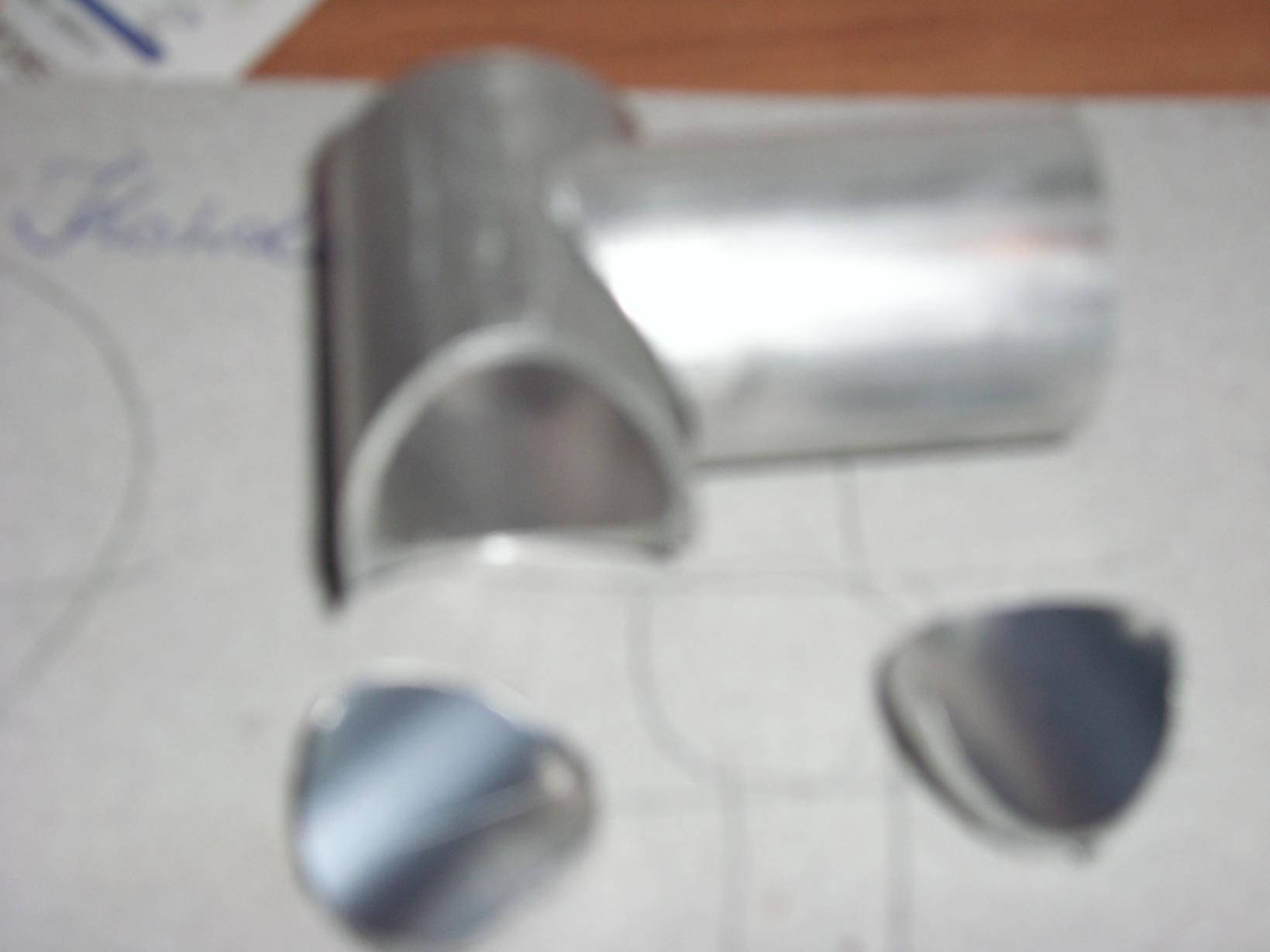

=с помощью трубчатой фрезы вырезали отверстие диаметром 25мм
\как у трубки\=без зарывания,я бы сказал=даже красиво и быстро!
\снимки нерезкие,как для ПИ-2=для тайны технологии...\

\трубка прорезана фрезой того-же диаметра=\
