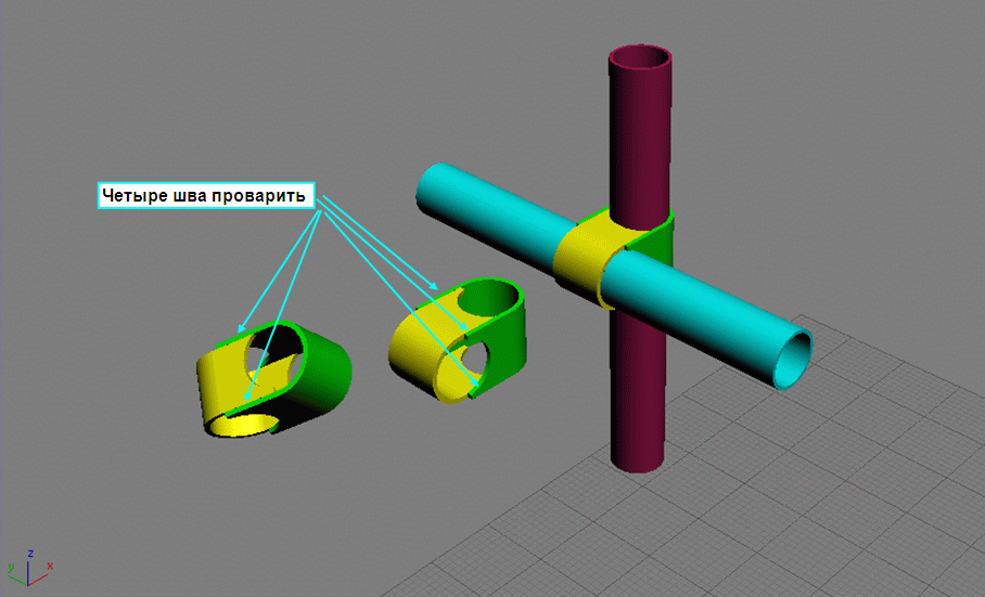

-какие есть мысли по поводу способов соединения шпангоутов со стрингерами?
\дёшево и сердито...\
-за гибку метрового кольца берут ок.200 рублей.
Берем две полоски из алюминиевого сплава требуемой прочности, сгибаем, обрезаем, складываем с помощью примитивного шаблона из труб какие будут в дальнейшем соединяться. Можно разного диаметра если будут такие соединения. Обвариваются четыре шва.
По прочности такая фитюлина не слабее самих труб и на разрыв по петлям и по сварному шву. Соединяются трубы на клею. Площадь клеевого шва по прочности соизмерима с прочностью труб. Трубы нигде механически не нарушены. Такое соединение труб крест на крест самое простое и самое прочное.
А у Вас под рукой ребята умеющие сваривать такие простые детальки.
Для соединения труб под углом не равным 90 градусов полоски берутся пошире и с помощью шаблонов обрезаются и свариваются.
Все просто и почти через коленку.
=изящное решение!
-есть некоторое опасение,что дугообразные вырезы в концах полосок нажимают локально на стенку трубы\эффект ножа\=прийдётся утолщать стенку трубы\нпр.вставляя прокладки
для увеличения площади контакта\...
"с жиру бесятся!"=я бы хотел ещё иметь соединение в "притык"
а не в "нахлёст"=легче будет одевать обтекатели,большей
частью прозрачные!

henryk писал(а) Сегодня :: 00:14:00:
Мне нравится. раньше не знал о таком методе.
Совершенно ничего не надо делать дополнительного.
Посчитайте площадь клеевого шва. Это половина окружности трубы умноженная на ширину полоски (диаметр трубы)  И потом сравните с поперечным сечением стенки трубы.
В Вашем случае получается площадь клеевого шва равна
ПИ*25[sup]2[/sup]/4 = 490 мм[sup]2[/sup]
Поперечное сечение стенок трубы равно
ПИ*(25[sup]2[/sup] - 23[sup]2[/sup]) / 4 = 75,4 мм[sup]2[/sup]
Разница в 6,5 раз.
если взять алюминиевый сплав с пределом текучести равным 20 кг/мм2, то для клея надо всего 3,1кг/мм[sup]2[/sup]
-конечно,всё это так, но нас стариков не приучили клеить алюминий...
-а если уж клеить так можно посредством фигурной шайбы...
\такие мы применяли для болтового соединения двух труб дельтаплана,
нпр.боковой и поперечины\
-похоже,что прийдётся остановится на сварке алюминевых труб
\старая школа но новая технология=аргонная\.
спасибо Всем за помощ,прошу и впредь!
