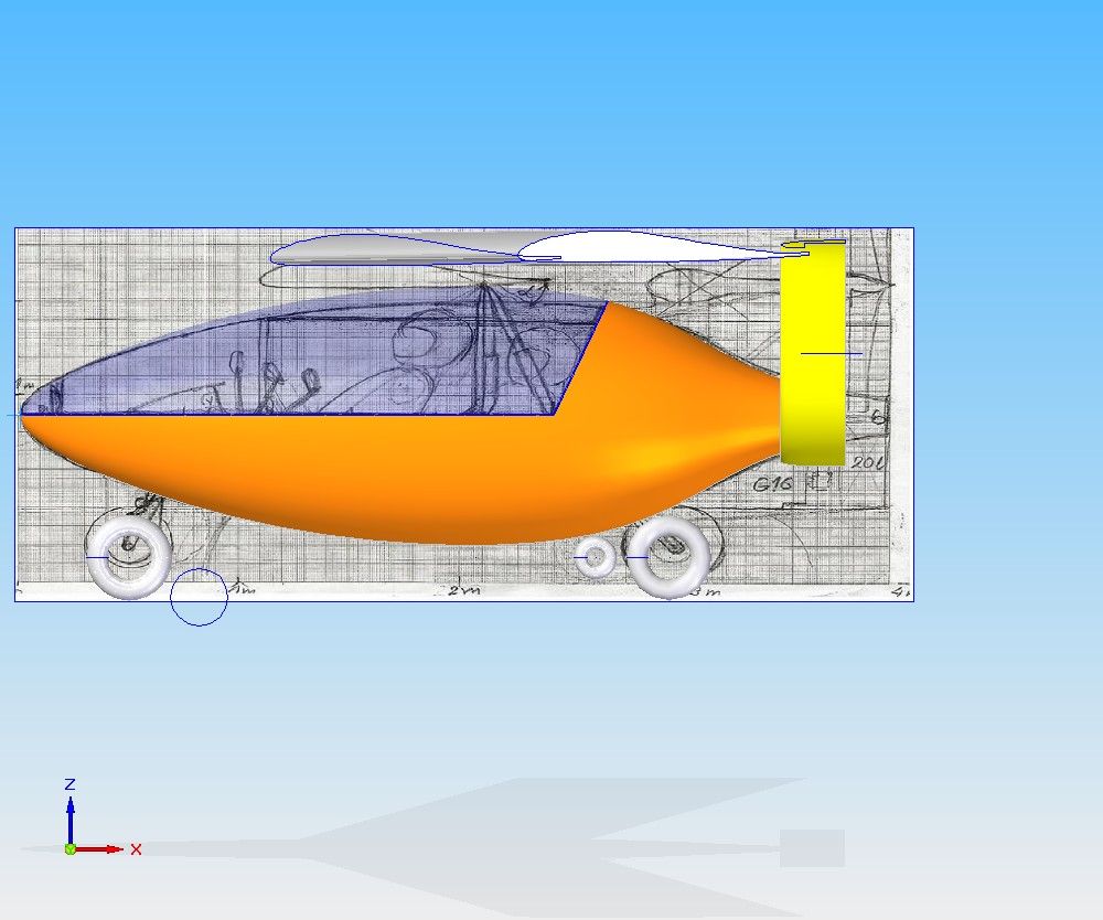

Вот пока.

-даже мне нравится!
-интересно бы узнать мнение и других энтузиастов полетать и покататься...\это по поводу Вашего мнения на счёт спроса...\
-хотелось бы ещё иметь для лучшего обзора спереди снизу и сзади сверху прозрачные обтекатели из цветного поликарбоната.
СПАСИБО большое!
PS=nie pomniu=daval li ssylku na russkij pierievod?=
http://www.stroimsamolet.ru/112.php
-поделюсь сомнением=

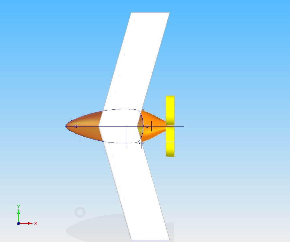

-если крыло складывать из двух половинок,получается в транспорте пакет примерно 6*1,8*0,2 м3...
-если же делить его на четыре части,пакет укорачивается до ок.3м,
но становится два раза толще и на крыше начинаем возить шифанер,центр тяжести также приподнимается!
-приснилось и третье решение проблемы=
если внешние четверти крыльев сделать однослойными \как
в тряпичном КАСПЭРВИНГе\,но вместо тряпки применить
композит из ПАРАБИМа=они лягут вплотную на внутренние
четверти и почти не увеличат толщину пакета!
смотреться бует странно,но будет летать хорошо,используя эффект нижнего вихря,как на рис.Витольда Каспера=
http://www.homebuiltairplanes.com/forums/attachments/light-stuff-area/13817d1315258527-witold-kasper-kaspersketch.jpg
iz=
http://www.homebuiltairplanes.com/forums/light-stuff-area/2943-witold-kasper-14.html
-а может и всё крыло сделать по такой технологии?
=из ПАРАБИМа выклеил в матрице 4 четверти верхней корки ,
прикрепил с помощю мягких карманов к двум трубчатым лонжеронам и лети на здоровие!
http://www.kasperwing.com/Henryk,Krakow%27s.htm
Не знаю Хенрик Петрович. Для себя я точно уяснил, что крыло должно быть жестким и гладким. Лучше пластика, может быть только пластик.
-для сравнения будем иметь два варианта=
=двухслойное будет для Вас,
а я сделаю тоже жёсткое\ПАРАБИИМ\ и гладкое,но только сверху.

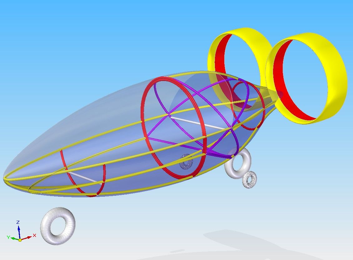

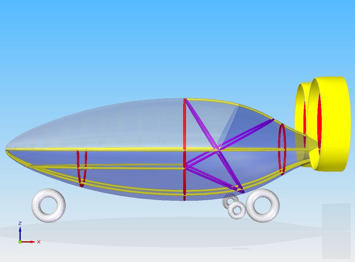

-нижняя часть центрального шпангоута должна быть прямой\между нижними жёлтыми стрингерами=нужно место для
сложенной подушки\.=может согнуть его из трубы побольше диаметра=легче чем двойная!?
-не сильно понимаю заднюю фиолетовую полудугу?
больше грехов не помню...
откуда у Вас,Геннадий Михайлович,столько здоровия чертить?
не знаю точно,но кажется это трудоёмкое занятие?
От неё будет подкос, кольца держать.
А вообще .то только "рыба" которую еще надо дорабатывать.
Вообще лучше не гнуть, а делать все прямыми участками (граненный).
Если вы на картинке, сделаете свои поправки, то я переделаю,
и потом покажете сварщику 😡
-сейчас фирмы располагают отличными станками для изгиба труб...
а сделать кольца шпангоутов \у Вас красные и фиолетовые\ в виде многогранников=много резки и сваркки!
-в случае крепкого столкновения гнутые трубы не попадут нам в пузо,а прямые=могут постараться...
=тоннели для винтов достаточно крепить к хвосту и двум расчалкам.
не исключено,что при недостаточной путевой устойчивости
фюзеляжа вставим треугольный киль от хребта хвоста до места их соприкосновения.
Ваш рисунок после сканирования вытягивается процентов на 15 и не соответствует действительности.

в виде многогранников=много резки и сварки
А еще много прослабленных участков и с неконтролируемым внутренним перенапряжением.
С такими радиусами можно гнуть прубы и без трубогиба.
Я гнул, засовывая внутрь пружину, или накрайняк, заполняя трубу песком... об бочку  🙂
Получалось минимальное искажение сечения и не сминалась.
=pri izgibie tonkostiennyh trub takzhe voznikajut napriazhenija
vnieshniej stienki\utonshajetsia\,no jesli radius izgiba otnositielno bolshoj,mozhno s etim smiritsia!
-ja imieju vvidu katshiestvinnyj stanok s napravliajustshimi=
izgibajut truby bolshovo diamietra\ok.60mm\ s radiusom mienshie
100mm=nikakih zamietnyh iskazhenij ...
