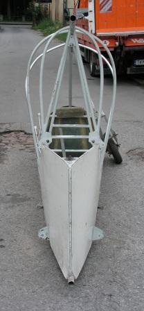

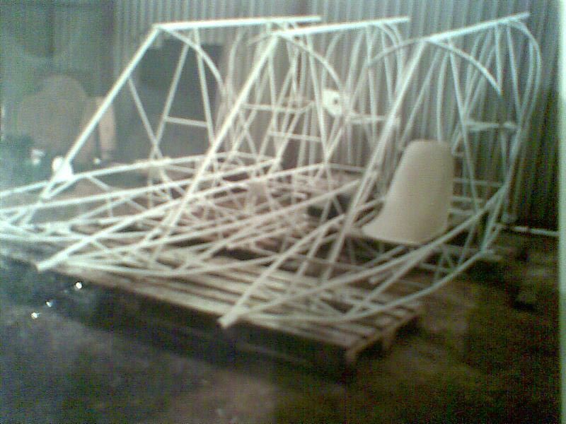

    16,3 КБ · Просмотры: 93
    27,2 КБ · Просмотры: 92
Может попробуете из проволоки скрутить образец миниатюрный. Круглый каркас  как то не очень рациональный случай. Просится полумонокок, но тогда сразу много вопросов возникает. Что лучше?
Круглый каркаскак то не очень рациональный случай.
-круглый=имеете ввиду сечение фюзеляжа или круглые трубки?
-полумонокок =типа Вашего композитного?
моё видение такое=веретенообразная простанственняя рама сваренная из круглых трубок должна нести нагрузки от экипажа,мотоустановки, колёс и крыльев,
а заодно при столкновении должна служить ограждением от внешних препятсвий.

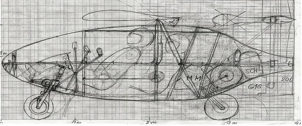

    177 КБ · Просмотры: 89

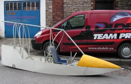

    64,8 КБ · Просмотры: 97
Хороший ход мыслей,
-а што будет после столкновения со столбом или подобным препятствием?!
-про шум винта за задней кромкой крыла не вспомню!
кстати,там показано сравнение двух конструкций,одна всем известного Бэрта Ратана.

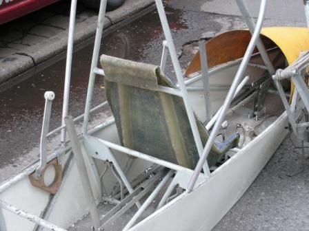

    27,5 КБ · Просмотры: 106
    78,7 КБ · Просмотры: 93

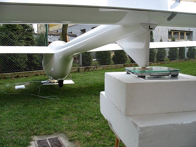

-сегодня был у авиамоделиста,который строит крупные,многометровые модели .
=крылья строит в тримига=вырезанный пенопластовый сердечник обклеивает шпоном и через день уже летает...
=3-метровая половинка крыла весит меньше полтора кило.
-взялся построить 12-метровое крыло Каспэра!

Хенрик Петрович, я по этой последней редакции, строить раму буду.
http://www.reaa.ru/cgi-bin/yabb/YaBB.pl?num=1331149456/1056#1056
http://www.reaa.ru/yabbfiles/Attachments/rys_z__322_o__380_enie_1_mail.jpg
=там недорисована продольная часть рамы у крыши\связываищая  круглые \шпангоуты?\ а также донная часть,где нужно оставить
место для сдутых балонетов и фартуков...
на всю раму израсходуется ок.50м трубки,поэтому должна быть тонкостенной.
-завтра дорисую.
спасибо Геннадий Михайлович за поддержку=Все остальные
нас "канули в лету"-неужели никому не нужен летающий и ползающий драндулет?!
Я лично считаю, что этот девайс будет пользоваться спросом, если конечно ответит своим заявленым опциям.
Хенрик Петрович, Вы как хотите, а я переднее колесо переделаю. Ось уборки смещю назад, чтобы раму не гнать вперед, лишние 40см.
Рисовать не надо, сам все сделаю. Главное точно построить и задать размеры, и выдать Вам чертежи. А потом когда будете варить раму, уже по месту ориентируйтесь.
Ваш рисунок после сканирования вытягивается процентов на 15 и не соответствует действительности.
Трубки диаметром 25мм. меньше нельзя.  на кольцевых шпангоутах, можно 20мм, но  кольцо меньшего диаметра  в кольце в кольце большего.
Передний шпангоут - полукольцо.
