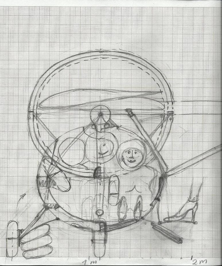

Иликаквариант :
=очень,даже очень!
-для нас подходит нижний вариант\крылья для полёта и езды сверху\...
-я хочу ещё разделить дверцу\только с одной стороны=для экономии\ из верхней прозрачной части и нижней,с откидным
подножком.\днище фюзеляжа на высоте пол метра от земли=нужно место для подушки\.

=какие приводы имеете ввиду?
ЗЫ=какая система входа Вам нравится?\дверцы,или как в планерах?\=чтоб легко и удобно было...
Наверх
Крылья бабочки, но по центру крыша- силовой элемент. По     другому и  не получится.
  Приводы на колесо и на ВВ. Ремни, цепи, или и то и другое, а может валы ? Мы делали из композита, а Вы наверное  алюминий предпочитаете. Сейчас эра стеклопластика и титана, алюминий и дюраль уходит на второй план.

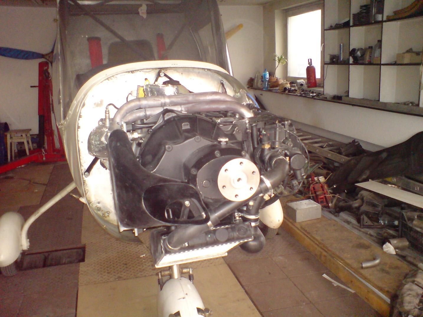

Если Вы это о мощности двигателя, то надо понять, что при работе на максимальной или около того мощности автодвигатель перегреется. Надо крепко подумать об его охлаждении, о температуре масла и о резко сокращенном ресурсе.
-когда я снимал у Богдана характеристику мотора на колёсном
гидротормозе \на счётчике 170 км/ч а до стены 3м!\=мотор тоже перегревался из-за слабого наддува внешних вентиляторов,
а на шоссе таких проблем не было,хотя ездил со средней скоростью 100км/ч и намного дольше!
гидротормозе на счётчике 170 км/ч а до стены 3м!=мотор тоже перегревался из-за слабого наддува внешних вентиляторов,
Генрих, Вы упорно не можете понять, что при езде автомобиля со скоростью 100 км/час тратится мощность порядка 15 - 20 л.с. будь то мотор с заявленной мощностью в 100 л.с., больше или меньше.
Самый верный критерий определения мощности - это расход топлива, но не на 100 км как это принято в автомобильном транспорте, а в течении времени работы двигателя (в секунду, в минуту, в час, или за время предполагаемого полета).
Вот поэтому автомобильные двигатели приходится очень долго дорабатывать. Простого увеличения радиатора с тосолом не хватит. Простым увеличением охлаждаемой площади радиатора проблему не решить. Нужно позаботиться о скорости омывания охлаждающей жидкости. Но и это не все. Масло греется. Надо пристраивать масляный радиатор. Скажите, в автодвигателях ставят отдельный масляный радиатор? А в авиационных двигателях?
Но и это еще не все. Сам двигатель будет греться, ведь не все же охлаждается тасоломо.

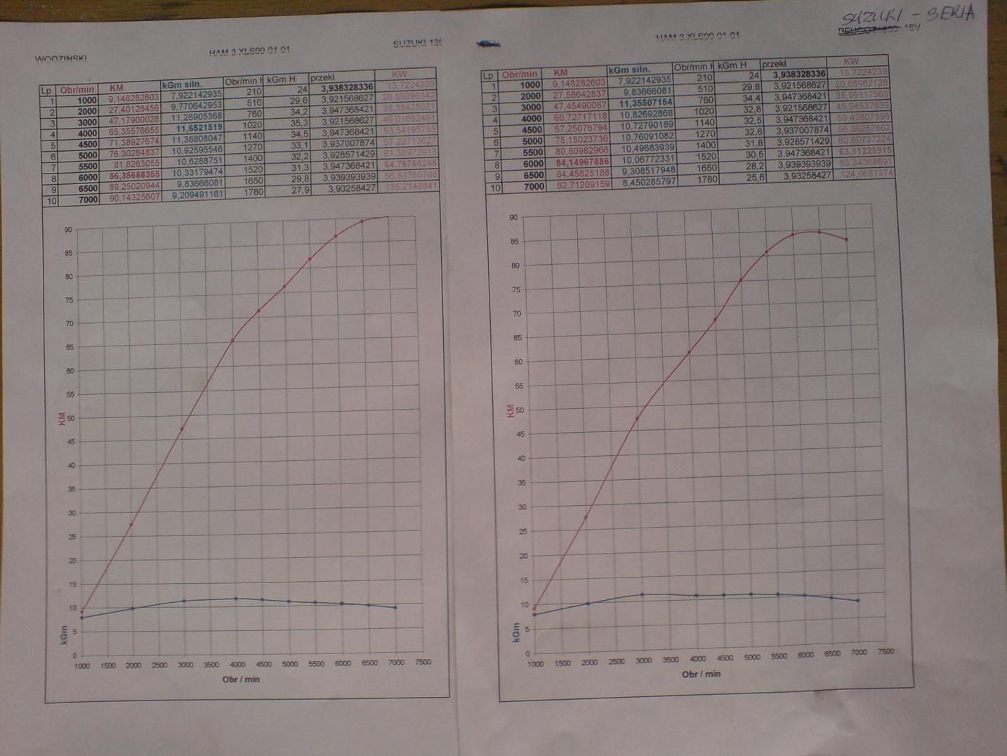

А тот стенд призван для испытания автодвигателей в режиме имитирующем езду по дороге с теми реальными нагрузками на колеса.
Я так и не смог открыть Ваши  таблицы  и графики, чтоб найти там что либо о мощность или потреблении горючего испытуемого двигателя.
Я так и не смог открыть Вашитаблицыи графики, чтоб найти там что либо о мощность или потреблении горючего испытуемого двигателя.
=это графики зависимости мощности и момента на колёсах авто
от оборотов двигателя...потребление при этом не мерилось.
\на снимке колёса в полу\
=100км/ч=это была СРЕДНЯЯ скорость на пути 80 км,
в то-же время мы "крутили" моторы по максимуму,частенько
спидометер показывал 160-170 км/ч.
=на летающих устройствах я лично столь предельных условий не встречал!\только коротко на взлёте...\

Если я понял то, что отображено на графиках, то максимальный момент был зафиксированный равным 10 кг*м При скорости вращения 6500 об/мин (синяя линия графика).
Момент на валу рассчитывается по простецкой формуле.
Если момент измеряется в (кг*метр) и скорость вращения в (оборотах в минуту), то формула будет выглядеть так:
M = N*60 / (g*2*ПИ*n)
Где      g - ускорение свободного падения
            N  - мощность на валу в Ваттах,
            n  - скорость вращения в оборотах в минуту,
           ПИ - число 3,14159265358979.......
Посчитаем что там за мощность была на валу.
N = M*g*2*(ПИ)*n / 60
N = 10*9,8*2*3,14*6500 /60 = 66706 Ватт.         Или   90,75 л.с.
Теперь два вопроса.
1. Сколько лошадиных сил было записано в паспорте на двигатель?
2. Сколько времени устойчиво работал тот испытуемый двигатель на стенде?
Теперь два вопроса.

http://www.reaa.ru/yabbfiles/Attachments/Obraz_SONY-bogdan_ciag_023_005.jpg
-konietchno!=s pravoj storony motora=maslianoj radiator s kanalom...
-ksati=vyvod tioplovo vozduha ot motora=dielo nieprostoje!

http://www.reaa.ru/yabbfiles/Attachments/Obraz_SONY-bogdan_ciag_026_006.jpg
=6500/min=67 kW
