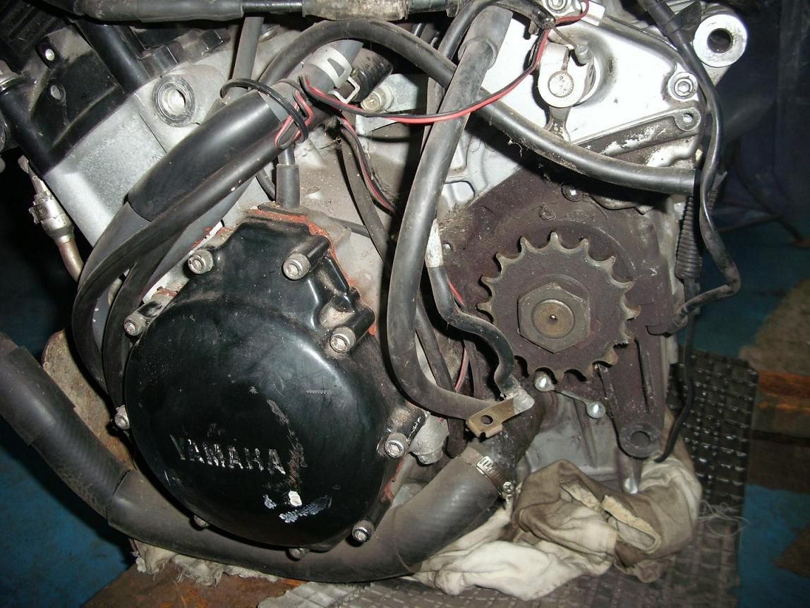

sharg сказал(а):
на опытный образец, можно и по меньше.
-мой напарник сторонник оппозитов \типа БМВ\ с воздушным
охлаждением...
http://forum.lotniczapolska.pl/addon.php?1,module=embed_images,file_id=185
http://video.agaclip.com/w=0bUfNtzS3Mo

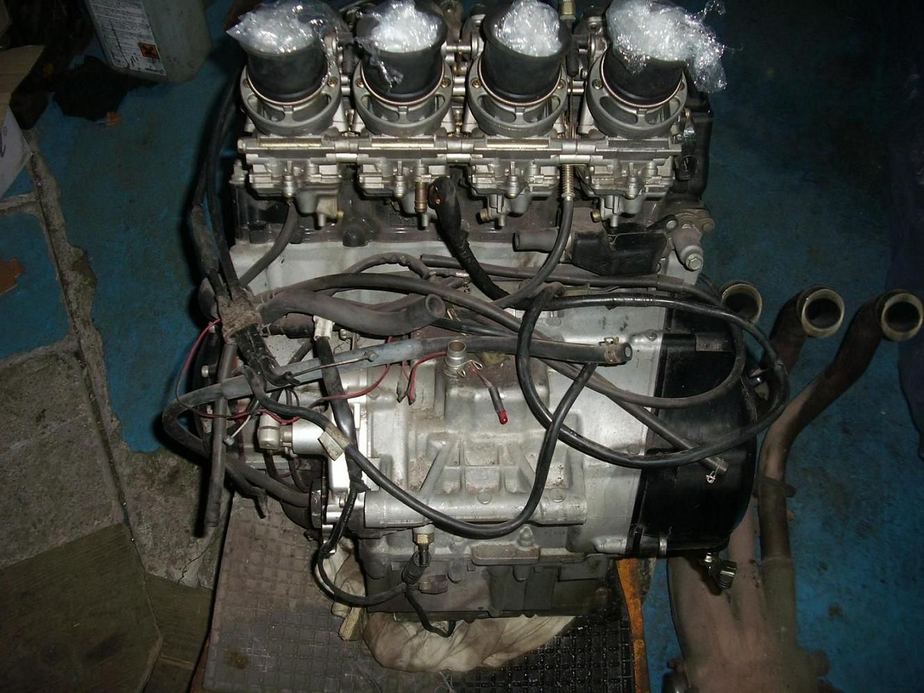

=пару снимков ЯМАХИ =
    194,2 КБ · Просмотры: 113
    162,4 КБ · Просмотры: 121

Хорош звереныш!
Согласен 80лс за глаза хватит.
Ферму надо по месту городить, самый верный способ
охлаждением...
Выбор большой, кому, что нравится.
Воздушник, проще и быстрей ставить. С тосолом, тоже на первых порах, будут сложности.

=у этого мотора хорошие отношение мощность/вес =2лс с 1кг...
-если убрать коробку можно снять немало,но всёравно редуктор нужен!=ременной получается легче.
=БМВ 100-сильные весят подобно,ок.70 кг.
у них наблюдаются вибрации на средних оборотах...
=СУЗУКИ СВИФТ слабее,но легче и эекономичнее...
не просто решить,что лучше !!!

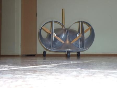

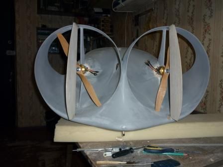

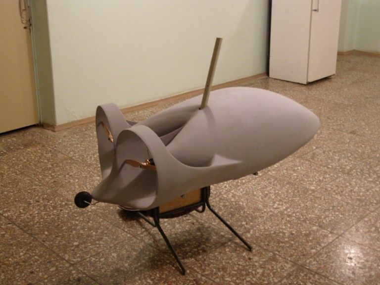

аэрожирогидромобиль 🙂
    62,8 КБ · Просмотры: 100

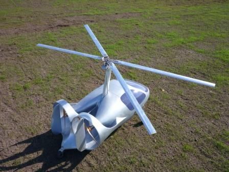

аэрожирогидромобиль
-если был бы без ЖИРО=цены бы ему не было!
но звучит гордо !!!
У автожира легче упаковать лопасти в дорожном варианте.
И Автожир действительно тот транспорт который позволяет взлететь из автопробки при предварительной раскрутке ротора.
Так что если осуществить этот проект, то ему действительно просто не будет цены.

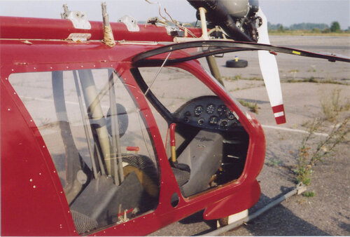

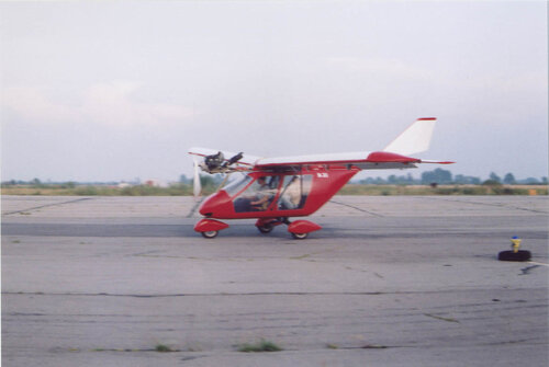

ЗЫ=какая система входа Вам нравится?дверцы,или как в планерах?=чтоб легко и удобно было...
Как  вам  нравятся  дверцы  такого  типа ?
«RV-10 Aircraft.»
Или  как  вариант :
Тут  крылья  сняты...  В  процессе  сборки.
Обший  вид :
