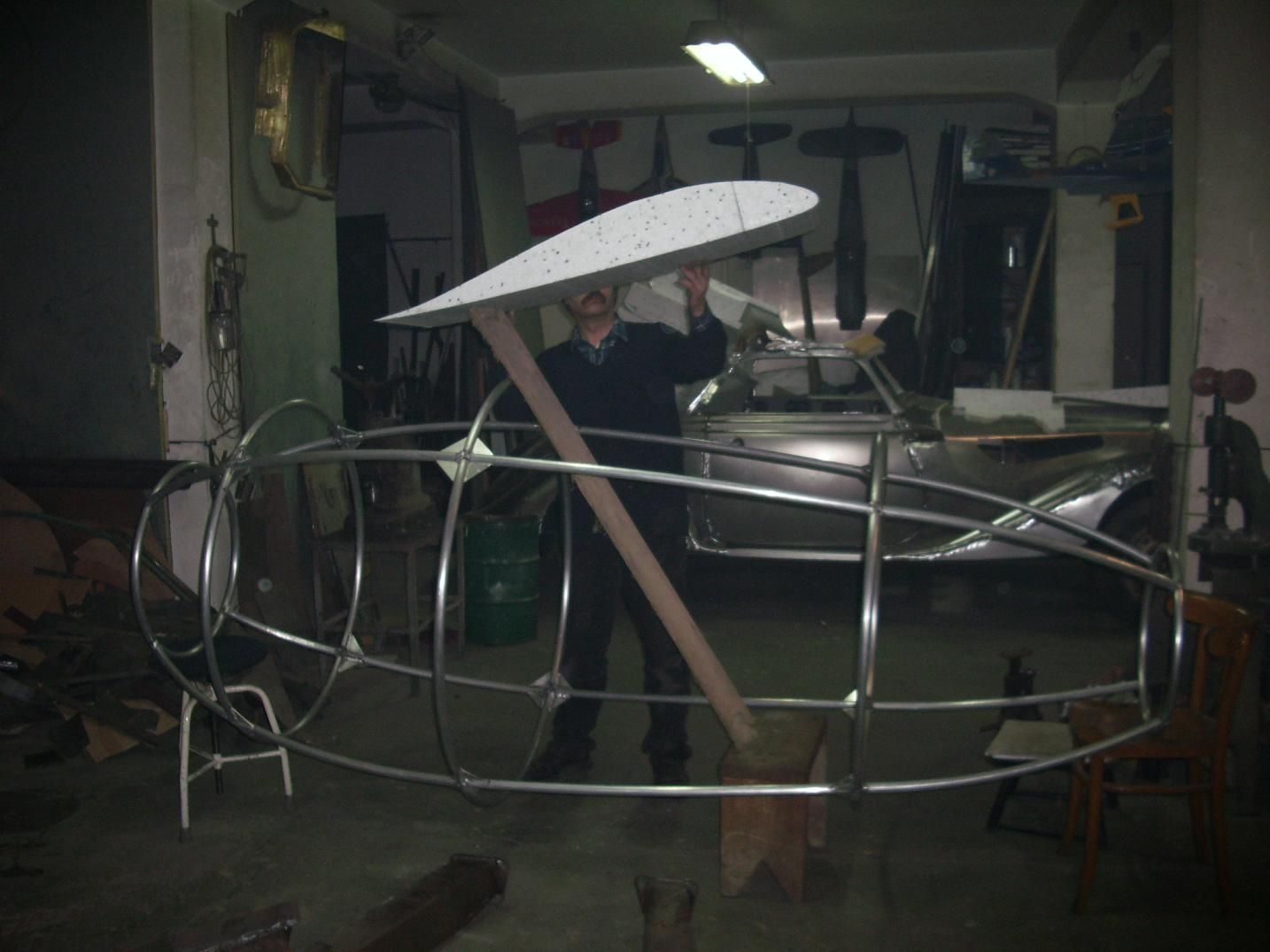

можно получитьболее просторный салон и меньший мидель.
=no krug prostshe sdielat\osievaja simmietrija =odna polovina matricy
dlia vsievo obtiekatielia!\
-и ещё="лишний" нижний и боковые зоны можно использоать как зоны пассивной зыщиты\собираемся учавствовать в дорожном движении\...
кроме этого=сопротивление круглого фюзеляжа должно быть меньше чем у прямоугольного\пример=мотопланера\.
Если говорим МАТРИЦА, то подразумеваем СЕРИЯ.
Если СЕРИЯ из двух экземпляров, то стоимость и трудоемкость матрицы будет больше, чем выклеенные на болванке два изделия.
После изготовления первого изделия появятся гениальные мысли как его изменить в лучшую сторону. И третье изделие можно сделать куда лучше, чем второе.
Сколько планируете изготовить своих изделий?

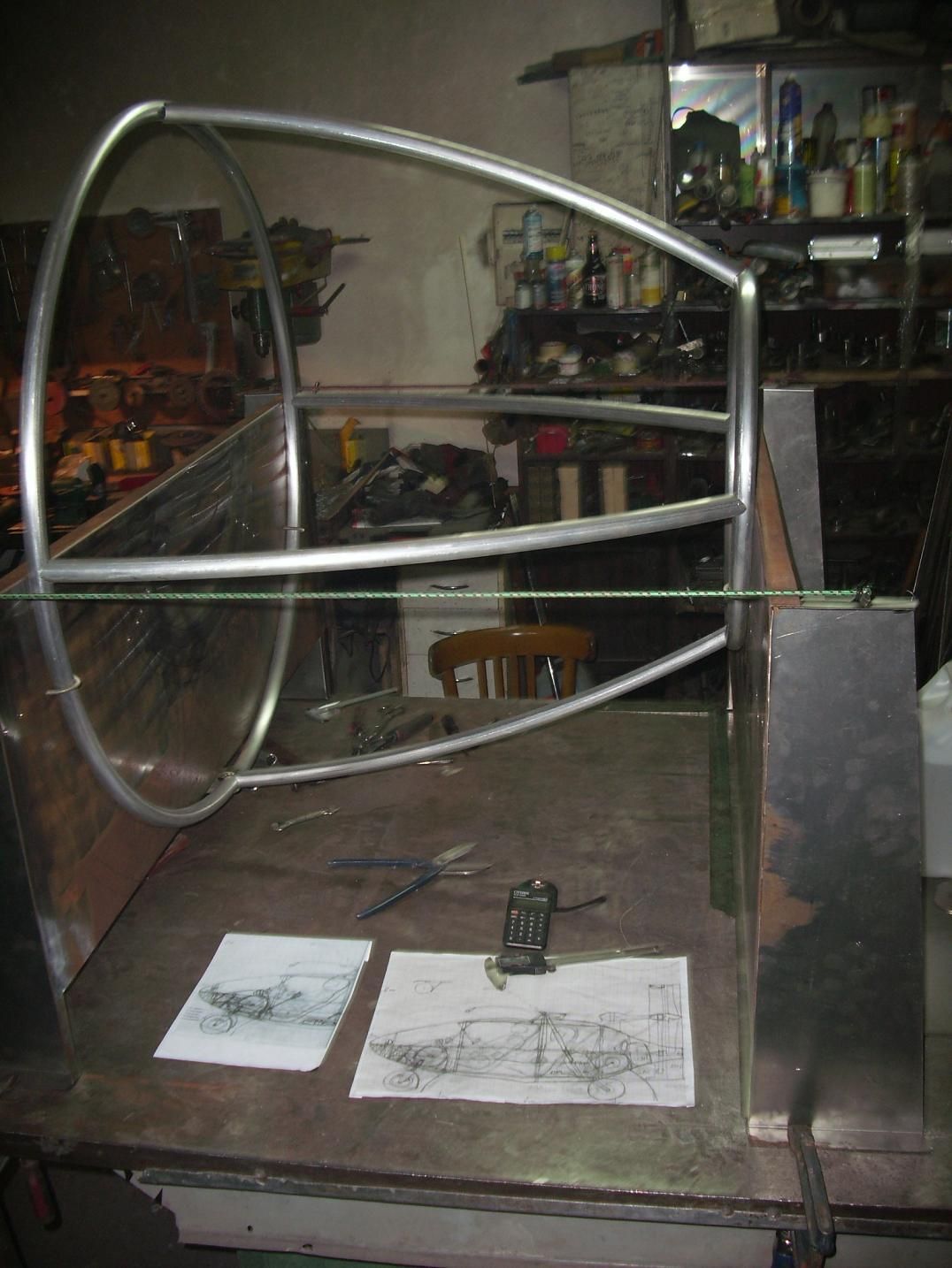

-у нас немного нетипичная "технология" изготовления фюзеляжа=
=варим ферму из дюралевых трубок а на неё "одевается" общивка из выдавленного прозрачного пластика\нижняя половина быдет цветная\,но тоже прозрачная...
для их изготовления нужна негативная матрица,а её построим
на балване,созданном на базе алюминевого каркаса.
-насчёт серии пока рано говорить=там по существу два "изделия"=закрытый скутер/сани-катамаран с винтовым приводом и крыло Каспэра.

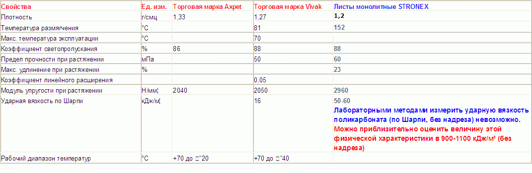

А не пробовали поискать что нибудь по прочнее?
Можете сравнить свойства различных пластиков здесь       http://www.novattro.ru/polycarbonate/compare/
Я матриц переделал, огромное множество.
Делайте подобие токарного станка, зажатую болванку, шпаклюйте и точите, шпаклюйте и точите, по шаблону.
-будем стараться,Геннадий Михайлович!

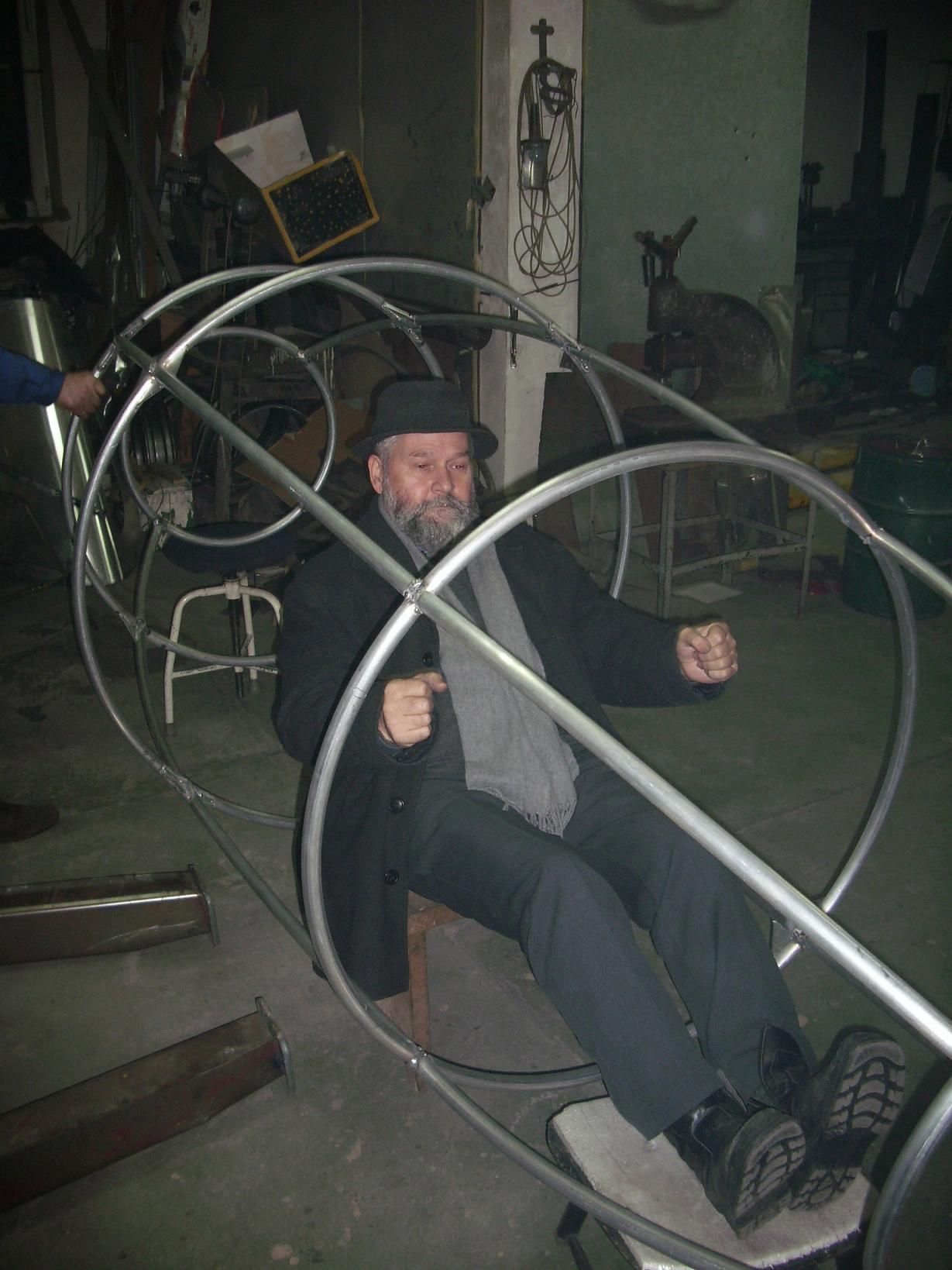

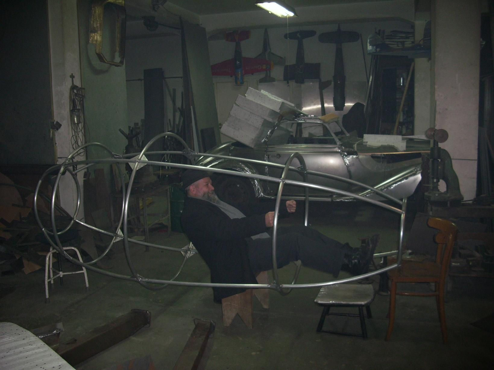

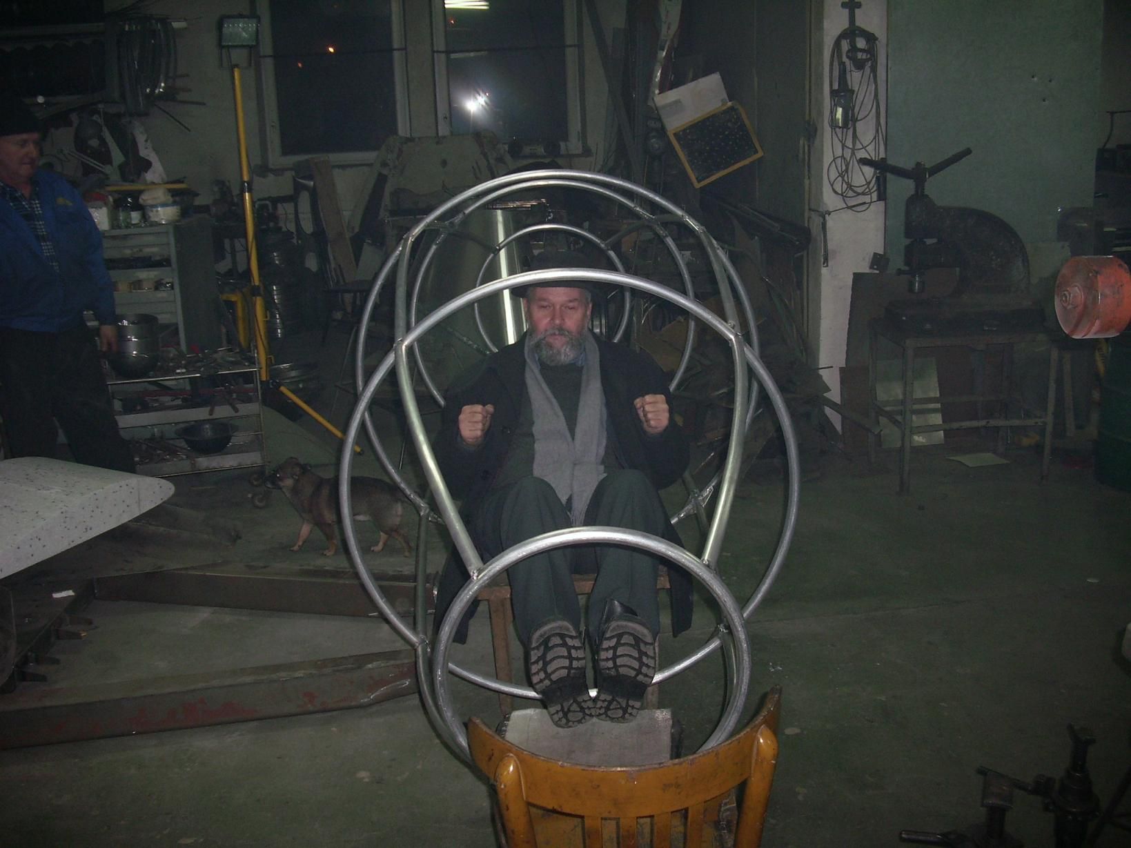

-а пока \сегодня\ из макетирования вышло,что лучше повернуть
раму обтекателя на 45 градусов+поворотное кресло пилота=очень удобная посадка даже без откидной дверцы с подножником!
-поликарбонат чуть лучше,и возможно что мы с ним справимся
\у Мацея есть большая печь для покраски кузова машины\.
ВИВАК менее требователен...проверим!

Поликарбонат это антивандальный пластик и самый прочный пластик из всех прозрачных пластиков.
Это как раз для езды по дорогам.
Я тут одну работу делаю из акрила. Он то же прочнее чем VIVAK.
И температура эксплуатации побольше, но когда я сверлил в нем тонкие отверстия несколько туповатым сверлом 1 мм, то через пару дней я обнаружил с помощью лупы микротрещины расходящиеся от отверстий.

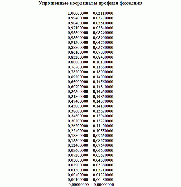

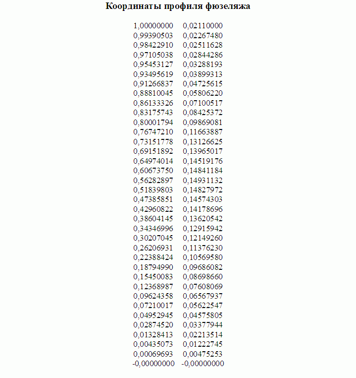

Генрих, я снял координаты профиля фюзеляжа из Вашего рисунка, а программа сама апроксимировала остальные точки. Это только одна половинка профиля так как он симметричен.
    21,2 КБ · Просмотры: 92
-спасибо,Анатолий!
ЗЫ=как Вы мерили со столькими знаками после запятой?
Это не я мерил координаты, это так апроксимирует программа по нескольким точкам введенный профиль.
Я не думал, что Вы это попросили ля изготовления своего автолета.
Исправляюсь.

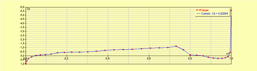

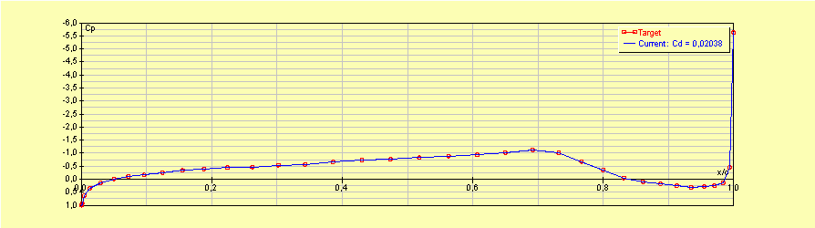

Тут я сократил количество знаков после запятой и откорректировал саму форму кривой для уменьшения неравномерности обтекания.
Прикрепляю новую табличку координат и график распределения давления вдоль поверхности профиля.
На последнем рисунке такой же график, но до исправления обводов профиля.
Эта зависимость  справедлива только для крыльевого профиля. Для тела вращения с таким профилем ясно, что картина обтекания несколько измениться, но плавность обтекания будет без изъянов.

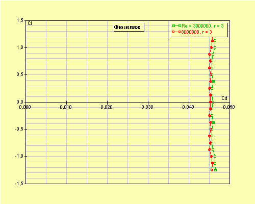

=не пробовали посмотреть поляру для "сглаженной" формы фюза?
\профиля\.
-похоже,что ещё в раёне х=0,3 осталась чуть излишняя выпуклость?!
\профиля\.
Вот поляра профиля при числах Re = 3 000 000 и  8 000 000
