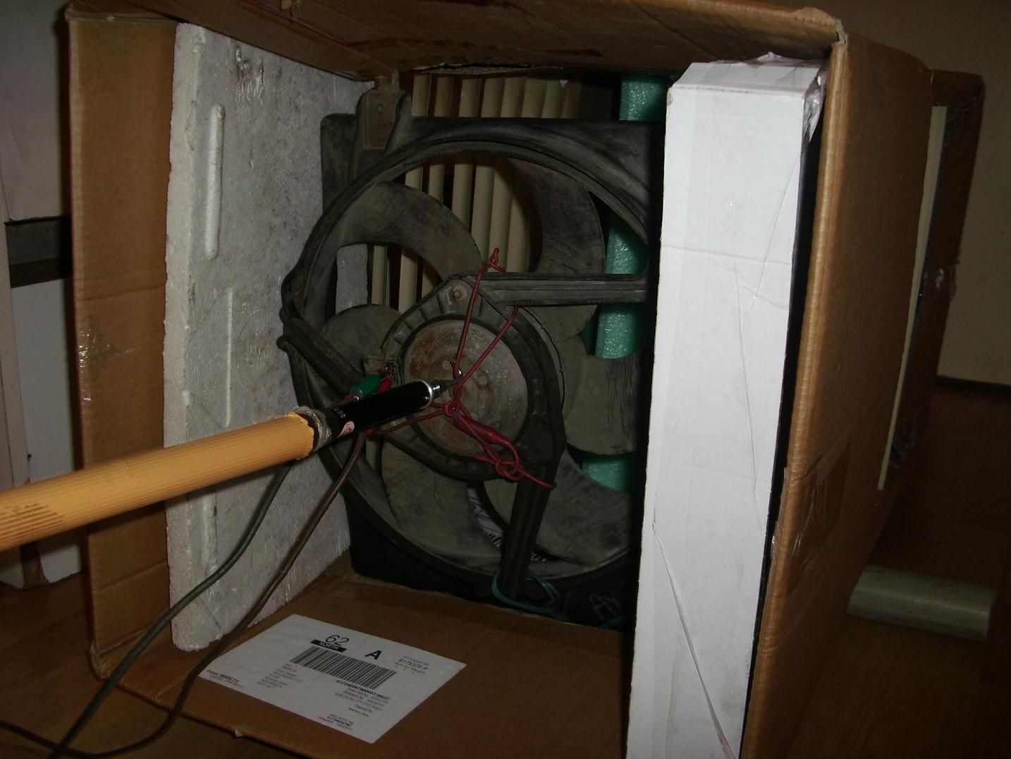

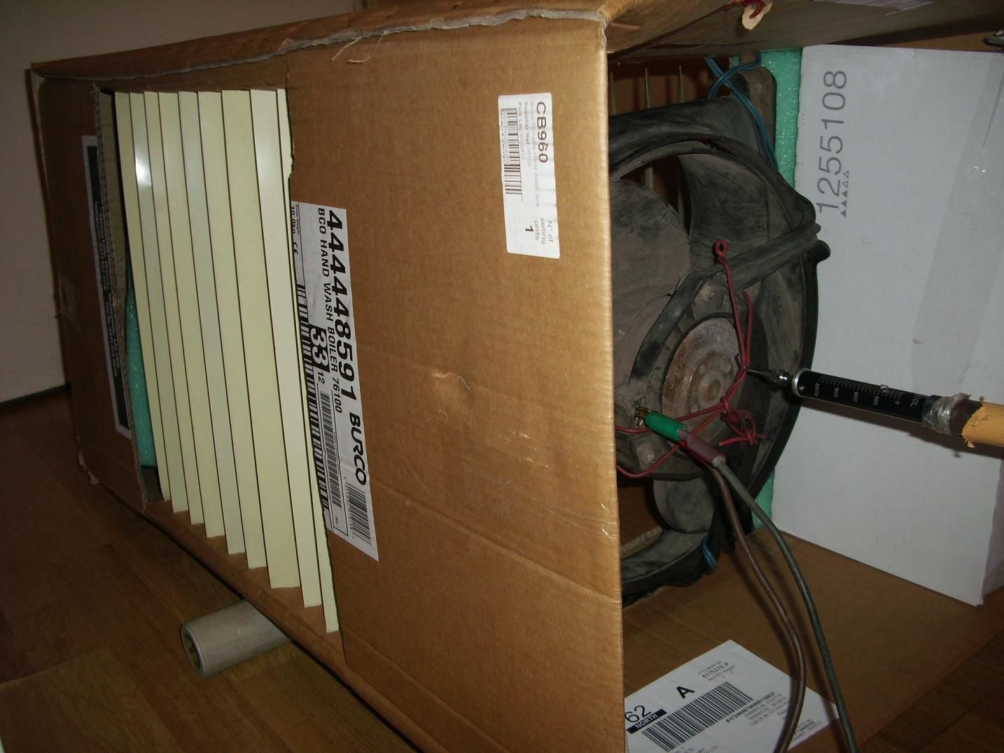

с двумья входными жабрами-
Какие результаты, тяга повысилась?
=в этом исполнении=немного,в пределе точности измерений
\трение качения на трубах=надо подвесить на шнурках!\
правду говоря,я рассчитывал на более хороший эффект от
жабр-жалюзий!
Попробуйте дунуть с наружи другим вентилятором... и поиграть с профилем жалюзи,углом установки к наружнему потоку.
Те вентиляторы окружить другими жалюзи, перед которыми поставить очередные вентиляторы...

а если серьёзно=когда я выложил на Форум мысль о том,чтобы убрать пропеллер во внутр фюзеляжа=меня сильно отговаривали...
поэтому я и долго откладывал экспериментальную проверку,
но вопреки упрёкам, запустил примитивную системку и сейчас
уверен,что "мысль" можно будет воплотить в металле\пластике\!

=моделисты тоже бывают разные=эти нпр.в Китае получают статтягу 6 кГс с 3 кВт,
а у меня нечайно получается 0,6 кГс тяги с 0,14 кВт...
\у меня моторчик без магнитов,с невысоким КПД\.
ЗЫ=грустить наверно рано,посмотрим эффекты в полномастштабном исполнении\мотор ок.120-160 лс\.
у меня моторчик без магнитов,с невысоким КПД.
Хенрик,но у Вас поди нагрука на м^2 ометаемой раз в пять меньше??   :-?
