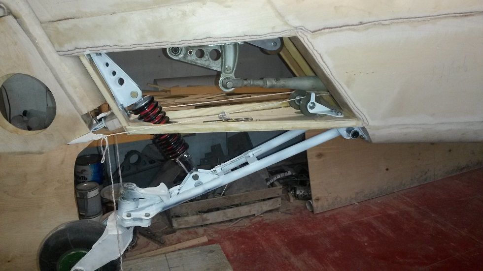

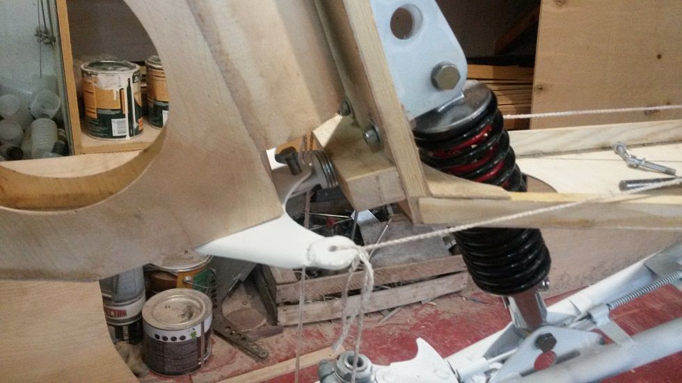

Амортизатор оказался китайдрова. Не амортизирует совсем. Упругость пружины в самый раз, а вот скачет как мячик... печалька...

Мож по древнему, на резиновых кольцах или подушках? Аморт будет вечным, и пологаю будет спрятан обтекателем?

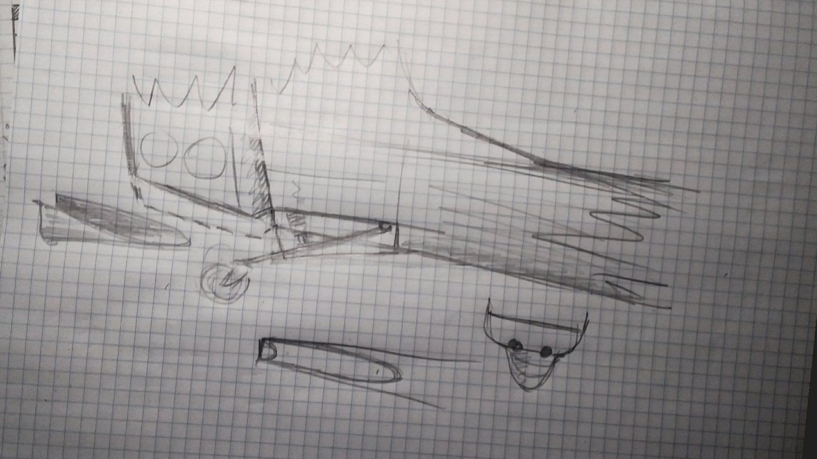

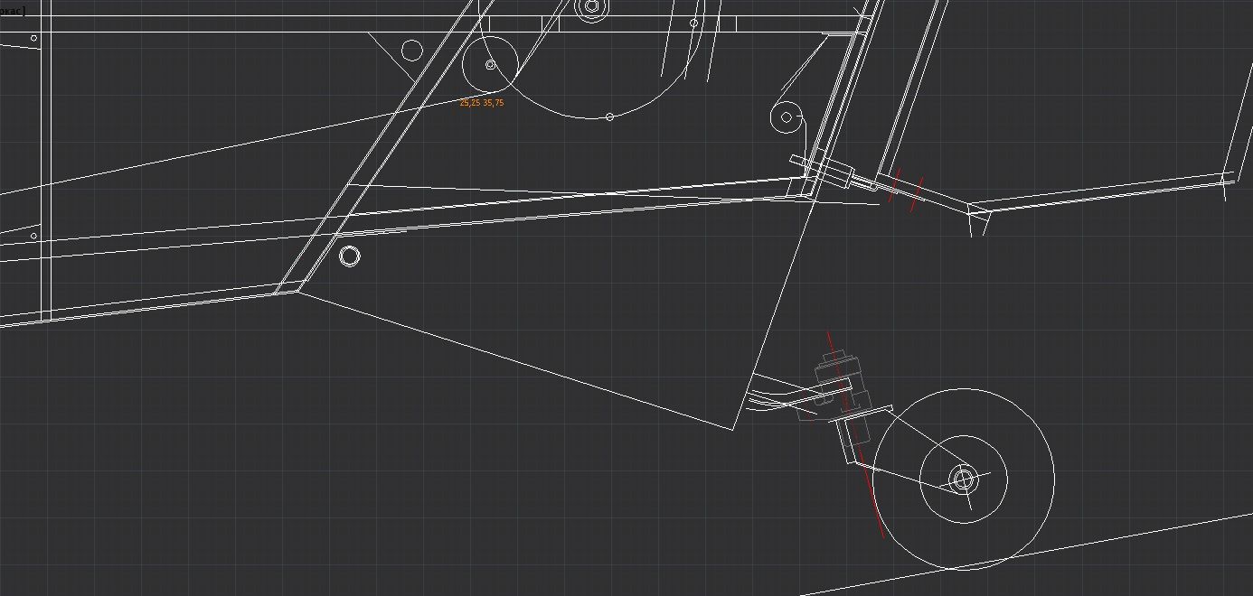

Ну я попробовал порисовать на чертеже... У Вас то на рисунке вроде ничего выглядит. Просто крупнее и круче стоит костыль у меня.
Не, какой то огромный нарост получается. Не стоит овчинка... Может потом, в процессе эксплуатации
Я, если обратили внимание, нарисовал сам обтекатель отдельно и зашивка фанерой отдельно, то есть зашивка по радиусу фанерой заканчивается на лонже киля. При обслуге снимается выгнутое люминивое обтекаемое корытце, нарисована слева скраю. . Если как вы нарисовали, то да очень громоздко и не эстетично.
Правда, не зная всех ньюансов конструкции могу и ошибится. Но думаю, у вас всё отлично получится 🙂
Судя по вашему рисунку вы хотели единым обтекателем накрыть, из за монтажа болтов и рамы костыля. То есть можноб былоб сделать бы))) из двух фрагментов из стеклопластика или алюминия. Первый фрагмент продолжение формы хвостовой балки и вторым фрагментом типа форкиля или фальшкиля. Да и смотреть нужно в общем вместе со всем самолётом, а не только этот участок.
