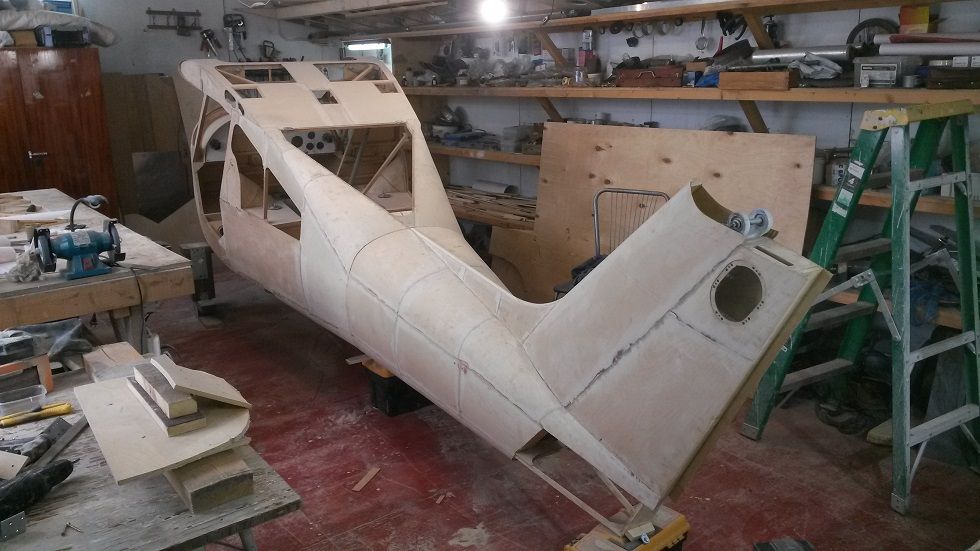

Да хоть бы плоскую пластину поставьте - разницы практически не заметно. Нравится этот профиль - флаг в руки, плохо не будет.
Кстати и проще было бы и легче. 😉

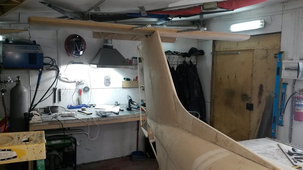

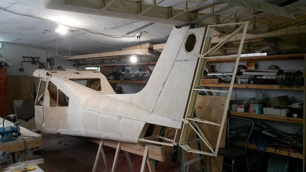

Не удержался, повесил стабилизатор, прислюнил будущий РН. Большой самолет, однако, в кадр не влазит.
Попытался взвесить все это. Получилось 78-79 кг.
PNL

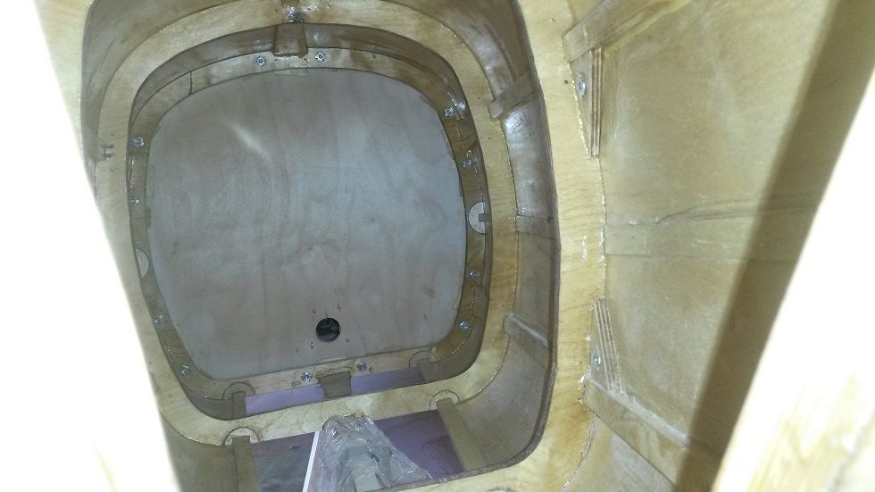

Как не крути, а придется Вам тонким стеклом хотя бы в один слой оклеить фюзеляж. По опыту знаю, что подобные конструкции достаточно скоро начинают давать трещины по швам склейки обшивок т.к. машина работает и довольно мощно грузится особенно с хвостовой балкой на посадке.Не сразу конечно но швы пойдут полюбас. Так , что думайте, кстати по весу по -моему нормалек для двухместника в таком состоянии. Кстати как крепить будете хвост , кольцевой заделкой или на пластинах?

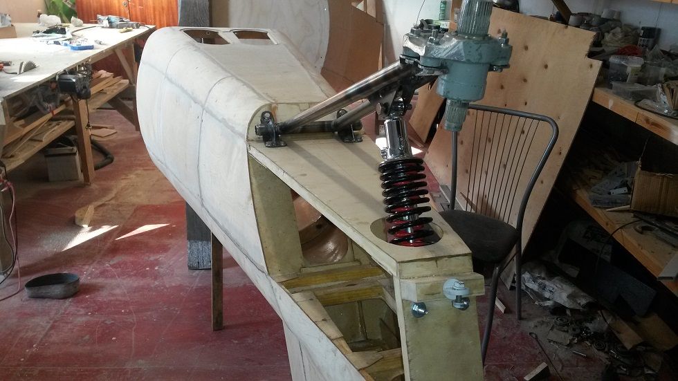

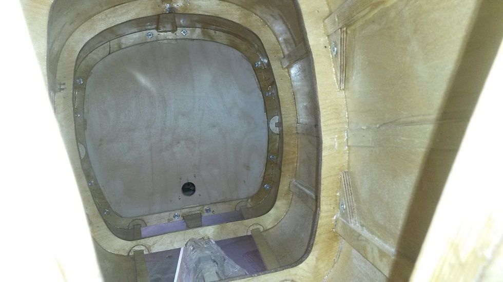

С выходом на работу темпы чувствительно упали. Заклеил днище хвостовой части.

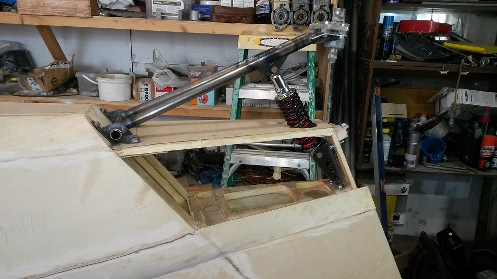

Вот такая хвостовая опора выходит...
