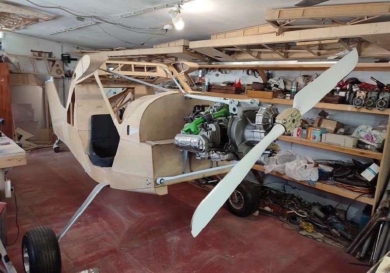

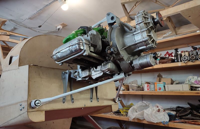

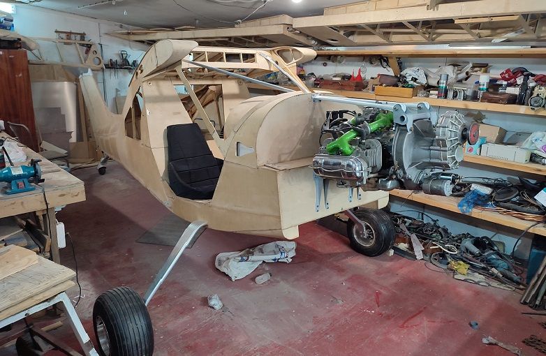

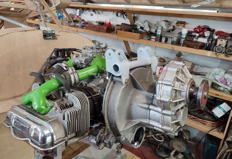

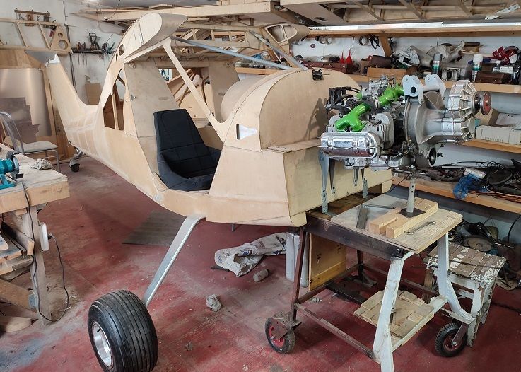

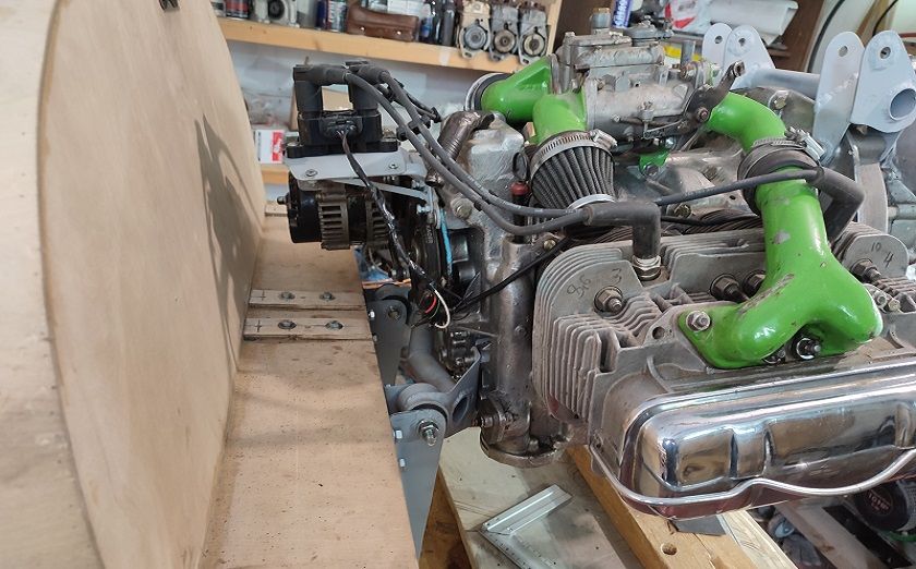

Взгромоздил сегодня мотор, и зацепил к фюзеляжу задней частью...
Да работа большая ,симпатично выходит.👍

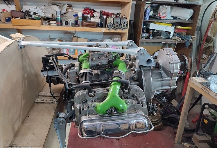

Интересно как и чем восприниматься будут моменты от СУ на посадке? Там с завязкой на пилон все нормально , считали?
Мотораму еще делаю. Еще сверху и снизу стержни будут.
Думаю, что возьму в магазине тонкой нержавейки и обошью...

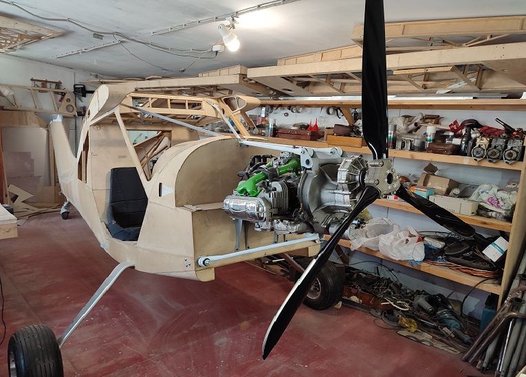

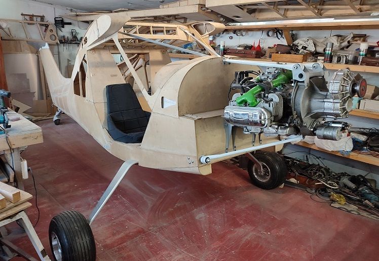

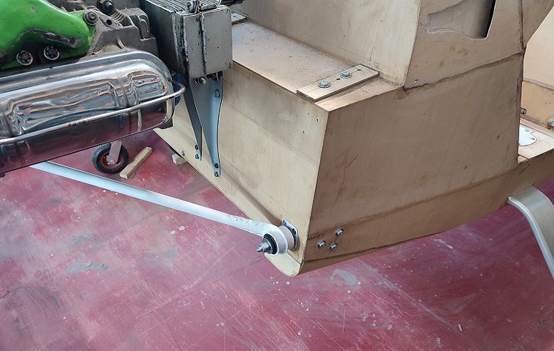

Вот верхнюю часть собрал, поставил. Мотор висит полностью на фюзеляже. Хвост стал легкий- легкий. Бросил на всякий случай старый аккумулятор от машины в багажник... Выходные пролетели, завтра на работу...
Нормально так выходит, скоро наверно уже задуть всё это антисептиком пока дело не пошло в провода и отделку.
Соберу все, потом полностью разберу, задую, закрашу итд. Потом буду собирать окончательно. Сейчас и крепёж во многих местах временный...
Да деревянный самолет это искусство -факт. Гимора там за гланды как при изготовлении так и при эксплуатации. Готовьтесь хранить в ангаре.
Очень симпатично и красиво! При горизонтальном положении аппарата, сколько от винта до пола?
Покрасить пенотексом под грушу и лаком дать,
и то что тряпкой обтягивается то и покрасить белым цветом. Будет типа Альбатроса д3...5,с ПМВ)). Живое дерево в настоящем полёте..... Типа так-
