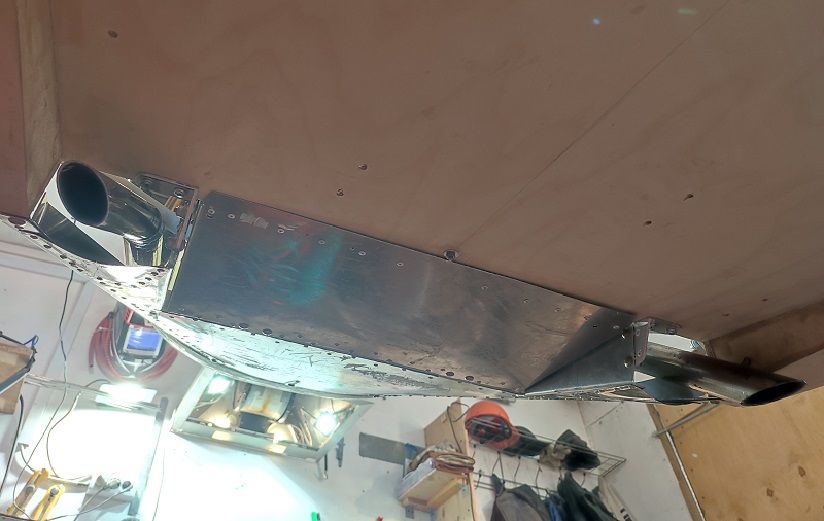

Сварил вчера левый патрубок. Закрепил на 18мм фанере фланцы и варил на ней. Но когда снял, там оказался натяг, и фланцы снова сошлись на миллиметров 6-8. Нагрел газовой горелкой стык одного патрубка и раздвинул. Получилось.

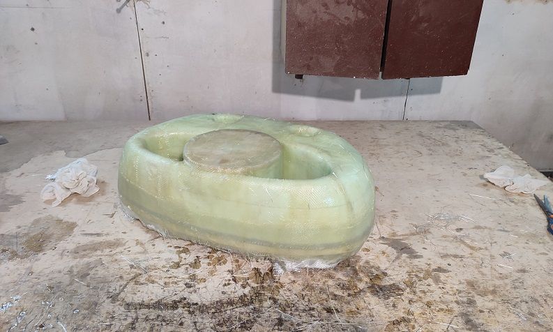

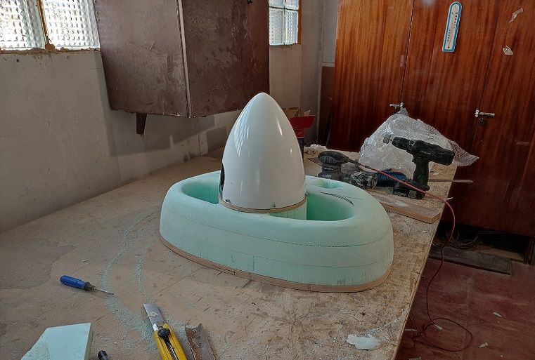

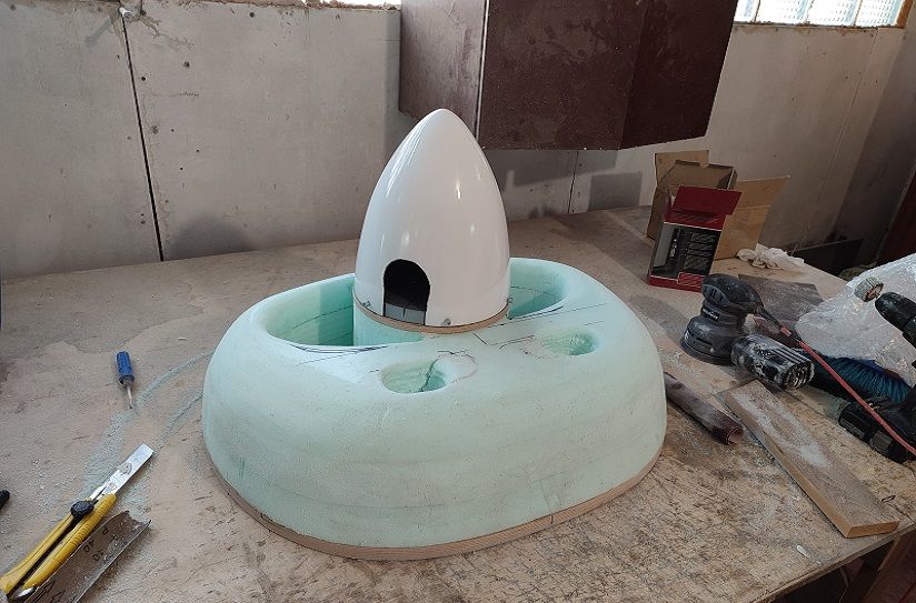

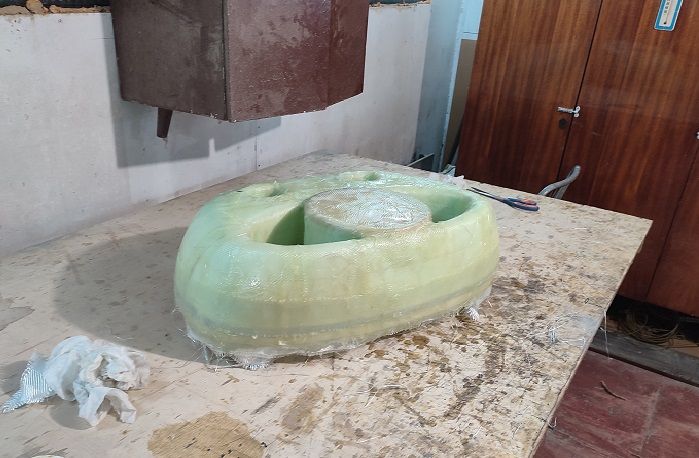

Про слои сложно сказать. От двух до четырёх. Опыта композиторской работы у меня не очень, делал, можно сказать, пальцем в небо. Два слоя положил полностью, а потом ещё накладывал, где думал, что надо усилить. Посмотрим, что получилось... Ткань, фиг знает, какой толщины, ну, такая... плотненькая... около 400 г/м2, как писал Евгений.

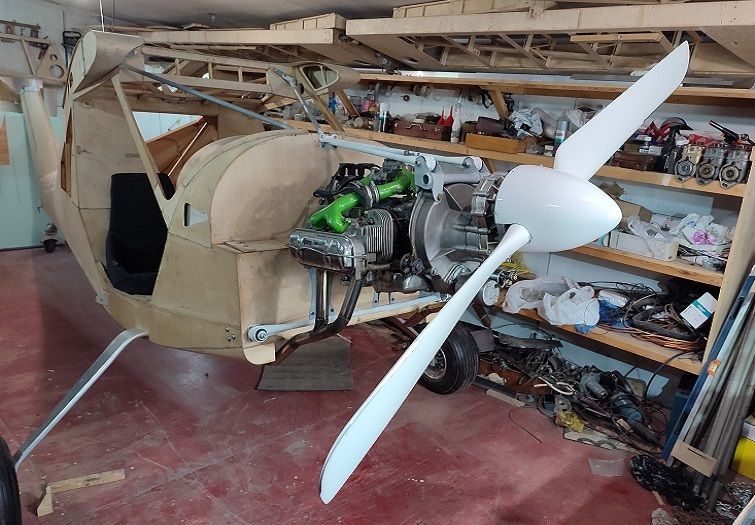

Не подгонял я её на аппарате, зачем. Самолёт нарисован у меня в автокаде в трех проекциях. Распечатал контур на листах А4 наклеил на фанеру и вперёд... Потом закреплю её на аппарате и по месту буду делать створки из дюралия.

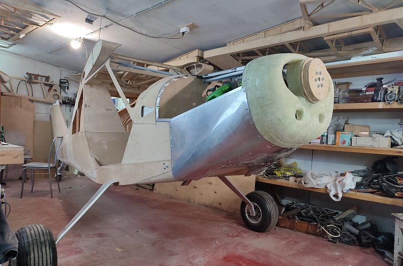

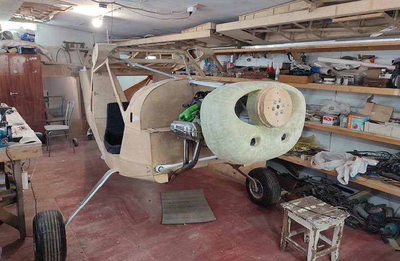

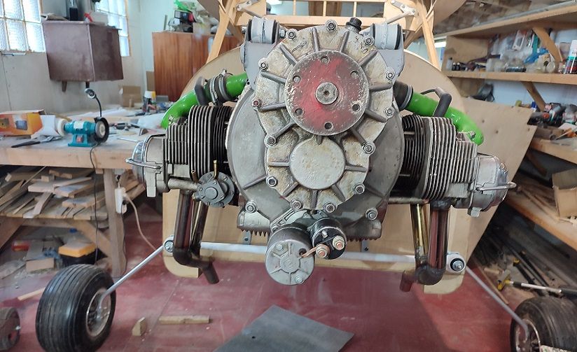

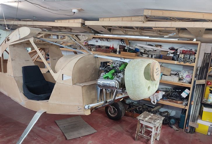

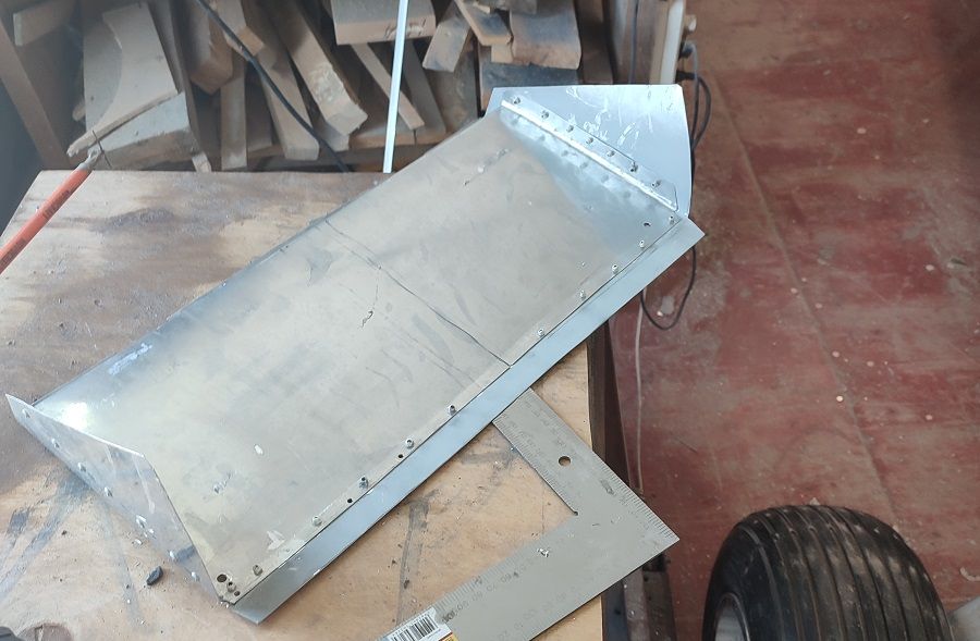

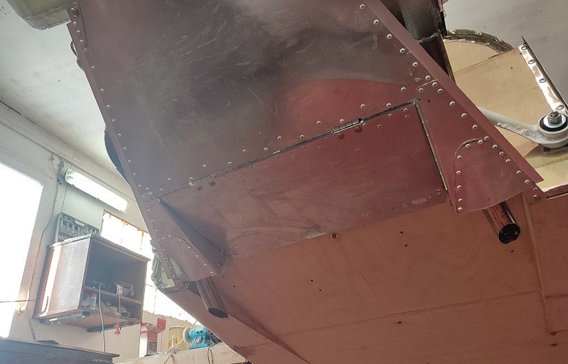

Вот зашел в мастерскую, сделал пару фоток. Начал делать капот.

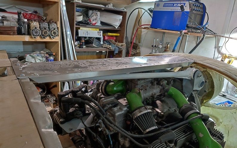

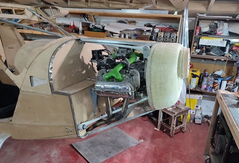

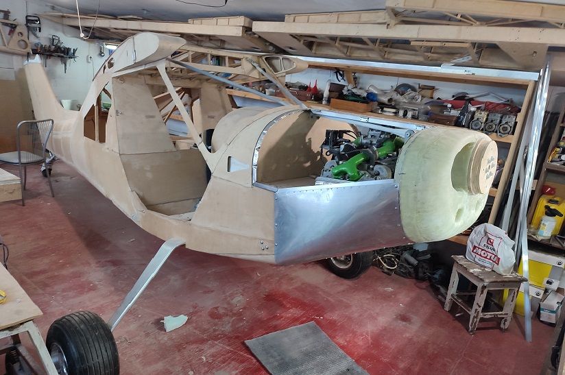

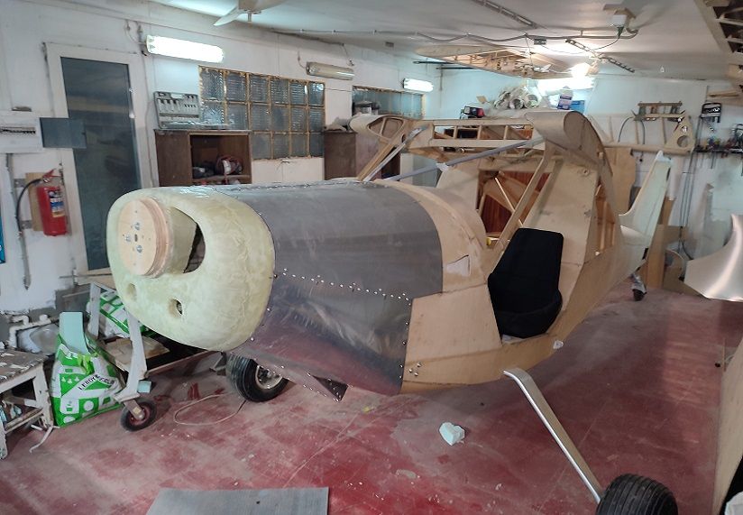

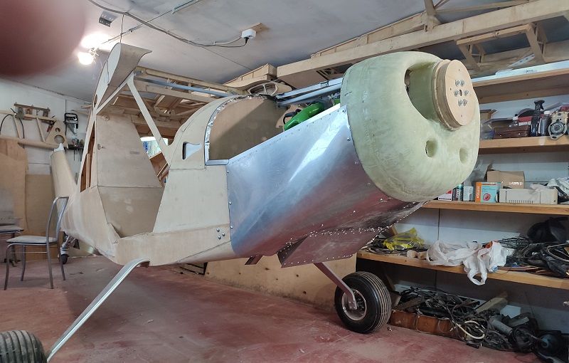

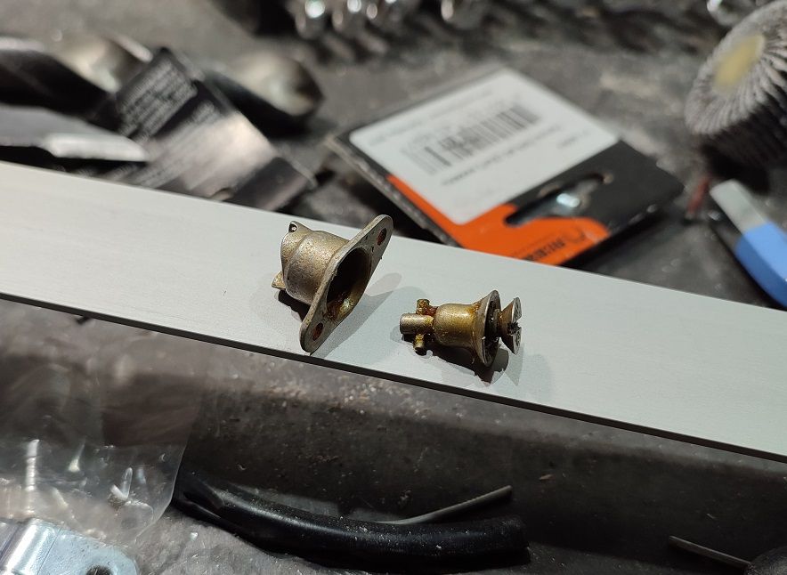

Продолжаю заниматься капотом.
Есть вот такие замки, типа ДЗУСов. Вот смотрю на них... И не могу понять, наружняя часть как либо фиксируется на крышке капота или нет?
Кто-нибудь в курсе?
