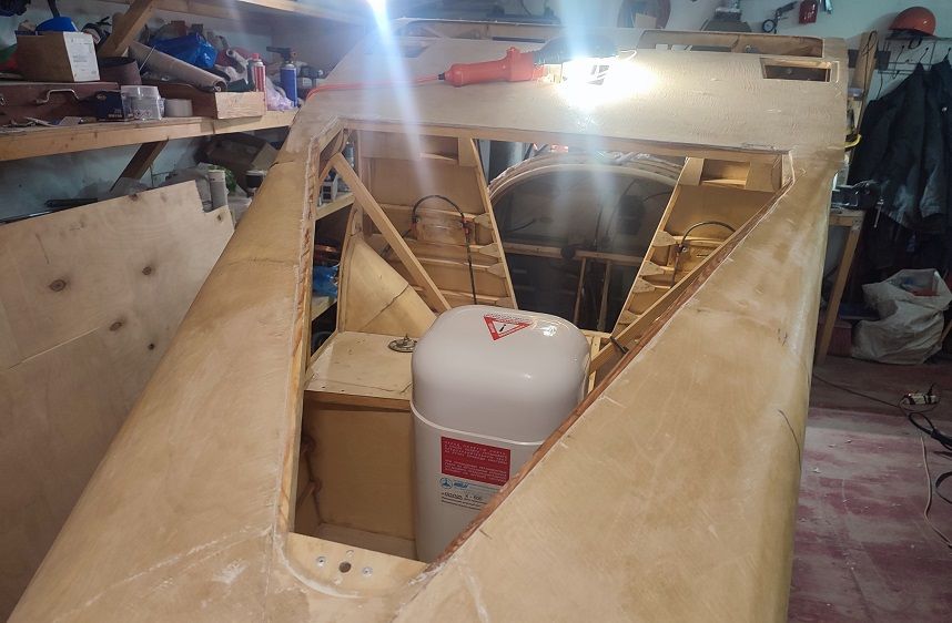

Долго не писал... Как-то все лень было... Да и, как бы, что то все это время делал, а сделанного и не видно. Три недели назад, вышел на пенсию. Все, теперь пенсионер.
Сижу дома.

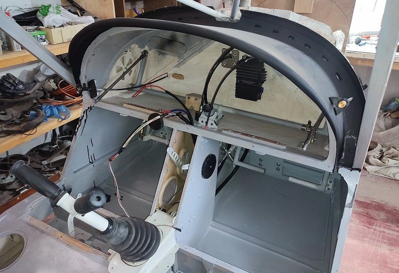

Что сделал... Вытащил все из фюзеляжа, покрасил внутри. Собираю обратно, уже на боевой крепеж.
Начал делать проводку. Потом покраска...

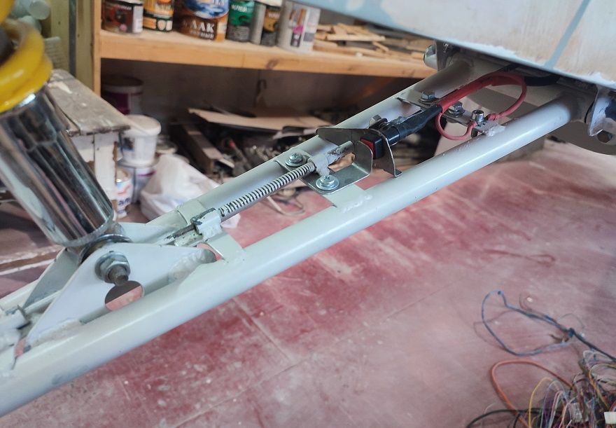

Сделал кнопку сигнализации стопорения хв. колеса.

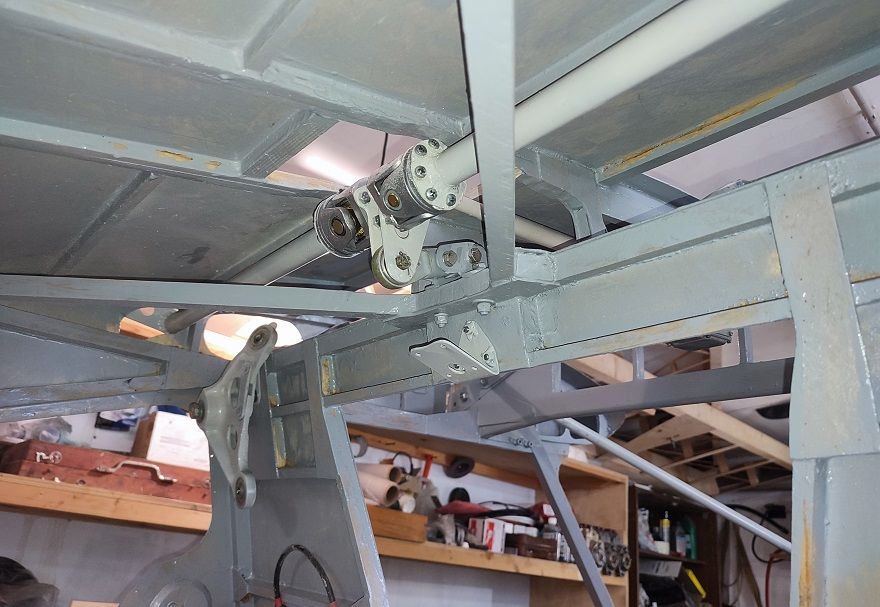

Два года назад еще, делал карданные валы на привод закрылков. (пост №412) Тогда собрал их, потестил, разобрал, и стальные детали покрасил. И лежали они на полке. А тут собрался их ставить, а дюралюминиевых сухарей нет. Дня три я перерывал всю мастерскую, сарай, заглянул в каждую щелочку. Ушли сухари... Так и мучаюсь вопросом, куда я их мог засунуть...
В общем делать их по новой не стал. Взял в автомагазине карданчики от кулисы "Калины", и смудрил валы из них. Правда, сократил наружний кардан, оставил только внутренний.

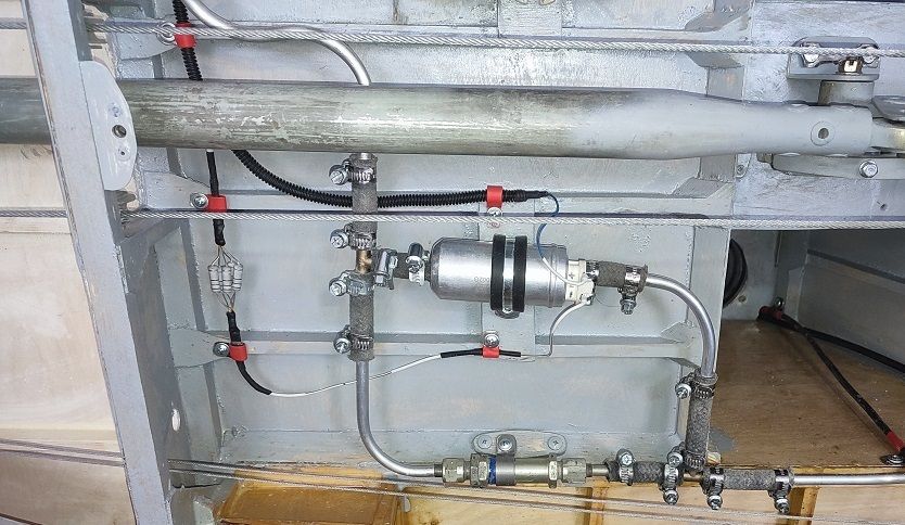

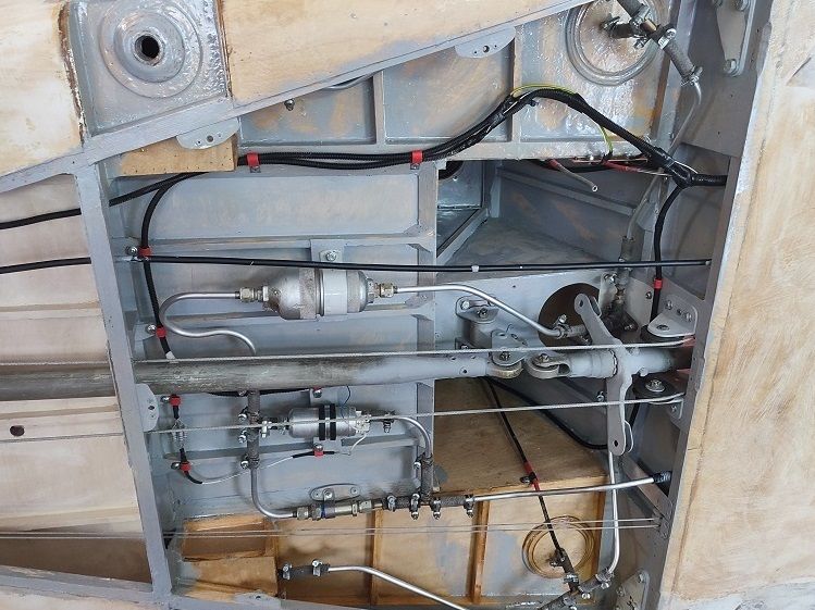

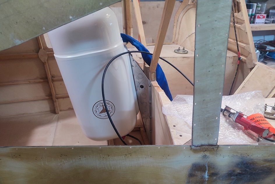

Питание электробензонасоса через пять резисторов по 100 Ом = 20 Ом. При этом сопротивлении, при 12 вольтах выдает(примерно) 0,25бар, при 14,5В 0,3бар.
Ну и обвязка баков и проводка под брюхом...
При аварийной посадке на брюхо не опасно?Есть защита?Конструктивные недочёты иногда приводят к печальным последствиям. К примеру Супер джет -100. Удар молнии,автопилот не работал пилоты сделали козла ,стойки шасси пробили баки,42 человека сгорело заживо.
Ну, если произойдет разрушение рессоры основного шасси... По идее, впереди днище прочное... Но, конечно, посадка в буераки, со сносом стоек и разрушением конструкции, да, наверняка будет опасна...
АЗС-5.
По задумке, эл.бензонасос будет работать через датчик давления, (сделанный из жигулевского бензонасоса). Выше я там писал...
На двигателе есть еще механический. Падает давление меньше 0.2бара, на приборке загорается лампочка и включается эл.б\н.
Давление растет, лампочка гаснет, насос выключается.
С такими стойками скорее всего всё будет нормально, если с о шпилек не снесёт и то они как правило ложатся под брюхо, будет зазор. А вот сопротивления стоит вывести на отдельную плату это точно и гидроизолировать , внизу со временем столько г..на собирается по-любому, влага опять же.
Кстати бензо насос советую кроме автоматического выключения сделать принудительным, как правило в полете хватает мембранного и резервный только на взлете и запуске.
А так всё по феншую вроде, работа не малая. 👍

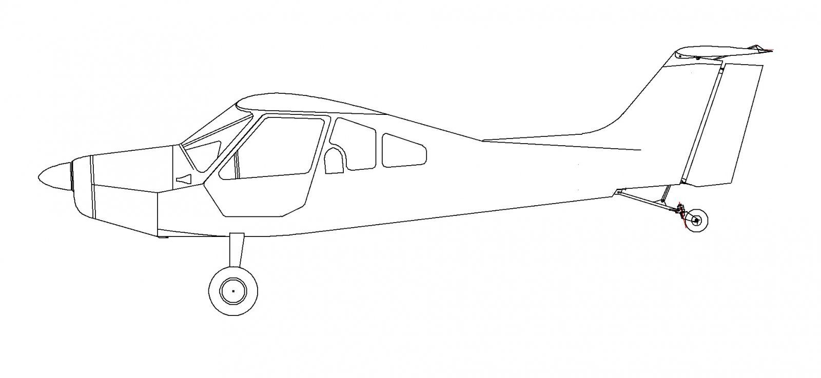

Отличный самолет выходит, прям газель2 для России из отечественных материалов и по нашим технологиям.
Ну и проходимый высокоплан короткого взлета и посадки.

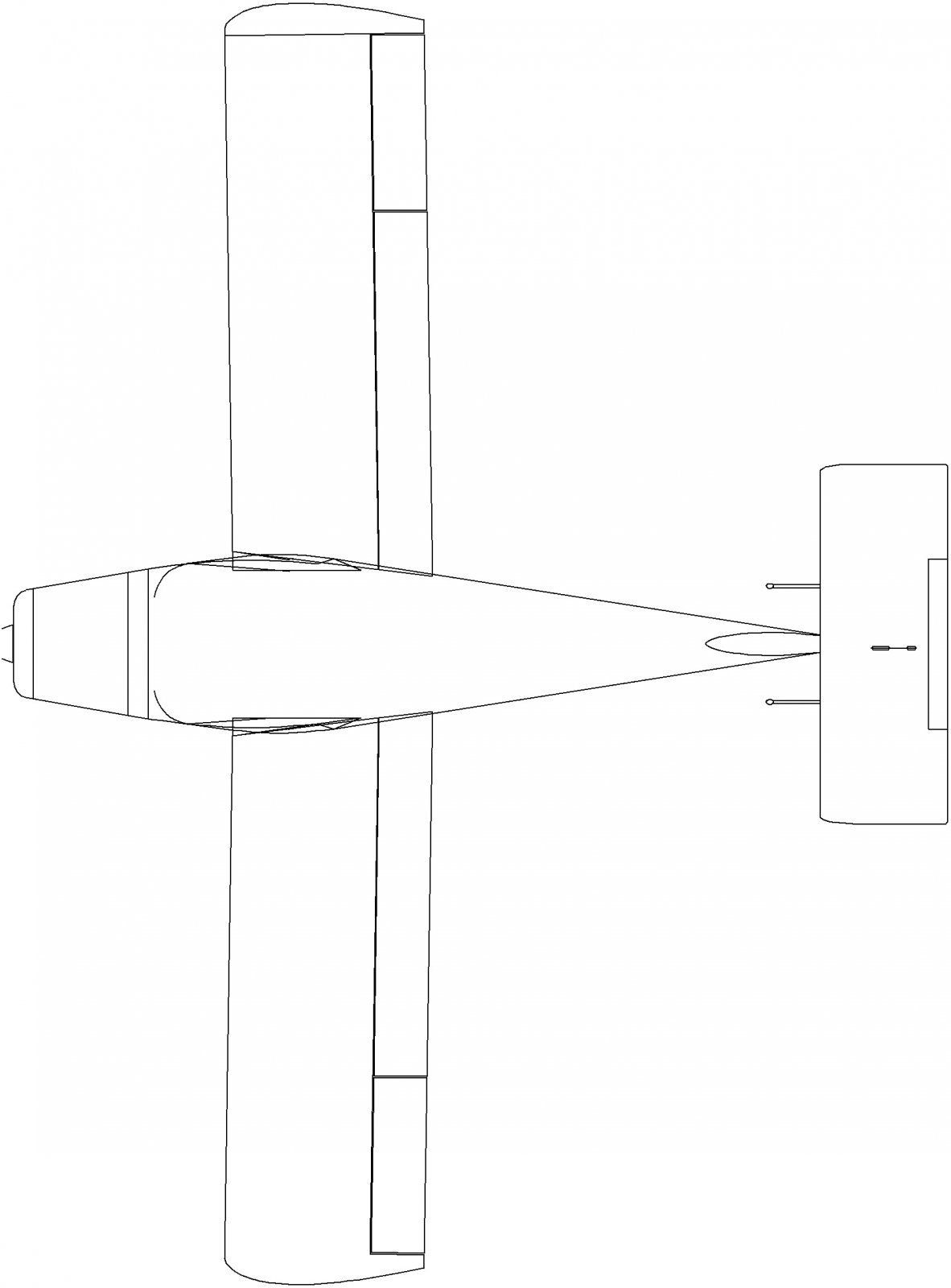

Спасибо. Правда, про КВП не уверен, крыло маловато 10м2 всего, и моторчик слабоват...
Да, с КВП тут не прокатит, даже с полной сотней кобыл это бывает тяжко.
Сужение фюзеляжа под крылом снижает подъемную силу в корне, тогда, как на остальной части крыла дополнительной силе взяться неоткуда. С КВП действительно, проблем больше.
Но, желаю успешных полетов.

Вид сверху я выдернул из чертежа, что рисовал в Автокаде. Чтобы было что то понятно, я поудалял кучу лишних линий. Но вот у корня крыла осталось переплетение всяких. Там и нижняя грань фюза, и линия по нижнему срезу окон. Фюзеляж там граненый.
А линия стыка крыла с верхней частью кабины параллельна оси симметрии фюзеляжа. Сужение начинается там в зоне закрылка. Правда, начинается неаэродинамично, углом...
