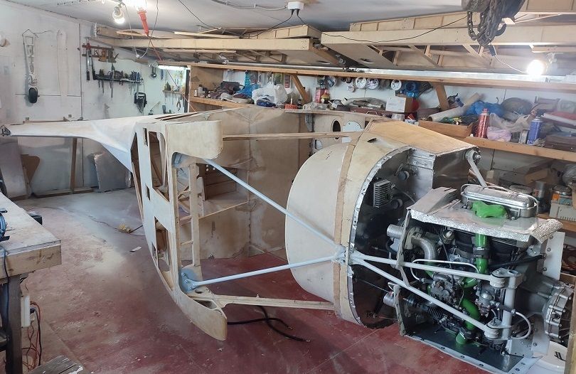

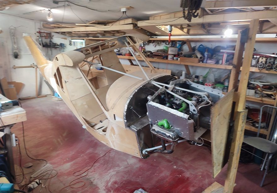

Начал разбирать все. Буду мазать, красить. Все эти работы на зиму получаются. Получится что зимой, не знаю. Надо вытяжку помощнее будет соображать. Или в шланговом противогазе... Опять не взорваться бы... Посмотрим...

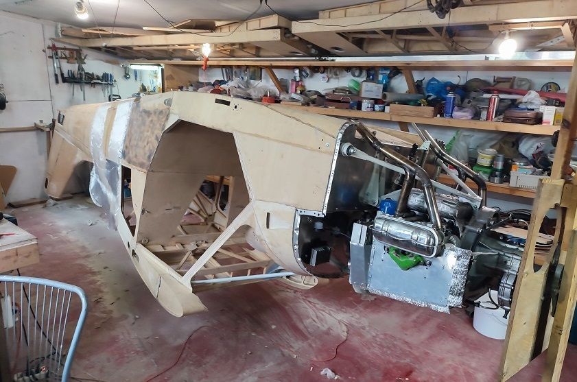

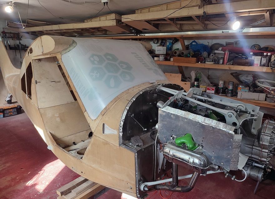

Эти выходные занимался работами по дому. Но, все же вырезал лобовое стекло и вставил. Поставил на винты М3 временно.
Потом сниму, отверстия рассверлю поширше. И уже после покраски фюзеляжа думаю стекла поставить на заклепках.
На заклёпках если будете ставить то каждую макайте в герметик для стёкол и предварительно по местам клёпки пройдитесь слегонца газовой горелкой. Сверлите сперва тонким сверлом , а потом паяльничком заточенным жалом доведите в размер, сильно помогает.
Слышал про отверстия паяльником. Но не представляю, как... Так представляется, что после оплавления отверстий, будет образовываться буртик. И заклепка, зажимая стекло между наружной и внутренней пластинами, будет раздавливать этот буртик... Или его сошлифовывать после оплавления. Тогда какой смысл вообще оплавлять?
Я на дельте ставил стекло из поликарбоната просто на винты и оно два года у меня летало, потом продал...
Дело в том что температура паяльника подбирается реостатом и скажем под заклёпку 3,2 мм отверстие сверлится 3 мм, а паяльником только проходится по отверстию не допуская наплывов и искажения. Попробуйте на образце сперва, сразу наверняка не получится, нужно подобрать заточку жала/лучше на станке те же 3 мм/к примеру/. Этим достигается оплавление микротрещин на пару соток..буртик при этом отсутствует.
  • Мне нравится!
Reactions: PNL
Понятно. Отверстия, только, я думаю делать с зазором, чтобы заклепка не распирала стенки отверстия. Ну и на герметик какой-нибудь.
А ещё обычно в стекле сверлят отверстия больше чем посадочный размер заклёпки и стекло сажают дополнительно либо на герметик, либо на ленту. Подразумевая, без всяких оплавлений и прочих манипуляций
  • Мне нравится!
Reactions: PNL

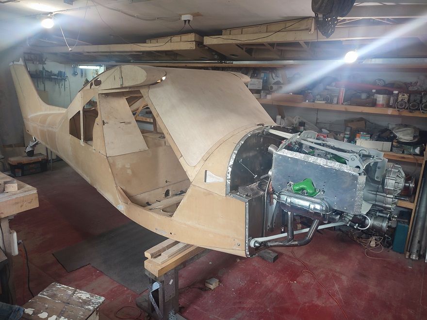

Закончил с остеклением. Осталось какие то замки на форточки придумать, что то типа как на старых "Жигулях"...

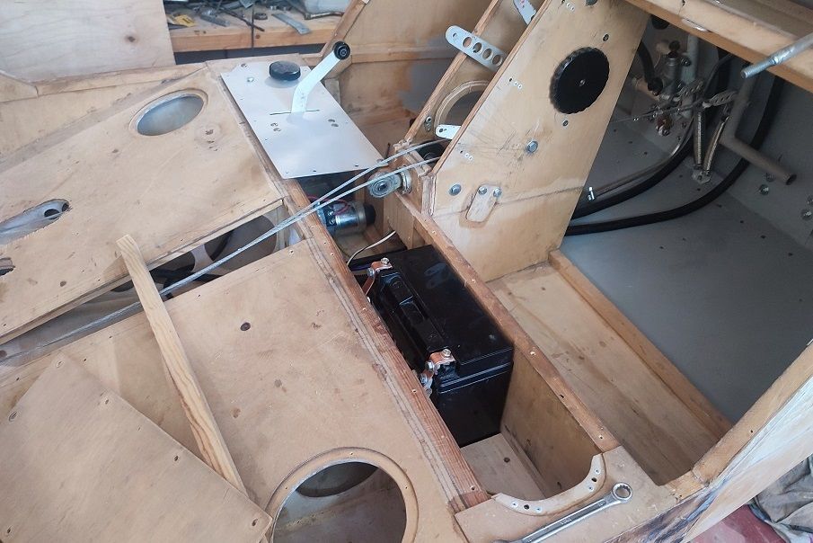

Лючки сделал на потолке для доступа к задним узлам крыла и управлению элеронами.
Все разобрал, сделал приспособу для подвески и вращения фюзеляжа, буду мазать, красить итд...

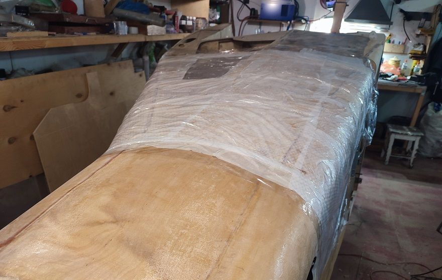

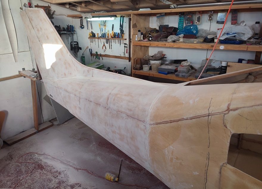

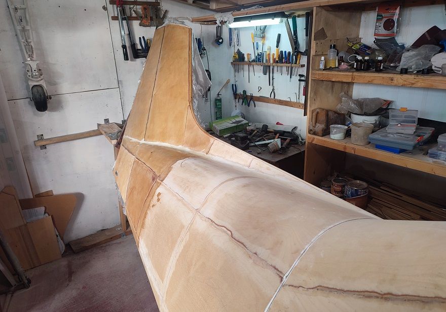

Вот, уговорили меня, решил (по совету грамотных людей оклеить все же фюз. стеклотканью.
На фото +200 граммов.

Да, стекло сверлить тупым сверлом чуть большего диаметра, сразу кромки оплавляет трением.

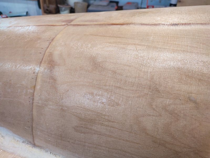

Вернее, там где стенка бака, виден участок с закопченой тканью. Там я решил укрепить стенку, и наклеил кусок стеклоткани потолще. Эта ткань случайная, валялась у меня в хозяйстве... Вот её отжег...
Не отжигал, зачем...
Просто есть стеклоткань для формовки изделий/ без парафина/ , вся остальная как правило парафинированная, что уменьшает агдезию.Для этого лучше к Жуковскому Аэропрактовцу Леше Вахрушеву, он спец. Я если не знаю марку ткани по-любому отжигаю на газу.
Обклеивал тканью на прямом (силан) замасливателе. По крайней мере, так утверждал продавец. А вот та, случайная ткань, Х. З., поэтому отжигал.
