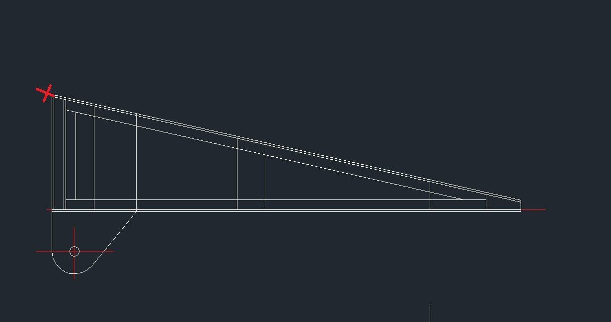

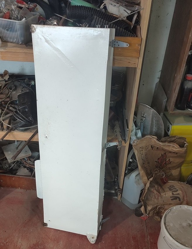

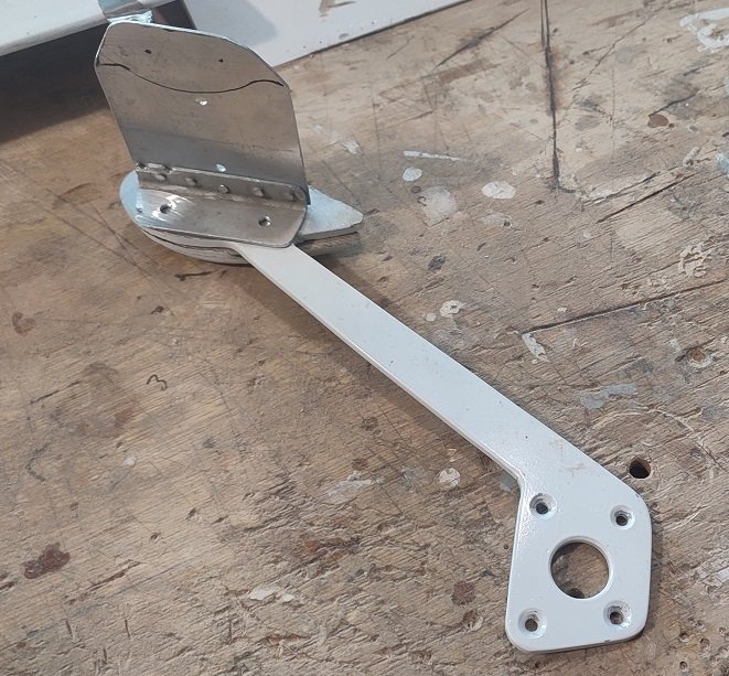

Снял еще элероны. Есть желание попробовать поставить на балансиры компенсаторы такого типа. Хочется уменьшить нагрузку на элеронах. Большая хорда у них. До 130км.ч особых проблем нет. А вот на крейсерских режимах усилия на элеронах сильно выше чем по другим каналам. Скольжение можно создать небольшими усилиями и ходами педалей, а вот компенсировать реакцию по крену нужны большие усилия. Я уже вроде и начал приспосабливаться к работе педалями, Но, все равно элероны некомфортно выбиваются по усилиям от тангажа и курса... Какие меня тут могут ждать сюрпризы, кто в курсе?
