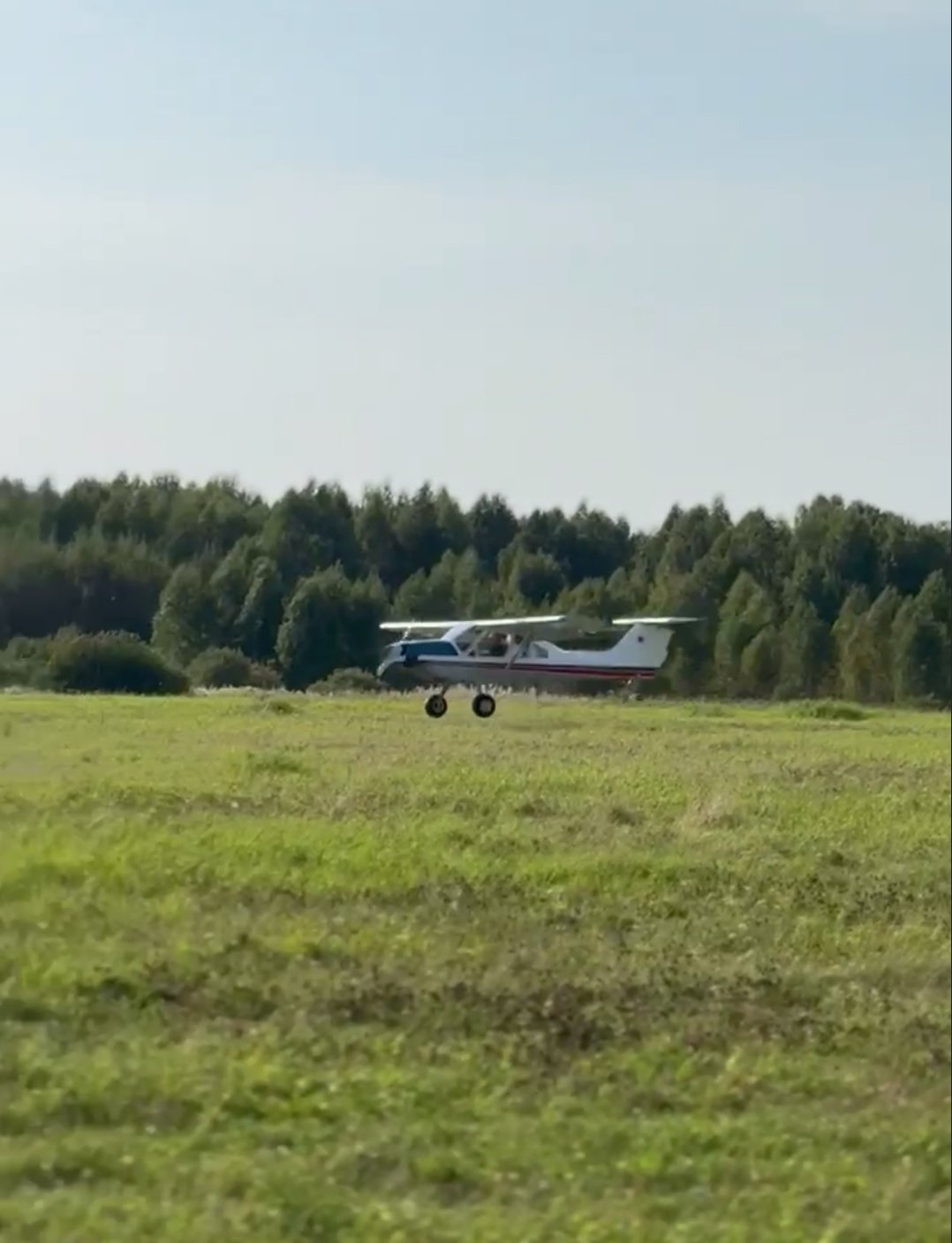

Вчера кто то снял, скинули мне кадры: PNL

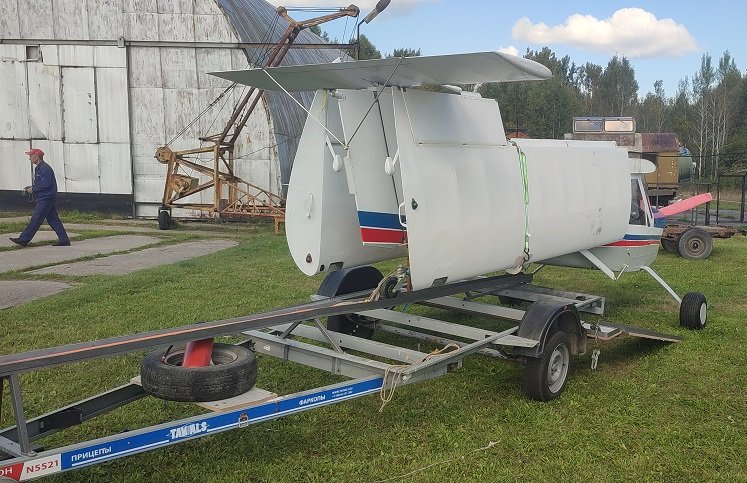

Вопрос. Как живёт соединение на фюзеляже с хвостовой балкой?. Очень интересует это соединение. У меня на повестке дня этот вопрос стоит остро. Можно б было б по подробнее рассказать как сделано это соединение?
Спасибо.

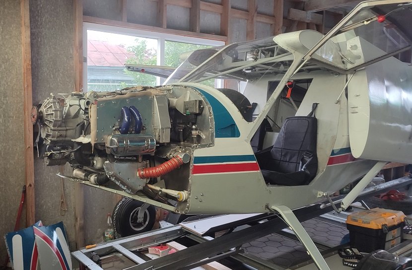

Соединяются пер.часть и хв. балка по типу такового соединения самолета Falco. (Там подсмотрено.) Двенадцать болтов М6 по периметру шпангоутов, по два, с обоих сторон каждого из стригнеров фюзеляжа. Для распределения нагрузки, к стрингерам еще приклеены кницы. Шпангоуты из 10мм фанеры. Стрингеры(или лонжероны) фюзеляжа сосна 18х18 и 10х18(хвост). Обшивка 1,5мм. Фанера снаружи обклеена тонкой стеклотканью. Стык внахлест не обклеивался, но потом, при отделке, я замазал его шпаклевкой (эпоксидка с микросферой). Сейчас шпаклевка потихоньку трещит, но я этого ожидал. Недавно проверил затяжку болтов, чуть подтянул без фанатизма.

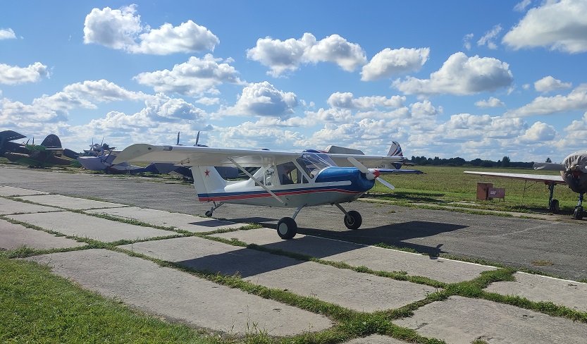

У меня, конечно масштабы поменьше.
Ни разу не лавочкин:
И это не АШ-82...к сожалению:
Ну, пожара, слава богу не случилось, хотя гарью хорошо пахнуло в кабине в какой то момент.
В общем, получилось точно по книге Галлая, где он рассуждал о везении. Сегодня мне повезло.

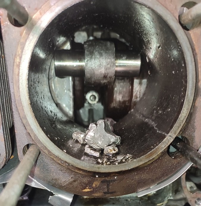

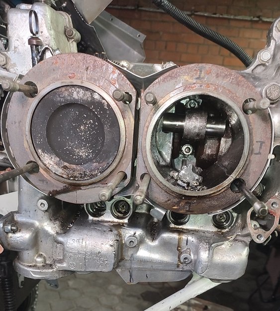

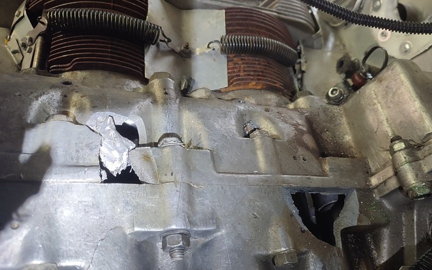

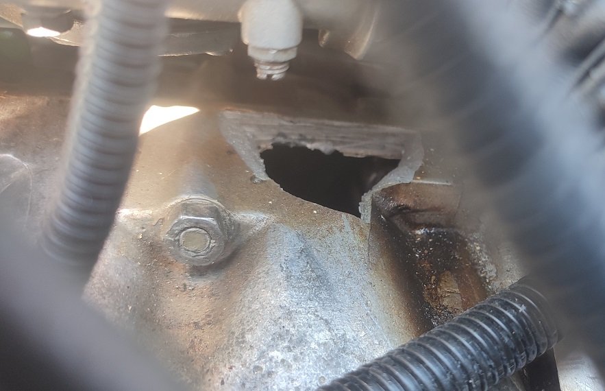

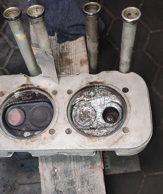

После взлета, отходя от аэродрома, я набрал где то около 400 метров, прибрал режим, развернулся в сторону аэродрома. ТГЦ были около 130-150, масло как обычно. Решил еще прибрать газ, и, после этого, почувствовал легкую тряску. Прибавил газу, тряска вроде прекратилась. Сегодня был в наушниках, к которым не привык, поэтому звук двигателя слышал плохо. Снова сбросил газ, и вот тогда затрясло конкретно. Убрал газ и винт встал. Когда пахнуло гарью, было на самом деле стремно. Но кабина быстро проветрилась. Аэродром был недалеко, высота была большая. Проблемы дотянуть не было, наоборот, был избыток высоты. Я пошел по периметру аэродрома. Выпустил закрылки на 25* и сел, когда кончилась высота.

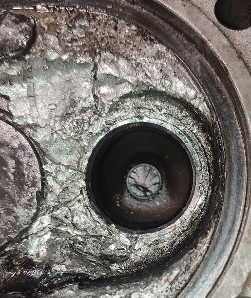

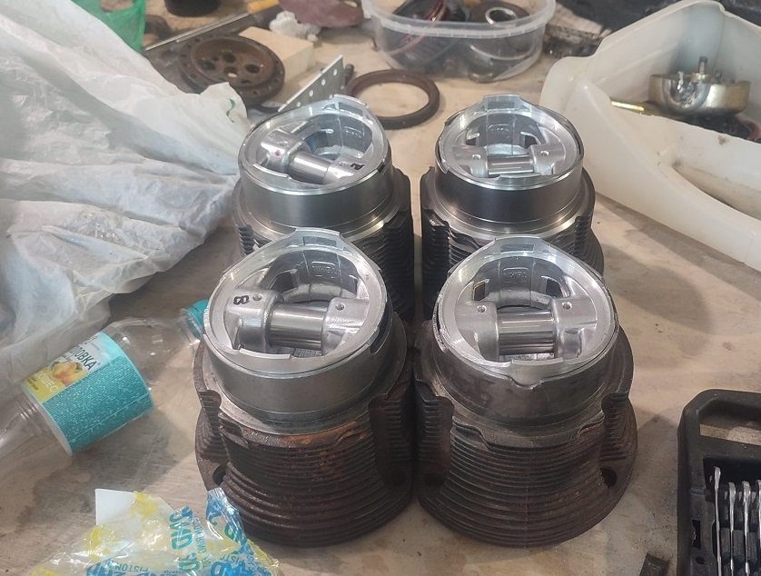

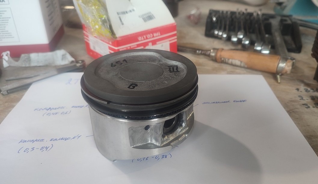

Купил другой блок, три новые гильзы, бэушную головку, новый распредвал. С этим мотором стало, по запчастям совсем туго. Почти все в производстве осталось только у VAGа, а с VAGом у нас теперь дружба врозь. Надеялся использовать свои вкладыши, но постели моего блока оказались расточены на миллиметр, а новый- стандарт. Экзист не дает гарантии что все заказанное придет, два коренных вкладыша должны прийти только в декабре. А то и перезаказывать придется.
Изучал сидел каталоги по фольксам, голова кругом. Оказывается, коленвал с ходом поршня 71мм имеет шатунные шейки 50мм. А с ходом 66мм - 55мм. У двухлитрового шатуны обозначаются 039... , а у 1,8л. - 021... . ИТД ИТП...

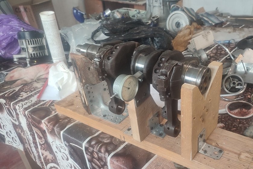

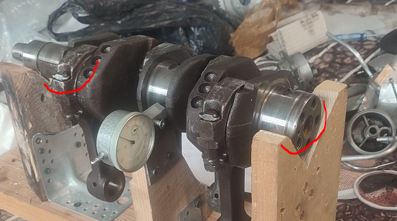

Шатун немного погнуло. Посмотрел на ютюбе как правят шатуны, вроде тоже удалось поправить. Может сотки какие и остались... Вал, вроде не пострадал.
Вот, пытаюсь померить изгиб коленвала.
Я бы под шейки КВ положил бы по полвкладыша (хоть б/у, хоть нулевой). Повторяемость замеров будет выше.
Да тут, главное, уловить тенденцию...

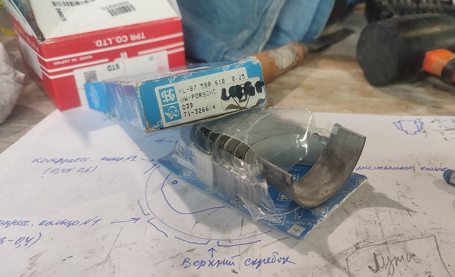

А коренные крайние вкладыши я прибрал. Если не удастся достать новые, то надеюсь обтокарить их снаружи, снять этот миллиметр.
Вот, пока писал предыдущий пост, пришла эсэмэска из СДЭКа. Пришли шатунные вкладыши:
