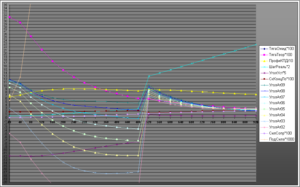

а всё же, кто-нибудь из присутствующих критиков в состоянии сосчитать, какую максимальную скорость с 270 сильным приводом можно достичь и в какой конфигурации?

Вот расчетные данные для элемента в конце лопасти на взлете:
Уг.атаки (al) 11,77694167
Cy (Cy) 1,299006443
Качество (K) 29,52917383
Окр.скор, м/с ( u ) 177,6489975
Пол.скорос (W) 179,6772699
Уг.потока (bet) 8,617402959
Эл.площ, м2 (dS) 0,001483812
Эл.силы, Н (dF) 37,33598175
Эл.тяги, Н (dP) 183,5196759
Эл.мощ, Вт (dN) 6076,314822
Уг.профиля (gam) 20,39434463
А это те же величины на скорости 880км/час:
Уг.атаки (al) 2,257354621
Cy (Cy) 0,653010529
Качество (K) 49,25587171
Окр.скор, м/с ( u ) 41,31372035
Пол.скорос (W) 248,398781
Уг.потока (bet) 80,4284393
Эл.силы, Н (dF) 15,7834439
Эл.тяги, Н (dP) 11,54298322
Эл.мощ, Вт (dN) 3225,29922
Уг.профиля (gam) 82,68579392
Главное - это то, что полная скорость лопасти (Пол.скорос) в обоих случаях вполне достаточна для загрузки двигателя создаваемыми ей силами. Значения Су и Качество берутся из характкристик применяемого профиля. Качество=Су/Сх. Угол потока вычисляется как угол наклона винтовой траектории рассматриваемого участка лопасти относительно потока воздуха в плоскости винта к плоскости вращения. Как видно, на высокой скорости он равен 80,4284393 градуса. А угол профиля - это угол установки профиля к плоскости вращения. Разница между ними как раз и является углом атаки 82,68579392-80,4284393=2,257354621. Элемент силы - это полная аэродинамическая сила, действующая на участок лопасти. И определяется геометрическим сложением сил Х и У вычисленных как половины произведения соответствующих коэффициентов на плотность воздуха, площадь рассматриваемого участка лопасти и квадрат полной скорости. На высокой скорости она равна 15,7834439Н. Этот вектор геометрически раскладывается на элемент тяги, действующий в направлении потока 11,54298322Н и элемент силы, создающей тормозящий двигатель момент, равный Эл.мощ/Окр.скор=3225,29922/41,31372035=78,0684768Н. Как видно, 78Н больше 11Н, что и следовало ожидать при расположении лопасти под таким углом. Если ось обоих винтов расположить с углом атаки 2,3 градуса и правильно выбрать направление вращения винтов, то лопасти винта, ближние к фюзеляжу будут стоять по потоку, не создавая больших сил, а крайние от фюзеляжа лопасти будут создавать кроме тяги подъемную силу, равную тяге винтов, умноженной на отношение Эл.момента/Эл.тяги=59кГ*78,0684768/11,54298322=400кГ, что чуть меньше массы самолета 500кГ. Естественно, чтобы не было срыва потока на лопастях при эволюциях, так сильно загружать винт созданием подъемной силы не следует. Лучше рапределить подъемную силу между крылом и винтом для создания распределения подъемной силы по размаху виртуального суммарног крыла, близкого к эллиптическому.

С обтеканием элемента лопасти,коростями и углами потока у вас все в порядке!Это понятно.Но если переходить от лопасти движущейся в потоке, к винту создающему тягу,то получается беда.Какой КПД будет у винта,когда элемент лопасти создает в 7 раз меньше тяги,чем собственного сопротивления?И это в концевых  сечениях,а корневые тяги вовсе не создают,только сопротивление! Оторвитесь от формул,нарисуйте картинку с векторами о которой я вам писал!Вы получите качественную картину.У винта работающего в нормальном режиме она совсем другая!
Вы думаете,конструкторы винтовых самолетов в 40-х были столь недалекими,что не додумались бы до коробок передач и медленновращающихся винтов чтобы избежать волнового кризиса на лопастях?  ;D
Именно в 40-х годах Юнкерс на одном из своих бомбардировщиков с дизельным двигателем применял коробку передач. Но он это делал с теми же винтами, которые работали и без коробки. Поэтому не получил положительного эффекта в полной мере, а коробка все-таки что-то весит и он забросил эту идею. В то время не было компьютеров и расчет винтов был ужасно трудоемкой работой, поэтому Юнкерс не нащупал оптимального решения, но его догадка была правильной.
Вы неправильно интерпретировали цифры. Составляющая полной аэродинамической силы, действующей на элемент лопасти, тормозящая двигатель, действует на гораздо меньшей скорости, чем составляющая, создающая тягу. Поэтому потери мощности небольшие. КПД=72%, хотя мог бы быть и больше 90% при оптимизации винта на этой скорости. Но эти потери мощности (около 20%) возвращаются процентов на 70 крылом, имеющим очень низкие индуктивные потери или даже на некоторых режимах индуктивные приобретения.
Нет,  на высокой скорости корневые сечения работают даже немного лучше концевых за счет уменьшения скорости на которой действует сила, создающая момент. Это на взлете они тормозят и сильно, работая на отрицательных углах атаки. Но за все надо платить. 🙁

Я так подозреваю,что вы считаете винт,разделив его на расчетные участки,и просто складываете получившиеся составляющие аэродинамической силы.Это упрощенный подход из желтой книжки
Чумака-Кривокрысенко.
То,что угол потока в сечениях вы вычисляете неправильно(с точки зрения Юрьева) я уже указал.То,что корневые сечения даже при вашем расчете будут создавать тягу,а не сопротивление-не верю!Сдается мне,что серьезные проектировщики винтов,делают это по-другому, оттого и приходят к другим выводам и конструкциям много лет и везде. 😉
Совершенно верно. Это упрощенный подход. Но он позволяет двольно точно определить потери на вязкостное трение и закручивание потока. А у меня он дополнен постоянной автоматической коррекцией по закону сохранения энергии. Явления сжимаемости воздуха заложены в характеристики профилей. Так что источников принципиальных ошибок нет.
Так могут и не создавать, это смотря на какую скорость оптимизировать винт. По графикам углов атаки сечений в зависимости от скорости у меня это хорошо видно.
