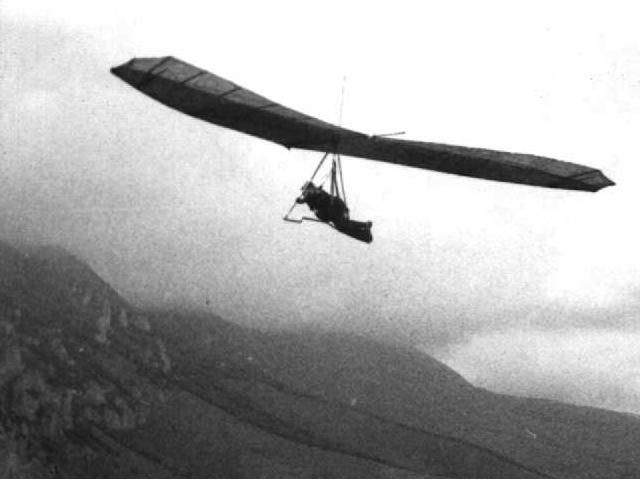

Стеб стебом, а вот этот аппарат был изготовлен мной с первой попытки и в единственном экземпляре более 20 лет назад из некондиционных материалов, но имел аэродинамическое качество почти как у современных, а к его устойчивости и управляемости до сих пор даже не приблизились:
Это взлет в горах с косого склона при косящем ветре 12м/с. Фото сделано с точки, в которой находилась консоль на старте. Никаких беспокойств по поводу управления не испытывал никогда. Тогда как удачный старт в этом месте при таком ветре на обычном дельтаплане маловероятен.
Да-а-уж!Наш пострел везде поспел!Не,ну это точно второй Гламурнофф! (или Бегак) Такая же безмерная самоуверенность и легость мысли необычайная.Он уже совершил в своё время революцию в дельтапланеризме.
Дельтаплан я свой делал еще при социализме, в условиях жесточайшего дефицита материалов и практического отсутствия материальных средств. И все равно получилось лучше чем у других.
Надо поспрошать у старых дельтанутиков,про самый лучший дельтаплан времен СССР! 🙂

Стеб стебом, а вот этот аппарат был изготовлен мной более 20 лет назад из некондиционных материалов, но имел аэродинамическое качество почти как у современных, а к его устойчивости и управляемости до сих пор даже не приблизились:
Нет,я не хочу отрицать,что автор спец в дельтапланах,и то что он сделал-серьезное усовершенствование,не оцененное по достоинству.Но на дельтапланерном форуме он признался,что на современных дельтапланах он не летал!
Как же тогда сравнивать?Да и К дельтапланов изменилось за последние 20 лет незначительно.Жестокрылы не в счет!
А что, все авиаконструктора лично испытывают свои творения и поделки конкурентов в воздухе? И у них нет других путей получения информации? Вы просто повелились вслед за мнением недопилотов-дельтапланеристов, имеющих смутное впечатление об авиации в целом и ограниченные познания в объеме внутритусовочных разговоров.
И я не спец в дельтапланах, парапланах и самолетах вертикального взлета и посадки. Я спец в совсем другой области - решение неразрешимых задач. Вот это у меня с детства. А в узкие специальности вникаю лишь постольку, поскольку это необходимо для решения основной задачи. От этого и трудности, тоже привычные с детства, в общении с специалистами. Мы разговариваем на разных языках.
