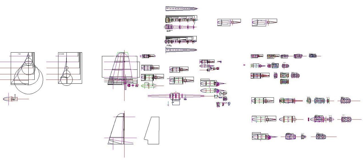

Деталировка да отнимает больше времени и внимания, но работа не титаническая!

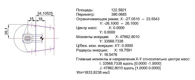

Для примера: деталировка на стабилизатор и основные прочностные расчёты в Автокаде.
Да, для специалиста, работа не титаническая, но заё....!
Указанная проработка ещё с килем ( не готовые чертежи! ) всего-то за месяц 🙁
