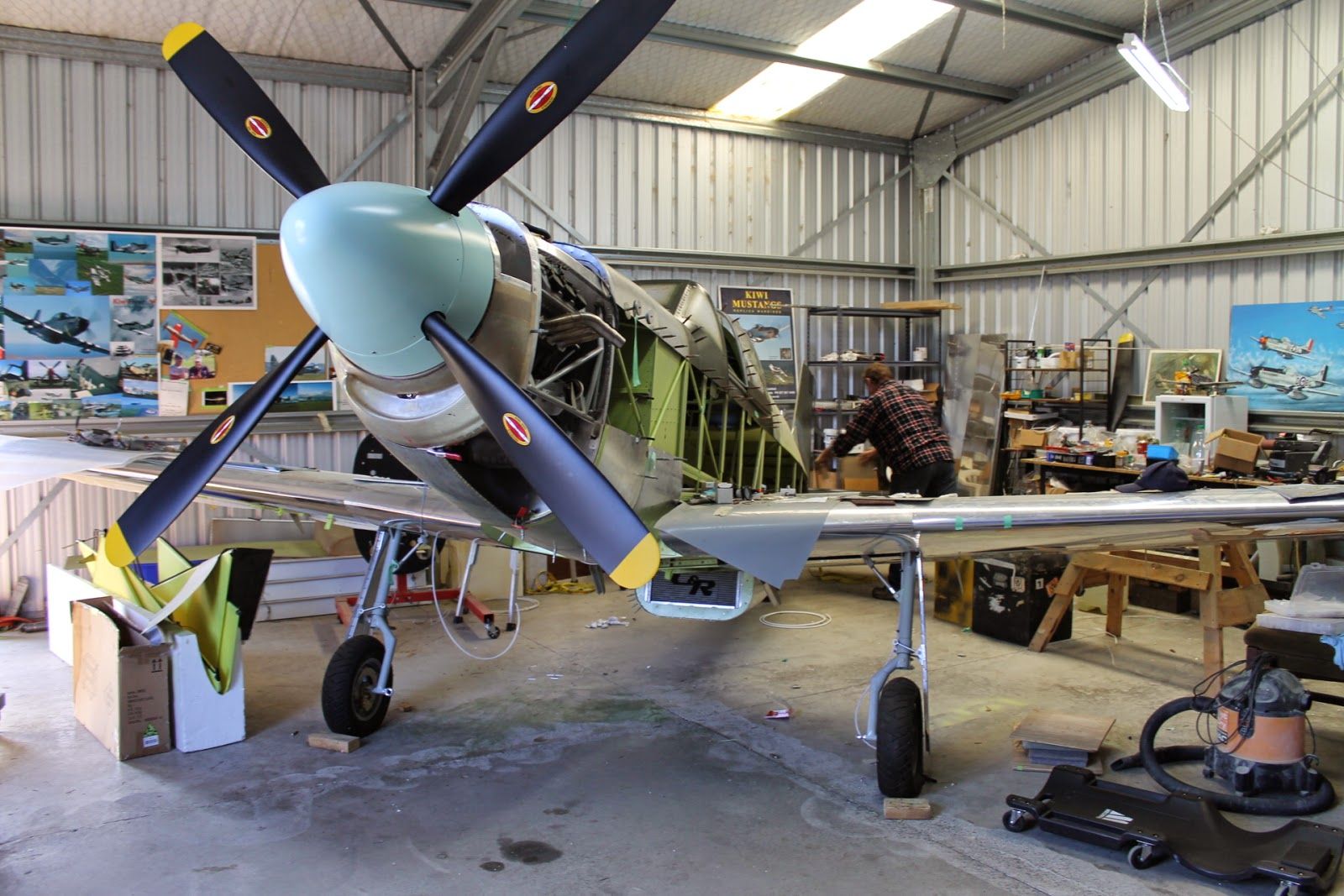

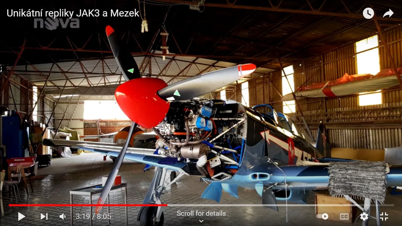

Обратите внимание на мой пост #633. На верхней линии капота есть разрыв - 300 мм, это чтобы "усадить" высокого пилота ( делаю под себя, 187 см.).
У чехов соответственно этот сдвиг тоже есть, но скорее всего, уже для обеспечения центровки ( учитывая что у них 75% оригинала, у меня длина 5300 ( расчётная 5000 )).
И представьте себе, сколько подобных нюансов вылезет при адаптации нескольких вариантов?

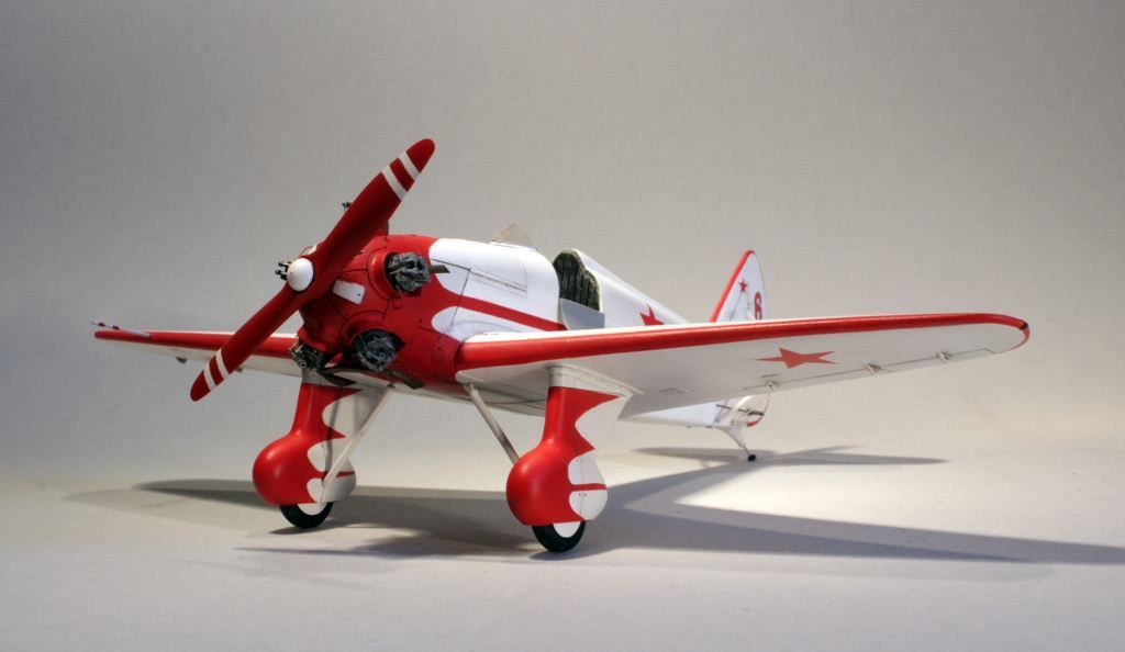

И Ут-2 и Ут-1 первоначально равнялись на И-16. Ут-2М совсем другой в этом отношении. А Ут-1 имели столько модификаций под разные двигатели, профиля, типы элеронов, закрылки, что достаточно соблюсти стилистику и пропорции. Перемещение кабины между лонжеронами для разных реплик будет допустимо. Конструкция Як-1 в значительной мере выросла из Ут-1 увеличением габаритов на 25%.
Не спорю, ут-1 моя мечта, я на него много лет собираю информацию, тут на форуме выложил в теме:
Рлэ и то и часть чертежей, Яковлевские самолеты и все что с ним связано это мне очень близко и историю их знаю хорошо...

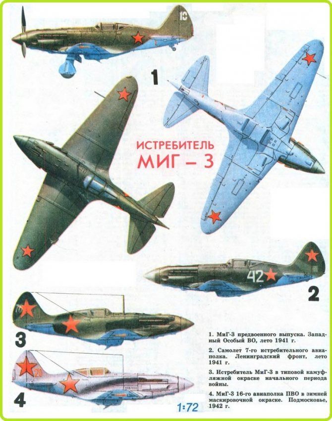

МиГ-3 он другой совсем. Рама идет до спинки кресла пилота, дальше монокок, на ЛаГГах то же самое

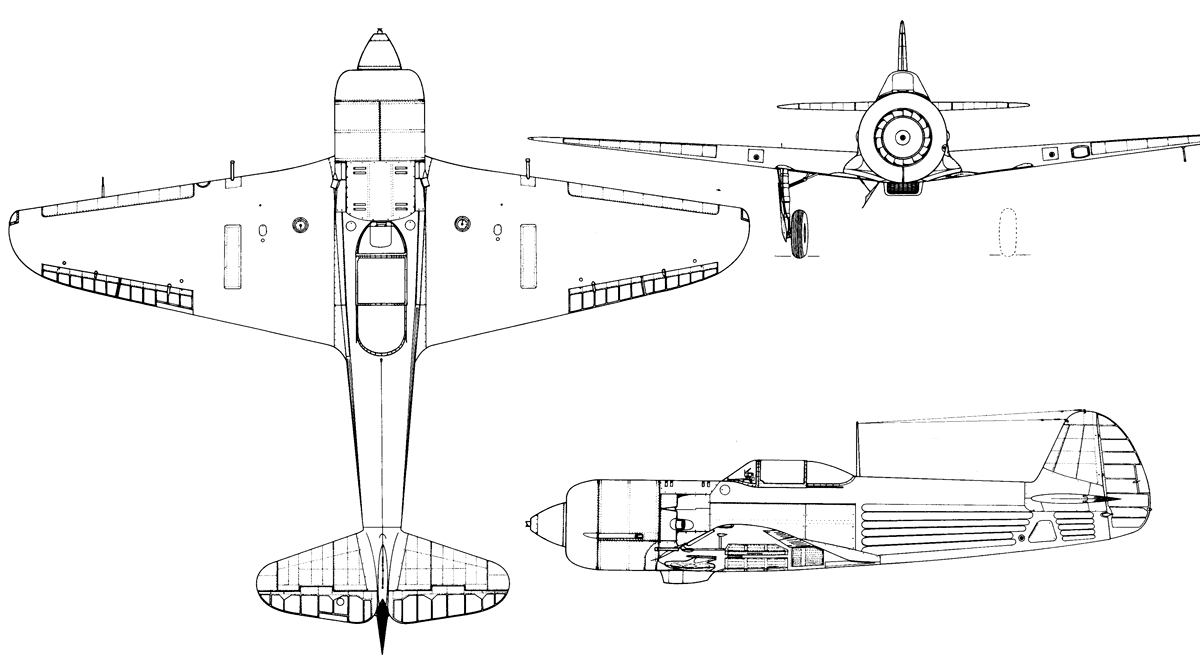

Я бы начал с того, что сопоставил проекции(вид сбоку и сверху/снизу) самолётов которые интересны и выбрал те которые больше схожи, а уже из них только ОДИН с которого бы и начал разработку. Остальные на "потом", когда первый уже будет разработан - останется только делать части(детали) которые будут изменены...

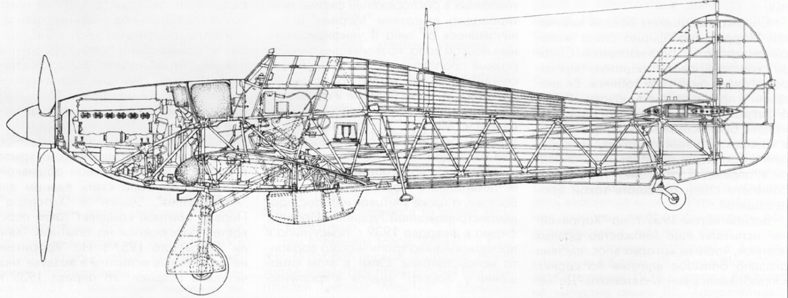

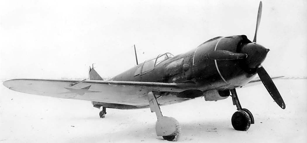

Из фермы Яков
можно получить только Харрикейн и Фиат-50
, но у Харрикейна прямое крыло. Однако прямое крыло есть у м.с. 202/5, Фиат-55 и Ки-61 и ФВ-190. Трапециевидное же крыло от Яка пойдет и на семейство Ла. Вот проекции Як-7-М-82, поди их на виде сверху от Ла-5 отличи.
