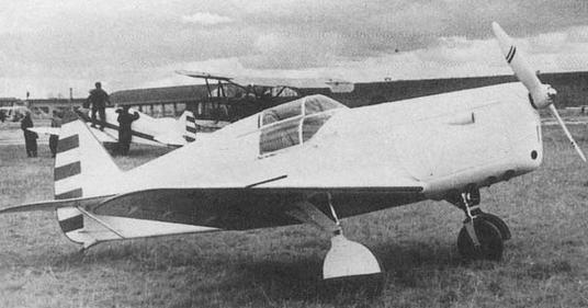

Это габариты и энерговооруженность Ут-1, при закрытом кокпите, убираемом шасси и соответственно, достаточно хлипкой конструкции. Чревато.🤔

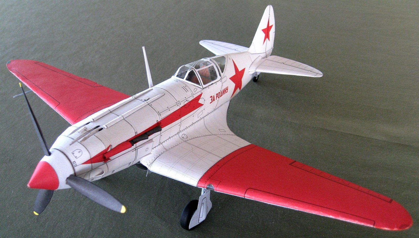

Под легкий мотор проще на мой взгляд выбрать Миг -3 у него длинный нос, простое остекление кабины.

Ут-1 имеет заднюю центровку и его тяжело перепроектировать не нарушив внешний вид, у яка пилот находится почти в центре масс, и это позволит правильно просчитать конструкцию, главное мне найти легкий и мощный мотор под него, 450 кг. для такой площади и мощности очень даже неплохо, плюс крыло- профиль будет под другие скорости, да и центровка другая, это совсем не ут-1 будет по пилотажным качествам, мне надо получить простой в пилотировании самолет, из этого исхожу...
И Ут-2 и Ут-1 первоначально равнялись на И-16. Ут-2М совсем другой в этом отношении. А Ут-1 имели столько модификаций под разные двигатели, профиля, типы элеронов, закрылки, что достаточно соблюсти стилистику и пропорции. Перемещение кабины между лонжеронами для разных реплик будет допустимо. Конструкция Як-1 в значительной мере выросла из Ут-1 увеличением габаритов на 25%.

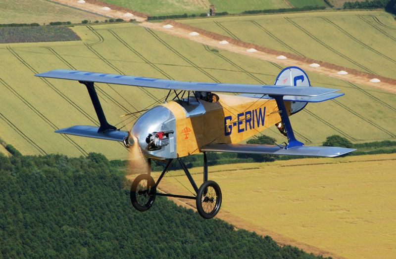

Вот вам отличные чертежи на биплан флитзер, тоже можно сказать что реплика, стройте, но знайте, что он красив на земле и в воздухе а на посадке смертельно опасен, думайте о заходе на посадку, рисуя в мечтах проекты)))
