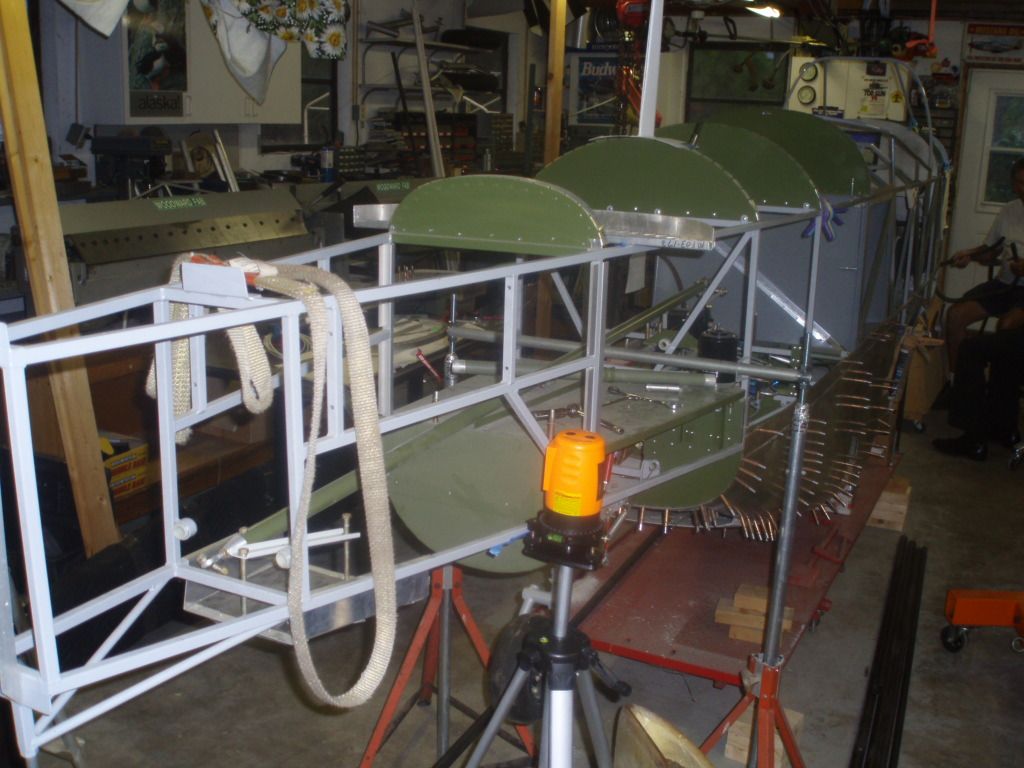

Как на Т-51 Мустанге:

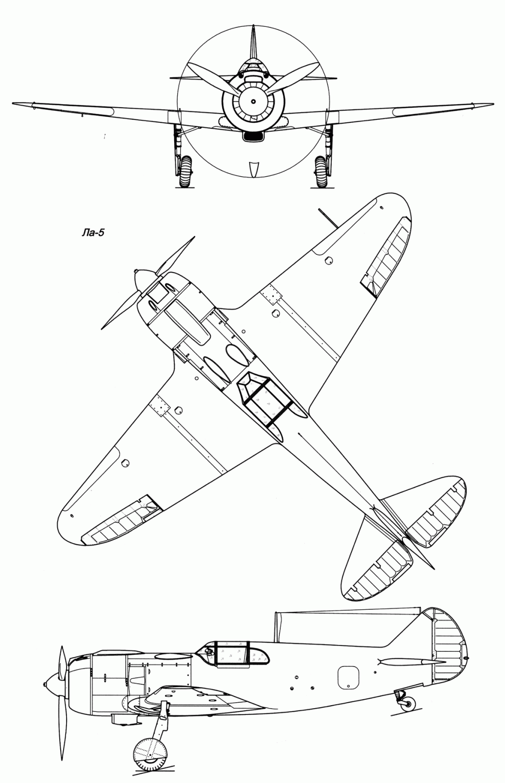

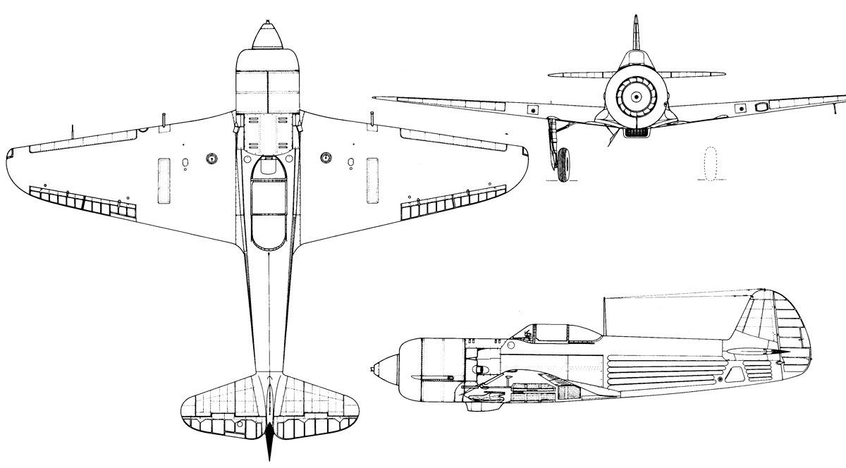

Ну вот, проекции(сверху) Ла-5 и Як-11(Як-3 думаю будет таким-же) почти ничем не отличаются(план крыла и ГО) и для реплик можно использовать их на обеих самолётах(крыло и ГО). А на виде сбоку на Ла-5 только добавить гаргрот и изменить переднюю часть киля(только изменить часть обшивки фюзеляжа). А так всё остальное одно(кроме капота двигателя и задней части фанаря).

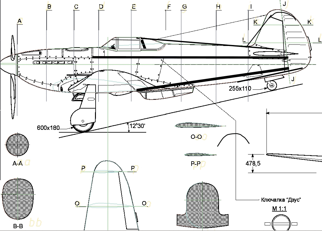

Сечение фюзеляжа разное. У Яка ферма почти образует обвод, и просто фальшшпангоутами дело не решить.
Пока заметно одно. У Ла нижняя часть фюза сзади более поднята чем у Яка. И киль короче. Субьективно. Наверно нужно наложить проекции один на другой, и всё станет понятно

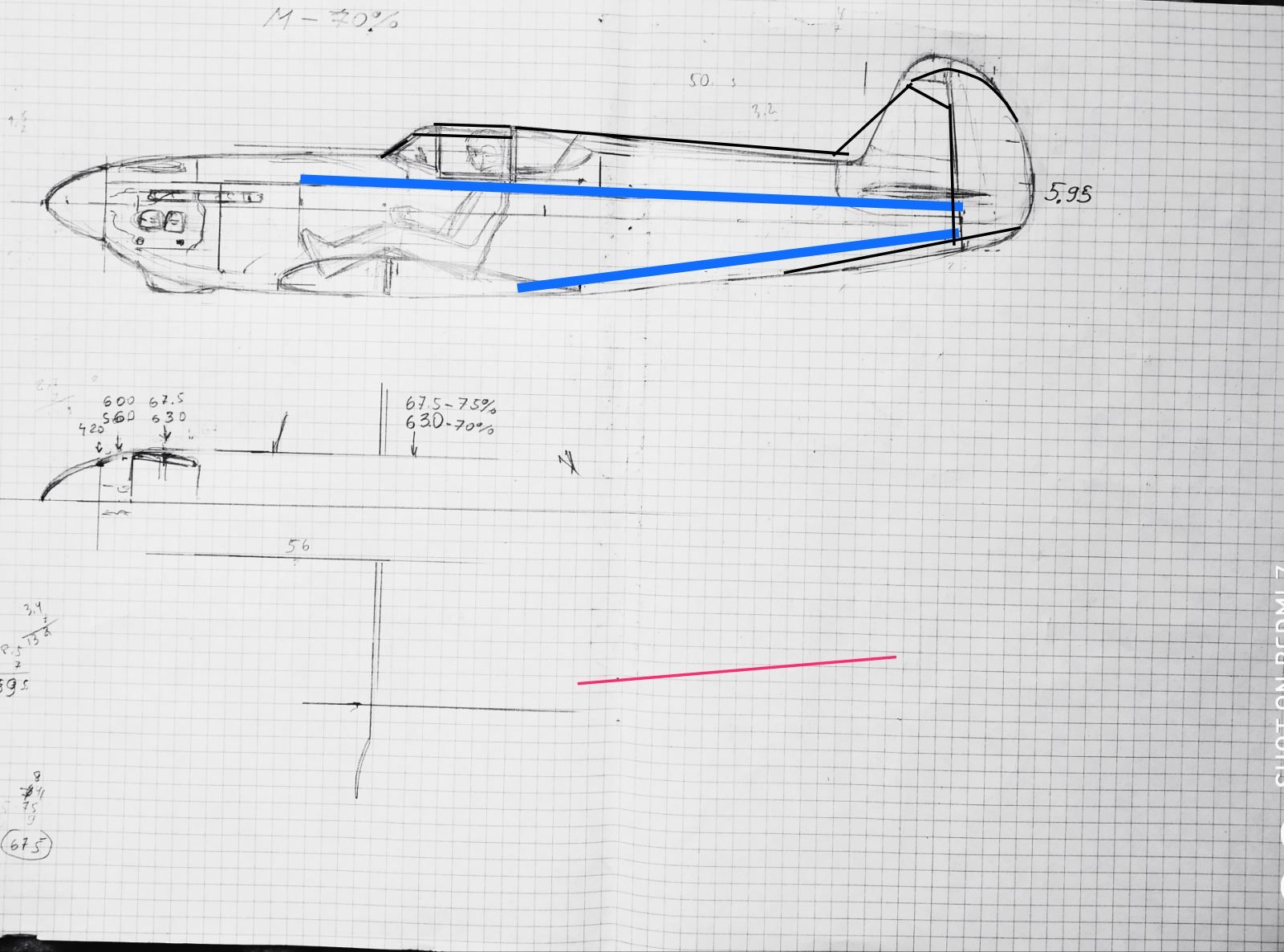

Вот попробовал на телефоне. Толстым, лонжероны фюза заведомо нижний лонж поднят. Тогда ферма фюза будет универсальная и засчёт корки можно более менее точно подогнать два типа. Но если более детально проработать ферму можно и для третьего аппарата(наверно и бф109)).

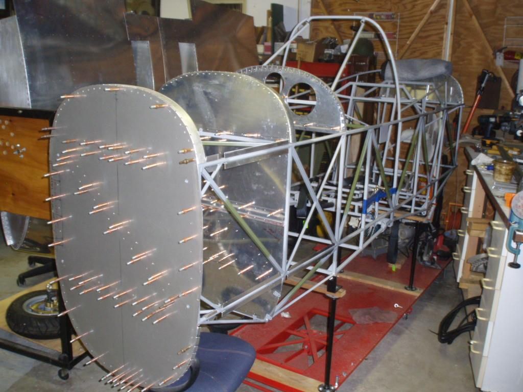

Посмотрите на ферму фюзеляжа Т-51 Мустанга - она не имеет никаких "гнутых" обводов под обшивку, всё это делают полушпангоуты, так-же можно сделать и у нас...
