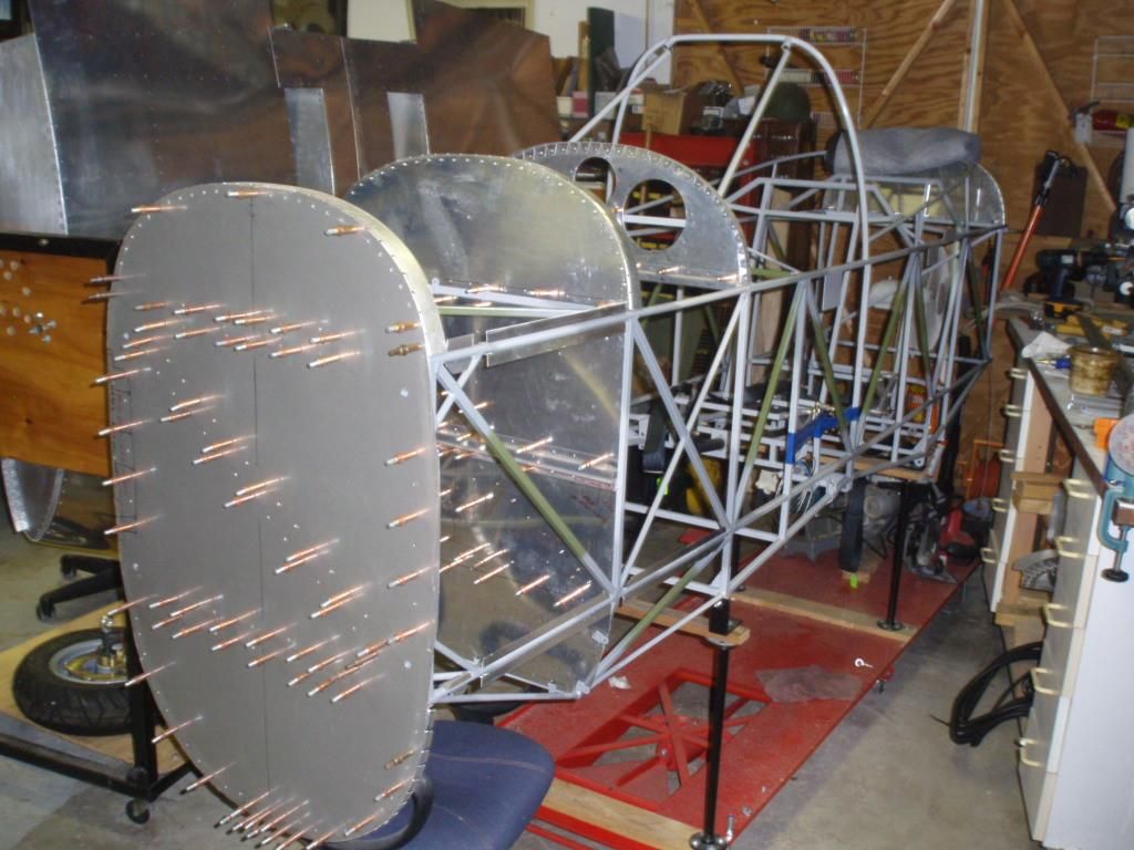

Посмотрите на ферму фюзеляжа Т-51 Мустанга - она не имеет никаких "гнутых" обводов под обшивку, всё это делают полушпангоуты, так-же можно сделать и у нас...
Посмотреть вложение 506953Посмотреть вложение 506954
Обратите внимание, я так и нарисовал. Лонжероны прямые. Нижние просто заведомо подняты для варианта Ла и Лагг. Мысль эта для универсальн ости фермы. Я спецом нарисовал на проекции Яка контур Ла. Для наглядности. А с коркой мы разобрались изначально, ещё вначале ветки. Это так мелкая деталь, но упростит и улучшит общие виды для разных вариантов.

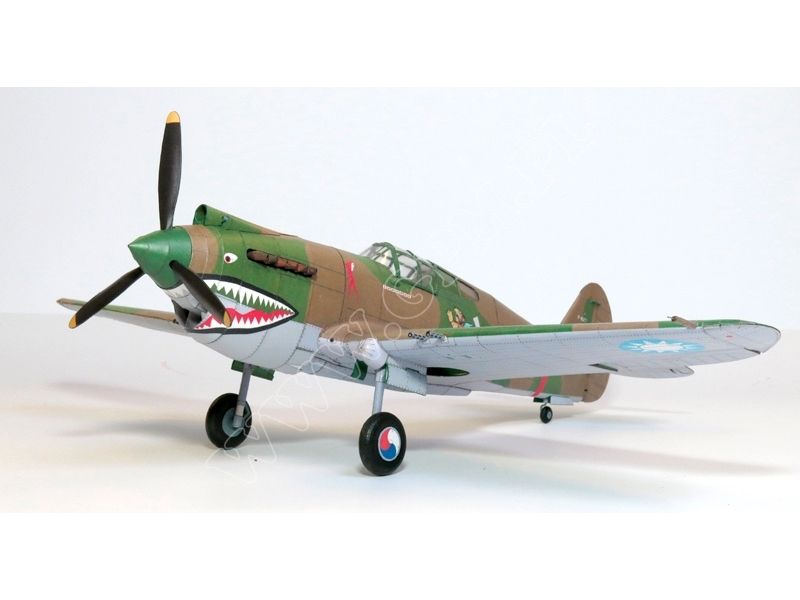

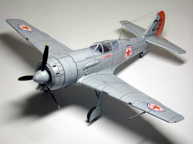

Вообще дикий, конечно, вариант, но: взять типовые нагрузки, рассчитать потребные толщины обшивки и шпангоутов и делать не рамный самолёт, а с классическим набором по выкройкам бумажных моделей. По весу это не сильно будет отличаться от фермы, если не выигрыш будет, а т.к. классический масштаб 1:33, то разница между выкройкой под бумагу толщиной 1 мм и под лист под натурную обшивку будет те самые 32 мм (с учетом уменьшения масштаба пусть будет 25 мм) как раз хватает высоты, чтобы подложить z-образные стрингеры. Готовая универсальная технология: делай раскрой, режь лазером, профиля гни на на станке. В крыле же только лонжероны, несколько нервюр, остальное тупо залить пеной.
При этом модель хоть и набрана из плоских листов, выглядит не хуже многих реплик.
Посмотрите Фанера больше не нужна.

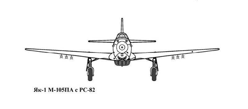

Я уже скидывал чертеж реплики як-1б, нет там никаких искажений, только небольшое смещение передней дужки фонаря и немного вниз остекление смещаемой части фонаря, остальные пропорции как на оригинале, профиль крыла при этом будет незаметен.
Чертежи любимых самолетов у вас всех есть и уменьшить или увеличить их вы можете как хотите, подогнав к вашим пропорциям, не испортив оригинальный вид.

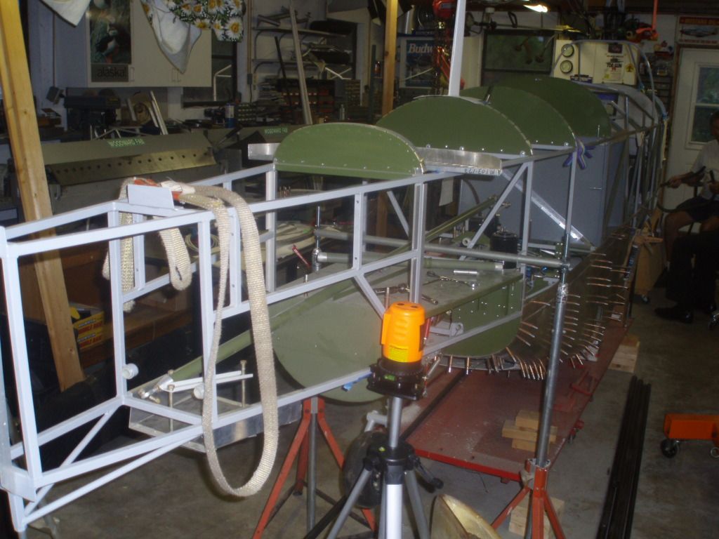

Да всё правильно Вы делаете... только ещё нужно продлить ферму(нижнюю часть) до точек крепления переднего и заднего лонжеронов центроплана(в их верхней точке), а затем дальше к моторной перегородке(место крепления моторамы двигателя). А фото фермы фюзеляжа Мустанга, я выложил как образец...
И ещё, я бы сделал основные лонжероны вертикального и горизонтального оперения частью фермы фюзеляжа(из более тонких труб), тогда при сборке самолёта не нужно будет иметь стапеля...
я об этом варианте писал.
сами клеили? из оригинала или распечатывали? вот в эту тему ,меня давно посещали мысли, использовать такие развертки для постройки настоящих самолетов. когда строил большие модели,оклеивал пенопласт с одной стороны стеклом. получаем лист с корочкой который при нагреве хорошо формуется. на трубу надеваем шпангоуты (пена оклеенная с двух сторон стеклом) и приклеиваем к ним обшивку,вышкуриваем и даем пару слоев стекла. получается довольно быстро, просто и прочно.
