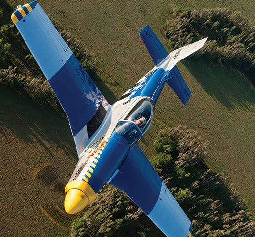

P-36/40 практически до 300 км/ч:
Мустанг Т-51, то же самое:
И вообще, в России нет смысла обращать внимание на их стандарты. Тут строить и тут летать.
Ога.

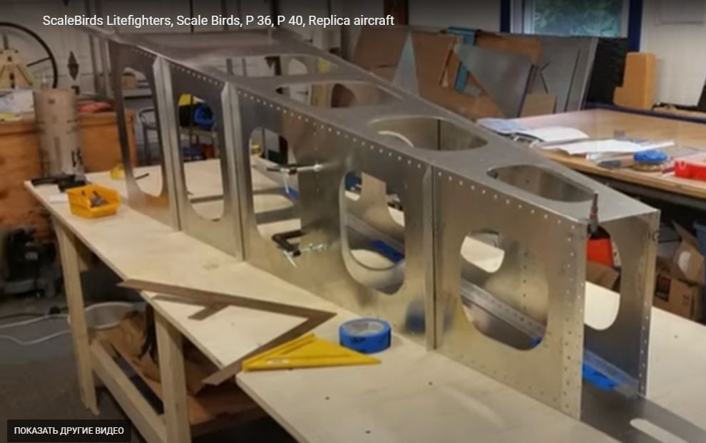

Я же написал "стараются" уложится в категорию LSA хотя-бы в "базовой" версии(менее мощный двигатель и не убираемое шасси). Тот-же Т-51 Мустанг имеет "базовую" версию которая подходит для категории LSA(СЛА) и Р-36/40 тоже.
Читайте здесь(левая колонка и последнее предложение в ней:
T-51D Mustang
Конечно в России можно не обращать внимание на эти стандарты, но нужно помнить, чем меньше нагрузка на крыло тем меньше будет скорость сваливания, а это напрямую влияет на скорость(уменьшение) посадки. А это уже важно(как здесь так и там) для безопасности полётов, а так-же к требуемой квалификации и опыту пилота 😉

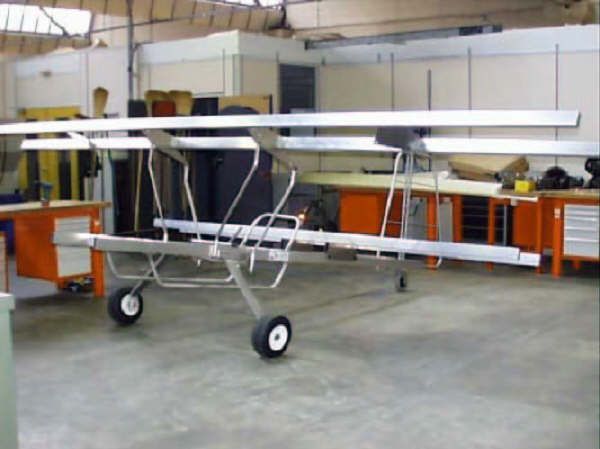

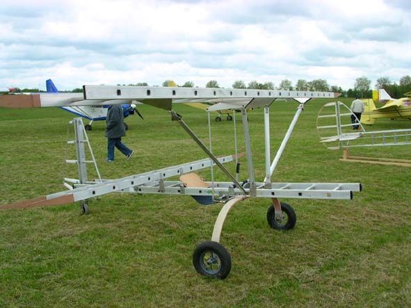

Наметилась здоровая тенденция. И вот живой пример. Хотя и ферма. Простенько, проверено, дырявее некуда, вариантов компоновки - непаханое поле.
вот кусочек задумки. ферма + оперение.
Так это классическое оперение под ткань, тно и на Харрикейне, и на Гладиаторе такое.

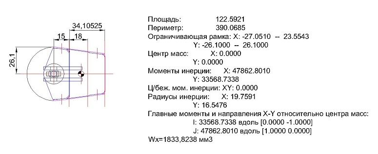

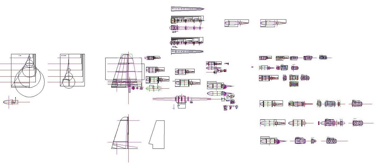

Для примера: деталировка на стабилизатор и основные прочностные расчёты в Автокаде.
Да, для специалиста, работа не титаническая, но заё....!
Указанная проработка ещё с килем ( не готовые чертежи! ) всего-то за месяц 🙁
🤣 😀 Автокад? Вы серьёзно? Вот херотень тут нарисована...

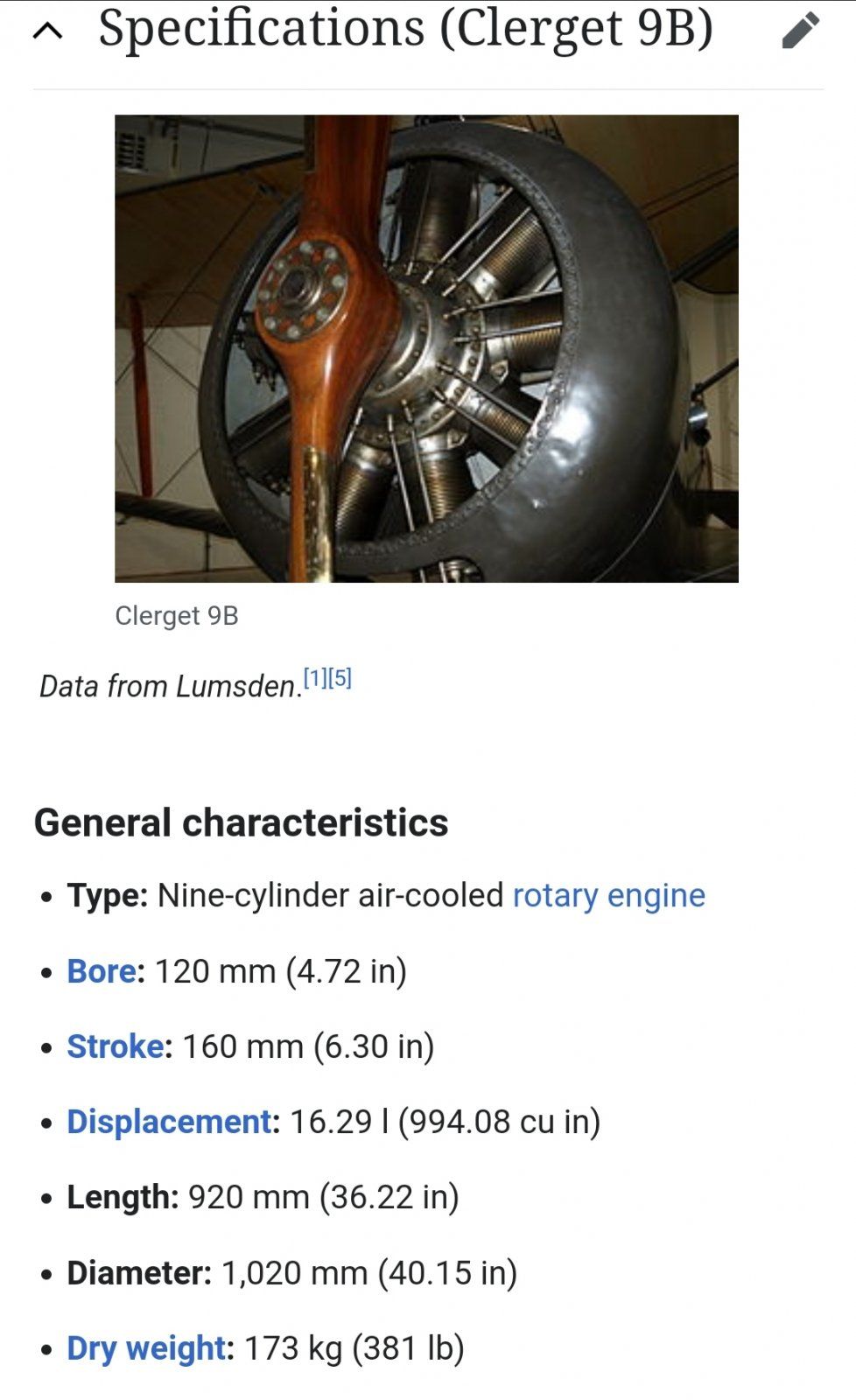

Ротативный мотор это не только цилиндры. Там сзади здоровенный дрын, на котором вся эта байда вертится, и вокруг которого магнеты, карбюратор, сопутствующие причиндалы и бензобак сверху.

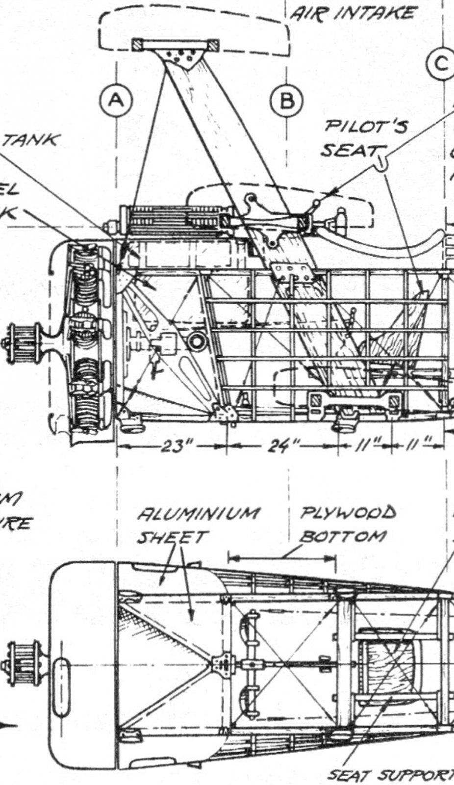

Самый распространённый ротативный двигатель на 110...130 л.с. имел диаметр 1020, длину 920 и сухую массу 173 кг. Стоял, например, на Сопвич Триплан. При этом на борту более 100 кг расходного бензо/масла почти на 3 часа полёта.
На моём любимом Сопвич Пап двигатель в диаметре на 7 см поменьше. В длину почти то же самое. Ну и на 50 кг полегче. Хотя бензо/масла так же, мама не горюй...
У обоих самолётов один и тот же фюзеляж.
Капот мотора длиной 15". Первый отсек фюзеляжа до кабины пилота 23".
Итого, 965 мм длины, Карл!
Даже не могу придумать какая автоконверсия туда не влезет. Туда ДжейЗэт можно вкорячить. Ну или Субару EA71/81/82 повдоль влезают аж две штуки. Такое конечно не надо. Типа как пример безумной инженерии 🤓

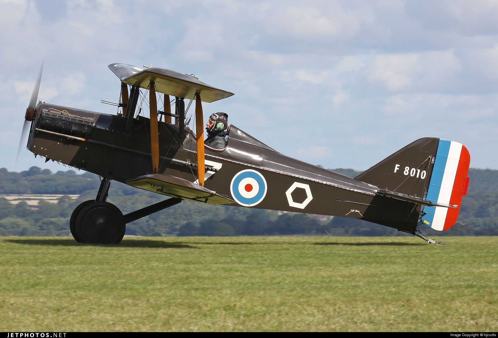

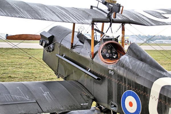

SE5a, что там только под капотом не стоит...
Двигатели тех лет были тяжёлы, многие вещи неоптимальны. А сейчас можете ставить хоть электромотор, по размерам и цт, а если очень надо то функционально можно сделать как ротативник.
Вы пробовали? Рисовали, считали? С рядниками действительно намного проще, а с заменой с ротативного есть над чем поломать голову. Спасает только реплика, позволяя некоторые искажения, но зато на тему ретро. Но безконечно искажать не получится. Особенно типа сопвич пап, кэмэл, Ньюпор 11... 24.
