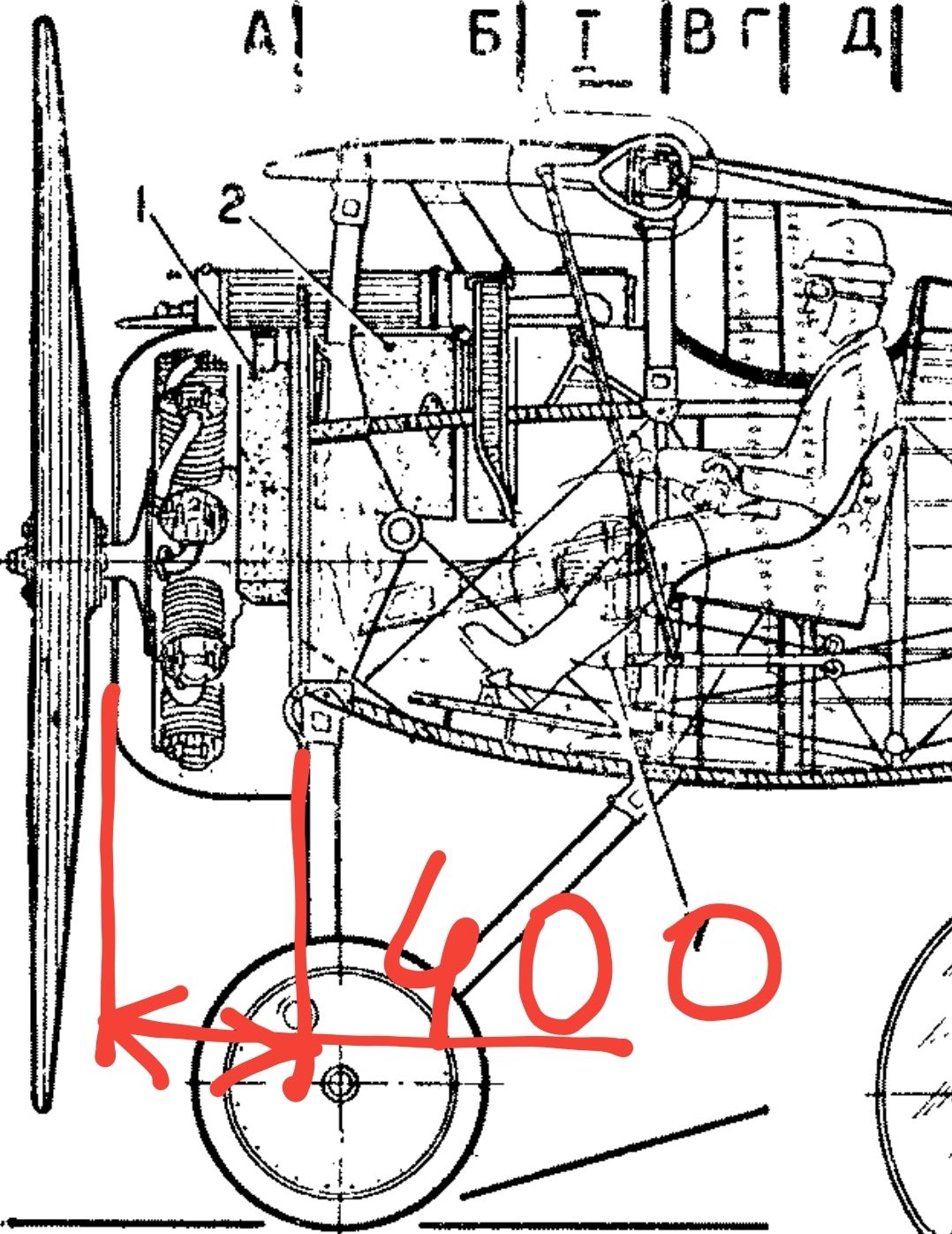

Да, под биплан прикидывал. Фокус в том, что военные самолеты имели вооружение, а тут его не будет. Да и вообще много чего можно перемещать и варьировать, тот же аккумулятор и радиатор.
Пулемёты с боекомплектом и коробом под бп находятся практически в цт аппарата, что никак не скажется на ЦТ всего аппарата. . А смещение цт Су на 200 мм при той же массе СУ у ротативного , заставит вас под самый обрез капота повесить ещё 50... 60кг лишнего веса.

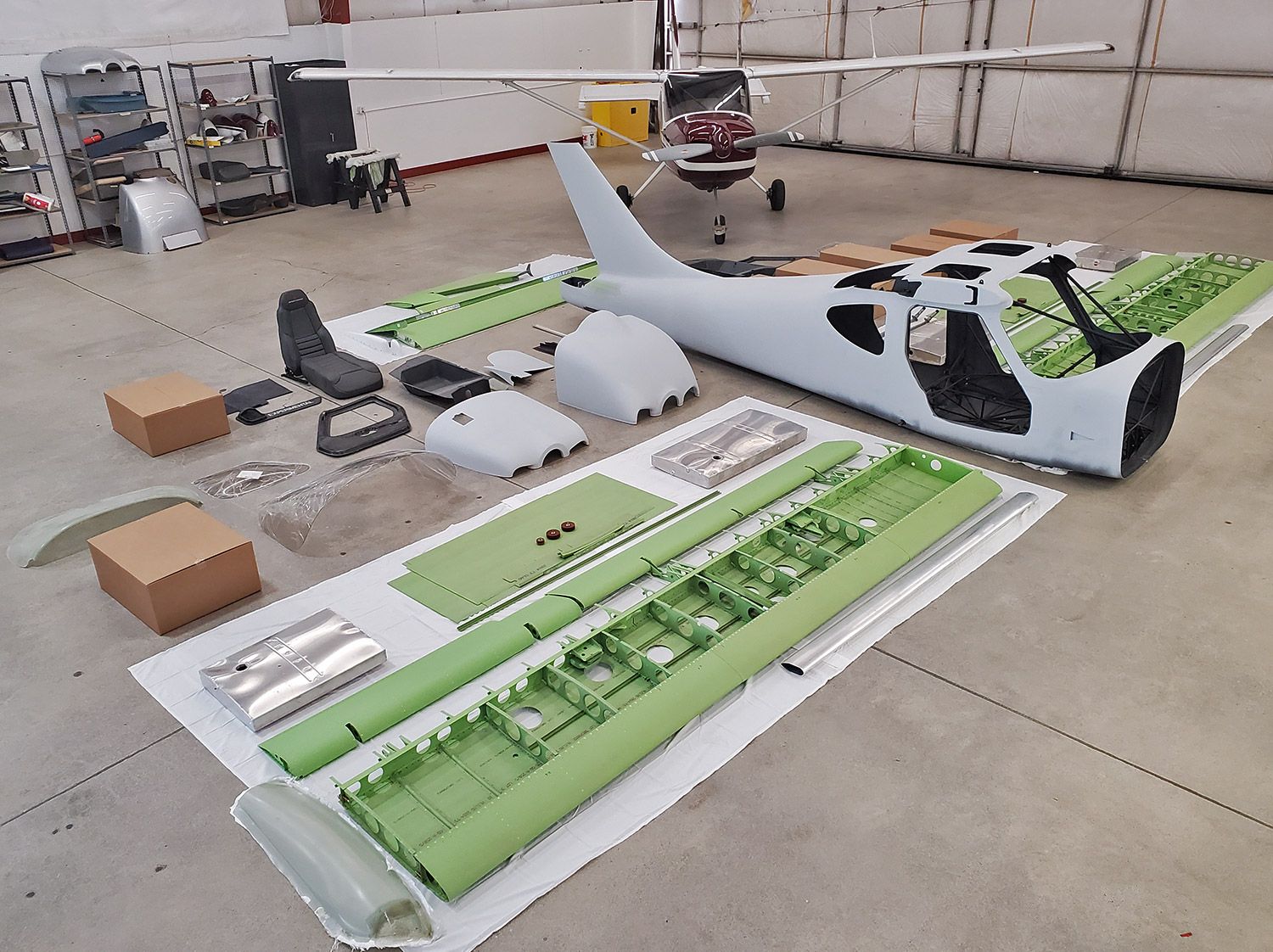

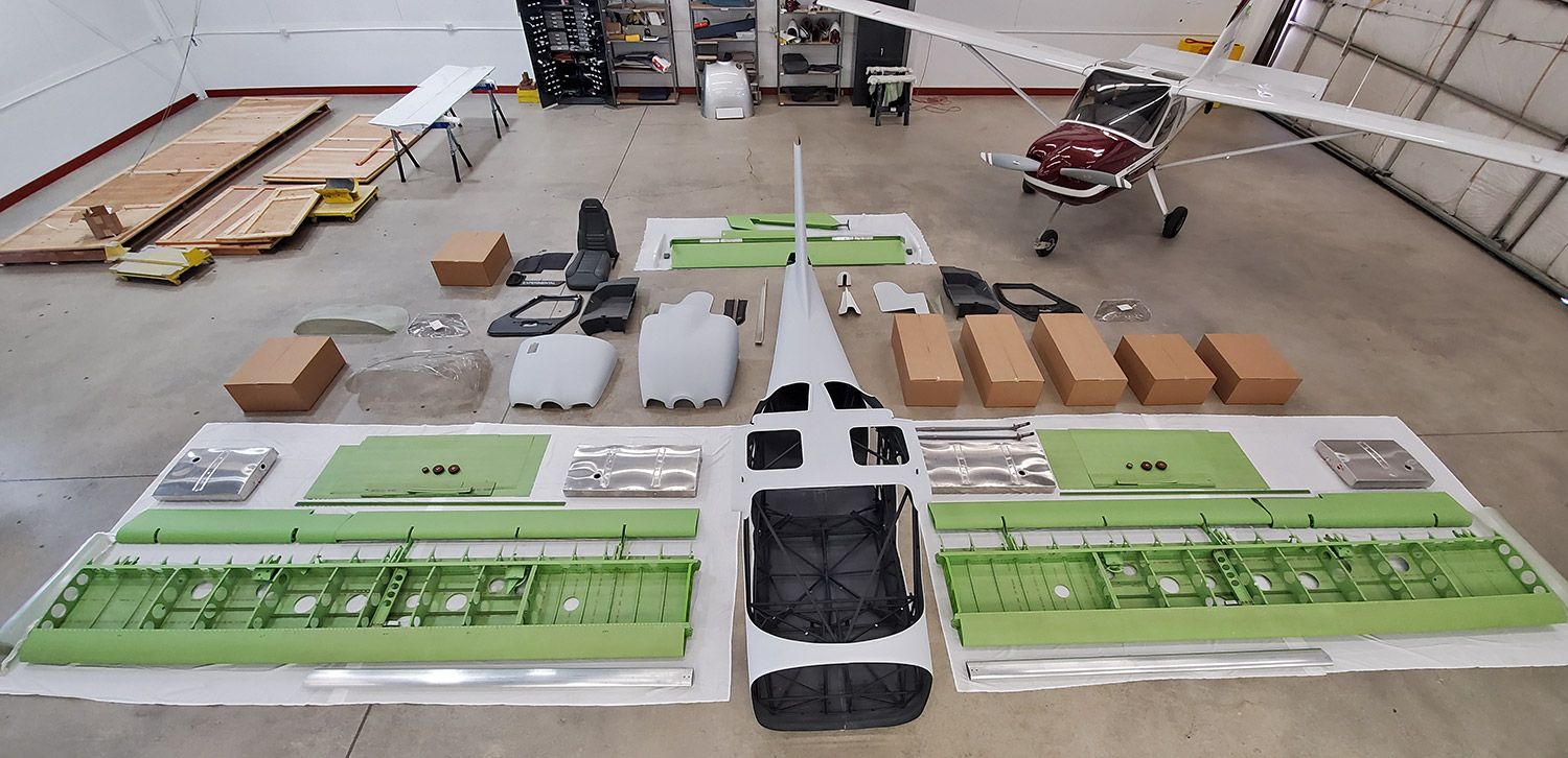

А вот Glasair Sportsman(КИТ) сделали смешанной конструкции - пластиковый фюзеляж с силовым трубчатым каркасом, металлическое крыло и оперение. Самолёт получился очень лёгким и прочным.
Композитный из шпона фюзеляж будет очень тяжёлым, как и был на Лагг-3.
Посмотреть вложение 507059Посмотреть вложение 507060
а фюз. на нем сэндвич или просто корка?

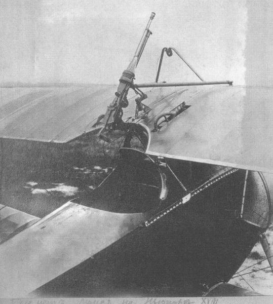

Смотря о каком самолете речь, на том же se5a верхний пулемет расположен сверху и сдвигается к летчику, и это положение - предельно задняя центровка.
на массу металлической рамы мог бы быть легче.
я читал про этот самолет, это было требованиями рынка.
как Юрий Яковлев для себя делает композитные самолеты, а народу продает металлические.

Мне кажется вы невнимательны совсем. Я вам отвечаю только про ротативные варианты,выж сами и сослались приводя в пример Сопвич Трипран и Пап. Про рядники и или V, вам и сказал что там нет особых проблем.
Да и вообще, непонятен резон мыкаться с компоновкой ротативного капота и автоконверсии. Есть же красивейшие SPADы или Альбатросы
Упсс, пардон, это сослался Свободник. Но Рой, всёж невнимательно прочёл)).
Я подумываю сделать силовой трубчатый каркас на наш самолёт(в первом одновентиляторном так и было задумано), всё пересчитал и получается что будет легче. К тому-же это позволит сделать большие съёмные боковые панели, для лучшего доступа к двигателю...
Лично не видел, но думаю что тонкий(5мм?) сэндвич, что-бы не вибрировал...
Это для тех кто любит клепать, а так зачем делать клёпаный "коробок" и потом его опять "аклёпывать" обшивкой? Тогда уже сразу лучше делать фюзеляж - монокок.
Ну, а вес фермы вы не считаете? Обшивку тканью или пластиком можно использовать в обоих вариантах. Монокок и пр. конечно лучше, но пропадает универсальность.
На клёпанную балку можно использовать дешёвый "магазинный" люминий ( тот же АД-31 и т.п. ) минимальной толщины ( нагрузку не забываем и наружный работающий контур ). Кроме того, внутри клёпанной балки можно ставить временные сборочные элементы, которые потом удалять при окончательной сборке ( раскосы, шпангоуты, косынки например ).

Я-то внимательно прочитал, но видимо недостаточно развернуто ответил) Льюис на станке Фостера ставился на что попало, и на Ньюпоры тоже. Хотя, я бы вряд ли хотел летать на чем-то с задней центровкой.
Всё верно, если по общей массе СУ. А если по цт этой массы СУ, то не совсем так. Любой оппозит,V и уж тем более рядник имеют цт Су дальше чем ротативные СУ...

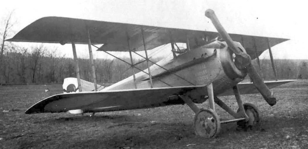

Один из популярнейших истребителей первой мировой

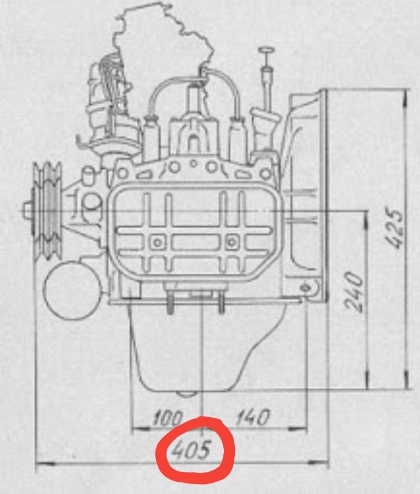

А это один из популярнейших на самодельных СЛА моторов 🤓
Причём двухручейковый шкив явно не в тему.
Располагать оппозит нужно как обычно на машине. Редуктор сзади. Ведомый вал, на котором пропеллер, над мотором. Так правильно.
Длину EJ20/25 не знаю. Думаю длиннее сантиметров на 10.

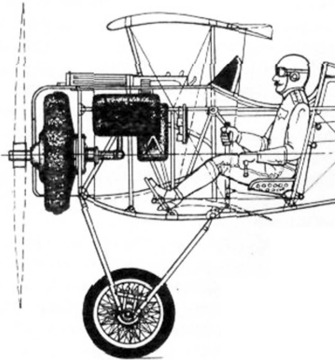

У ротативного мотора здоровенная лобовина, к которой прижмутся все агрегаты, радиаторы, бачки, всякие там ЭБУ, и, самое главное, хорошенький такой аккумулятор. Желательно даже компрессор кондиционера не снимать 🤭 Выхлопные трубы с глушителем тоже весят немало - прижать к самой лобовине.
А как делают обычно? Все "причендалы" понавешивают на перегородку между мотором и кабиной.

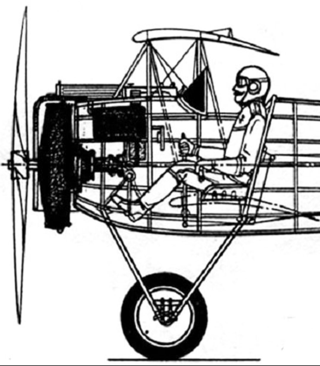

Ещё пара картинок истребителей Сикорского с немного разной компоновкой. В одном варианте кабина пилота конкретно разделена с моторным пространством. В другом варианте ноги пилота немного уходят под заднюю часть мотора.

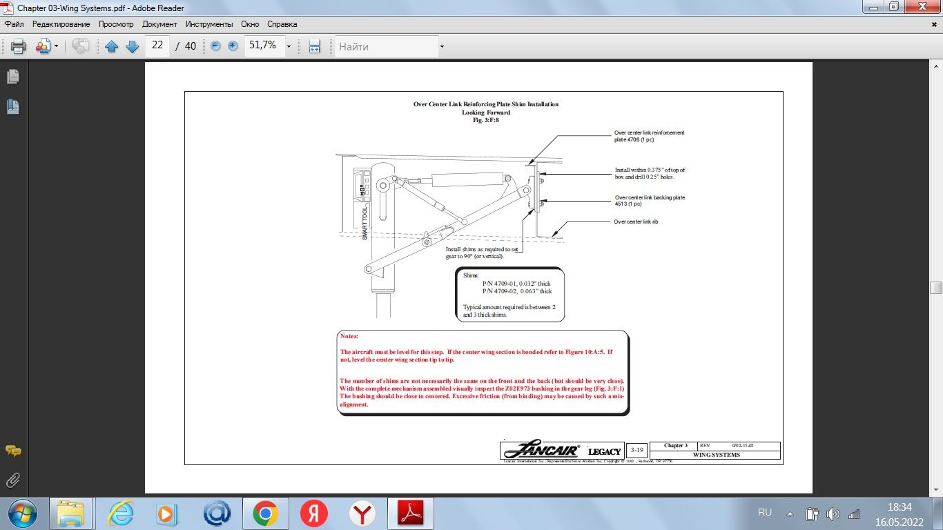

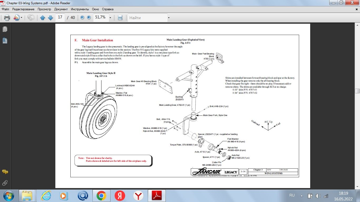

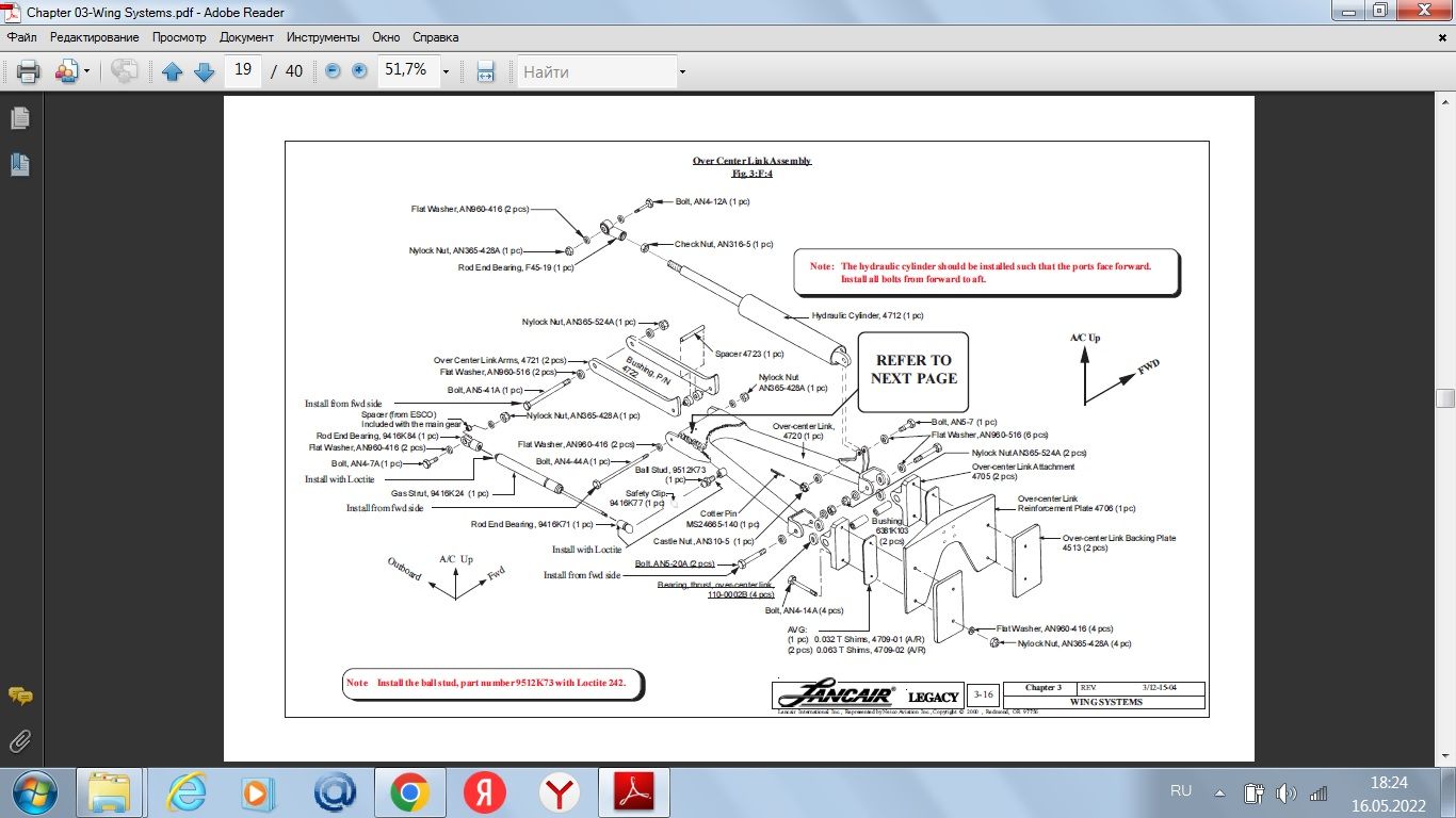

Здесь "нарисованы" системы основных стоек шасси самолёта-набора Lancair Legacy и они в основном идентичны на многих самолётах:
