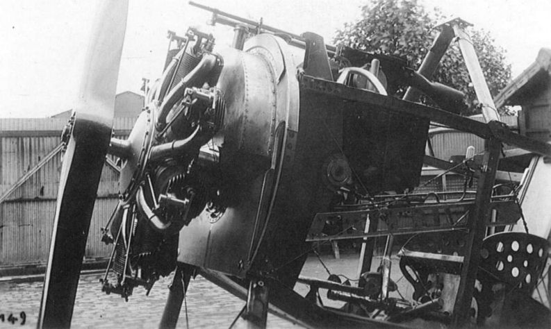

Вот он изнутри.
А двигатель нужно отделять от пилотской кабины противопожарной перегородкой. Во избежание...
Располагать оппозит нужно как обычно на машине. Редуктор сзади. Ведомый вал, на котором пропеллер, над мотором. Так правильно.
Начинаются уже игры с высотой СУ. Вал пройдёт выше "колокола", и высота её станет примерно равной длине. Поскольку место оси ВВ в конструкции определено, мотор уйдёт вниз, и как он при этом впишется в передний шпангоут, который силовой? Да и в капот тоже.

передний шпангоут вполне может быть рамной конструкции и мотор может быть частично вписан в него ,а противопожарная перегородка может быть сдвинута назад и не обязательно совпадать с передним шпангоутом
. Во избежание...
Не то, чтобы даже самого, что ни на есть чрезвычайного пэ, но и просто температурного дискомфорта от печки в ногах.
А ноги пилота сквозь перегородку будут проходить под двигатель. Или я уже нить потерял? Мы, кажется, вписываем автоконверсию в стандартный силуэт с ротативным мотором? Пилота двигать назад нельзя.
Так точно ,нить утеряна)Если посмотрите на фото выше то увидите что от первого шпангоута до ног пилота еще минимум пол метра. Идея часть мотора впихнуть в фюзеляж ,перегородку перенести ближе к ногам пилота, а передний шпангоут рамной конструкции вокруг двигателя. С наружи соответственно сделать максимально близко к оригиналу.

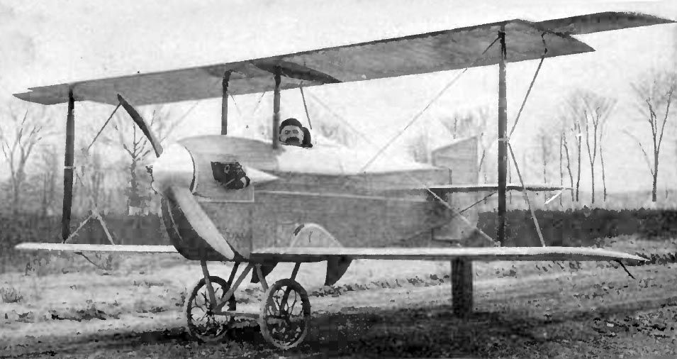

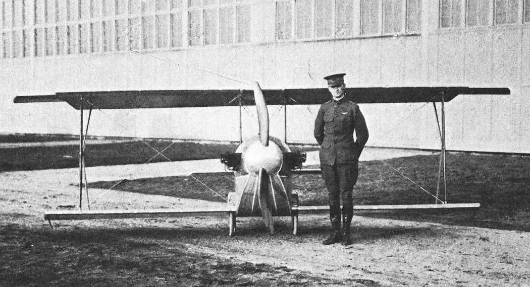

Убирающиеся шасси были уже при первой мировой. Вспомнился первый американский "ИСТРЕБИТЕЛЬ" с убирающимся шасси. Длина на пол метра меньше чем у всеми любимого Арго. Размах тоже меньше. Масса пустого самолёта 159 кг. Полная взлётная 300 кг. Шасси убираются, но как-то наполовину, поэтому возможно и прокатят как LSA 🙂 Заявленная скорость 217 км/ч с двухцилиндровым оппозитом всего на 45 л.с.
Шасси выпущены
Шасси убраны
Stance 100 летней давности 🤓

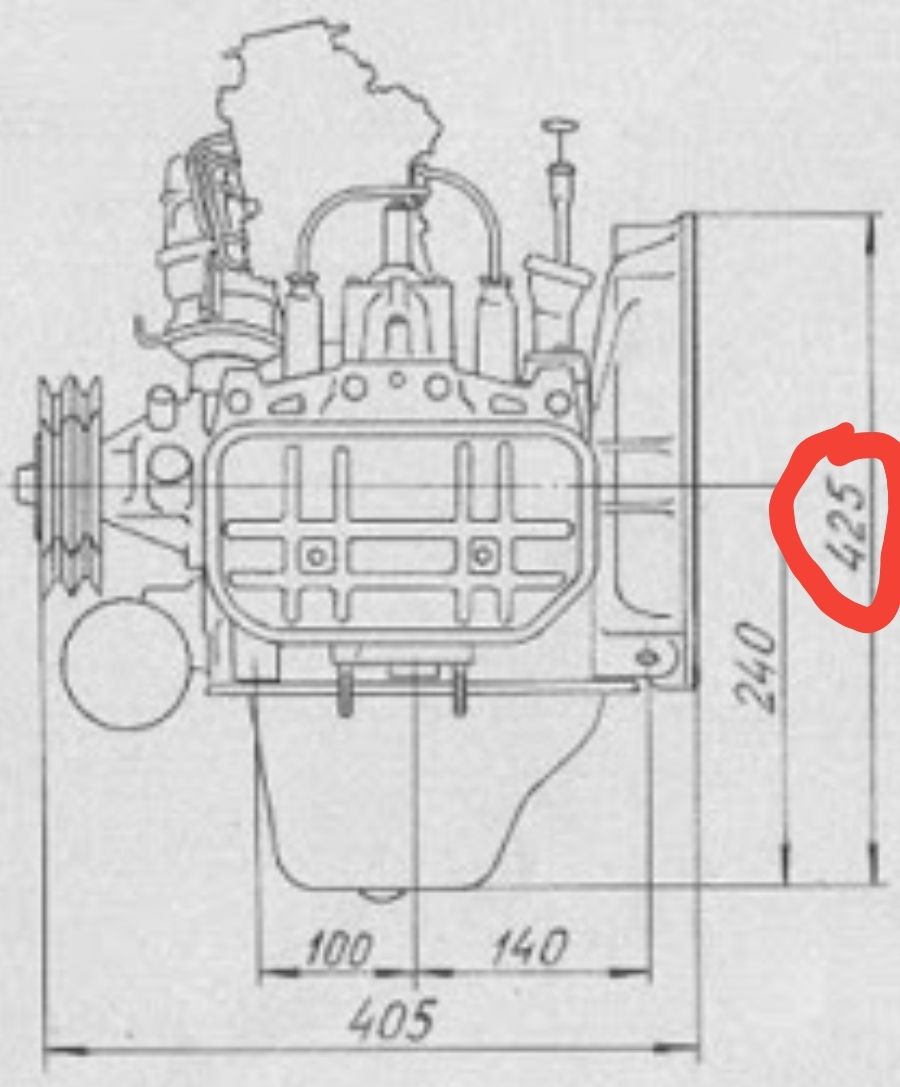

Диаметры ротативных моторов истребителей первой мировой = примерно метр.
Пока не вижу проблем опустить колокол мотора ниже оси пропеллера.
Высоту моторов EJ20/22/25 не знаю, но должна быть почти такая же. Может плюс сантиметр/полтора.

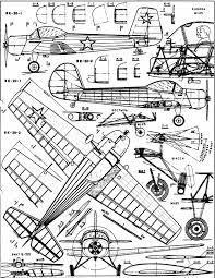

Як 20 подойдёт

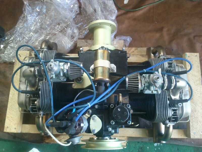

Для замены ротативного двигателя или радиального , больше подойдет или БМВ оппозит или китаец литровый v-образный при 3600 об 37 л.с. при 4500 с него вполне можно снять 50-60 л.с. при весе 60кг .
Ну, и вот. В свете представлений в духе времени договоримся строить реплику Ан-2. Чтобы в случае чего, еще и картоху возить.
А что у него с качеством? В теме о моторах его младшего брата в 24л.с. недомотором обзывают по итогу испытаний.
