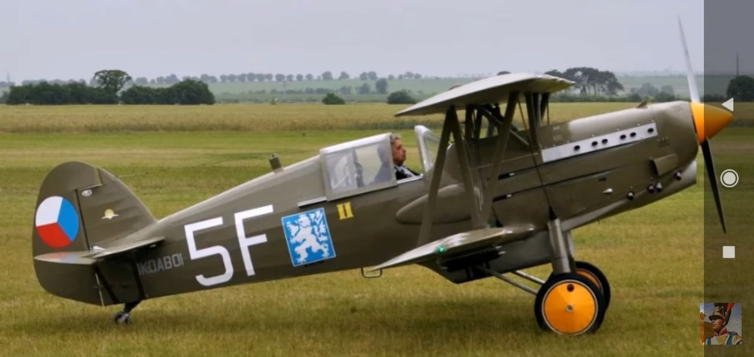

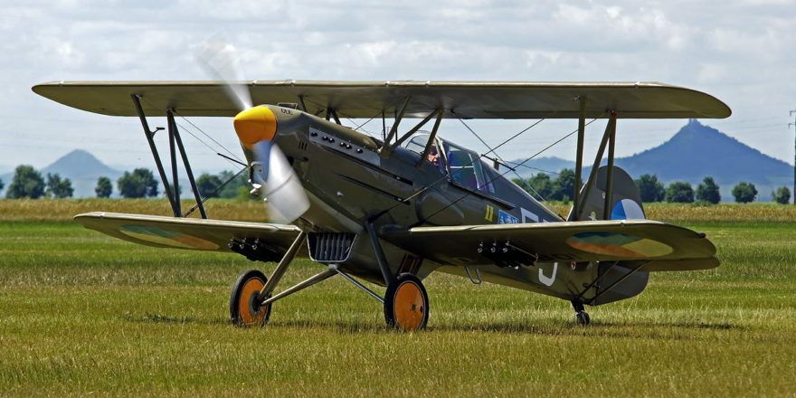

B-534(на фото реплика 80%), последний биплан, одержавший воздушную победу (над Ju-52, 1944 год!)

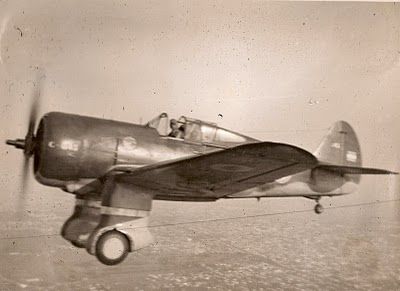

P-36. Он хорошо кушал и вырос в P-40:

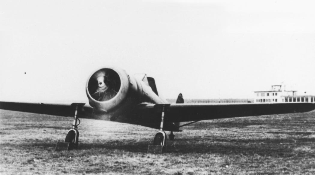

Истребители Поликарпова вообще надо брать одним пучком. И да, и это я тоже говорил, в воспоминаниях встречалось, что самолеты, у которых была повреждена механика уборки шасси, у нас допускали до штурмовок, шасси просто контрилось в выпущенном положении.

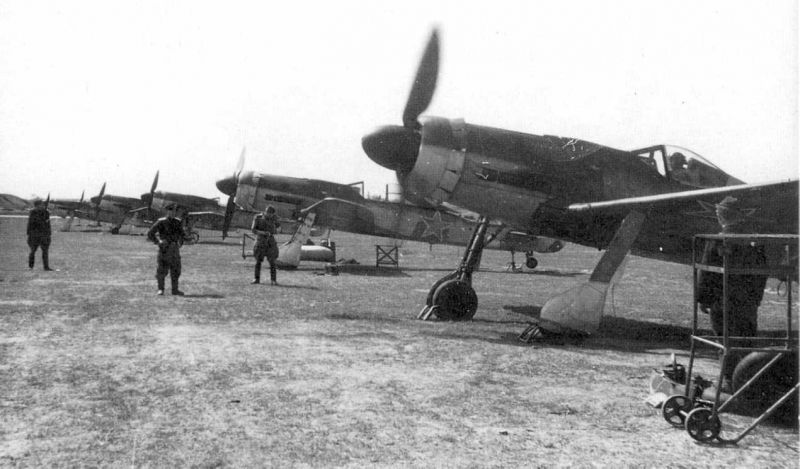

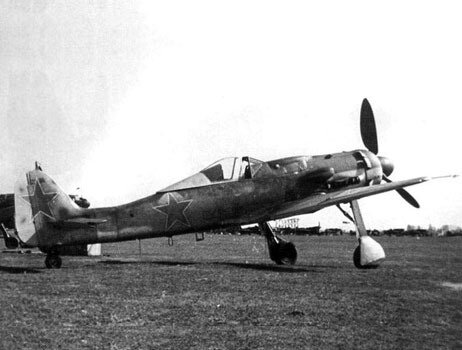

Добавлю про Фокке-Вульф, поскольку в нынешнее судьбоносное время выбор этого прототипа для реплики выглядит подозрительно, есть скудная информация об использовании ФВ-190Д-9 в авиации КБФ! Вот ссылки:

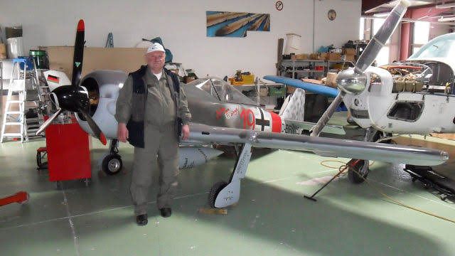

Подкину реплику фв190 с О. Вахрущевым, возможно эта реплика и подтолкнула его на постройку своего фв)). Стырено давно с одноклассников.
Приблизительную динамику только АИ-14 обеспечит, а так-то мало кто к ней готов, только люди с пилотажной подготовкой .
Эта я, эта я!😃 И снова повторю:
Чтобы этим персоналом стать, надо потратить времени и денег, едва ли не больше, чем сама постройка драгоценного пепелаца.
А посему, в ключе кооперативного подхода к животрепещущей тематике, предлагаю пристально взглянуть на предложение от Инженера-109:
KAA
Ненавижу Солидворкс!
Надо же, как торкнуло советского человека! :)

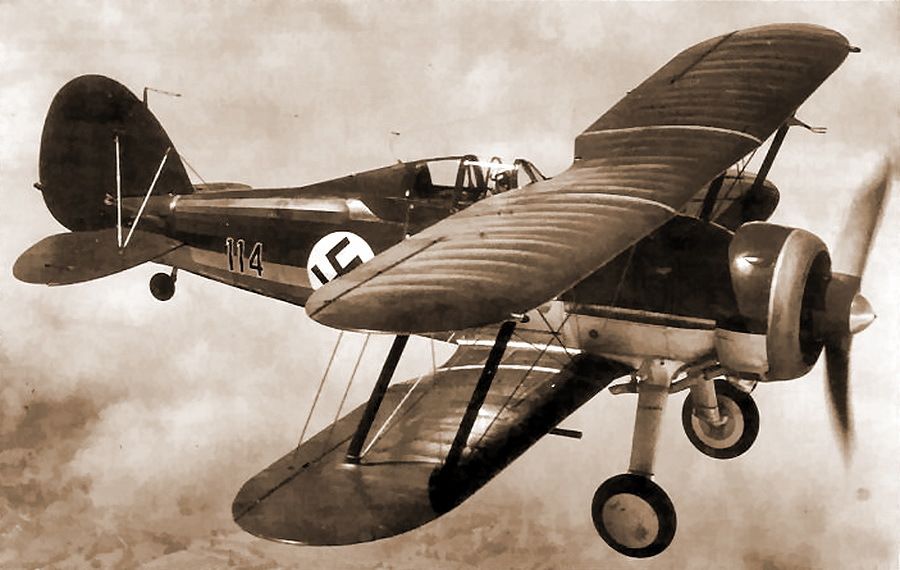

Вот ещё один прославившийся в начале ВМВ истребитель с неубирающимся шасси-Фоккер Д21.
"В целом же дебют «Гладиаторов» на финском фронте получился более чем удачным. Первую победу на этом типе самолёта в финских ВВС одержал лейтенант Пааво Берг (Paavo David Berg), 2 февраля сбивший в районе Ханко «Чайку» из состава 3-й эскадрильи 38-го ИАП Особой авиабригады ВВС РККА (летчик ст. лейтенант Бедарев попал в плен). Спустя полтора часа жертвой ещё одного «Гладиатора», на этот раз под управлением датского добровольца лейтенанта Йорна Ульриха (Jorn Juel Ulrich), стал СБ ст. лейтенанта Пинчука из 57-го СБАП ВВС КБФ, вылетавший на фоторазведку. После упорного боя (экипаж СБ заявил, что сбил один из двух атаковавших самолётов противника) Ульриху удалось поджечь бомбардировщик, который совершил посадку на лёд, а экипаж позже был эвакуирован. Уже 7 февраля экипаж Пинчука в полном составе был удостоен звания Героя Советского Союза.
Самый эффектный бой в этот день провёл старший сержант Ойва Туоминен (Oiva Emil Kalervo Tuominen), впоследствии один из лучших финских асов. На своём «Гладиаторе» он в одиночку атаковал группу советских самолётов в составе пары ДБ-3 из 85-го авиаполка особого назначения, шедших под эскортом сразу шести И-16 149-го ИАП. При этом Туоминену «повезло» встретиться с новейшими на тот момент пушечными И-16 тип 27, которые значительно превосходили «Гладиатор» практически по всем статьям. Но удача любит смелых!
Советские лётчики вовремя заметили заходивший в атаку на них с хвоста «Гладиатор», и одно звено под командованием ст. лейтенанта Киселёва начало разворот для атаки противника. Именно в этот момент Туоминен открыл огонь. Пытаясь уклониться, один из ведомых Киселёва метнулся в сторону и сорвался в штопор. Второй ведомый тоже неудачно сманеврировал, пытаясь одновременно с манёвром сбросить баки, и также сорвался в штопор! Не став преследовать беспорядочно кувыркавшегося противника, Туоминен атаковал ведущего, который в итоге сел на лёд в районе города Котка. После этого Туоминен бросился в погоню за другим И-16 (вероятно, одним из ведомых Киселёва). Летчик И-16 мог легко оторваться от «Гладиатора», но, судя по всему, просто не замечал угрозы, спокойно уходя над Финским заливом в сторону своего аэродрома. После 20 минут погони на полном газу Туоминен всё-таки настиг И-16 в районе острова Гогланд и, по его словам, сбил советский истребитель. В действительности в этот день был сбит только ст. лейтенант А. Л. Киселёв, а оба его ведомых благополучно вернулись на свой аэродром. Туоминену засчитали два сбитых и один повреждённый И-16."

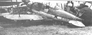

Примерно 20 Гладиаторов стояло на вооружении РККА, брошены в начале войны после 1-2 вылетов.

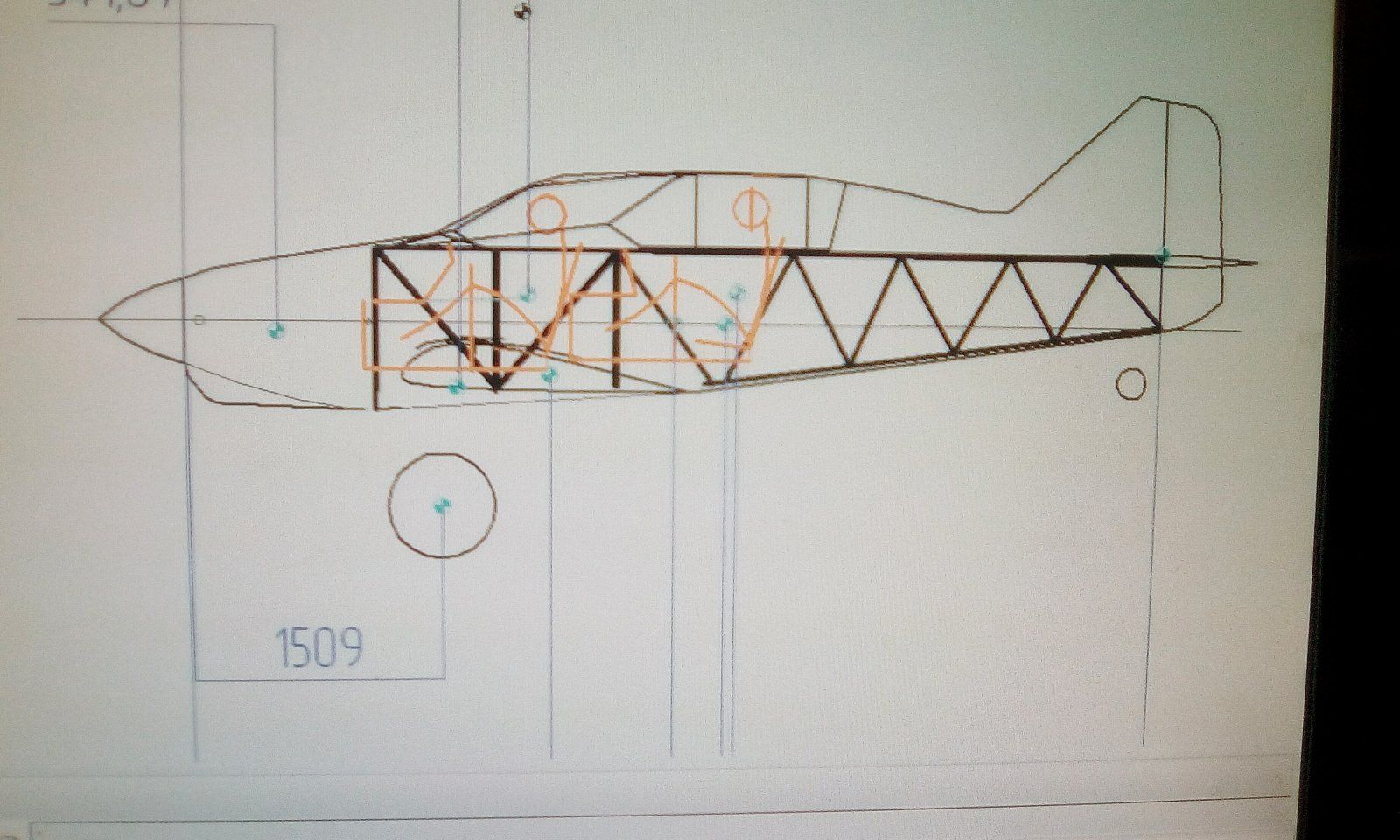

Ладно, держите.
Этот самолет я начинал проектировать для себя как только закончил институт. Возможно, вы мне не поверите, но вначале это была реплика Б-534, только с одной изюминкой... В итоге получился проект моноплана, который не будучи репликой конкретного самооета вобрал в себя многие элементы самолетов 30-х, при этом сохраняя и современный облик и практическое значение. Итак...
Главная фишка проекта была в модульности: самолёт за полчаса и шесть операций мог превратиться из двухместного в одноместный. В двухместном варианте это был очень устойчивый учебный самолет, который мог управляться даже при пилоте лишь в первой кабине, в таком виде он был идеален как буксировщик сверхлегких планеров. Для превращения в одноместный "истребитель" общий фонарь снимался, на место первой кабины ставилась крышка и устанавливался одноместный фонарь. Центровка съезжала назад, но самолёт сохранял управляемость. При желании сохранить устойчивость в отсек первой кабины можно было установить топливный бак или бак для химии. Я бросил его, так как понял, что в одиночку мне это не построить, и поэтому переключился на планер, тк не понимал, что такое современный планер...
Именно этого не хватает репликам - модульной первой кабины. Пока не научишься летать, летай с двухместной кабиной, научился - ставь на первую кабину крышку и восстанавливай исторический облик.
Компоновка:

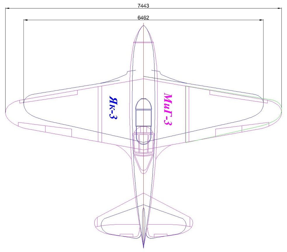

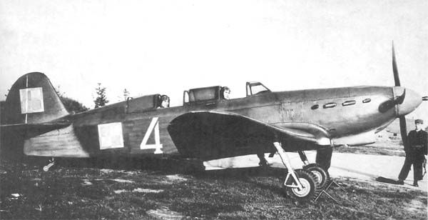

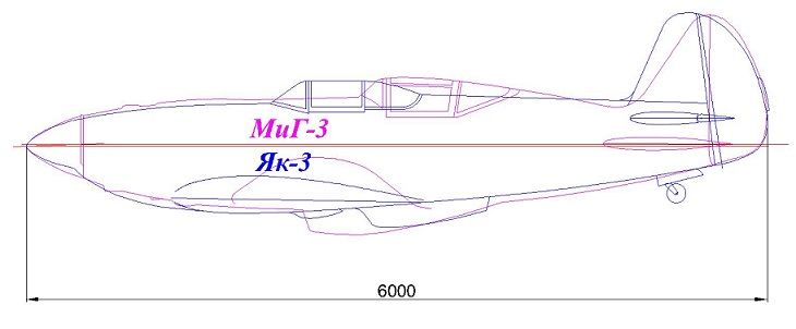

Набросал на "скорую руку" Як и МиГ оба 3-е, оба длиной по 6 метров ( чтобы были одинаковые агрегаты). МиГ больше оказался и кабина его смещена назад.
Консоль Як-а можно использовать на Миг-е ( зелёная ). Раму ( балку ) пока не стал рисовать.

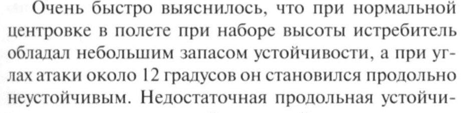

Это про Миг-3, на пред серийных испытаниях ( Истребитель МиГ-3. Медведь, Хазанов, Маслов ):
Пишут ещё, что при резком увеличении угла атаки на кабрировании - резко срывался в штопор.
