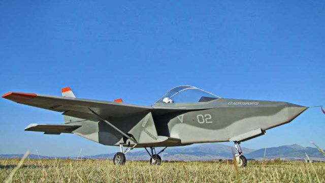

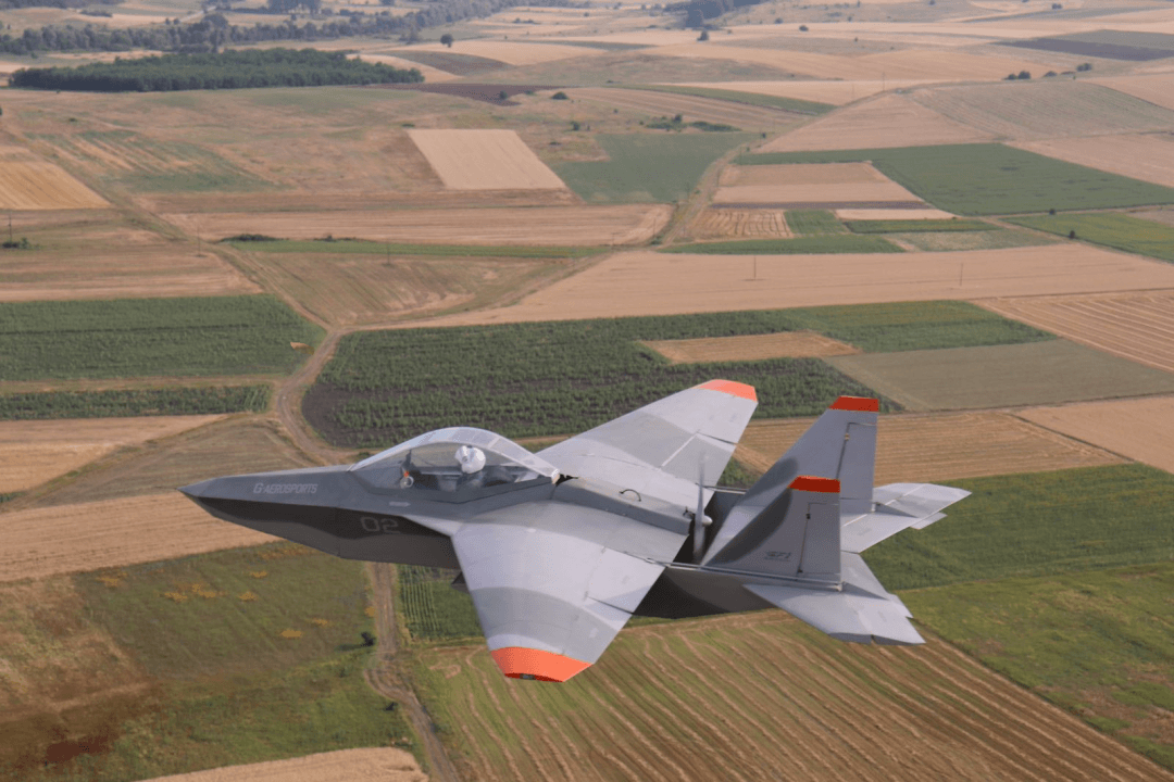

Эти рассуждения сугубо для Российского обывателя, а "там" у людей другой подход и "впарить" что-то просто так не получится. Если есть хоть какой-то спрос, то будет и предложение, а если спроса нет, то никто просто так делать не будет(только если для себя лично). Категория LSA(Light Sport Aircraft) даёт людям ряд преимуществ - менее строгие требования для получения пилотского свидетельства(меньше часов на обучение и меньший налёт), что существенно уменьшает стоимость обучения. Так-же требования по медицине(медкомиссия) значительно проще и часто люди не прошедшие медкомиссию для стандартного PPL получают "добро" для пилотского PPL-LSA.
Всё это вместе взятое(более доступное(по финансам) лётное обучение, менее строгие требование по медицине и более дешевые по стоимости и в эксплуатации ЛА), а так-же учитывая что пилотов и любителей авиации "там" в тысячи раз больше, то и на реплики в LSA(СЛА) спрос есть. И даже на такие "истребители":

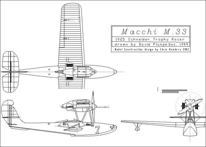

Хотите летающую лодку? Вот вам Макки м.33, простейшие обводы и конструкция, но сможете ли вы ею управлять?

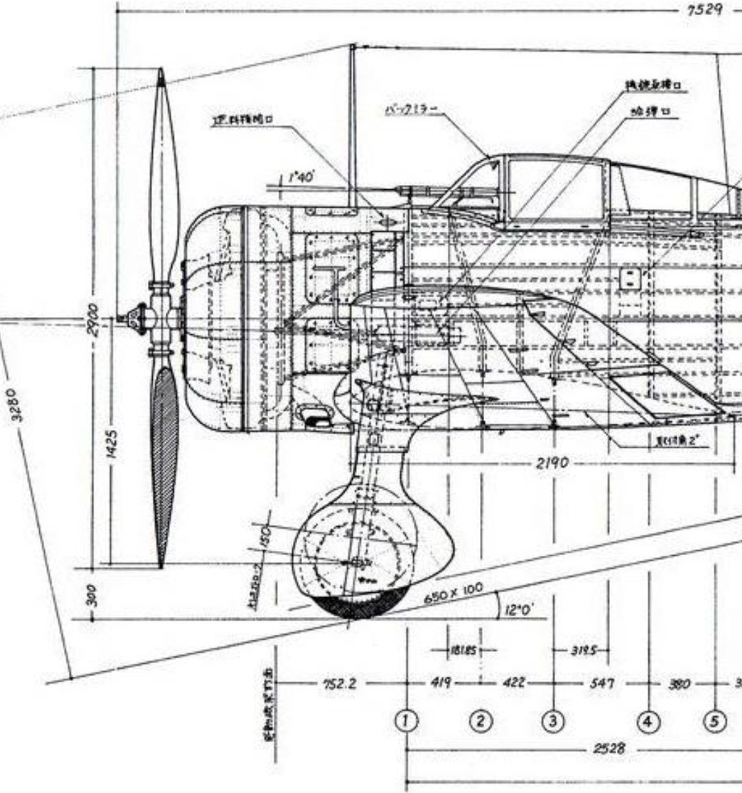

Истребитель ВМВ вполне полноценно может быть с неубирающимся шасси. Овеянный славой побед Накадзима Ки-27. 🙂

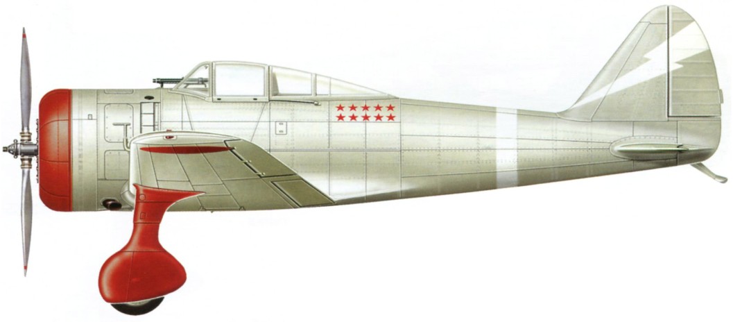

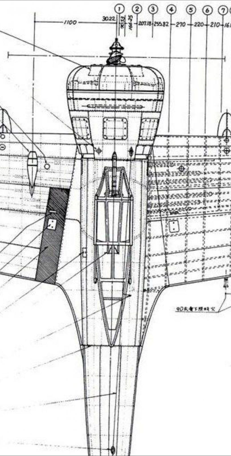

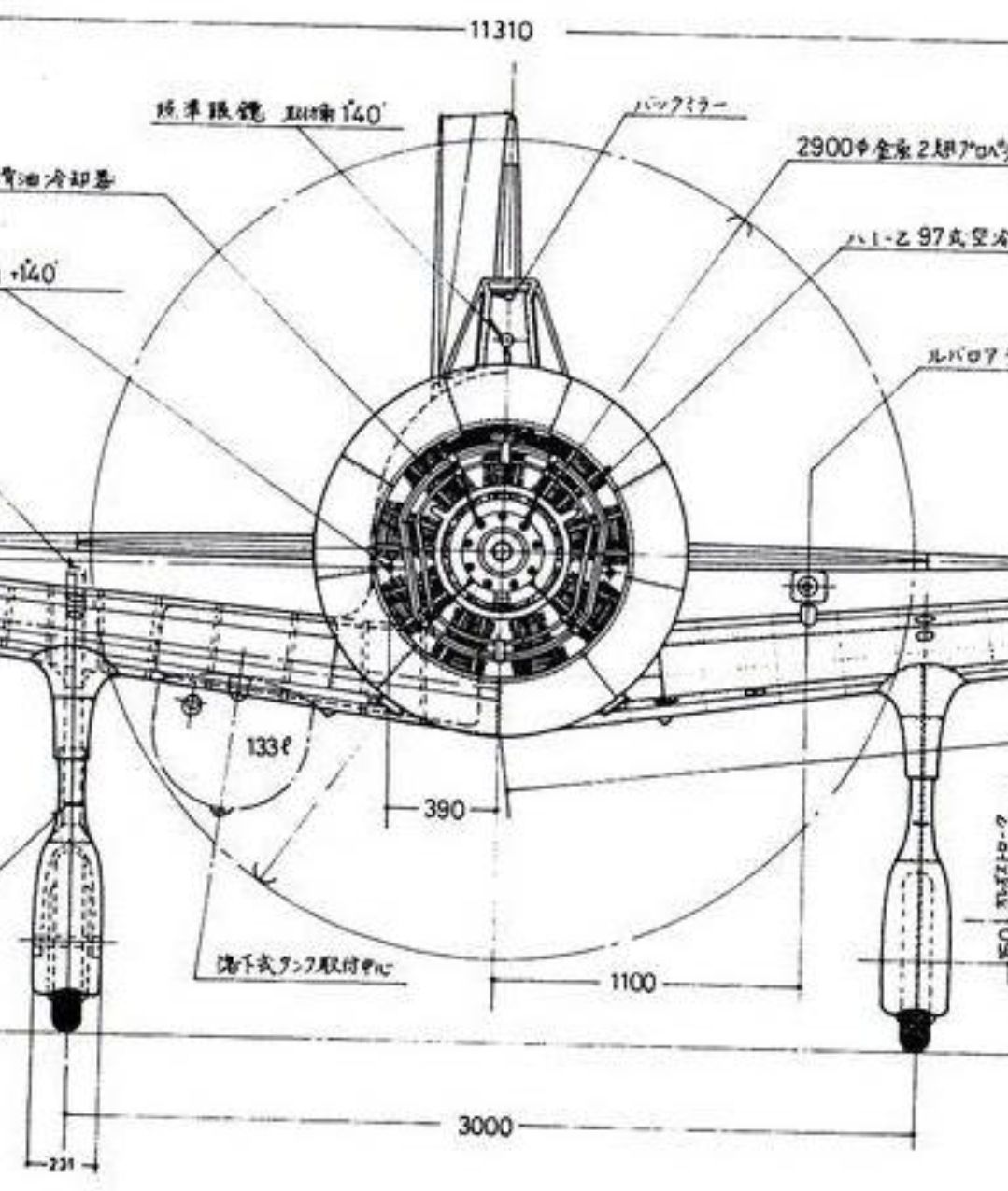

Ki-27 конечно шикарен, только как Ki-27. Реплика из него не очень. Мне так кажется.
Например, для LSA его максимальную массу нужно снизить в 3 раза. И то это будет тяжёлый самолёт. Размах 11,3 м тоже гигантский.
Реплика даже 75% будет невпихуема. Кабина сильно сдвинута вперёд. Подобрать мотор будет сложнее чем для ротативной полноразмерной реплики первой мировой. Да ещё и довольно узкая, даже для щуплых японцев. Заужать некуда.
Ну и чтобы хоть как-то приблизиться к динамике оригинала, движок нужен никак не меньше 200 сил.

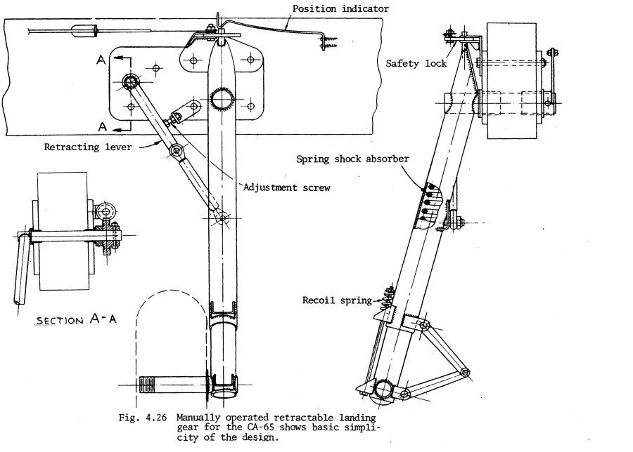

Вот! Есть же задел для ФВ-190 (если подрезать консоли) и Та-152 (если не подрезать). Доработать киль, сделать убираемое шасси. Т.е. может быть такой вариант, что вы корки выклеиваете в матрицах, а дальше, их покупатель сам делает силовой каркас, и всё прочее.Творит как может.
А вот для него(и не только) убираемое шасси с ручной системой уборки/выпуска, но самое главное вместо сложной газо-гидравлической амортизации стоит пружина. Такое шасси будет не трудно и недорого изготовить.
Чертежи этого шасси можно купить всего за $25:
С точки зрения эстетики безусловно, великолепный аэроплан. Да и в размерности 75% будет с приличным размахом 8.4 м. Никаких сумасшедших скоростей на посадке. Неубираемое шасси в элегантных обтекателях в совокупности с "пятачком" носа и точеным фонарем - конфетка. С учетом капота под "звезду" переход в заднюю часть в масштабе, очень свободен. Даже приличное уширение относительно оригинала вообще ничего не испортит. Под капот хоть Аи-14 ставь. В общем, я за. Кроме того, что мои предпочтения не в японостриме.
