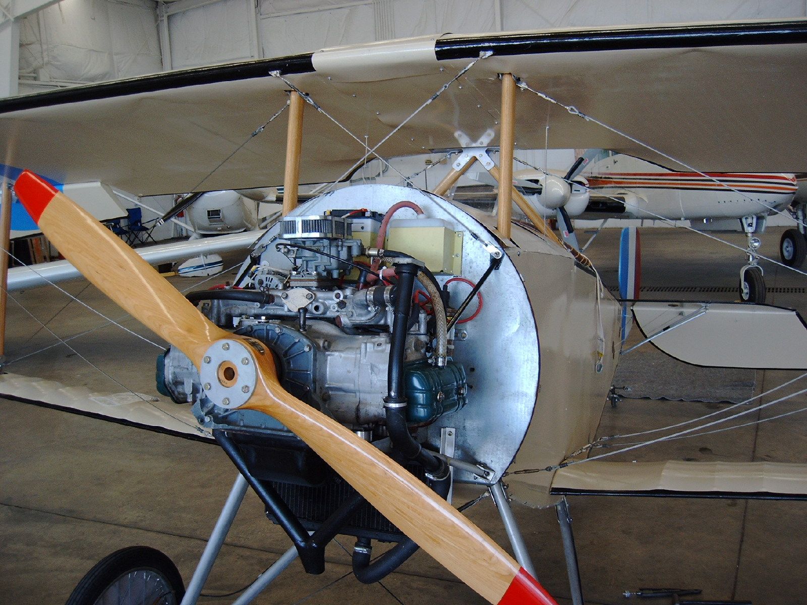

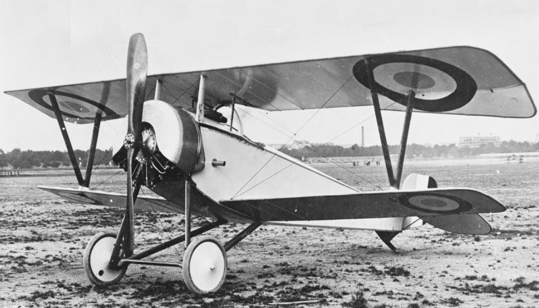

Subaru EA81 под капотом реплики Ньюпора.
Возможно даже уменьшенная. Но это не точно.
Ткнув пальцем в небо, предположу 75 л.с. при 3500 об/мин 🤓
...Любой оппозит,V и уж тем более рядник имеют цт Су дальше чем ротативные СУ...
На картинке хорошо видно, что радиатор, расширительный бочёк, аккумулятор и прочая мелочёвка, крепятся к задней стенке моторного отсека. То есть, ещё много чего можно перенести вперёд. Но, как видите, это не потребовалось.
Предполагаю, что реплика даже уменьшенная. Но это не точно.
Это вам так захотелось увидеть. Разговор о том и шёл, что придётся подпортить длину капота из за веса и длины автоконверсии. Именно это я и говорил что на фотке. Но не так как на оригинале и то что вы говорите. Реплика это вполне позволяет немного исказить оригинал). А вот на Бристоль Скаут там почти без искажения выходит.
Это вам так захотелось увидеть. Разговор о том и шёл, что придётся подпортить длину капота из за веса и длины автоконверсии...
"Подпортили" длину потому как реплика уменьшенная. А по правильной развесовке резервы не использованы. Моторный отсек скомпонован классически. Об чём и упомянул.
Даже в таком варианте элементарно сдвинув вперёд всего лишь радиатор, появится место для ног и смещения пилота вперёд. Конечно если это нужно для большей "копийности".
Как раз где снизу должны торчать цилиндры мотора, у этой реплики зияет пустота. Радиатор туда просится, аж кричит 🤓

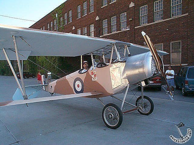

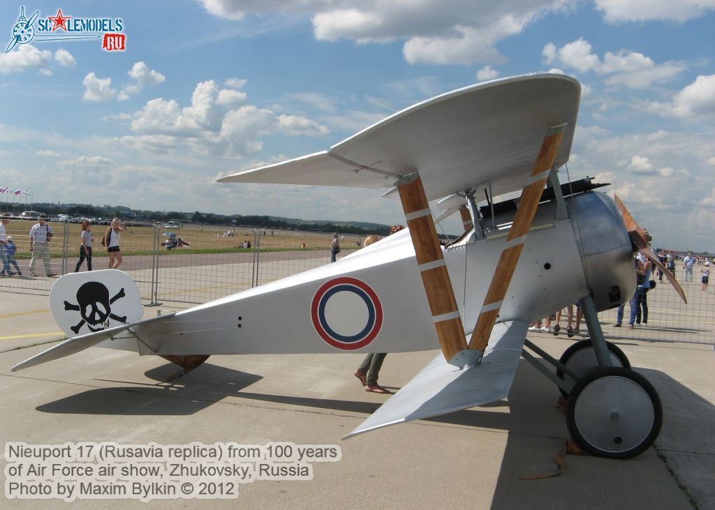

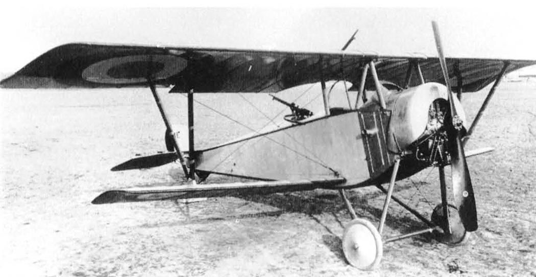

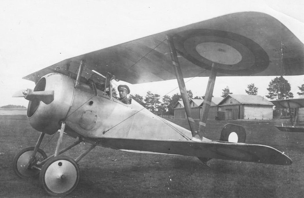

Да, действительно. Захочешь что-то доказать, не так "раскорячишься". Но, в строительстве реплик главным выступает ЭСТЕТИЧЕСКИЙ момент. Сама идея строить такое визуальное убожество вызывает восторг не у каждого. Ньюпор и в оригинале был всего 6 метров длиной. Уменьшение тут может выйти боком.
И все-таки, в очередной раз убеждаюсь, что термин "реплика" вмещает в себя слишком большой сегмент подобий. Он применяется и тогда, когда нет всего лишь полного соответствия докуметальной базе и тогда, когда вместо слова "реплика" уже уместнее писать "шарж" или "карикатура".

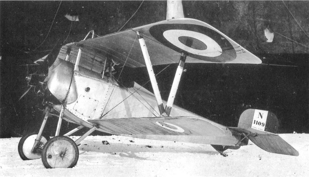

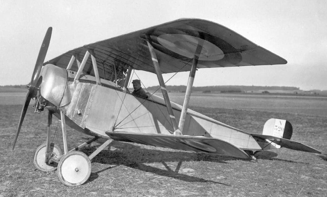

На всякий случай, чтобы тут не забыли окончательно, как оно было:

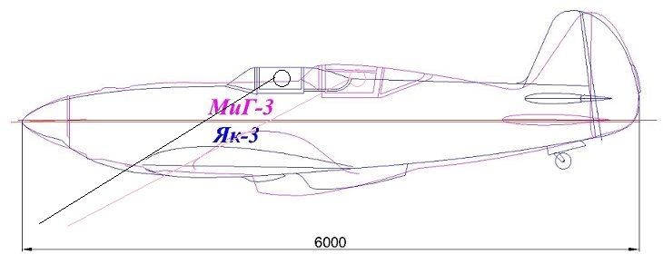

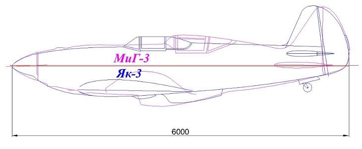

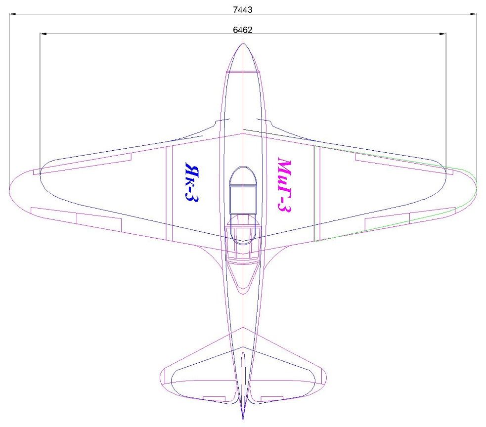

Набросал на "скорую руку" Як и МиГ оба 3-е, оба длиной по 6 метров ( чтобы были одинаковые агрегаты). МиГ больше оказался и кабина его смещена назад.
Очень интересно. Навскидку кажется, что любой из вариантов можно наложить на мой проект. Поскольку он по задумке 2-х местный, то я уже давно все варианты накидывал.

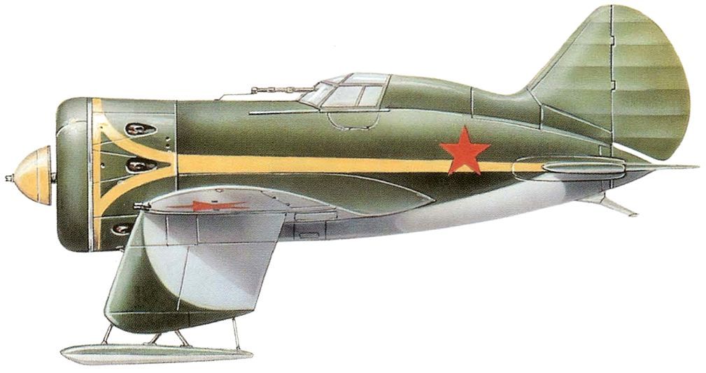

Пресловутая "неустойчивость" И-16
Вроде как, о "вертлявости" ( бешеный таракан ) говорили - требовал повышенного внимания. Не зря его немцы "крысой" обозвали.
Эту "особенность", думаю, можно передней центровкой и увеличенными ходами РУС "победить". Ну, или плечо оперения увеличить...И-180 будет ещё...
Консоль Як-а можно использовать на Миг-е ( зелёная ). Раму ( балку ) пока не стал рисовать.
Посмотреть вложение 507311Посмотреть вложение 507312
Совместите с А-41, длина 6,5м правда
Не надо побеждать. И-16 для реплики не годится. И-180 - да, было бы неплохо.

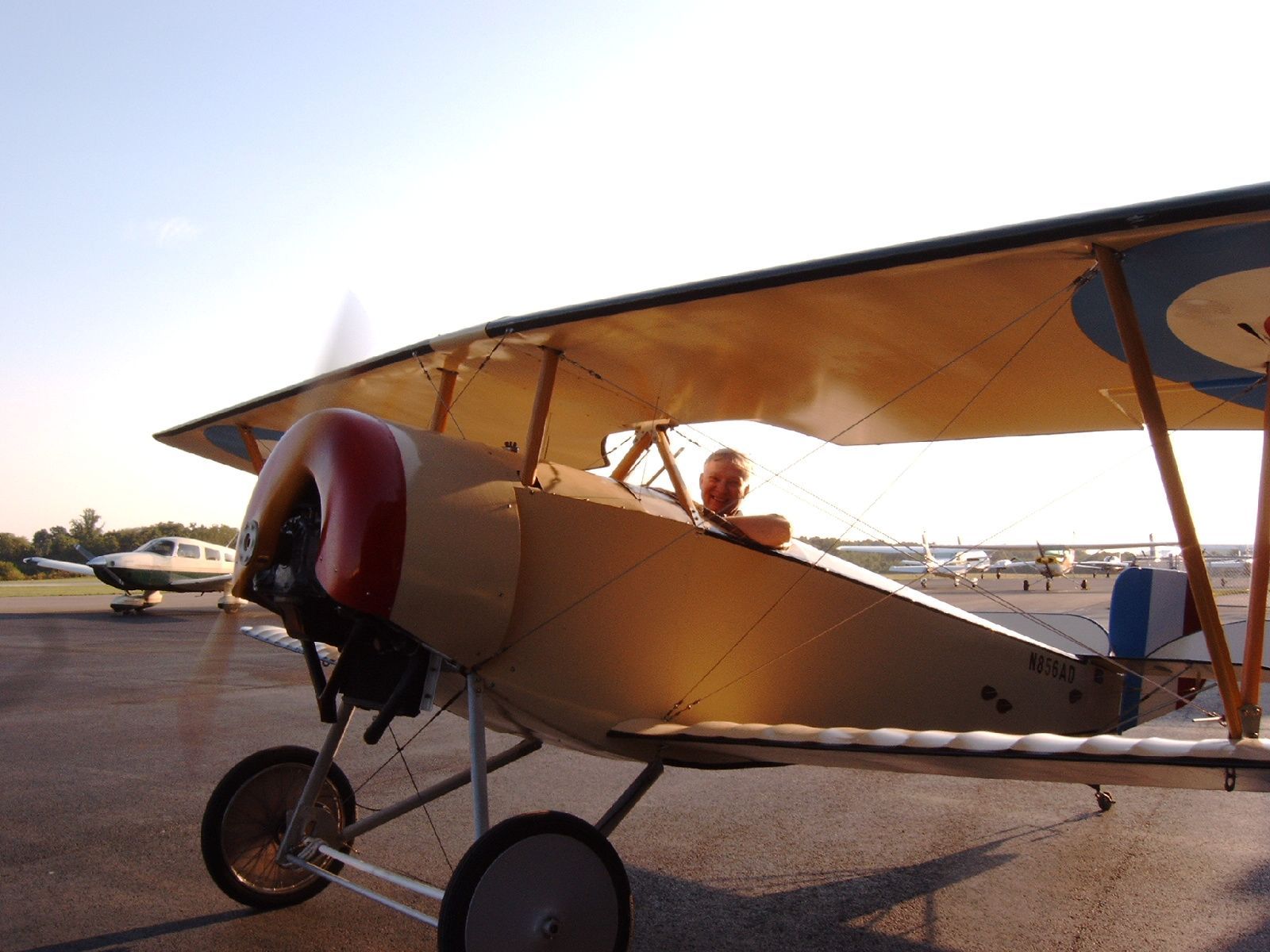

Судя по фотографиям, масштаб один к одному, даже на фоне человека в педальном отсеке. И более того, подозреваю что машина в хв части даже легче оригинала, весь аппарат из труб дюрали.). И даже сместив и радиатор и акб под срез капота, сдвиг СУ назад будет не более 50 мм, что никак не вернёт оригинальный капот на такую реплику.

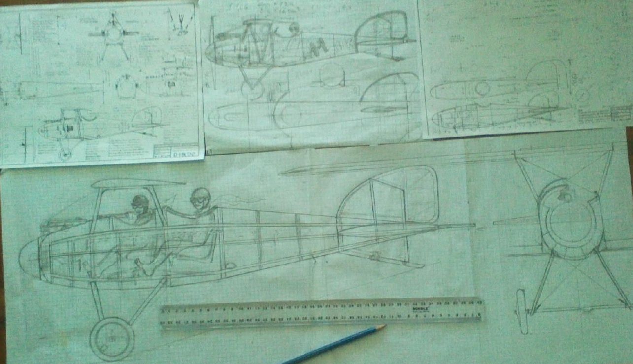

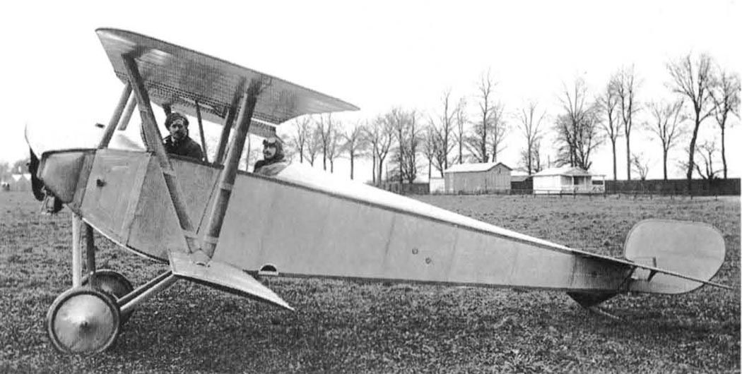

Хорошим подспорьем и двухместностью подойдёт Ньюпор 10... 12,даже уменьшив до 6... 5,8 метра, как то уже писал.
и в современной реплике капот не особо короткий, но зато вдвоём))
если его укоротить в масштабе до 5,8м, то предпологаю капот будет короче, это подтвердит только эскизный проектик.) Конечно жеж как на репликах)).

Вот мой давнешний проектик Альбатрос д2... 3.именно под эти задачи. Бутафория пулемётов -пассажир или учлёт)).. Уже 10лет промчалось скорым поездом...
Тут наметился диспут со слепоглухоговорящим оппонентом. На всех приведенных фото очевидно, что без серьезного искажения ротативного капота автоконверсия не влезет. Это раз. Никакой "пыжик-ёжик-жук" никогда не позволит
реально воспроизвести исторический летательный аппарат не только внешне, но и в лётных характеристиках, дабы прочувствовать все тяготы и невзгоды
Ибо никогда вам не взлететь на ёжике с 20-ти метров и не иметь гигантского реактивного момента от мотора и тройной разницы в разнонаправленных виражах. Это два. Разговор окончен.
