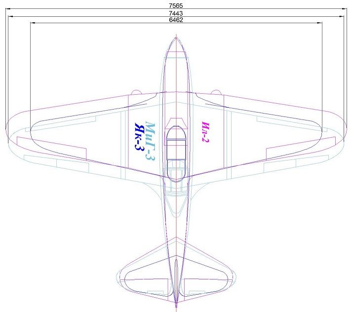

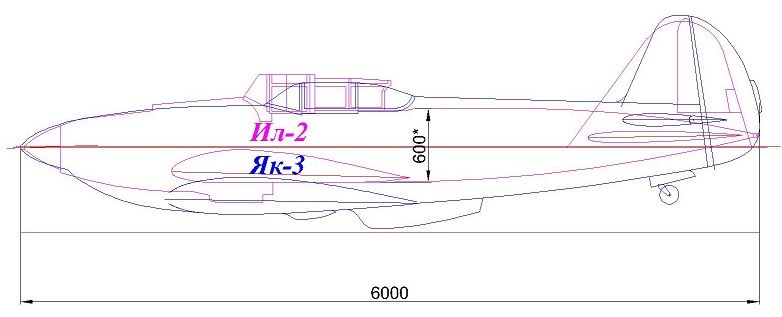

Продолжаю... "илюха" и "яшка". В размерности 6 метров "илюха" изящнее оказался и не очень хочется увеличивать его длину до8-9 метров :(
На виде сверху добавил МиГ-3 - почти "попал"...
Посмотреть вложение 507644Посмотреть вложение 507645
Берите Ил-10, тогда уж.

Одно на одно и выйдет. Да и у "10-го" крыло на "хейнкеля" дюже похоже - не комильфо...
Займусь ещё "зерошкой" и "штукой" погодя. Но в целом - дело ясное, что дело тёмное :)

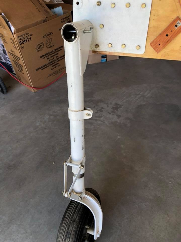

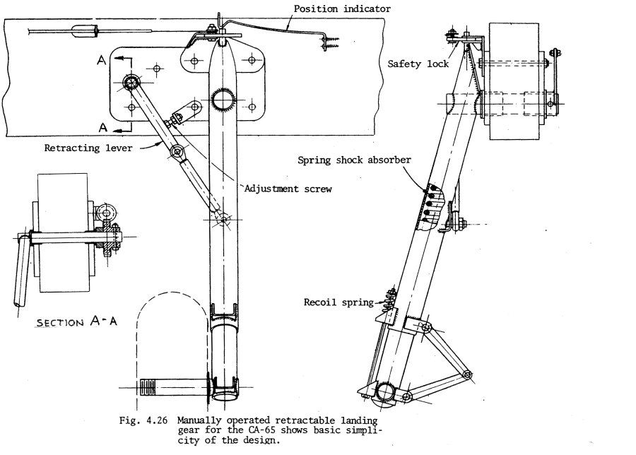

Я вообще-то давал ссылку на подобное шасси чертежи которого можно купить за $25: Cvjetkovic Aircraft
Меня в этих размерах. одно смущает, размах. Любой СЛА до 495 кг. Имеет размах около 10 м, а тут 6м.

Это всё что мне очень давно переслали, если найду кто, то спрошу...

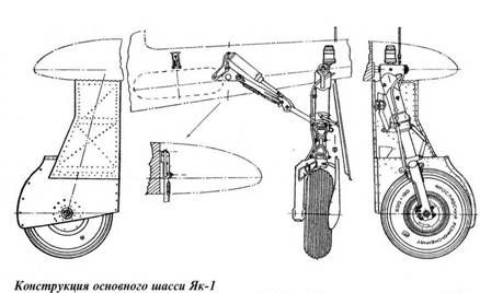

Спасибо, эту ссылку видел, надеялся на нечто большее, я думаю об проблему шасси с механизмом уборки при изготовлении реплики истребителя ВОВ можно конкретно споткнуться, очень непростая работа, тут и вес и прочность весьма противоречивые вопросы ставят, на як-1б такая конструкция, интересно из нержавейки, тонкостенных трубок сварить ее ?
По вашему выходит 7 проц. от общей массы, получается 20-25 кг. стойки шасси, наверное сюда и механизм уборки и тормоза включаются... Надо поизучать именно этот вопрос по забугорным репликам...
7% - это желательная величина в проектировании самолёта и 10% будет не "смертельно. К тому-же реплики(забугорные) редко "вписываются" в LSA(СЛА) стандарты по максимальному взлётному весу(600кг) и вес пустого будет ближе к 500кг.
Так-что в 40-50кг уложится можно. На нашем самолёте шасси с передней стойкой(а она намного тяжелее чем задняя) весит около 85кг, а пустой вес самолёта в районе 1000кг...

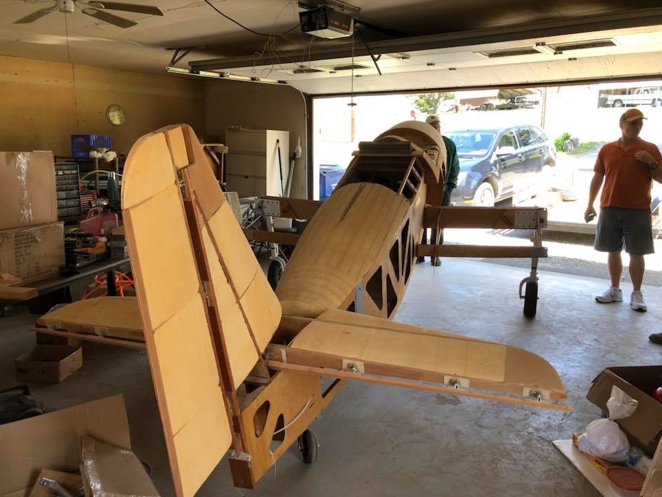

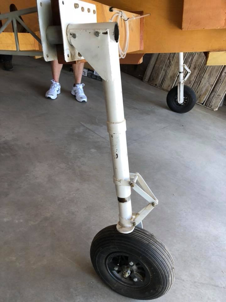

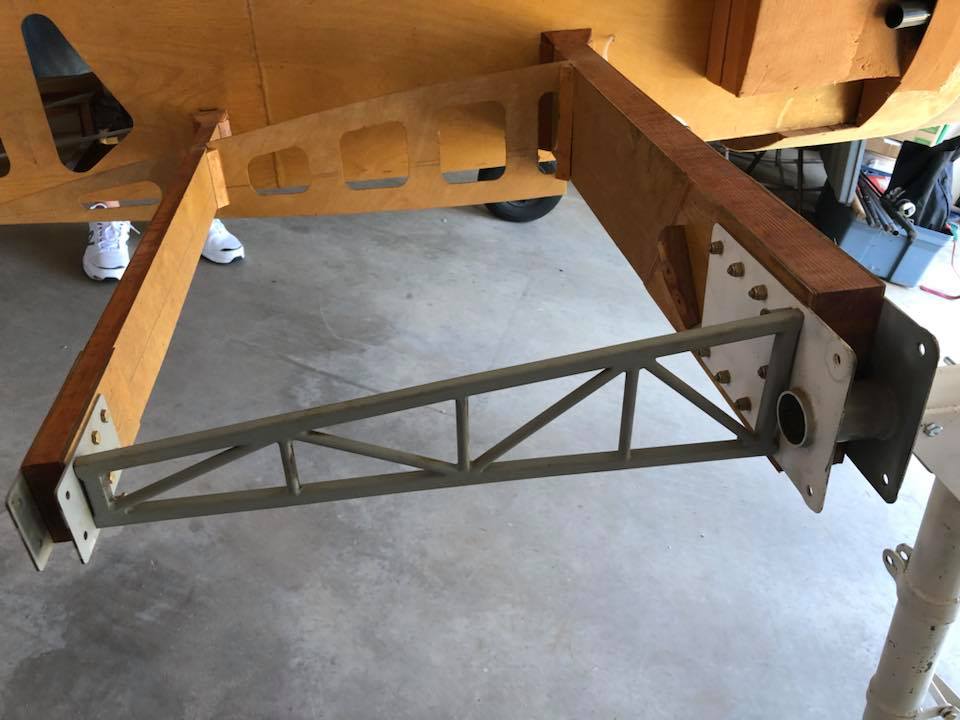

Вот нашёл, тот чертёж и описание шасси мне прислал один из строителей реплики самолёта от компании:
К какому именно самолёту(этой компании) это шасси относится, я не знаю...
Nicolai73
Ссылка не пошла, но у них на фейсбуке есть интересная информация.
