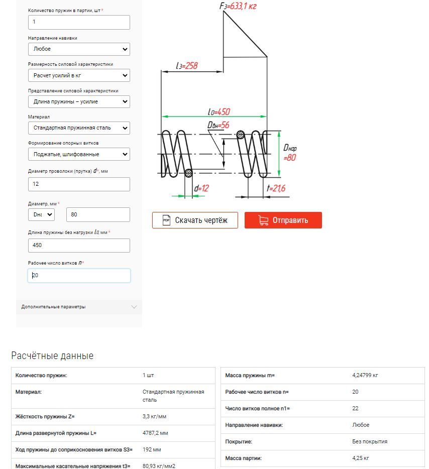

Попытался пружину подобрать с нужным ходом, таки она как на автомобиле выходит по размерам, что в общем и верно исходя из массы в 500кг.
Поэтому либо пневмо гидравлика, либо полурычажка с разной.

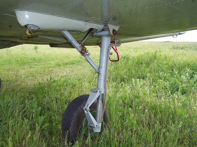

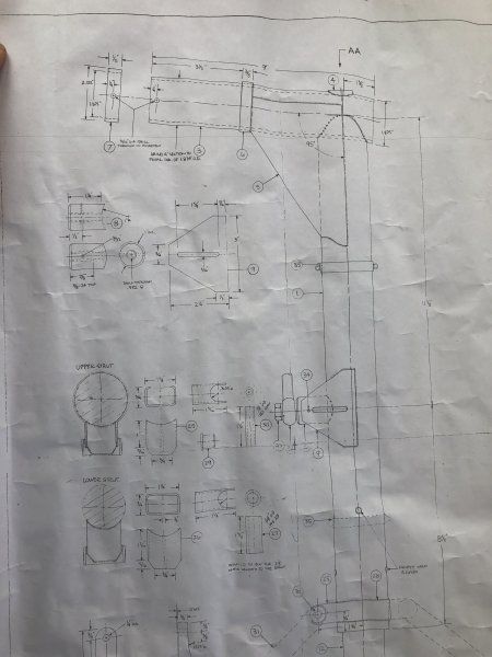

Почему как на автомобиле? Если судить по устройству шасси на: Cvjetkovic Aircraft
там стоит вполне "нормальная" пружина, а максимальный взлётный вес самолёта - 718кг(1500lbs).

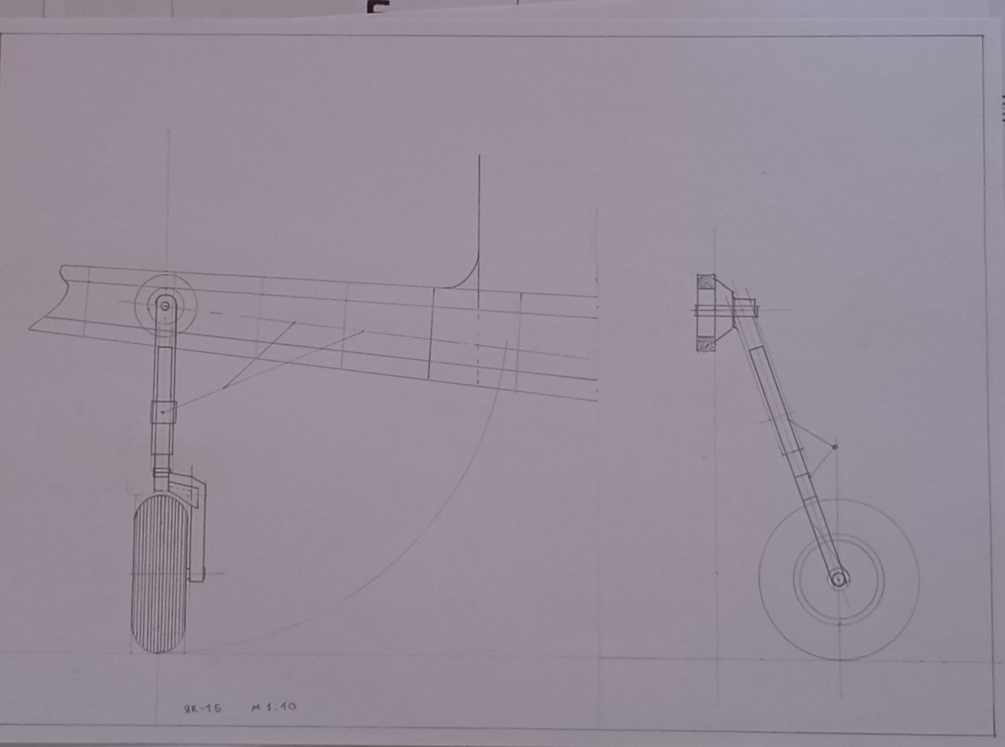

Эскиз предварительный в м1:10, получается труба стойки диаметром 55-60 мм. Сама стойка 40мм, думаю система аммортизации как у передней вилки мотоцикла?
Интересно, какой ход аммортизации должен быть?
Расчёты делать надо.
Поимерно в полностью обжатом стоянии перегрузка должна быть 2,5ед при ходе полном.

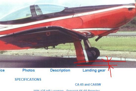

Согласно этим чертежам наружная труба(стойка) имеет диаметр 2.0"(50.8мм) и толщина стенки 0.065"(1.65мм), а внутренняя труба(шток) имеет диаметр 1.65"(41.9мм) и такую-же толщину стенки(1.65мм).
Трубы и все остальные детали стойки из стали 4130.
не работает там пружина как надо, и по фото видно, что ход у пружины маленький больно.
самое сложное на пружине обеспечить нужный ход в 150...200мм.
как только такой ход делаешь, выходит пружина как на авто.
Есть конечно некоторые, которые делают и так сойдет, а потом говорят садиться надо аккуратнее, но думаю надо по нормальному сделать.

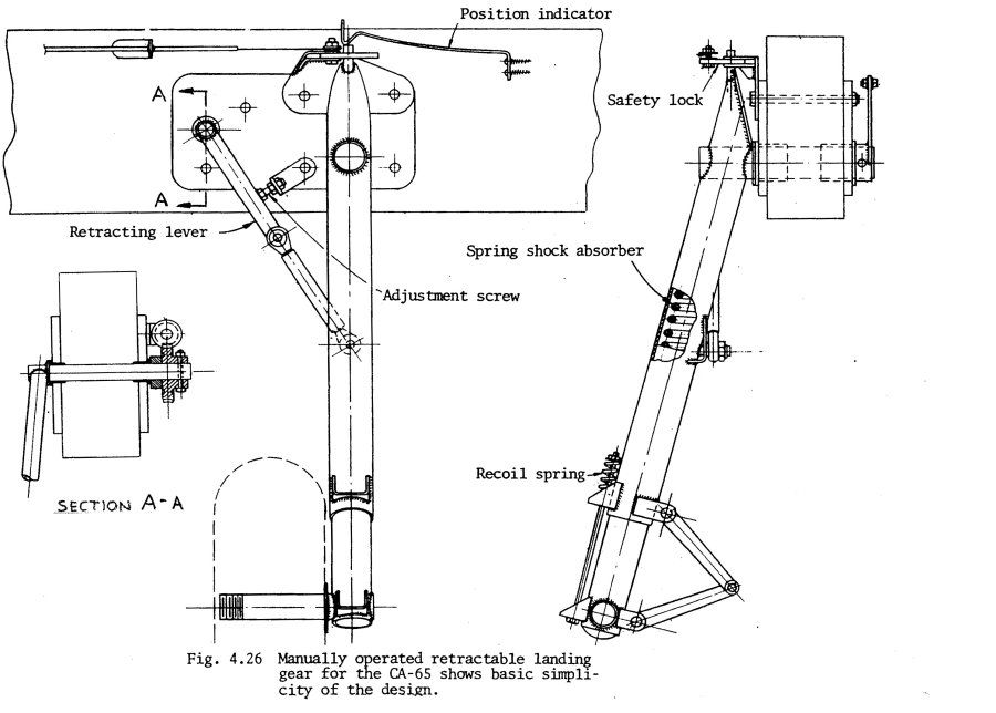

Судя по чертежу "ход" штока 100-120мм, а на фото стойка на земле уже примерно на половину "хода" обжата. Так-что всё нормально там работает:
я и говорю маленький ход. должОн быть 150..200мм и на стоянке обжат не на 50 процентов, а на 40 процентов (80мм) и оставаться ход в 60 процентов 120мм.
если же ход всего 100мм, то перегрузку на посадке будет по сравнению с ходом в 200мм в 2 раза больше, т.е. 5 едениц.
а на 5 едениц нагрузка в конце хода должна быть уже не 625кг, а 1250кг.
это говорит, о том, что пружина подобрана не верно и время от времен её будет "пробивать" и тут уж как повезет или рессору выломает или крыло.
Или это говорит, о том, что с этим шасси перегрузка на посадке должна быть не более 1,2...1,5 едениц, что ниже нормы.

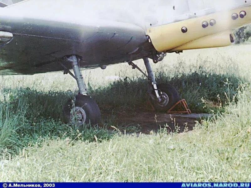

На Яках(18Т, 52) стойки основных стоек вообще "дубовые", на земле практически не обжимаются и когда приходится рулить по неровной поверхности, то самолёт "колбасит" как будто никакой амортизации вообще нет...
Любая посадка с перегрузкой более чем +2G, это уже аварийная посадка и шасси(и точки его крепления) нуждаются в инспекции.
