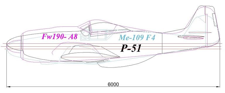

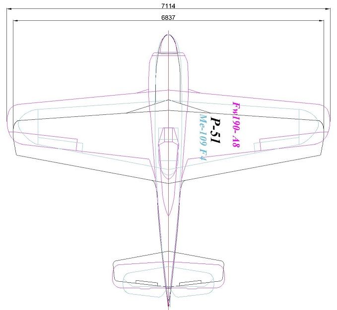

" Мессер" и "фока" - однозначно к "янкам".
если предположить что реплика унаследует и некоторые черты поведкния оригинала
Лично я думаю, профиль на "групповых" репликах стоит делать одинаковым, по многим причинам. Однозначно все плечи и площади с геометрией - оптимизировать к размерам именно реплики, а не оригинала. Со всеми вытекающими... К оригиналам очень много вопросов, пожалуй кроме "яшки" ( я с ним "работал" немного ).

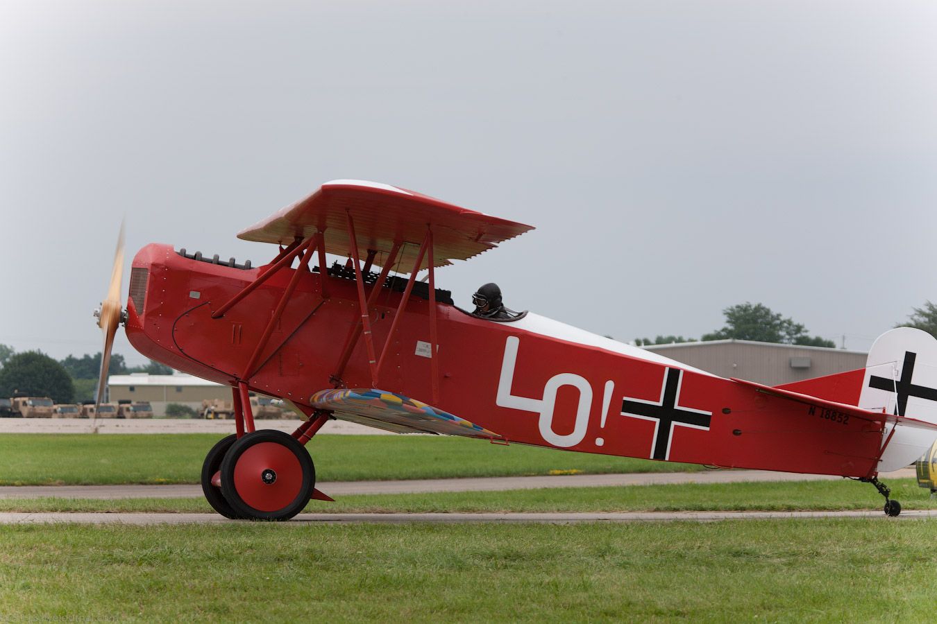

А по поводу "ухода" центра тяжести, интересна такая полноразмерная 1:1 реплика Fokker D.Vll

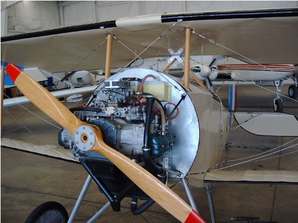

Рядная шестёрка воздушного охлаждения сухой массой 171 кг. На оригинале стояла шестёрка жидкостного охлаждения, сухой массой 310 кг. Мощность реплики 175 л.с. Мощность мерседеса на оригинале 174 л.с. на уровне моря.
Разница массы двигателей очень большая, особенно если заправить всеми жижами.

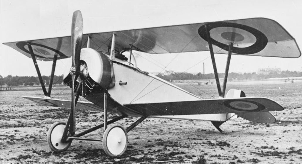

..."Ньюпор 17" поднимался в воздух после 20 метров разбега...

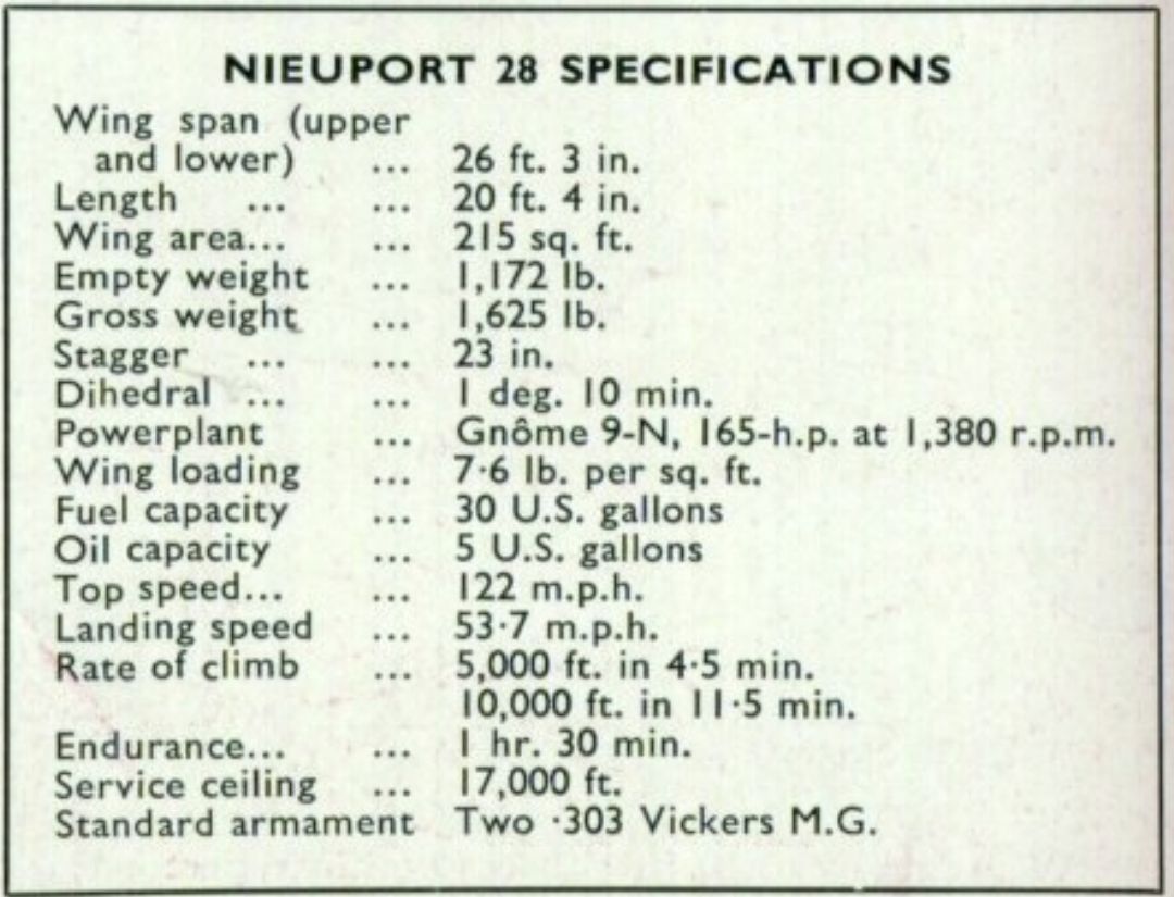

К сожалению про "17" не нашёл. Попалось только про Nieuport 28".
Посадочная скорость 53,7 m.p.h. - это 86,4 км/ч. Полагаю, что это с почти пустыми баками. Тогда у "28" нагрузка на площадь меньше чем у "17" с полными баками на взлёте. Энерговооружённость примерно одинаковая. Одна эпоха. Примерно тот же уровень аэродинамики.
Взлётная скорость должна быть наверное примерно как и посадочная?
По Вашему 20 метров должно хватать для разгона за 80 км/ч?

Так что, для меня тот Субаро-Ньюпор - просто издалека похожее нечто.

Не в обиду будь сказано, но все же, повторюсь: почти все располагаемые источники имеют данные, требующие сопоставлений. Просто навскидку: UCD, который я предлагал и предлагаю как наиболее жизненный вариант для темы реплик, имеет сопоставимую нагрузку на м². Но, его сталспид - 50 км/ч. Поэтому 87 км/ч при нагрузке 25-26 кг/м² выглядят сомнительно. В остальном ответил.

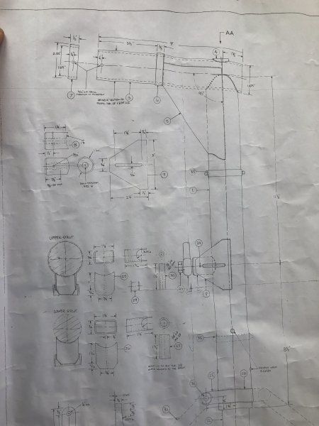

С методикой расчета основных стоек шасси и хвостовой опоры для таких машин кто связывался? Какой примерно вес получается стойки с колесом 450мм. диаметром, и тормозами, и механизм уборки. Думаю самое первое что надо считать в такой реплике, это именно обвязку центроплана, шасси и механизма уборки, в теме предлагался готовый вариант от кита заграничного, но хотелось бы внешнего подобия к оригиналу...
Вес убираемого шасси обычно должен быть в районе 7% от веса пустого самолёта.
Есть чертёж и описание материалов для изготовления основной стойки шасси. К сожалению на английском, но за основу разработки конструкции можно использовать.
Не увидил ответа на мой вопрос.
В таком случае не вижу вопроса.
В гугле забанили?
